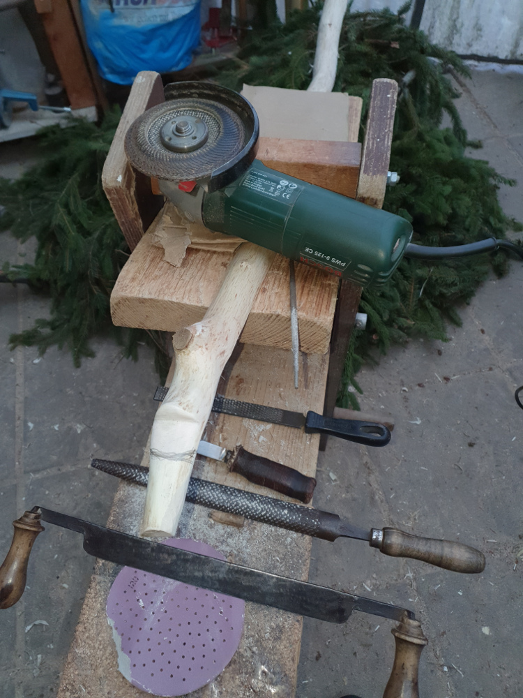

@Neumi:Ja, habe den Stave mal mit ins Haus genommen und auf den Boden gelegt, auf jede Seite mal. Da sieht man gut
wo die Linie ist.Gestern hab ich mich mit Ästen an den Nockenden beschäftigt.
Da sich Späne abhoben, habe ich auch mal eine Flex mit Schruppscheibe benutzt. Macht sich gut, qualmt zwar und das Holz
wird von der Hitze braun, aber Lüften und feilen und schleifen haben da geholfen.
hier sieht man das verwendete Werkzeug
Danach sah es so aus:
Den inneren Ast hab ich dann auch gleich noch weg geschliffen.
Das soll alles noch viel schlanker und leichter werden, ich will mich da rantasten. wenn es droht zu brechen,kann ich ja
immer noch ein Overlay aufkleben.
LG Mühle
