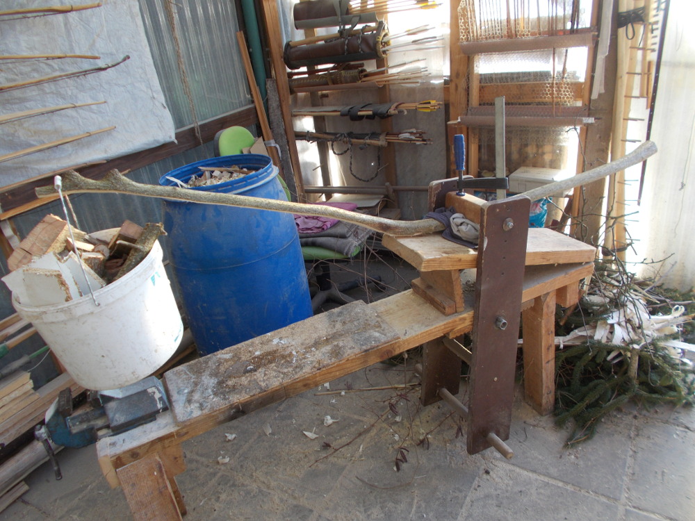

Rasch ein par Worte zum Stand der Dinge jetzt. Der Stave hat einen starken Reflex, so daß es schwierig ist, eine
Mittellinie zu bestimmen.
Seitenansicht auf meinem in diesem Sommer
gebauten Außenarbeitsplatz
Längsansicht,so gehts nicht

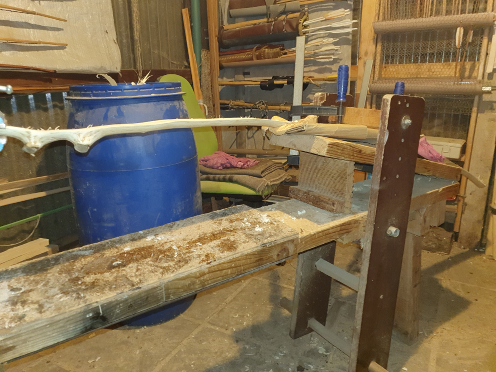

Gestern hab ich die Rinde abgeschabt und das Kambium? das sich dann braun gefärbt hatte auch gleich. Dafür habe ich als erstes mein Schnitzmesser und dann ein Schleifpad benutzt. Das meiste hab ich weg bekommen, seht selbst:
bis zur Mitte die Rinde und dann von vorn noch mal das braune Zeug
noch mal mit dem verwendeten Werkzeug
fertig
zum weiteren Trocknen eingespannt
Beim Festzurren hab ich darauf geachtet, das der Bogenrücken keine Druckstellen bekommt, gerade wenn das Holz noch feucht ist, ist es noch weich, hoffe es klappt.

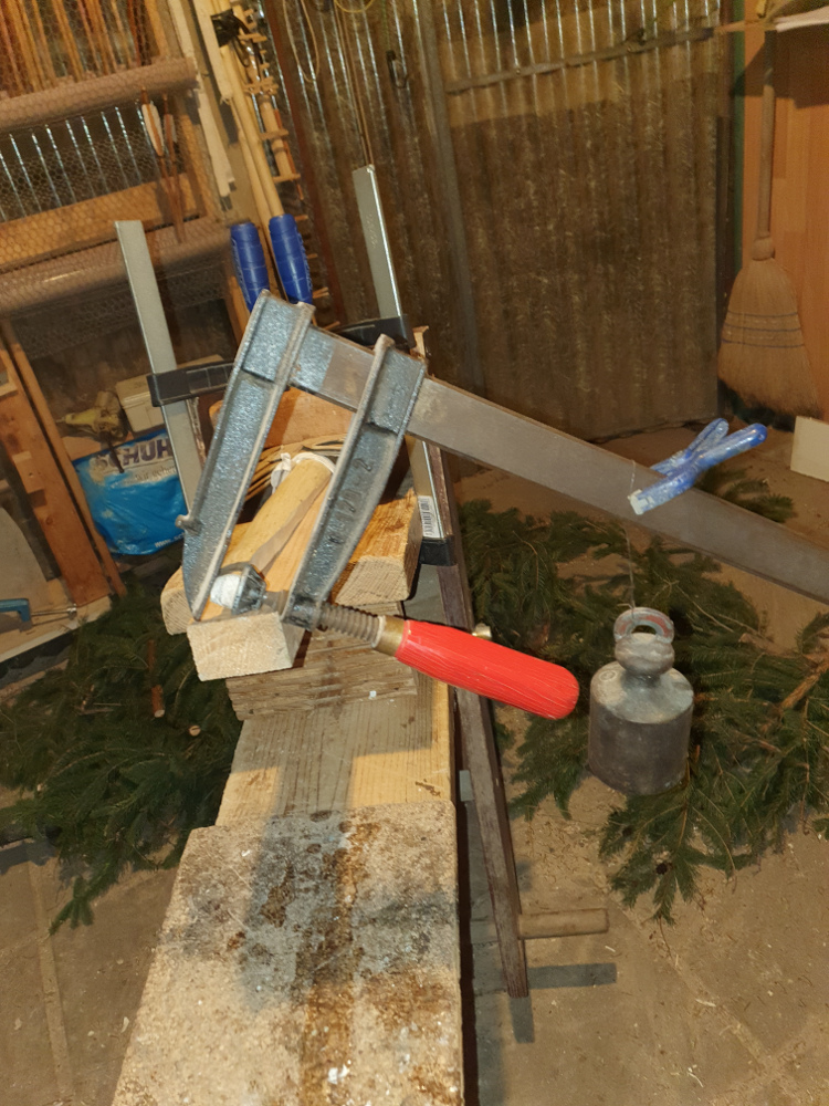

Gestern war ich dann noch mit der HLP zu Gange und habe den reflexen Knick erhitzt und in deflexe Richtung gezogen.
Gleichzeitig ließ sich der Stave seitlich an der Stelle auch biegen.
Das 2kilo Gewicht hat es zwar nicht gebracht, aber es bot sich an, die ganze Sache im Schraubstock zu fixieren.
Morgen werde ich sehen ob es was gebracht hat.
LG Mühle
