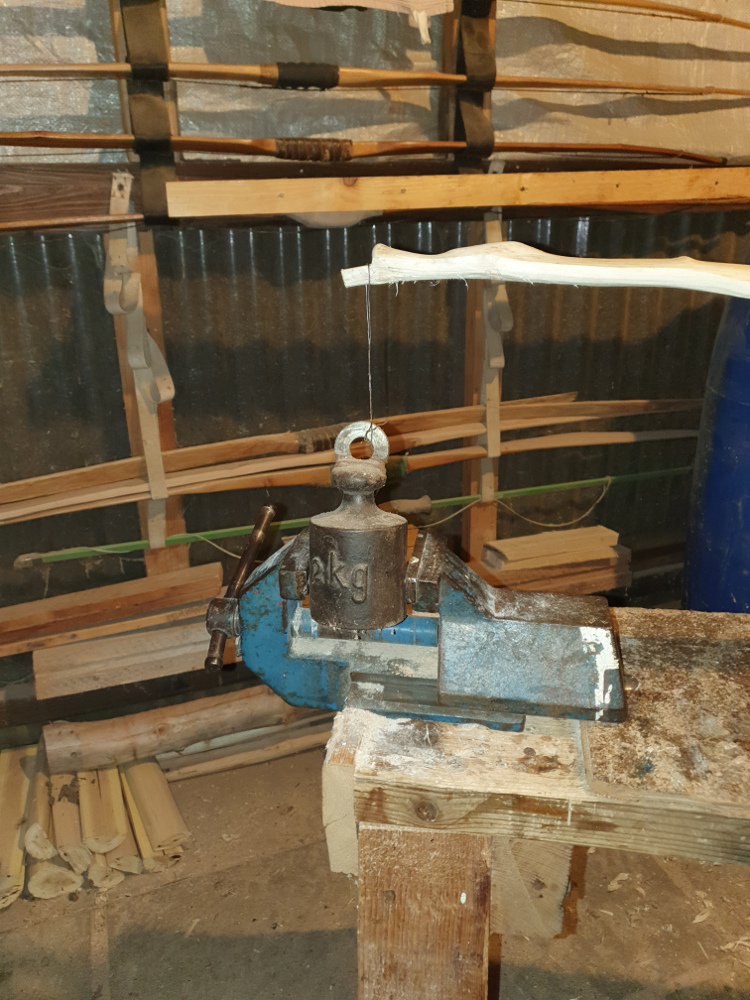

Gestern noch mal drüber geschaut, ums Biegen werde ich wohl nicht rumkommen.Damit der Reflex im Rahmen bleibt,
versuche ich entgegen zu wirken, hier mit etwas Gewicht. MfG Mühle

Gestern war ich dann noch mit der HLP zu Gange und habe den reflexen Knick erhitzt und in deflexe Richtung gezogen.
Gleichzeitig ließ sich der Stave seitlich an der Stelle auch biegen. Das 2kilo Gewicht hat es zwar nicht gebracht, aber es bot sich an, die ganze Sache im Schraubstock zu fixieren.
Morgen werde ich sehen ob es was gebracht hat.
LG Mühle
