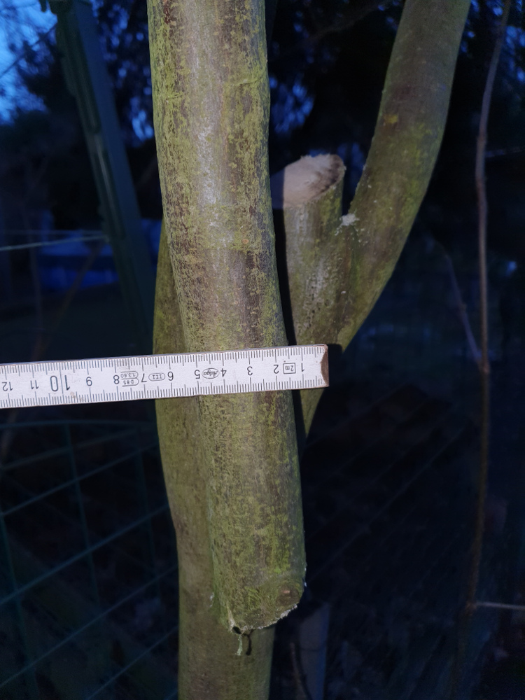

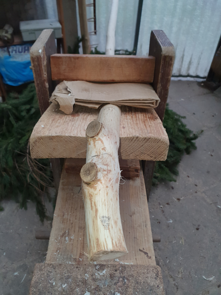

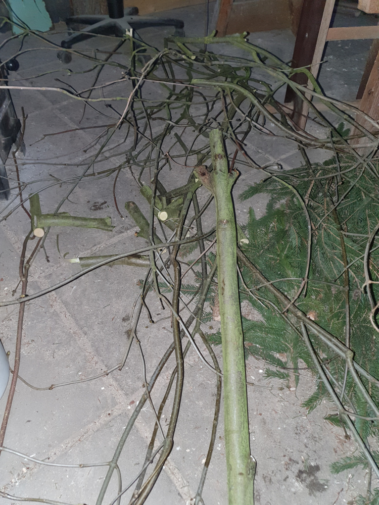

Nachdem ich lange hin und her überlegt habe, ob ich überhaupt mitmache,fiel meine Wahl letztlich auf einen Hasel aus meinem
Garten. Im Busch sah er eigentlich noch ganz brauchbar aus. Na ja, seht selbst: gestern geerntet und noch halbiert. Eingepinselt hab ich noch nichts und beim Griff muß noch mehr Holz weg. Vielleicht komme ich morgen zu.
LG Mühle
LG Mühle

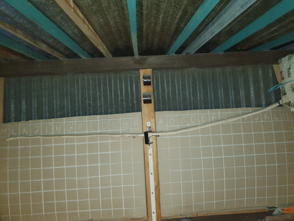

Re: Saplingbow15, Mühle, Hasel

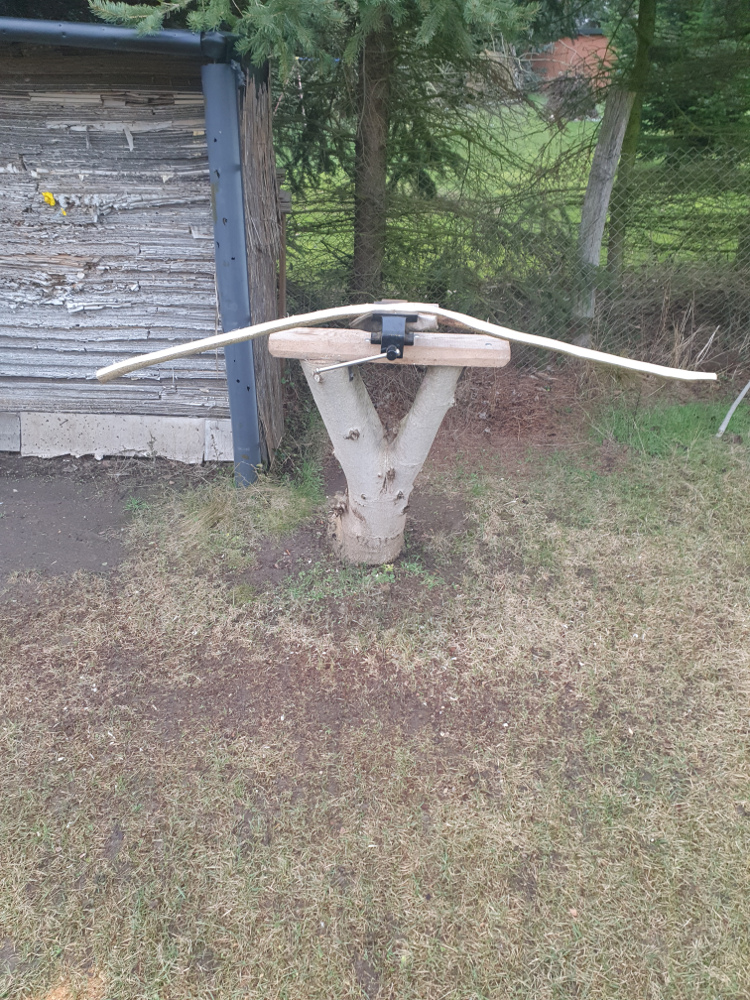

Gestern noch mal drüber geschaut, ums Biegen werde ich wohl nicht rumkommen.Damit der Reflex im Rahmen bleibt,
versuche ich entgegen zu wirken, hier mit etwas Gewicht. MfG Mühle

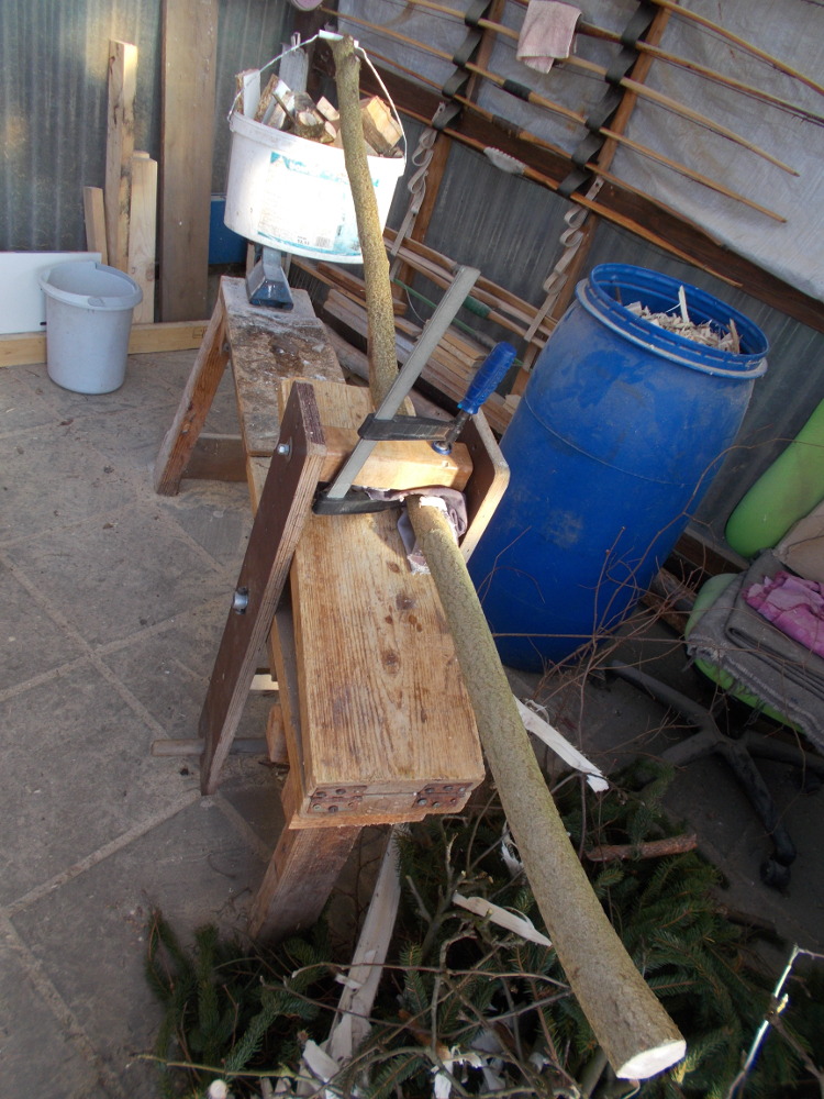

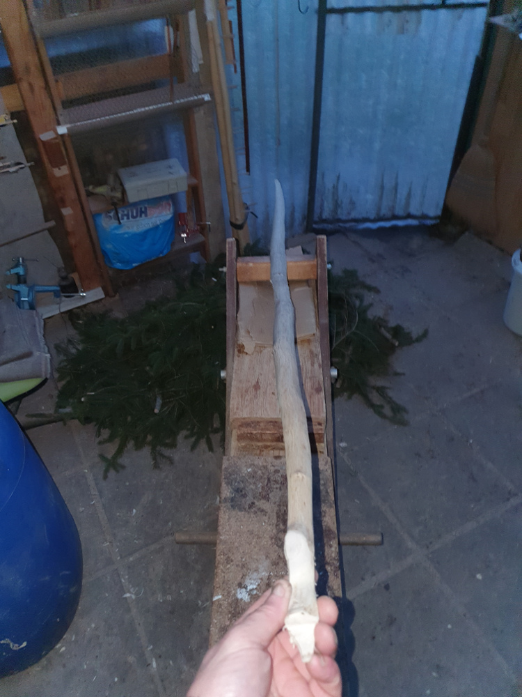

Hallo Leute!
Rasch ein par Worte zum Stand der Dinge jetzt. Der Stave hat einen starken Reflex, so daß es schwierig ist, eine
Mittellinie zu bestimmen. Beim ersten halbieren des Rohlings, war der Stamm offenbar verdreht eingespannt, so daß die Mittellinie nicht
durch Griff und WAs lief.Also hab ich das durch weiteren Materialabtrag versucht zu korrigieren.An einigen Stellen ist
deshalb schon weniger Holtz als mir lieb ist. Im zukünftigen Griffbereich war ein Ast den ich versuchte mit einer Raspel zu bearbeiten. Ging gar nicht, weil die
Hasel im feuchten Zustand sehr faserig ist, eigentlich was Gutes beim Bogenbau. Da der Reflex mir zu viel ist und um ein Verziehen beim Trocknen vorzubeugen hab ich den Stave erstmal ziemlich
brutal so eingespannt.Vielleicht erhöhe ich die Spannung noch schrittweise, mal sehen. Wenns ein Bogen wird, dann wohl eher schmal oval und lang, warscheinlich eher nicht optimal für Hasel,schaun
wir mal! LG Mühle
wir mal! LG Mühle

@Chirug:Ich versuche immer noch durch Einspannen den Reflex insgesamt handlicher zu gestalten, dämpfen ist nicht so mein Ding.

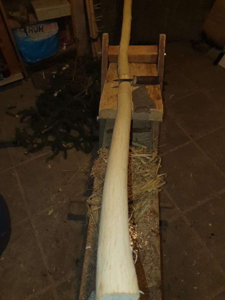

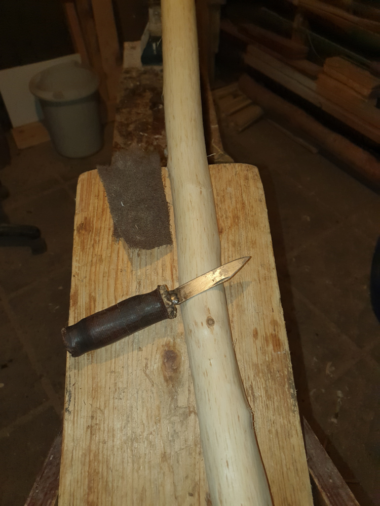

Gestern hab ich die Rinde abgeschabt und das Kambium? das sich dann braun gefärbt hatte auch gleich. Dafür habe ich als erstes mein Schnitzmesser und dann ein Schleifpad benutzt. Das meiste hab ich weg bekommen, seht selbst: Beim Festzurren hab ich darauf geachtet, das der Bogenrücken keine Druckstellen bekommt, gerade wenn das Holz noch feucht ist, ist es noch weich, hoffe es klappt.
MfG Mühle
MfG Mühle

@Neumi:Ja, habe den Stave mal mit ins Haus genommen und auf den Boden gelegt, auf jede Seite mal. Da sieht man gut
wo die Linie ist.Gestern hab ich mich mit Ästen an den Nockenden beschäftigt. Da sich Späne abhoben, habe ich auch mal eine Flex mit Schruppscheibe benutzt. Macht sich gut, qualmt zwar und das Holz
wird von der Hitze braun, aber Lüften und feilen und schleifen haben da geholfen. hier sieht man das verwendete Werkzeug Danach sah es so aus: Den inneren Ast hab ich dann auch gleich noch weg geschliffen. Das soll alles noch viel schlanker und leichter werden, ich will mich da rantasten. wenn es droht zu brechen,kann ich ja
immer noch ein Overlay aufkleben.
LG Mühle
LG Mühle

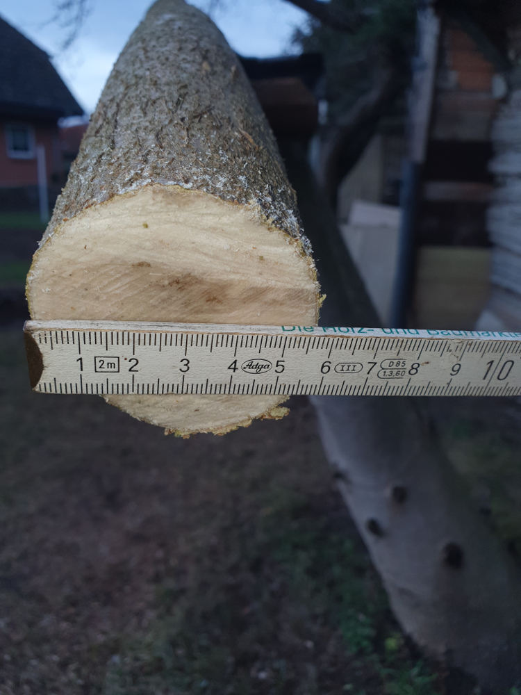

Mal sehen, wie es sich entwickelt, jetzt trocknet er erst mal. Da mir der zukünftige Griff etwas dünn erscheint, habe ich
schon Donnerstag rasch noch bei mir im Garten am Zaun zum Nachbarn ein Stück Ahorn abgesägt, mit dem ich den besagten
Griff verstärken möchte. Das Stück Ahorn reißt hoffentlich nicht oder so wie ich das will, ansonsten trocknet der noch draußen, soll später den Griff am Bauch stärken. Hab den jetzt nicht halbiert, weil ich befürchte,daß er sich dann reflex verbiegt, ist ja auch noch Zeit.
MfG Mühle
