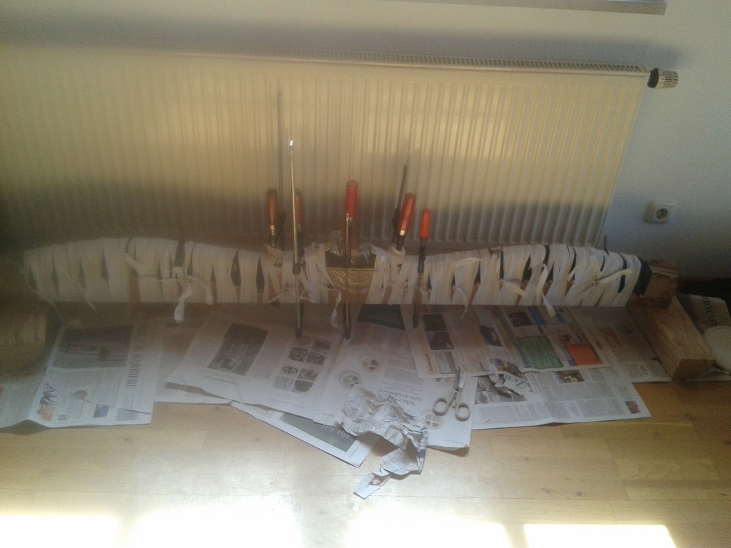

So liebe Leute, ich habe nun Wenge als Griffholz benutzt. Es ist wirklich ein sehr schönes und verdammt hartes Holz.
Nun für das Protokoll: das gestrige Laminieren war ein 2,5 Stunden nervenzefetzendes Rumgeier, welches Seinesgleichen sucht. Luftblasen habe ich nicht verhindern können und die Freundin stand tatkräftig zur Seite. Leider fehlen einer zierlichen Frau die handwerklichen Fähigkeiten und die Muskelkraft. Und mir fehlten einfach ein paar graue Zellen, denn der Bogen und die Bogenform waren nicht an einem geeigneten Werktisch festgemacht(ich war zu ungeduldig und motiviert wie ein wilder Stier): ein ganz grober Fehler, denn so konnten Form und Laminate munter hin und her rutschen. Das Ergebnis ist für den ersten Bogen dieser Art dennoch (imho) mehr als zufriedenstellend und ich kann es kaum erwarten dem Bogen das Feintuning zu verpassen. Skizze 1 wirkt immer noch sehr harmonisch und ich werde versuchen das umzusetzen. Bis 20 Uhr muss ich mich gedulden, denn erst dann ist das Epoxygemisch fest.
Hier folgt nun ein Foto, bewusst SO als vorbeugendes Erschreckungsmaterial hochgeladen, von meinem in Epoxy getränkten Handy
AN ALLE, die einen Glaslaminatbogen machen wollen: überlegt euch genauestens WO, WIE und mit WEM ihr den Vorgang des Laminierens in Verbindung mit Epoxyhexerei veranstalten möchtet. Diese gedankliche Planung spart nämlich ungemein kostbare Nerven und Zeit!

Wie hast Du zusammen gepresst? Sieht aus wie Fahrradschlauch und mit Binden nach gespannt. Bei guter Pressung und wenn immer schön beide Seiten mit Epoxyd eingestrichen sind, solltest Du eigentlich keine Probleme mit Luftblasen bekommen.

Jepp, Fahrradschlauch und Binden!
Kurzes Update: Das Laminieren war in meinen Augen ein großer Erfolg.
Zwar sind ein paar "unschöne" Stellen und NUR auf der Bauchseite der Laminate kleine Luftblasen, aber der Rücken ist zumindest komplett Blasenfrei und die Wurfarme biegen sich (mMn) gleichmäßig. Nach meiner Einschätzung liegt das Problem der Luftbläschen mit der Druckverteilung und der Menge des Epoxyklebers zusammen. Beim nächsten Bogen wird es definitiv keine unschönen Klebestellen geben! Außerdem wurde ein kleiner Fehler von mir begangen und zwar habe ich "vergessen" die Glaslaminate außen auf Ober- und Unterseite mit einem Tape abzudecken. Beim Lösen des Bogens aus der Form war das Ergebnis, dass Gummi/Papier/Epoxy/Binden überall ihre Spuren an den Laminaten hinterlassen haben. Das rein optische Problem wurde mit 80-er und 240-er Schleifpapier gelöst. Es wurden übrigens die Furniere weggelassen, weil ich das Kontrastverhältnis zwischen Bambus und Wenge sehr stimmig finde.
