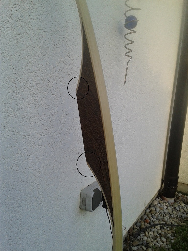

Update:
die Wurfarme wurden gestern verjüngt, von 38mm pyramidal auf 20mm. Das habe ich mit einer Bosch PBS 60E erledigt. 3 80-er-Schleifpapiere hat der Vorgang verbraucht und ca. 3-4 Stunden Schleiferei.(Die Nachbarn hat es bestimmt sehr gefreut. Den schönen sonnigen Tag in Ruhe mit der Familie genießen? Nix da.. ;D )
Außerdem habe ich nochmal die Ober- und Unterseite der Glaslaminate mit 240-er Schleifpapier bearbeitet, mit dem Ergebnis, dass jetzt alles schön eben und glänzend ist.
Die schwarz umrundeten Bereiche im unteren Bild zeigen die "unschönen" Klebestellen. Es sind ca 1mm Spalte, die ca. 2-3 cm lang sind. Ich werde die Stellen mit Leim auffüllen und bearbeiten, damit sie optisch nicht mehr meine Augen beleidigen! ^^
Der Grund für die Fehler ist ganz einfach: falsche/mangelhafte Druckverteilung und das Griffstück lief auf beiden Seiten der Bauchseite zu steil aus.
Jetzt muss ich nur noch die feine nackte Dame aus dem Griffstück herauskitzeln und das Büffelhorn(da gibts auch ne Überraschung) an die Wurfarmspitzen anbringen. Doch das mache ich erst am Wochenende. Stay tuned!
achtel
Beiträge: 53
Registriert: 17.07.2014, 11:59
Re: Meine ersten Arbeiten...
Beitrag von achtel »
Hallo Filip,
an deiner Stelle würde ich den Bogen erstmal zuende Tillern, bevor du mit den Schnitzarbeiten anfängst. 22mm an den Tips erscheinen mir deutlich zuviel. Swissbow gibt 14-16mm an, ich baue gern um die 12mm. Mit den 22mm wirst du die Biegung nur sehr Griffnah erhalten. Mach also erstmal Sehnenkerben rein und spann mal auf, schau dir die Biegung in ruhe an und lade, wenn du dir nicht sicher bist, lieber nochmal Fotos hoch und frag um Meinungen. Schnitzen würde ich erst, wenn der rest fertig ist.
liebe Grüße, achtel
p.S. die Spalten am zu steil auslaufenden Griff wollten bei meinem ersten Bogen auf auftreten, als ich die laminate mit Gewalt in die Rundung ziehen Wollte, hat der Klügere nachgegeben :)
Jane Longbow
Beiträge: 37
Registriert: 14.02.2014, 06:44
Beitrag von Jane Longbow »
Da hast du dir aber ganz schön arbeit gemacht, das ganze zu schleifen, anstatt erstmal grob auszuschneiden. Zu den Tips hat achtel ja schon was gesagt.
Vor dem Aufspannen, das Kantenrunden nicht vergessen.
Und was ich eigenlich schreiben wollte: Die Nr. 1 finde ich am schönsten. Sie fügt sich optisch am besten ins Griffstück ein, nur hast du dir schon mal überlegt wie du das mit der Pfeilauflage lösen willst? Oder laesst du die eiskalt weg und schießt über den Handrücken?
