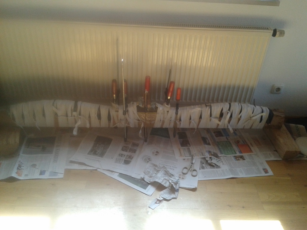

So liebe Leute, ich habe nun Wenge als Griffholz benutzt. Es ist wirklich ein sehr schönes und verdammt hartes Holz.
Nun für das Protokoll: das gestrige Laminieren war ein 2,5 Stunden nervenzefetzendes Rumgeier, welches Seinesgleichen sucht. Luftblasen habe ich nicht verhindern können und die Freundin stand tatkräftig zur Seite. Leider fehlen einer zierlichen Frau die handwerklichen Fähigkeiten und die Muskelkraft. Und mir fehlten einfach ein paar graue Zellen, denn der Bogen und die Bogenform waren nicht an einem geeigneten Werktisch festgemacht(ich war zu ungeduldig und motiviert wie ein wilder Stier): ein ganz grober Fehler, denn so konnten Form und Laminate munter hin und her rutschen. Das Ergebnis ist für den ersten Bogen dieser Art dennoch (imho) mehr als zufriedenstellend und ich kann es kaum erwarten dem Bogen das Feintuning zu verpassen. Skizze 1 wirkt immer noch sehr harmonisch und ich werde versuchen das umzusetzen. Bis 20 Uhr muss ich mich gedulden, denn erst dann ist das Epoxygemisch fest.
Hier folgt nun ein Foto, bewusst SO als vorbeugendes Erschreckungsmaterial hochgeladen, von meinem in Epoxy getränkten Handy
AN ALLE, die einen Glaslaminatbogen machen wollen: überlegt euch genauestens WO, WIE und mit WEM ihr den Vorgang des Laminierens in Verbindung mit Epoxyhexerei veranstalten möchtet. Diese gedankliche Planung spart nämlich ungemein kostbare Nerven und Zeit!

Wie hast Du zusammen gepresst? Sieht aus wie Fahrradschlauch und mit Binden nach gespannt. Bei guter Pressung und wenn immer schön beide Seiten mit Epoxyd eingestrichen sind, solltest Du eigentlich keine Probleme mit Luftblasen bekommen.
Jetzt ist es ja schon 20 Uhr durch, ich hoffe es hat alles geklappt.
Gruß Djog
Gruß Djog

Jepp, Fahrradschlauch und Binden!
Kurzes Update: Das Laminieren war in meinen Augen ein großer Erfolg.
Zwar sind ein paar "unschöne" Stellen und NUR auf der Bauchseite der Laminate kleine Luftblasen, aber der Rücken ist zumindest komplett Blasenfrei und die Wurfarme biegen sich (mMn) gleichmäßig. Nach meiner Einschätzung liegt das Problem der Luftbläschen mit der Druckverteilung und der Menge des Epoxyklebers zusammen. Beim nächsten Bogen wird es definitiv keine unschönen Klebestellen geben! Außerdem wurde ein kleiner Fehler von mir begangen und zwar habe ich "vergessen" die Glaslaminate außen auf Ober- und Unterseite mit einem Tape abzudecken. Beim Lösen des Bogens aus der Form war das Ergebnis, dass Gummi/Papier/Epoxy/Binden überall ihre Spuren an den Laminaten hinterlassen haben. Das rein optische Problem wurde mit 80-er und 240-er Schleifpapier gelöst. Es wurden übrigens die Furniere weggelassen, weil ich das Kontrastverhältnis zwischen Bambus und Wenge sehr stimmig finde.

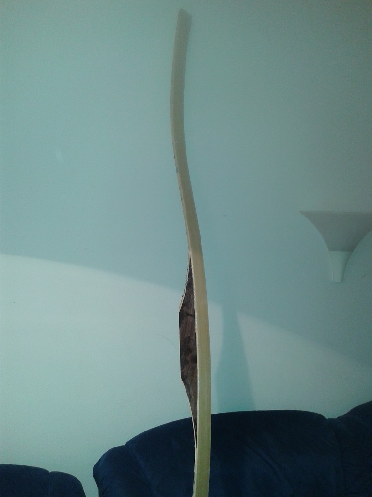

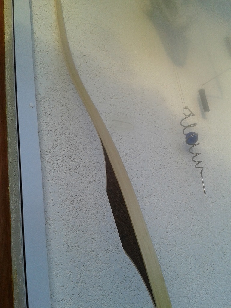

Verspätetes Wilkommen von mir im Forum und ganz ehrlich? Mirn gefällt Bild 1 am besten - irgendwie passt es für mich am ehesten zum Bogenverlauf - was ich davon halten würde, wenn ich ihn irgendwo sehe, weiß ich ehrlich gesagt noch nicht
- aber die Form finde ich einfach schön - ich bin jedenfalls gespannt!

die Wurfarme wurden gestern verjüngt, von 38mm pyramidal auf 20mm. Das habe ich mit einer Bosch PBS 60E erledigt. 3 80-er-Schleifpapiere hat der Vorgang verbraucht und ca. 3-4 Stunden Schleiferei.(Die Nachbarn hat es bestimmt sehr gefreut. Den schönen sonnigen Tag in Ruhe mit der Familie genießen? Nix da..
Außerdem habe ich nochmal die Ober- und Unterseite der Glaslaminate mit 240-er Schleifpapier bearbeitet, mit dem Ergebnis, dass jetzt alles schön eben und glänzend ist. Die schwarz umrundeten Bereiche im unteren Bild zeigen die "unschönen" Klebestellen. Es sind ca 1mm Spalte, die ca. 2-3 cm lang sind. Ich werde die Stellen mit Leim auffüllen und bearbeiten, damit sie optisch nicht mehr meine Augen beleidigen! ^^
Der Grund für die Fehler ist ganz einfach: falsche/mangelhafte Druckverteilung und das Griffstück lief auf beiden Seiten der Bauchseite zu steil aus. Jetzt muss ich nur noch die feine nackte Dame aus dem Griffstück herauskitzeln und das Büffelhorn(da gibts auch ne Überraschung) an die Wurfarmspitzen anbringen. Doch das mache ich erst am Wochenende. Stay tuned!

Hallo Filip,
an deiner Stelle würde ich den Bogen erstmal zuende Tillern, bevor du mit den Schnitzarbeiten anfängst. 22mm an den Tips erscheinen mir deutlich zuviel. Swissbow gibt 14-16mm an, ich baue gern um die 12mm. Mit den 22mm wirst du die Biegung nur sehr Griffnah erhalten. Mach also erstmal Sehnenkerben rein und spann mal auf, schau dir die Biegung in ruhe an und lade, wenn du dir nicht sicher bist, lieber nochmal Fotos hoch und frag um Meinungen. Schnitzen würde ich erst, wenn der rest fertig ist.
liebe Grüße, achtel
p.S. die Spalten am zu steil auslaufenden Griff wollten bei meinem ersten Bogen auf auftreten, als ich die laminate mit Gewalt in die Rundung ziehen Wollte, hat der Klügere nachgegeben
liebe Grüße, achtel

Da hast du dir aber ganz schön arbeit gemacht, das ganze zu schleifen, anstatt erstmal grob auszuschneiden. Zu den Tips hat achtel ja schon was gesagt.
Vor dem Aufspannen, das Kantenrunden nicht vergessen.
Und was ich eigenlich schreiben wollte: Die Nr. 1 finde ich am schönsten. Sie fügt sich optisch am besten ins Griffstück ein, nur hast du dir schon mal überlegt wie du das mit der Pfeilauflage lösen willst? Oder laesst du die eiskalt weg und schießt über den Handrücken?
Lg
