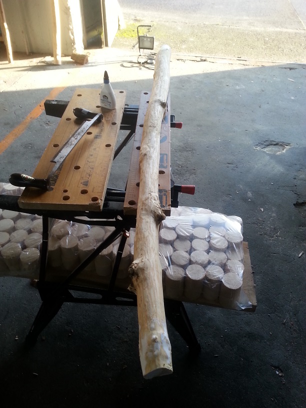

Heute habe ich erstmal beim Städtischen Grünflächenamt angerufen und mir die Erlaubnis geholt mir zwei Stave zu schneiden.
Dann bin ich wieder zu meinem Strauch und es sind zwei Äste gefallen. Hier zwei Detailbilder. Abtransport mit dem Fahrrad. Dann habe ich die beiden noch schnell von ihrer Rinde befreit. Dabei ist mir aufgefallen, dass beim dünneren Rohling der Bast schon braun war. Ich werde den trotzdem verwenden wenn er kaputt geht, dann ist das halt so. Als letztes habe ich die beiden Stave noch mit Holzleim versiegelt. Morgen kommt dann die Werkbank in die Garage und ich werde anfangen den großen Stave zu zersägen und den kleineren direkt mit dem Ziehmesser bis auf den Markkanal herunter zu arbeiten.
Bisher verwendetes Werkzeug:
Klappsäge
Spachtel
