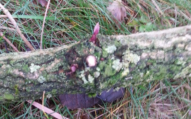

Wie ich heute so durch die Gegend fuhr um ein wenig nach bogentauglichem Holz zu suchen ist mir dieser Strauch aufgefallen...
Der Holler in seiner ganzen Pracht.
Ich sehe da Potential für zwei bis vier Rohlinge...morgen werden sie fallen...

Heute habe ich erstmal beim Städtischen Grünflächenamt angerufen und mir die Erlaubnis geholt mir zwei Stave zu schneiden.
Dann bin ich wieder zu meinem Strauch und es sind zwei Äste gefallen.

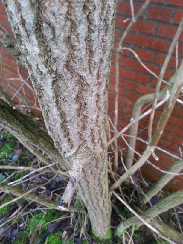

Hier zwei Detailbilder.
Ein Detailbild der Rinde

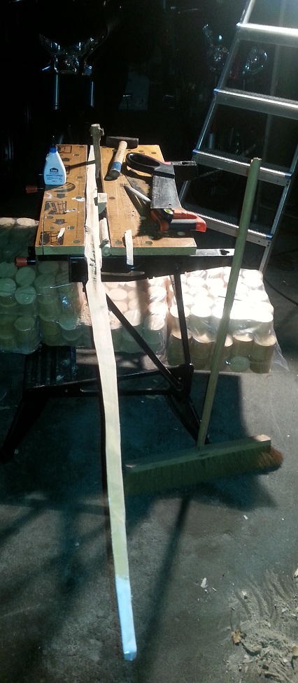

Abtransport mit dem Fahrrad.
Dann habe ich die beiden noch schnell von ihrer Rinde befreit. Dabei ist mir aufgefallen, dass beim dünneren Rohling der Bast schon braun war. Ich werde den trotzdem verwenden wenn er kaputt geht, dann ist das halt so.
Als letztes habe ich die beiden Stave noch mit Holzleim versiegelt. Morgen kommt dann die Werkbank in die Garage und ich werde anfangen den großen Stave zu zersägen und den kleineren direkt mit dem Ziehmesser bis auf den Markkanal herunter zu arbeiten.

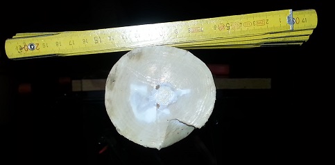

Die dickere Seite des Rohling
Das ist das dickere Ende des Staves. Ohne Rinde ca. 9cm mit waren es ca 10.5 cm.

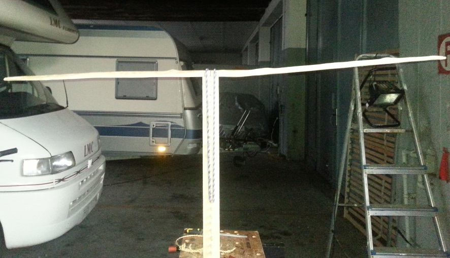

Heute habe ich dann den beschlossen ersteinmal mit dem längeren Rohling weiter zu arbeiten und habe diesen grob in Form gebracht.
Der Rohling in Ganzen
Der bearbeitete Rohling (Rücken)
Zu letzt habe ich den Rohling zum Trocknen so in die Werkbank eingespannt, dass die Krümmung hoffentlich ein wenig raus geht.

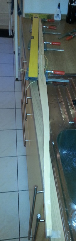

Hier ist der Bogen zum Richten eingespannt, man kannn schon leicht den Drehwuchs erkennen.
Bogenbondage
Bogenbondage
Zwei Tage später: Der Bogen zeigt mittlerweile auf die ganze Länge gesehen eine Drehung von 90°.
Bogen im Ganzen
Bogen im Ganzen
Der Bogen so gehalten, dass er im Griff gerade ist.
Rohling so gehalten, dass der untere Tip gerade ist.

90 Grad über die ganze Länge sind noch im akzeptablen Bereich, wenn du den Tiller etwas der Drehung entgegen arbeiten lässt geht das.

Ok ok ok....überedet. Ich werde es dann ohne weiteres Richten versuchen ;D .
Bleibt für mich nur eine Frage:
Muss ich den blauen oder den grünen Bereich zum Griff hin mehr schwächen?
(Ich denke den blauen, bin mir aber nicht sicher)
B' patient
Beiträge: 106
Registriert: 29.10.2013, 17:00
Re: Saplingbow 6, Sven W - Holler
Beitrag von B' patient »
Hallo Sven,
Du musst auf der blauen Seite schwächen. Wo der Wurfarm dicker ist, bleibt er stehen. Der dünnere Bereich kann nachgeben und sich so etwas zurückdrehen.

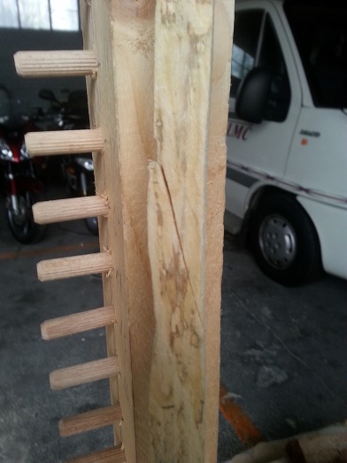

Gestern ist mir der Bogen zweimal beim Tillern gebrochen. Jeweils sauber entlang des Drehwuchses.
Nach dem ersten Bruch dachte ich mir ja noch "Ok. Machst du halt einen kurzen Bogen mit "nur" 130cm", aber davon waren dann nach dem zweiten Bruch nur noch ca. 70cm übrig.
Das war mir dann doch zu kurz. Jetzt liegt er beim Feuerholz.
Bilder folgen.

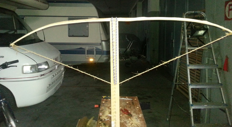

Hier die vesrochenen Bilder.
Der noch ganze Bogen auf dem Tillerstock ungespannt länge bisher 165cm.
ungespannt
ungespannt
Das erste Mal unter Spannung bisher immer noch alles nicht schlimm.

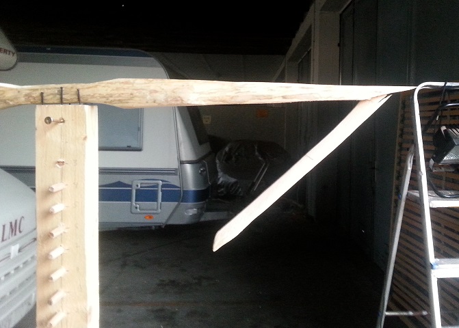

Nach dem nächsten Mal auf dem Tillerstock sah der Bogen dann so aus.
Was tun? Ganz klar: Kürzen. Wollte ich ja eh machen ;) . Aber doch nur 5cm auf jeder Seite nicht 20cm. >:(
Der Bogenrohling war dann also nur noch 135cm lang.
Weiter gearbeitet und dann.
Also damit bin ich dann raus. Aber keine Angst der nächste Rohling ist schon in Form gebracht. Es wird ein Hasel ebenfalls aus einem Sapling aber das schaff ich nicht mehr bis zum 16..
