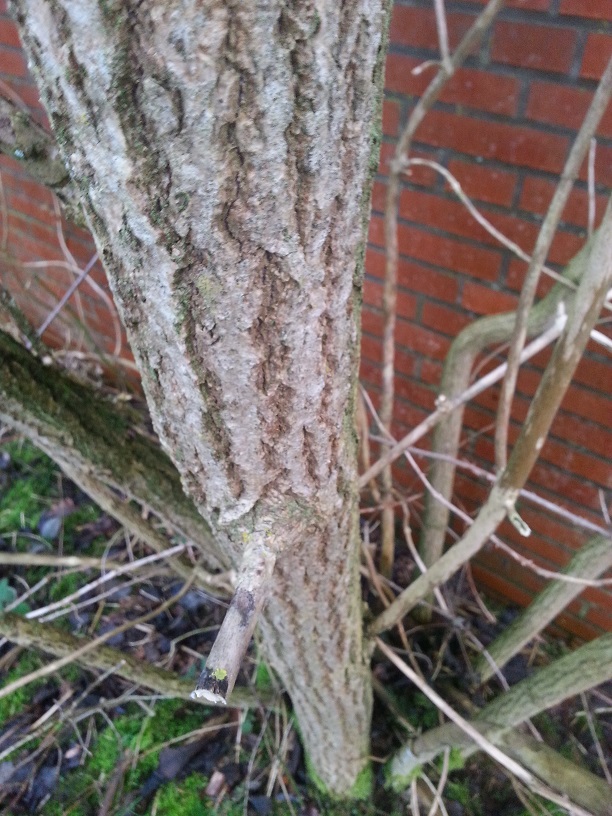

Hier zwei Detailbilder.
Ein Detailbild der Rinde

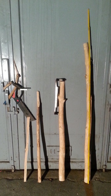

Im Ergebnis habe ich jetzt einen Rohling zu 165 cm und einen zu ca. 120 cm.
Die Rohlinge in all ihrer Pracht.

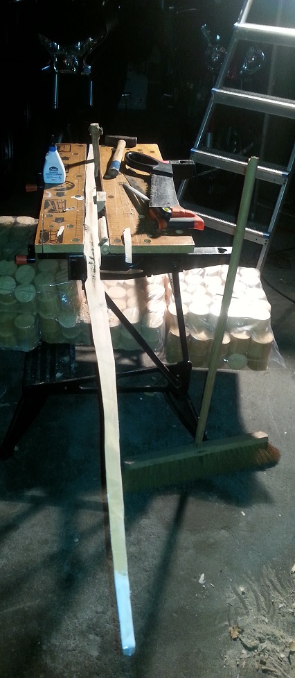

Heute habe ich dann den beschlossen ersteinmal mit dem längeren Rohling weiter zu arbeiten und habe diesen grob in Form gebracht.
Der Rohling in Ganzen
Der bearbeitete Rohling (Rücken)
Zu letzt habe ich den Rohling zum Trocknen so in die Werkbank eingespannt, dass die Krümmung hoffentlich ein wenig raus geht.

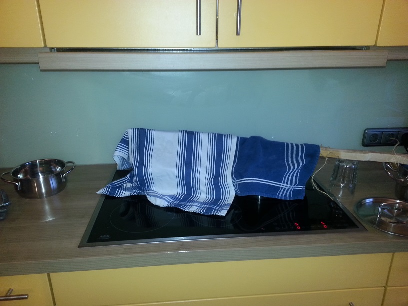

Ich koch mir eine Bogensuppe

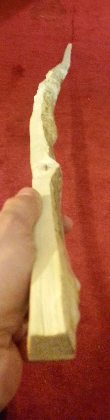

Zwei Tage später: Der Bogen zeigt mittlerweile auf die ganze Länge gesehen eine Drehung von 90°.
Bogen im Ganzen
Bogen im Ganzen
Der Bogen so gehalten, dass er im Griff gerade ist.
Rohling so gehalten, dass der untere Tip gerade ist.
