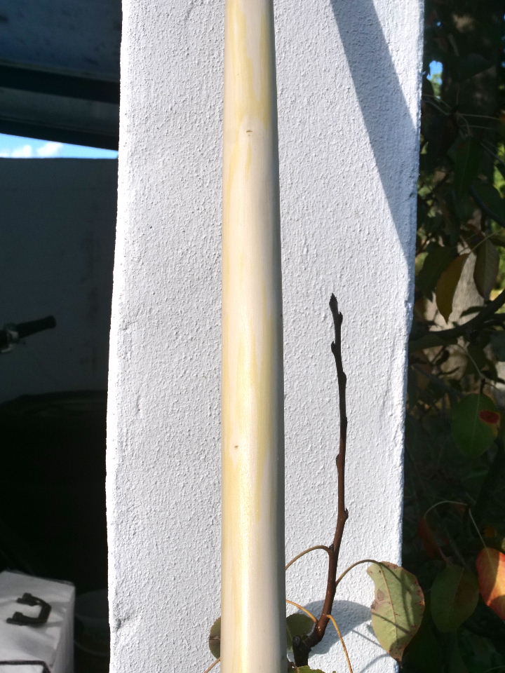

Nun also der zweite Bogen aus einem weißen Holz.
Während Ilex ein mehr elfenbeinfarbenes Weiß, junge Bäume auch ein grünliches Weiß, so besitzt Pfaffenhütchen eher gelb-weißes Holz.

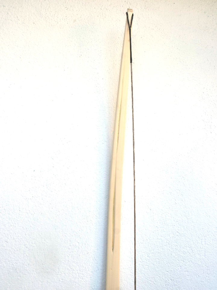

Eine Maserung und auch Jahresringe sind nicht zu erkennen (Abb. 3).
Das Holz ist zäh, dicht und feinfaserig, lässt sich gut bearbeiten und auch schleifen und polieren. Es ist im Gegensatz zu Ilex weicher (also mittelhart) und auch leichter (spez. Gewicht 0,7 bei meinem Stück).

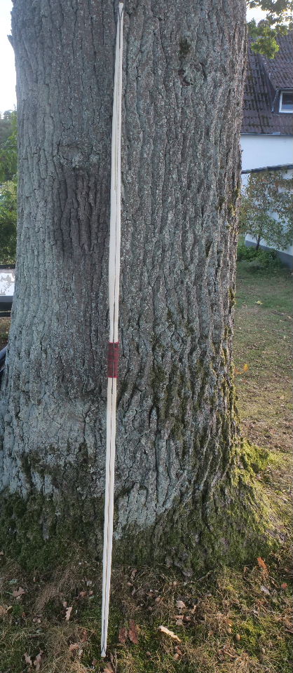

Von Freund Bernhard erhielt ich drei lange, schmale (max. 40 mm Durchmesser) Stäbe, von denen ich die zwei dickeren im Griff zusammen spleißte.

Snake-Jo hat geschrieben: 15.09.2025, 14:41
Also ich seh da n angeschnittenen Jahresring rechts neben der Schrift ;) ;D

Benedikt hat geschrieben: 15.09.2025, 20:18
Ja, in der Tat, aber insgesamt schwierig zu erkennen. Ausnahmen bestätigen die Regel! ::)

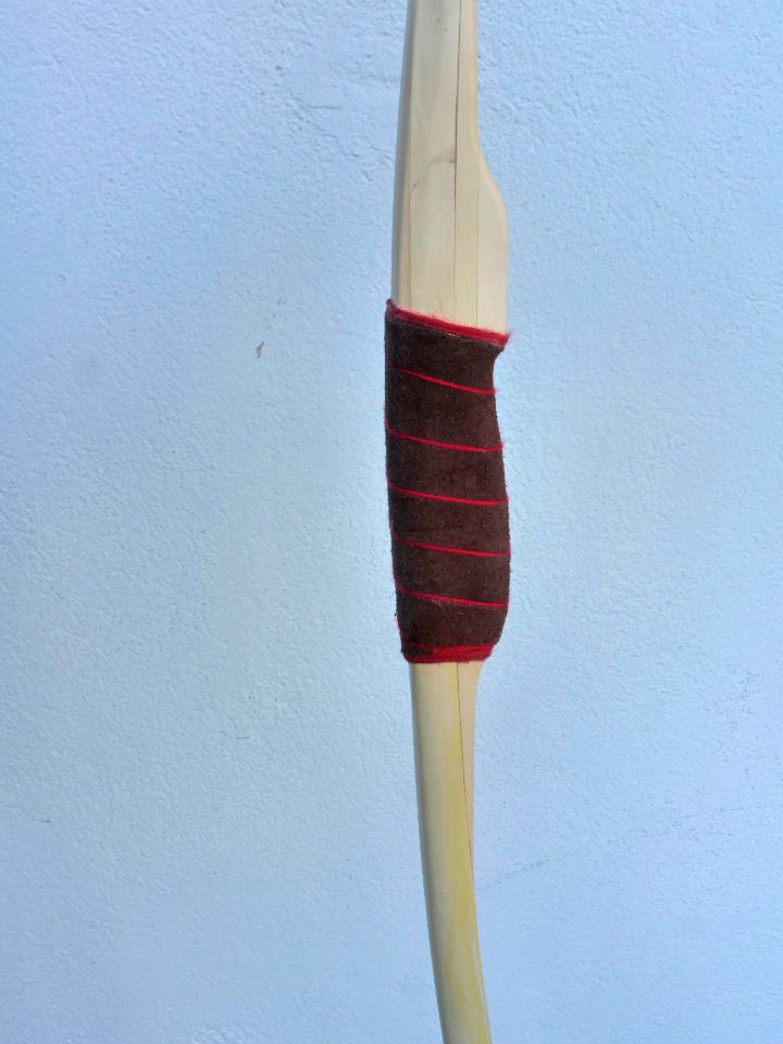

Griff: braunes Wildleder, auf Stoß gewickelt und mit Ponal geklebt, rotes Baumwollgarn als Zwischenwicklung

Abb.3 zeigt den freigelegten Markkanal

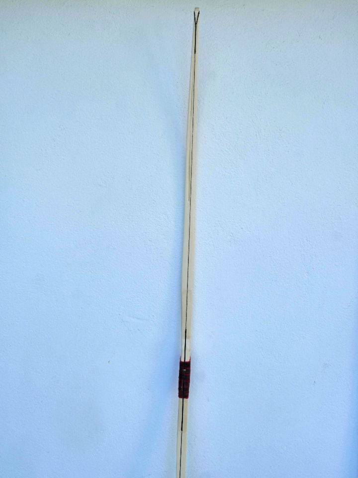

Abb.4 die Sehnenlage
