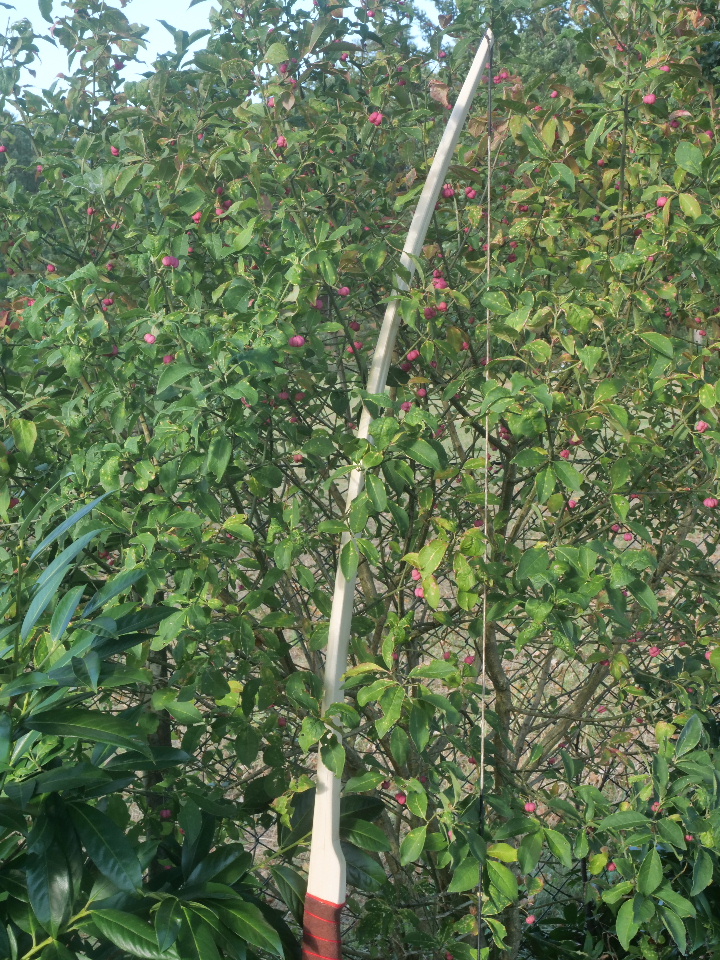

Nun also der zweite Bogen aus einem weißen Holz.
Während Ilex ein mehr elfenbeinfarbenes Weiß, junge Bäume auch ein grünliches Weiß, so besitzt Pfaffenhütchen eher gelb-weißes Holz.
Eine Maserung und auch Jahresringe sind nicht zu erkennen (Abb. 3).
Das Holz ist zäh, dicht und feinfaserig, lässt sich gut bearbeiten und auch schleifen und polieren. Es ist im Gegensatz zu Ilex weicher (also mittelhart) und auch leichter (spez. Gewicht 0,7 bei meinem Stück).
Von Freund Bernhard erhielt ich drei lange, schmale (max. 40 mm Durchmesser) Stäbe, von denen ich die zwei dickeren im Griff zusammen spleißte.

Also ich seh da n angeschnittenen Jahresring rechts neben der Schrift

Hier die Daten:
Bogentyp: Selfbow, im Griff zusammengesetzt (V-Spleiss), aus ca. 40 mm dicken Stämmchen
Holz: Pfaffenhütchen, Griffbereich ebenfalls, Power-Lam unter Griffmulde auch aus einem stabilen Stück Pfaffenhütchen
Zuggewicht: 32 lb/ 28", der ideale Bogen für die Nachbarstochter
Gewicht des Bogen incl. Lederwicklung: 478 g
Länge: 187 cm Nock zu Nockkerbe
unterer Wurfarm 26 mm breit , oberer 30 mm griffnah, Nockbreite 12 mm
Wurfarmquerschnitt: D-Profil mit der runden Seite am Rücken (nur Rinde am Rücken entfernt)
edit: Hinweis von Fatz s.u. S. 2
Nocken: schwarzes Büffelhorn, flach, als Overlay
Griff: braunes Wildleder, auf Stoß gewickelt und mit Ponal geklebt, rotes Baumwollgarn als Zwischenwicklung
Oberflächenversiegelung: zweimal seidenmatter Kunstharzlack
Vollauszug bei mir: ca. 27"
Der Bogen hatte anfangs ein Setback von 5 cm. Jetzt zeigt er immer noch 1 cm Setback (Abb.1). Das Holz hat also gute Rückstellkräfte.
. Der Bogen schießt sich sehr angenehm. Weicher Auszug bei guter Leistung. Pfeilgeschwindigkeit muss ich noch irgendwann mal ermitteln.
An dieser Stelle möchte ich Freund Bernhard für das tolle Holz danken. Die Stämmchen waren gerade gewachsen, kein Ast, kein Verwinden.
Zu den Bildern:
Abb.3 zeigt den freigelegten Markkanal
Abb.4 die Sehnenlage
Das vorletzte Bild zeigt das gelbliche Holz am Rücken
