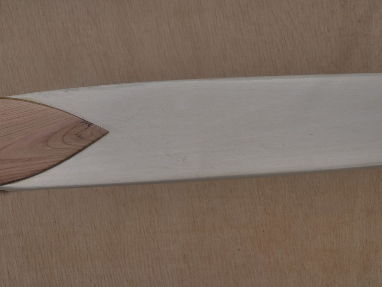

Bogentyp: Selfbow, im Griff zusammengesetzt (V-Spleiss)
Holz: Ilex, Griffbereich mit Fliederholz

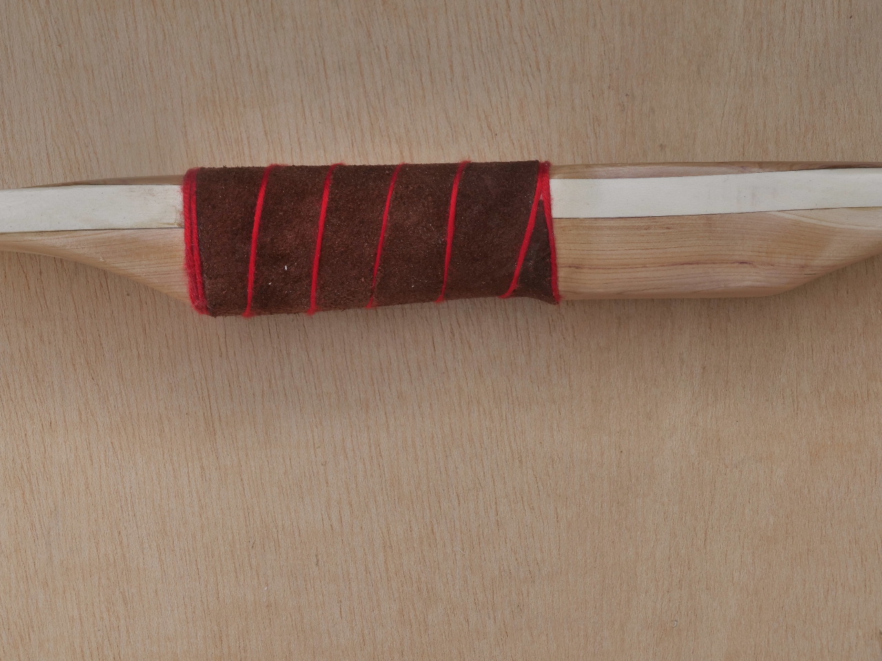

Griff: braunes Wildleder, auf Stoß gewickelt und mit Ponal geklebt, rotes Baumwollgarn als Zwischenwicklung

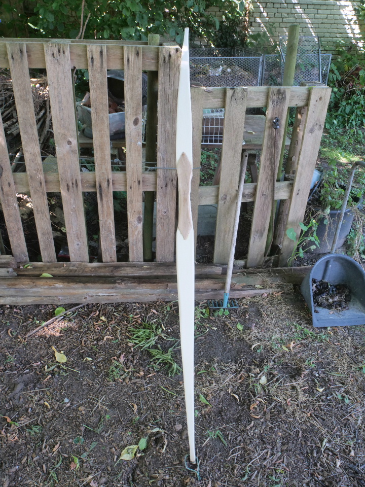

Vollauszug bei mir: ca. 27" (Abb. 9-10)
Der Bogen war anfangs gerade. Jetzt zeigt er Stringfollow von 1 cm. Das Holz hat also gute Rückstellkräfte. :)

Interessante Holzart! Schöner Pyramidalbogen! Die Fadeoutgestaltung gefällt mir besonders. Vielleicht könnte er im mittleren Drittel des oberen Wurfarms etwas mehr biegen. Kann aber auch am Winkel bei der Aufnahme liegen. LG Stephan

Schöner Pyramidalbogen, wird ja in letzter Zeit nicht mehr so oft gezeigt. Da muss man erstmal mit der griffnahen Biegung klarwerden :D

Snake-Jo hat geschrieben: 02.09.2025, 09:19...wurde dieser Stamm geteilt und in zwei flache Staves gesägt, die dann im Griff mittels Schwalbenschwanz verbunden wurden...
Wenn ich das richtig verstehe, hast du einfach 2 flache Stücke geschnitten, d.h. kein durchgehender Jahrring am Rücken, sonder flacher Rücken mit durchtrennten Jahrringen? Erstaunlich, dass das funktioniert.
Leider kann ich mir nicht vorstellen, wie eine Schwalbenschwanz-Verbindung in der Längsrichtung aussieht. Wärst du so nett und würdest eine Handskizze machen o.ä.
Warum hast du den Griffbereich so lange gemacht? Damit du das Schußfenster schneiden kannst oder wegen dem Spleiß oder...
Das Gewicht würde mich auch noch stark interessieren.

Bzgl dem Tiller schließe ich mich Stephan an.
Ich hätte den Griffbereich kleiner gemacht und evtl die Fadeouts länger gezogen. Ist Geschmackssache, bin persönlich kein Fan wenn der Griff zu groß ist

Neumi hat geschrieben: 05.09.2025, 11:12 Wenn ich das richtig verstehe, hast du einfach 2 flache Stücke geschnitten, d.h. kein durchgehender Jahrring am Rücken, sonder flacher Rücken mit durchtrennten Jahrringen? Erstaunlich, dass das funktioniert.
Nicht ganz! Das Holzstück war ziemlich gerade gewachsen, sodass ich beim Durchtrennen halbwegs in einem Jahresring geblieben bin.
Neumi hat geschrieben: 05.09.2025, 11:12 Leider kann ich mir nicht vorstellen, wie eine Schwalbenschwanz-Verbindung in der Längsrichtung aussieht. Wärst du so nett und würdest eine Handskizze machen o.ä.
Guter Einwand! Schwalbenschwanz ist falsch, sorry. Es handelt sich um einen V-Spleiß.
Langer Griff: Ich hatte einen relativ langen Spleiß erzeugt und zusammen mit der Position vom Schussfenster ergab sich das so.
Gewicht des Bogens: 805 g, das ist dem massiven Griffbereich geschuldet. Ich trage das Gewicht oben nach.

Ist es nicht eine sehr kritische Stelle am Bogenrücken im Griffbereich was darauf zu kleben (auch wenn der Griff steif ist?)
Kann sich doch bestimmt aufgrund des starken Zuges früher oder später mal abheben oder?
Schließ mich auch meinen Vorrednern an. Ich persönlich hätte den Griff kleiner gemacht und im Bereich der Enden mehr Biegung zugelassen.
Beiträge: 7149
Hat gedankt: 202 Mal
Hat Dank erhalten: 207 Mal
Re: Pyramidaler Ilexbogen, 40 lb/ 28"
Nö, bei steifem Griff sehe ich da kein Problem. Wenn sich nix bewegt passiert nix. Hab auch Bögen, bei denen das Backing am Griff gespleißt ist - hält.
