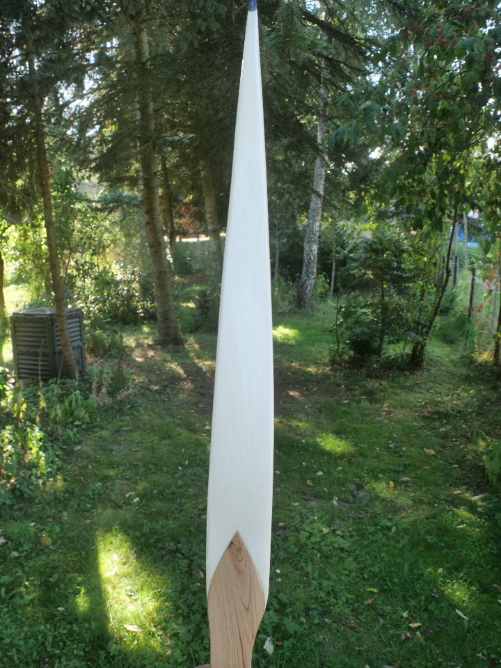

Beiträge zu Bögen aus Stechpalme gibt es wenig, daher hier ein Versuchsbogen aus diesem weißen Holz.
Begonnen hatte ich ihn beim Bogenbauertreffen bei Kai, hier das Bild .
Ausgangsmaterial war ein Stämmchen von 1 m Länge und ca, 8 cm Durchmesser.
Nach einer langen Trocknungszeit in der Werkstatt wurde dieser Stamm geteilt und in zwei flache Staves gesägt, die dann im Griff mittels Schwalbenschwanz verbunden wurden. Da ich kaum Erfahrung mit Ilex habe, ging ich auf Nummer sicher und baute lang und breit: pyramidale Wurfarme.
Vorab hatte ich aus einem Reststück einen Stab ca. 10 x 10 x 450 mm gesägt für den Bruchtest.
Bevor Bilder und Daten zum Bogen kommen, werde ich erstmal meine Erfahrungen mit dem Holz kund tun. :)

Nun erstmal zum Holz der Stechpalme:
Das Holz ist hart und schwer (spez. Gew. 0,79), dabei feinringig und zäh. Es läßt sich gut bearbeiten und sehr gut polieren.
Die Oberfläche ist dicht und Jahresringe kaum erkennbar. Ebenso gibt es keinen Unterschied zwischen Kernholz und Splint. Ilex ist m. M. nach das weißeste einheimische Holz, dicht gefolgt von Pfaffenhütchen und weiter weg Haselnuss und Weißbuche.
Für den Standardbruchtest hatte ich nicht genug Holz über, daher mußte ein Probenstab von 10 x 10 x 450 mm herhalten.
Das Holz leistete lange Widerstand und zerbrach dann ganz plötzlich mit einem langen Bruch.
Für den Bogenbau erscheint mir das Holz gut geeignet, da es sehr elastisch ist und gute Rückstelleigenschaften besitzt. Das Bearbeiten mit Hobel, Ziehklinge und Schabhobel gelingt leicht.

Hier die Daten:
Bogentyp: Selfbow, im Griff zusammengesetzt (V-Spleiss)
Holz: Ilex, Griffbereich mit Fliederholz
Zuggewicht: 40,5 lb/ 28"
Gewicht des Bogen incl. Lederwicklung: 805 g
Länge: 177 cm Nock zu Nockkerbe
asymmetrisch: 92 zu 85 cm (unterer zu oberer Wurfaarm)
Breite: 57 mm zu 10 mm pyramidal ab Griffholz
Nocken: schwarzes Büffelhorn aus der Spitze als Overlay
Griff: braunes Wildleder, auf Stoß gewickelt und mit Ponal geklebt, rotes Baumwollgarn als Zwischenwicklung
Oberflächenversiegelung: zweimal seidenmatter Kunstharzlack
Vollauszug bei mir: ca. 27" (Abb. 9-10)
Der Bogen war anfangs gerade. Jetzt zeigt er Stringfollow von 1 cm. Das Holz hat also gute Rückstellkräfte. :)
An dieser Stelle möchte ich der Walli für das tolle Holz danken. Das Stammstück war erste Sahne: Gerade gewachsen, kein Ast, kein Verwinden. :)

Interessante Holzart! Schöner Pyramidalbogen! Die Fadeoutgestaltung gefällt mir besonders. Vielleicht könnte er im mittleren Drittel des oberen Wurfarms etwas mehr biegen. Kann aber auch am Winkel bei der Aufnahme liegen. LG Stephan

Schöner Pyramidalbogen, wird ja in letzter Zeit nicht mehr so oft gezeigt. Da muss man erstmal mit der griffnahen Biegung klarwerden :D

Der Bogen sieht interessant aus.
Snake-Jo hat geschrieben: ↑02.09.2025, 09:19...wurde dieser Stamm geteilt und in zwei flache Staves gesägt, die dann im Griff mittels Schwalbenschwanz verbunden wurden...
Wenn ich das richtig verstehe, hast du einfach 2 flache Stücke geschnitten, d.h. kein durchgehender Jahrring am Rücken, sonder flacher Rücken mit durchtrennten Jahrringen? Erstaunlich, dass das funktioniert.
Leider kann ich mir nicht vorstellen, wie eine Schwalbenschwanz-Verbindung in der Längsrichtung aussieht. Wärst du so nett und würdest eine Handskizze machen o.ä.
Warum hast du den Griffbereich so lange gemacht? Damit du das Schußfenster schneiden kannst oder wegen dem Spleiß oder...
Das Gewicht würde mich auch noch stark interessieren.

Bzgl dem Tiller schließe ich mich Stephan an.
Ich hätte den Griffbereich kleiner gemacht und evtl die Fadeouts länger gezogen. Ist Geschmackssache, bin persönlich kein Fan wenn der Griff zu groß ist

Neumi hat geschrieben: ↑05.09.2025, 11:12 Wenn ich das richtig verstehe, hast du einfach 2 flache Stücke geschnitten, d.h. kein durchgehender Jahrring am Rücken, sonder flacher Rücken mit durchtrennten Jahrringen? Erstaunlich, dass das funktioniert.
Nicht ganz! Das Holzstück war ziemlich gerade gewachsen, sodass ich beim Durchtrennen halbwegs in einem Jahresring geblieben bin.
Neumi hat geschrieben: ↑05.09.2025, 11:12 Leider kann ich mir nicht vorstellen, wie eine Schwalbenschwanz-Verbindung in der Längsrichtung aussieht. Wärst du so nett und würdest eine Handskizze machen o.ä.
Guter Einwand! Schwalbenschwanz ist falsch, sorry. Es handelt sich um einen V-Spleiß.
Langer Griff: Ich hatte einen relativ langen Spleiß erzeugt und zusammen mit der Position vom Schussfenster ergab sich das so.
Gewicht des Bogens: 805 g, das ist dem massiven Griffbereich geschuldet. Ich trage das Gewicht oben nach.
Wie schon geschrieben: Dies ist mein erster Versuch mit Ilex. Der nächste würde ganz anders aussehen.

Für den ersten Bogen ist breit pyramidal sehr gut: Das Holz wird weniger belastet und tillert sich fast von alleine.
Aber: Das Ilex-Holz ist schwer und daher tendiere ich zu einem schmaleren Bogen, Typus "American flat" , ca. 3 cm breit. Die Griffsektion muss kürzer, aber insgesamt würde ich die Länge für einen Auszug von 28" so belassen (177 cm)

Ist es nicht eine sehr kritische Stelle am Bogenrücken im Griffbereich was darauf zu kleben (auch wenn der Griff steif ist?)
Kann sich doch bestimmt aufgrund des starken Zuges früher oder später mal abheben oder?
Schließ mich auch meinen Vorrednern an. Ich persönlich hätte den Griff kleiner gemacht und im Bereich der Enden mehr Biegung zugelassen.

Nö, bei steifem Griff sehe ich da kein Problem. Wenn sich nix bewegt passiert nix. Hab auch Bögen, bei denen das Backing am Griff gespleißt ist - hält.
