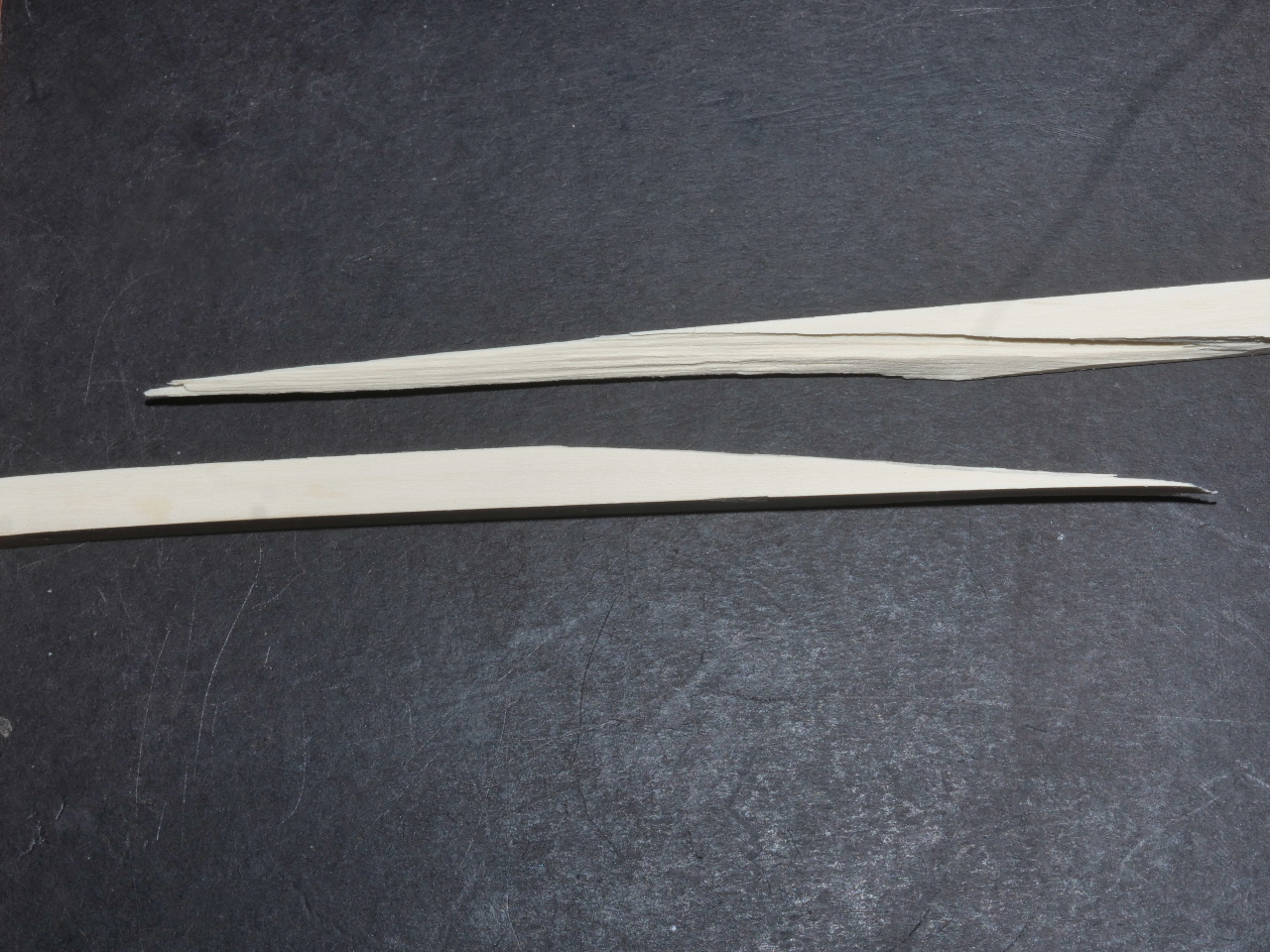

Vorab hatte ich aus einem Reststück einen Stab ca. 10 x 10 x 450 mm gesägt für den Bruchtest.
Bevor Bilder und Daten zum Bogen kommen, werde ich erstmal meine Erfahrungen mit dem Holz kund tun. :)

Für den Standardbruchtest hatte ich nicht genug Holz über, daher mußte ein Probenstab von 10 x 10 x 450 mm herhalten.
Das Holz leistete lange Widerstand und zerbrach dann ganz plötzlich mit einem langen Bruch.

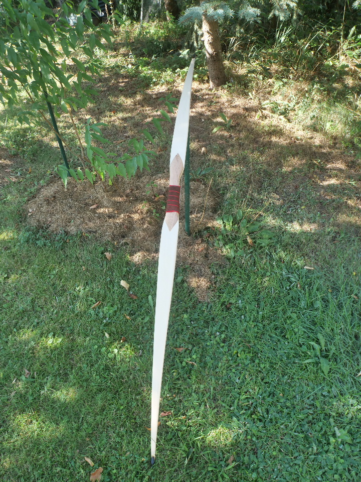

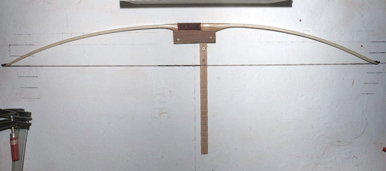

Hier die Daten:
Bogentyp: Selfbow, im Griff zusammengesetzt (V-Spleiss)
Holz: Ilex, Griffbereich mit Fliederholz
Zuggewicht: 40,5 lb/ 28"
Gewicht des Bogen incl. Lederwicklung: 805 g
Länge: 177 cm Nock zu Nockkerbe
asymmetrisch: 92 zu 85 cm (unterer zu oberer Wurfaarm)

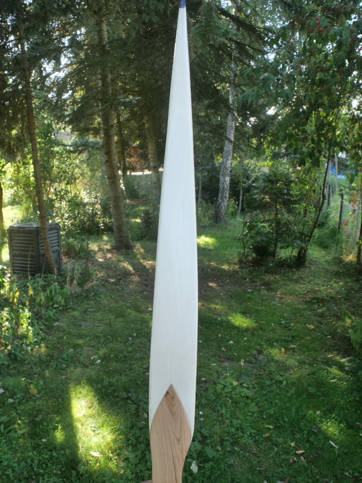

Breite: 57 mm zu 10 mm pyramidal ab Griffholz

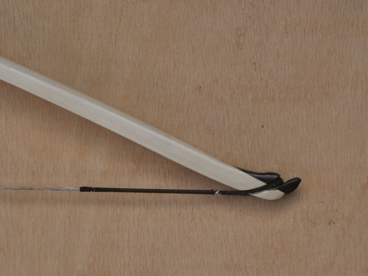

Nocken: schwarzes Büffelhorn aus der Spitze als Overlay
Griff: braunes Wildleder, auf Stoß gewickelt und mit Ponal geklebt, rotes Baumwollgarn als Zwischenwicklung
Oberflächenversiegelung: zweimal seidenmatter Kunstharzlack

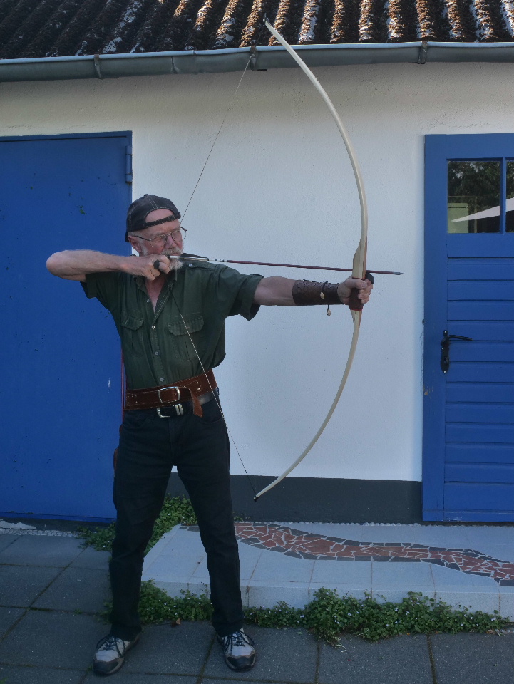

Vollauszug bei mir: ca. 27" (Abb. 9-10)
Der Bogen war anfangs gerade. Jetzt zeigt er Stringfollow von 1 cm. Das Holz hat also gute Rückstellkräfte. :)
An dieser Stelle möchte ich der Walli für das tolle Holz danken. Das Stammstück war erste Sahne: Gerade gewachsen, kein Ast, kein Verwinden. :)

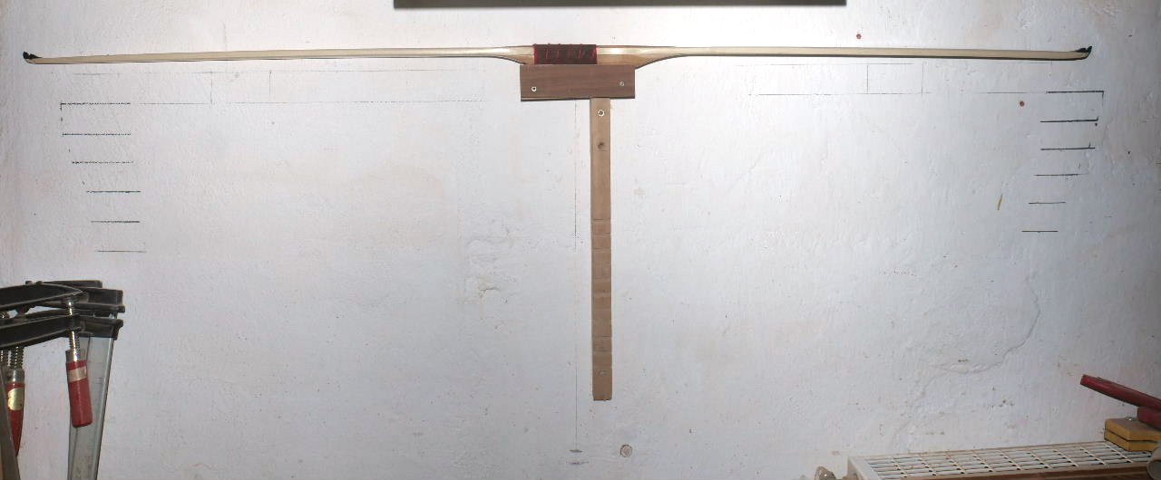

Interessante Holzart! Schöner Pyramidalbogen! Die Fadeoutgestaltung gefällt mir besonders. Vielleicht könnte er im mittleren Drittel des oberen Wurfarms etwas mehr biegen. Kann aber auch am Winkel bei der Aufnahme liegen. LG Stephan

Schön mal wieder was von dir zu sehen!
Wahnsinn wie weiß das Holz ist :o
Schöner Pyramidalbogen, wird ja in letzter Zeit nicht mehr so oft gezeigt. Da muss man erstmal mit der griffnahen Biegung klarwerden :D
Wo krieg ich jetzt Ilex her? Ist der in D nicht doll geschützt?
Gruß Martin

Bzgl dem Tiller schließe ich mich Stephan an.
Ich hätte den Griffbereich kleiner gemacht und evtl die Fadeouts länger gezogen. Ist Geschmackssache, bin persönlich kein Fan wenn der Griff zu groß ist
Aber schöne und saubere Arbeit!

Für den ersten Bogen ist breit pyramidal sehr gut: Das Holz wird weniger belastet und tillert sich fast von alleine.
Aber: Das Ilex-Holz ist schwer und daher tendiere ich zu einem schmaleren Bogen, Typus "American flat" , ca. 3 cm breit. Die Griffsektion muss kürzer, aber insgesamt würde ich die Länge für einen Auszug von 28" so belassen (177 cm)

Interessanter Bogen!
Ist es nicht eine sehr kritische Stelle am Bogenrücken im Griffbereich was darauf zu kleben (auch wenn der Griff steif ist?)
Kann sich doch bestimmt aufgrund des starken Zuges früher oder später mal abheben oder?
Schließ mich auch meinen Vorrednern an. Ich persönlich hätte den Griff kleiner gemacht und im Bereich der Enden mehr Biegung zugelassen.
