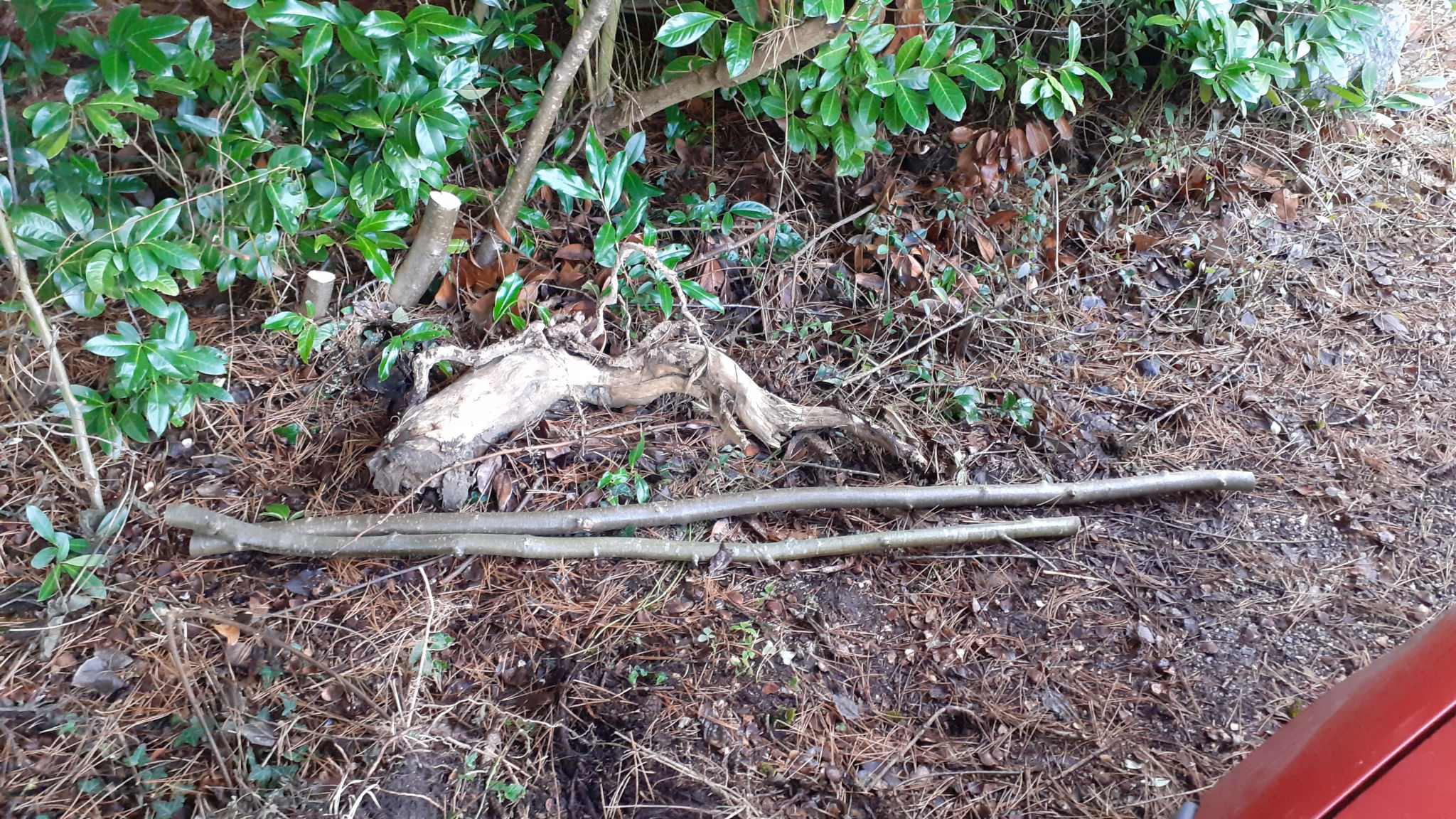

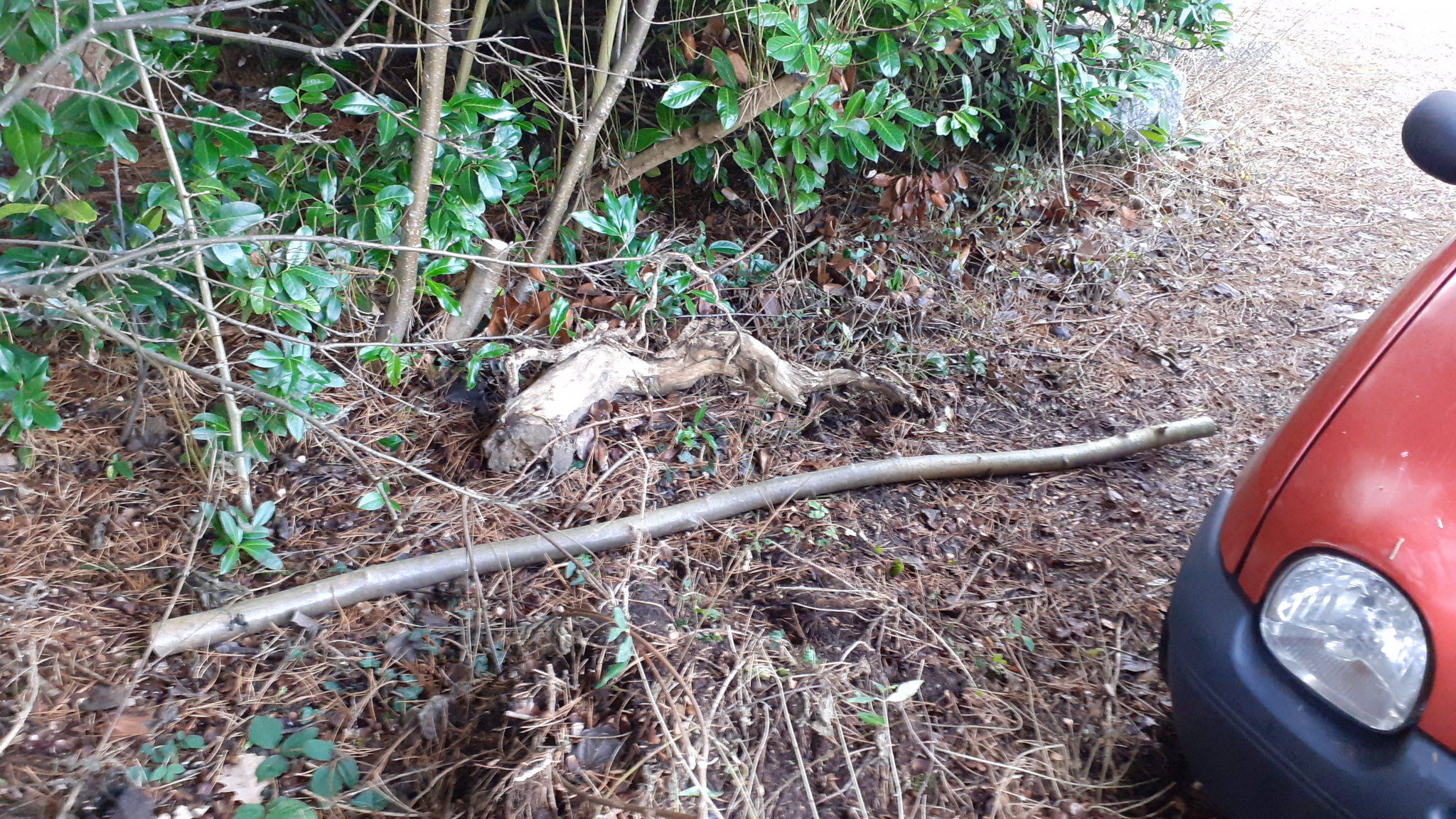

Urlaub zuende,Bereitschaft ab heute, mein Einsatzfahrzeug geholt und gleichmal auf dem Parkplatz aufgeräumt . >:) >:) >:)
Diese dünnen Ebereschen sollten im Frühjahr ohnehin fallen,jetzt hab ich etwas vorgegriffen.

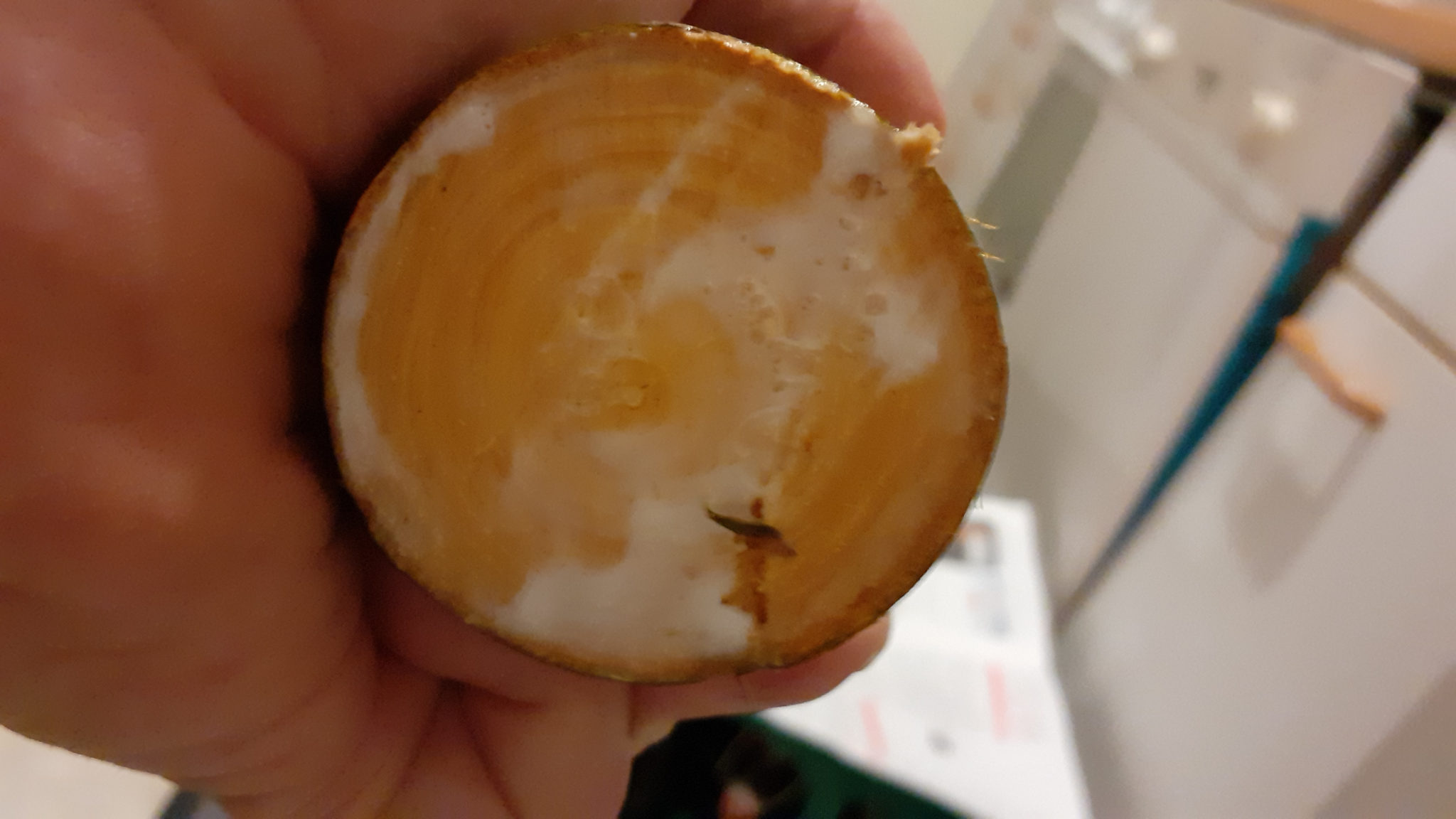

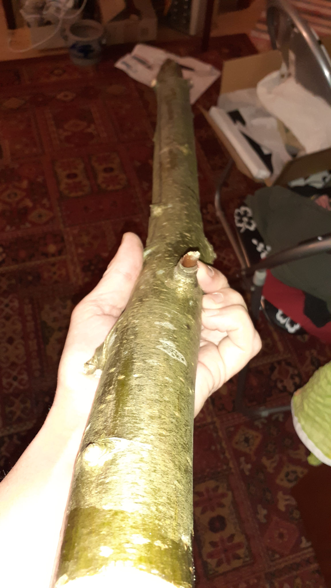

Nr1: 240cm lang,mittlere Dicke 5,5cm
Nr2+3: 200cm und 170cm lang, mittlere Dicke 4,5cm und 3,5cm

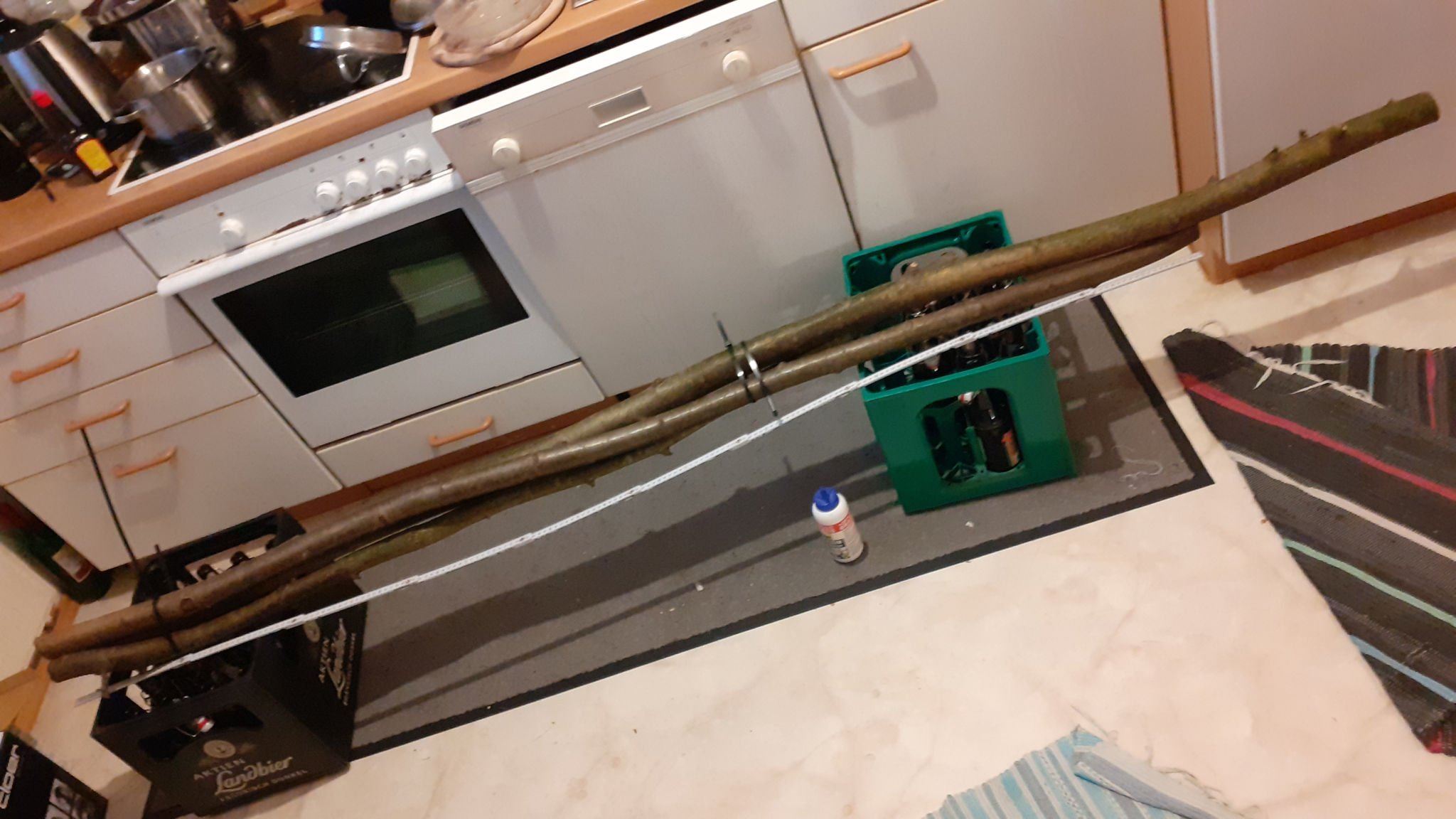

Und schnell die Enden verleimt
Uiuiui.... die haben sich in der halben Stunde zwischen Ernte und Verleimung ganz schön entgradigt. :D
Jetzt lass ich die mal ein paar Tage in Rinde,dann baut sich der innere Druck genug ab und ich hoffe,das die geraden Linien,die ich in ihnen sah,wieder auftauchen. :D
Eberesche hatte ich schon lange nicht mehr. Bei Hartriegel würde ich mich jetzt eher entspannt zurücklehnen,die Eberesche machts dann halt schon etwas spannender für mich. ;)

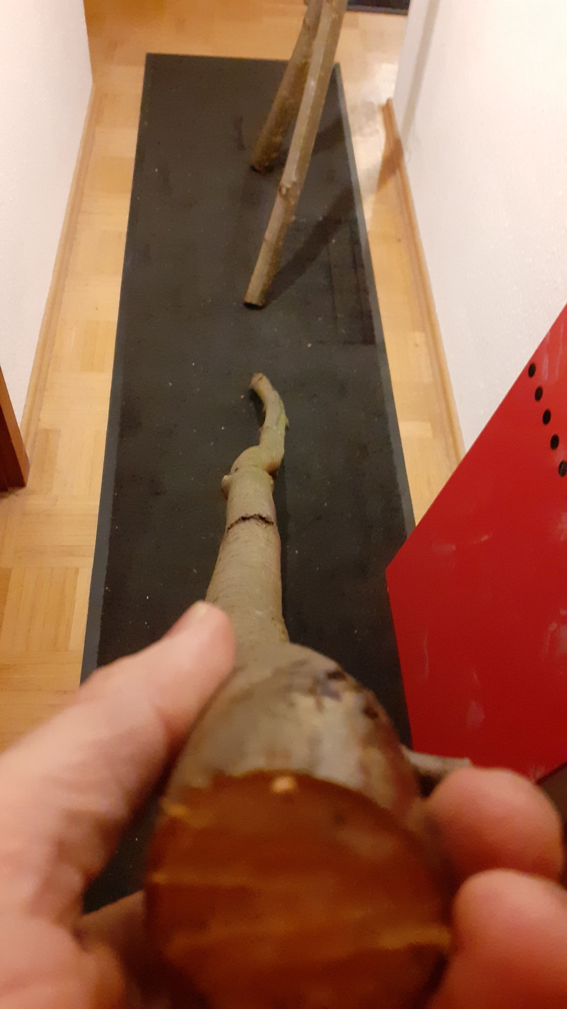

Schön,das kein Einsatz kam bisher,so konnte ich dem Holz beim Bewegen zuschauen. ;)
seit 1 Std hat sich der Große nicht mehr 1cm hin-oderHer bewegt.Jedenfalls was seine Reflex/Deflex-Linie ausmacht.
Autschn,aber seitlich gewaltig ::) ;D
Ist Eberesche echt so ne Zicke?
Jetzt lass ich ihm noch ca 2 Tage und dann such ich mir erneut meine Linie zwischen den Ästen durch.
Meinen früheren Erfahrungen nach nimmt Eberesche seitliche Dampfbegradigungen gut mit. Waren aber alles nur Äste,keine Stämmchen wie jetzt.
Hat noch jemand nen Tip,was man im Vorfeld vermeiden sollte?

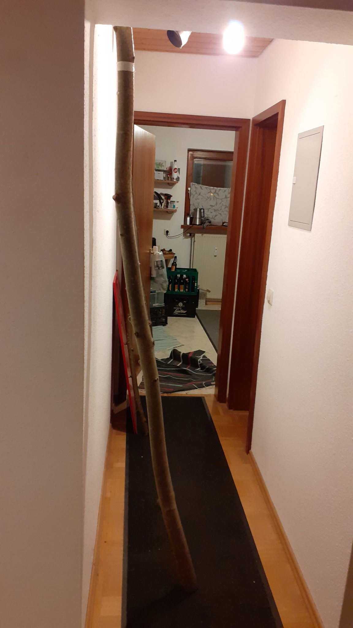

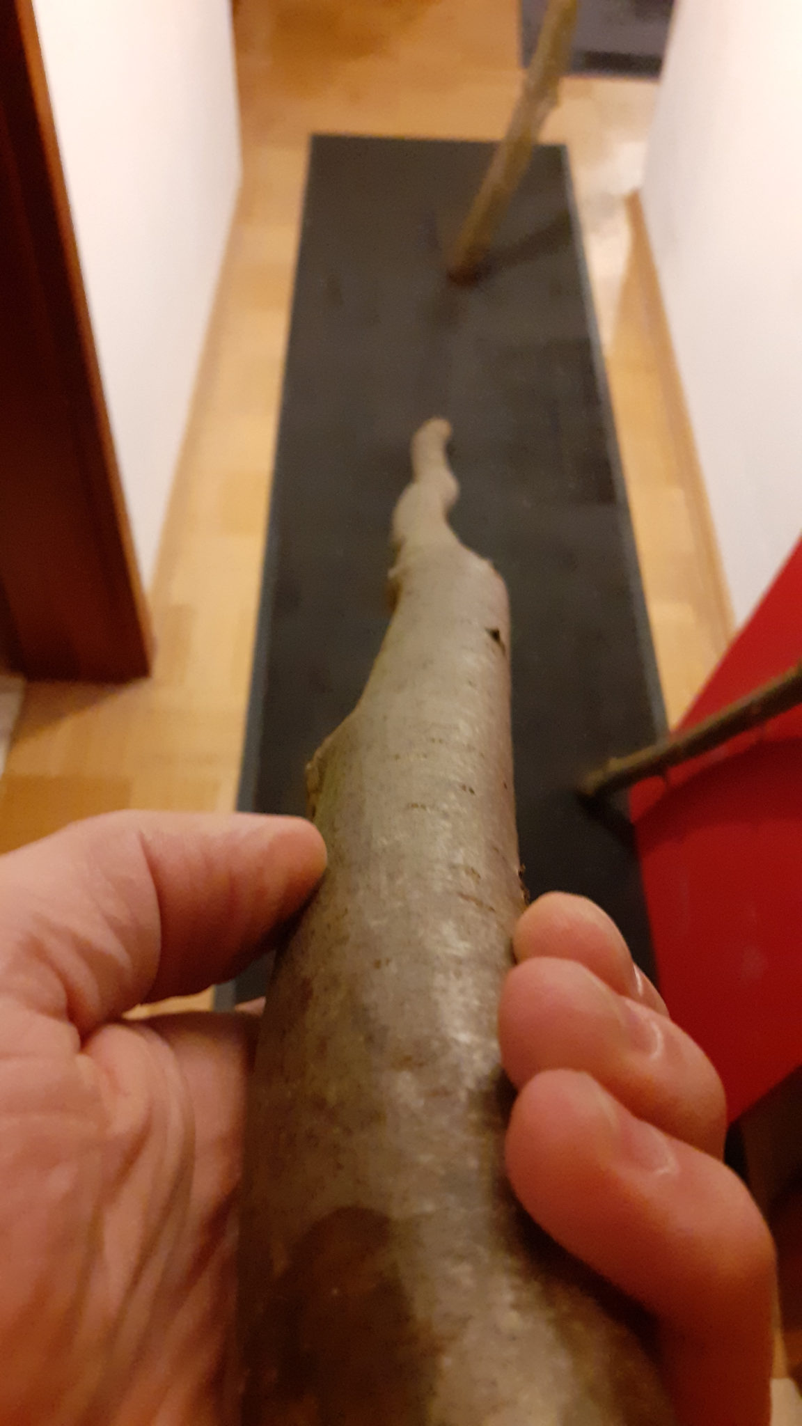

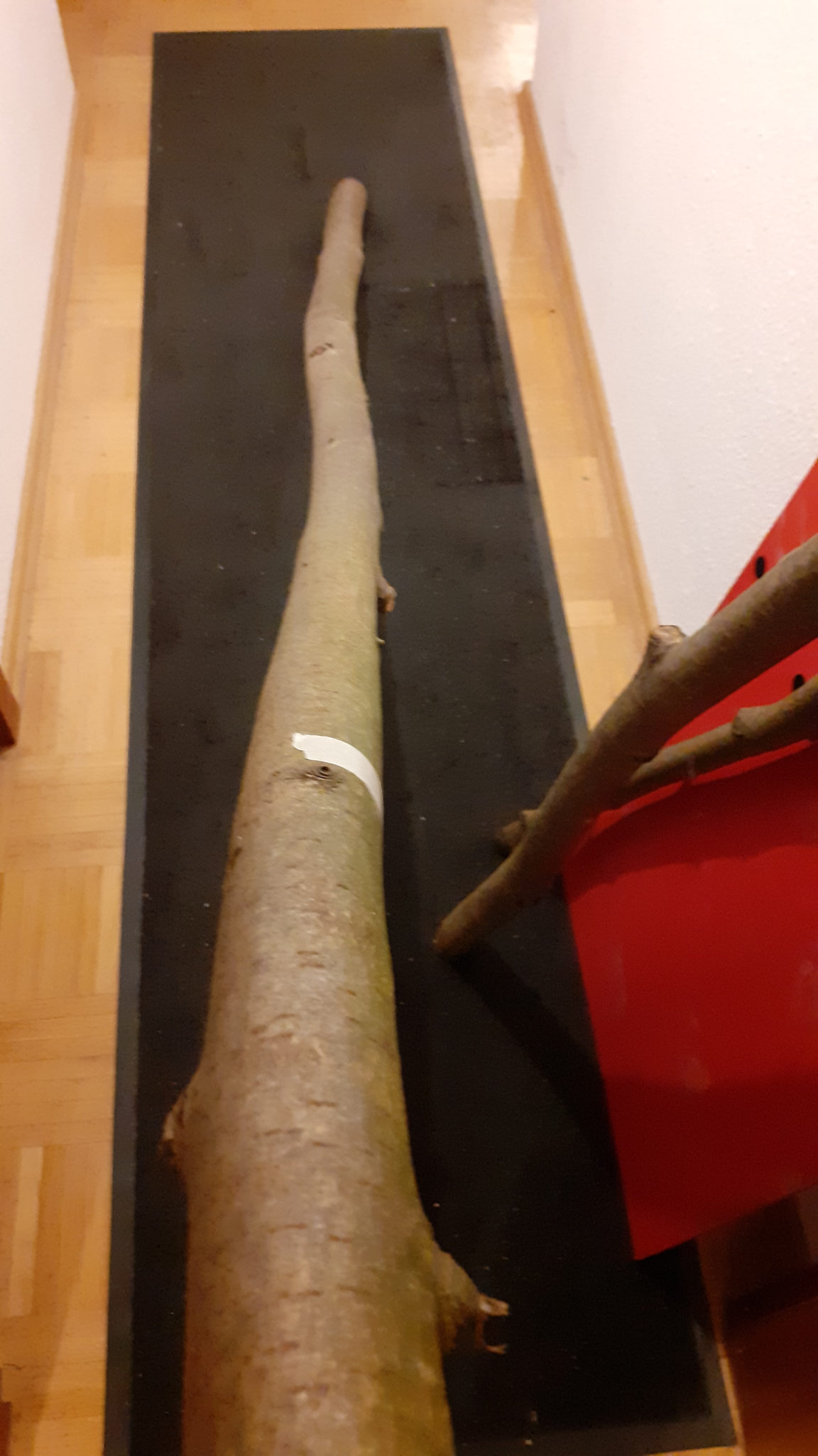

So, der Tage nun 2 vorbei,das Holz hat mal seinen Anfangszustand erreicht. :D
Gute Biegung schon mal, ab dem weißen Tape wird gekürzt,dann sind noch ca 200cm übrig,der deflexe Teil kommt weg.. ;D

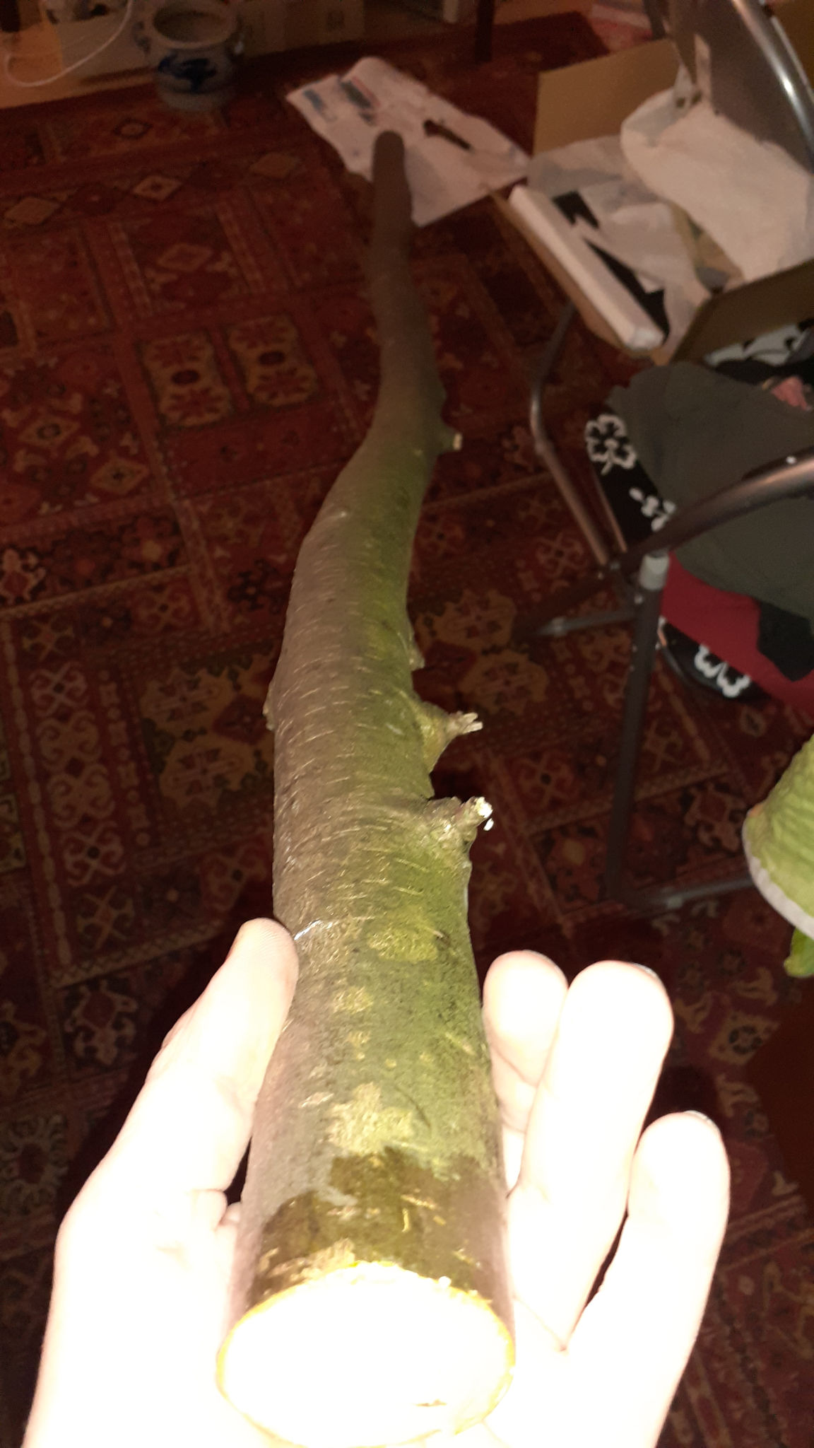

Seitlich jetzt ein wenig ausgeschwungener,mit Dampf beherrschbar: :D
Nicht soo lustig, etwas mehr Dampfarbeit seitlich, wenn überhaupt. So eher kein PlanB ;)
Und der hier fällt raus, das lohnt die Arbeit nicht. Bestenfalls noch Messergriffe nach dem Trocknen.Oder ein Wanderstock... :-[
