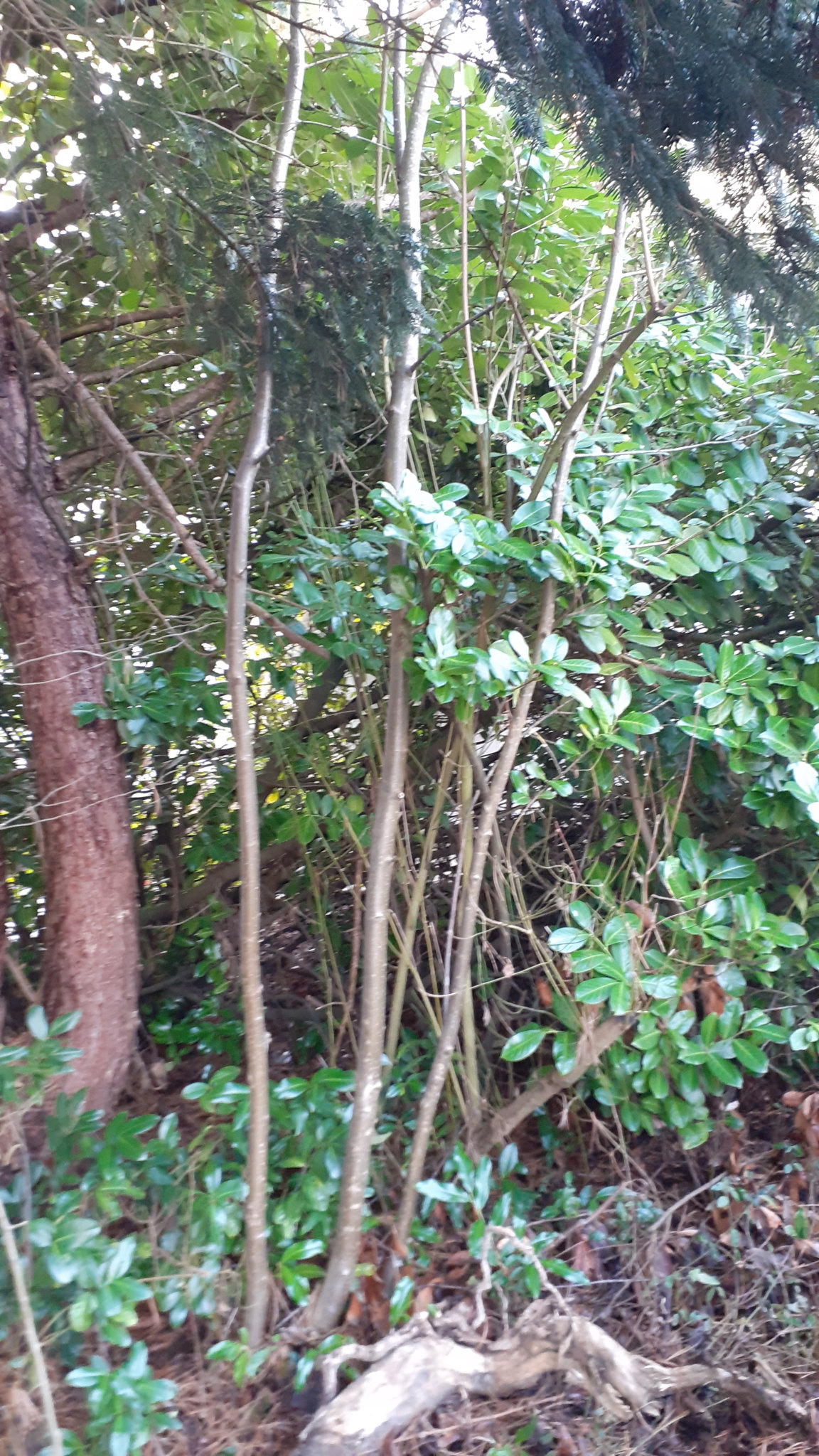

Soo lustig fängt das Jahr an,
Urlaub zuende,Bereitschaft ab heute, mein Einsatzfahrzeug geholt und gleichmal auf dem Parkplatz aufgeräumt . >:) >:) >:)
Diese dünnen Ebereschen sollten im Frühjahr ohnehin fallen,jetzt hab ich etwas vorgegriffen.
Nr1: 240cm lang,mittlere Dicke 5,5cm
Nr2+3: 200cm und 170cm lang, mittlere Dicke 4,5cm und 3,5cm
Und schnell die Enden verleimt
Uiuiui.... die haben sich in der halben Stunde zwischen Ernte und Verleimung ganz schön entgradigt. :D
Jetzt lass ich die mal ein paar Tage in Rinde,dann baut sich der innere Druck genug ab und ich hoffe,das die geraden Linien,die ich in ihnen sah,wieder auftauchen. :D
