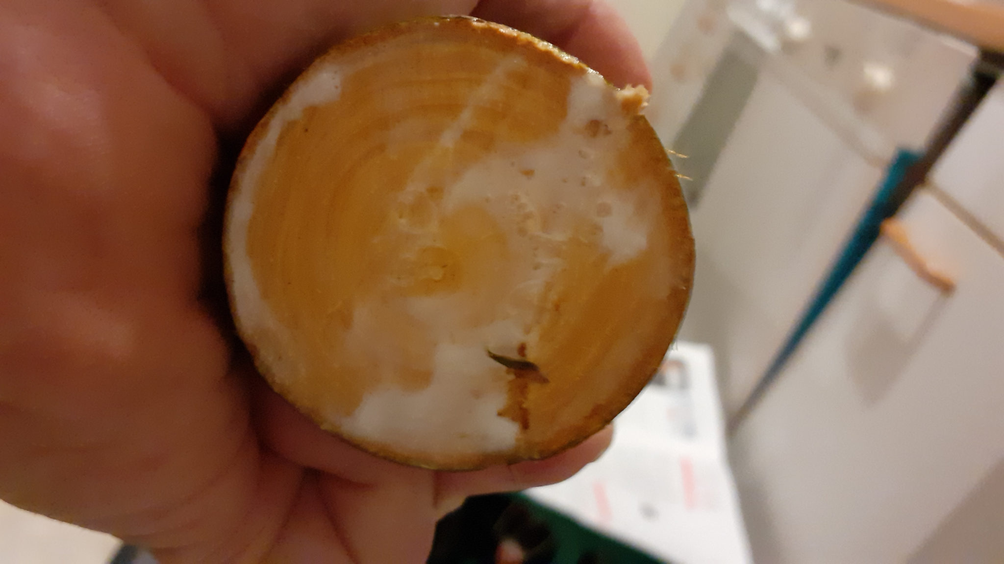

Und schnell die Enden verleimt
Uiuiui.... die haben sich in der halben Stunde zwischen Ernte und Verleimung ganz schön entgradigt. :D

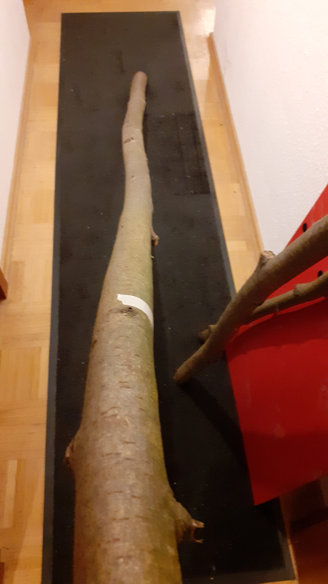

So, der Tage nun 2 vorbei,das Holz hat mal seinen Anfangszustand erreicht. :D
Gute Biegung schon mal, ab dem weißen Tape wird gekürzt,dann sind noch ca 200cm übrig,der deflexe Teil kommt weg.. ;D
Seitlich jetzt ein wenig ausgeschwungener,mit Dampf beherrschbar: :D
Nicht soo lustig, etwas mehr Dampfarbeit seitlich, wenn überhaupt. So eher kein PlanB ;)
Und der hier fällt raus, das lohnt die Arbeit nicht. Bestenfalls noch Messergriffe nach dem Trocknen.Oder ein Wanderstock... :-[
