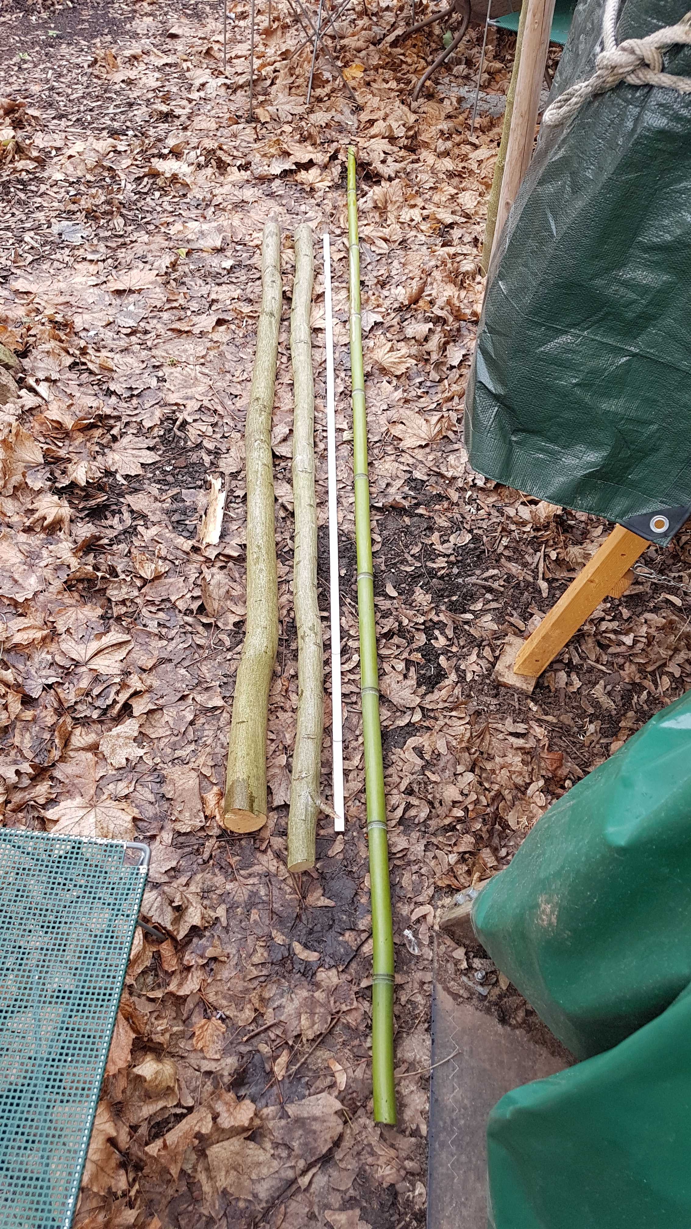

gerade zurück von der Holzernte. Ich habe Bambus und Hainbuche gefunden. Beim Bambus weiß ich nicht welcher es ist, wenn jemand anhand der Fotos was dazu sagen kann... Ich habe leider vergessen die Blätter zu fotografieren 🙄🙄 Vielleicht fahr ich nachher nochmal zur Erntestelle.
Was ich baue ist noch vollkommen unklar.

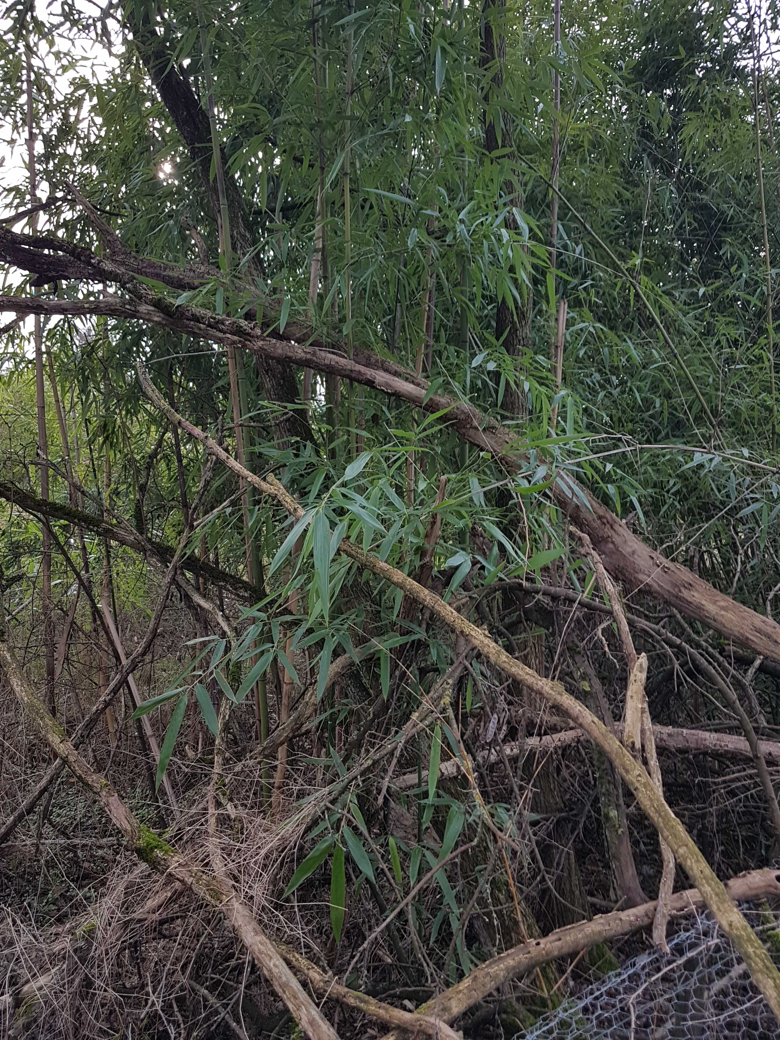

Bambus Habitat
Bambus Habitat

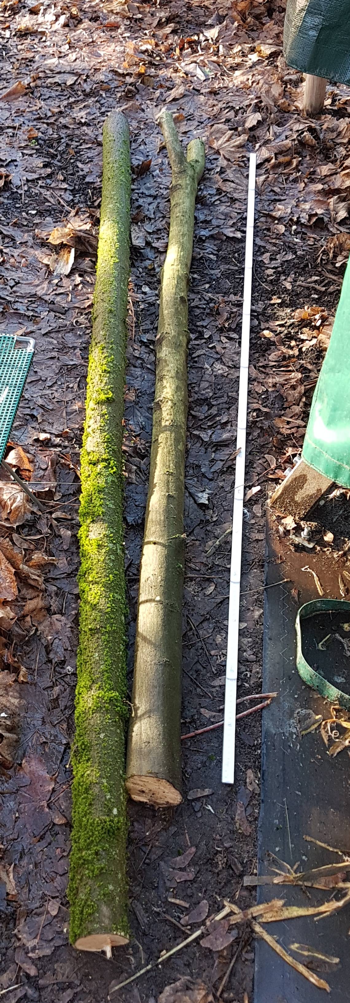

Die Beute
Die Beute
Bambus Abschnitt (sieht Moso ähnlich)
Hainbuche Schnittstelle

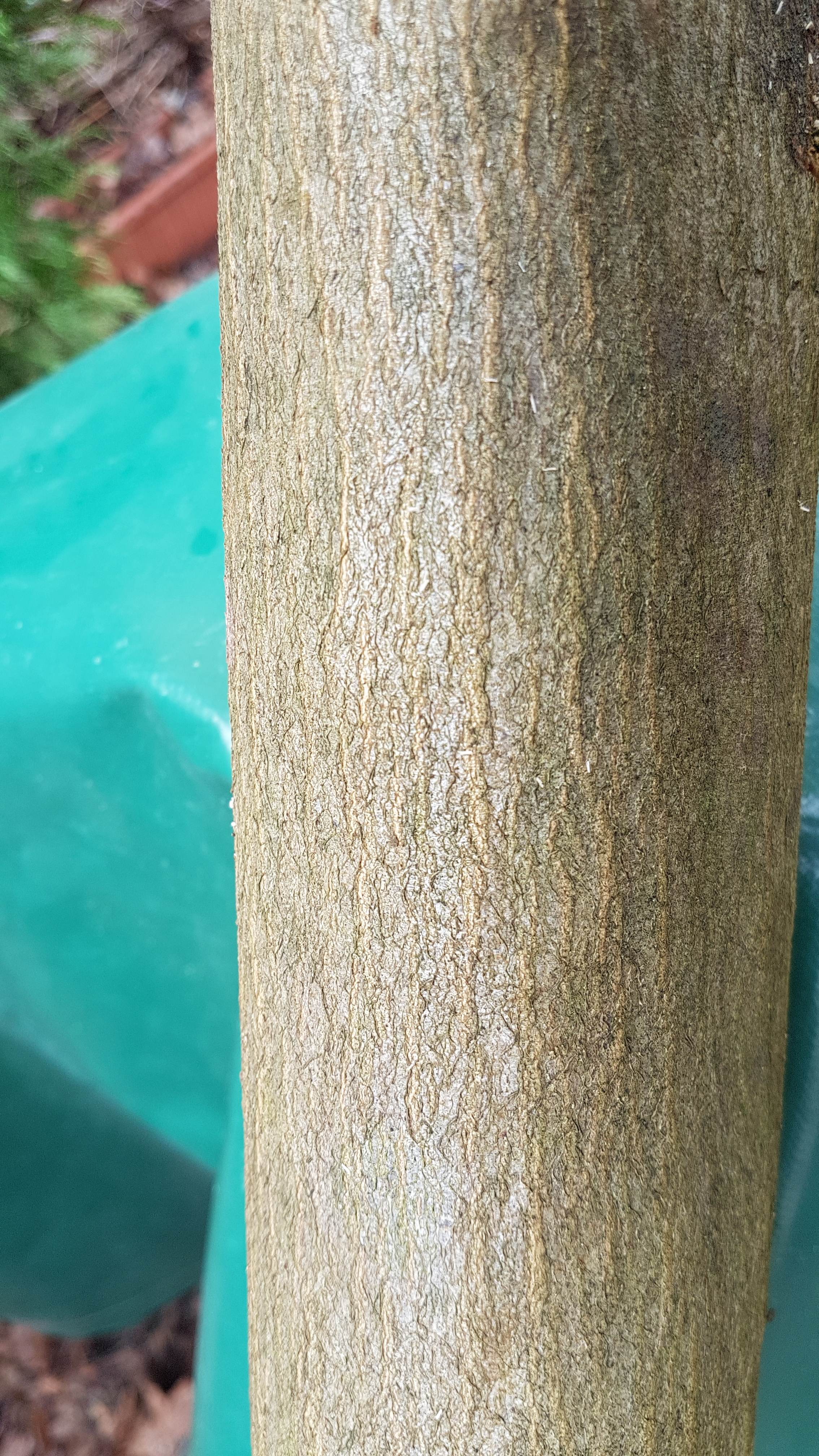

Hainbuche Rinde
Hainbuche Rinde

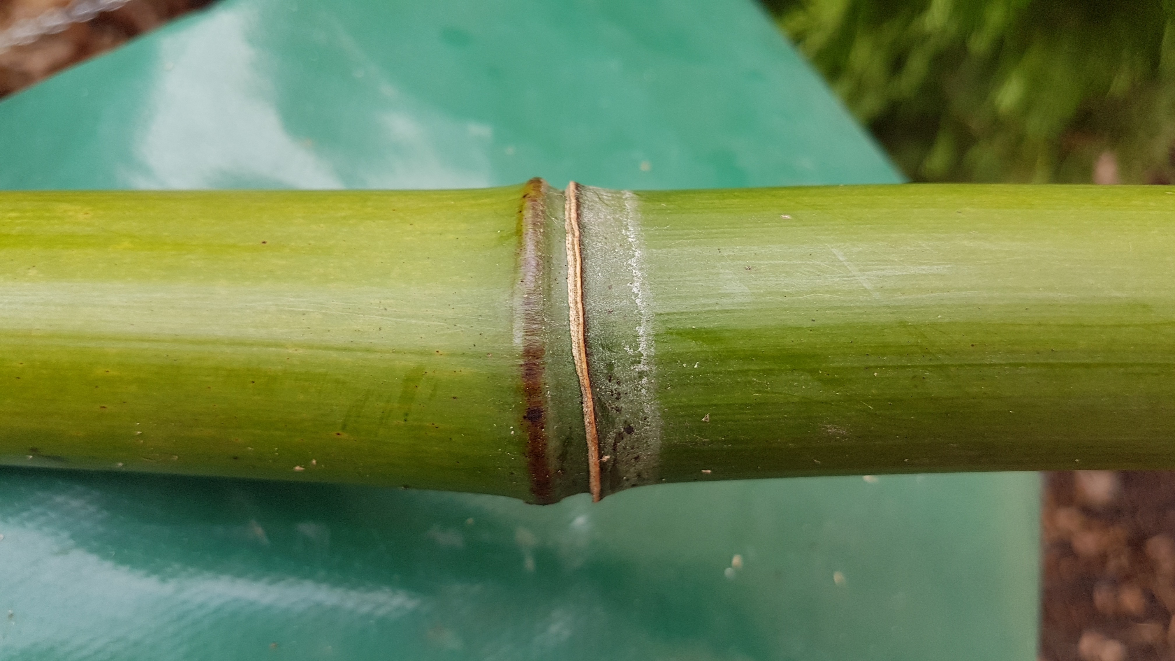

Bambus Nodie
Bambus Nodie
Bambus Nodie
Bambus Nodie

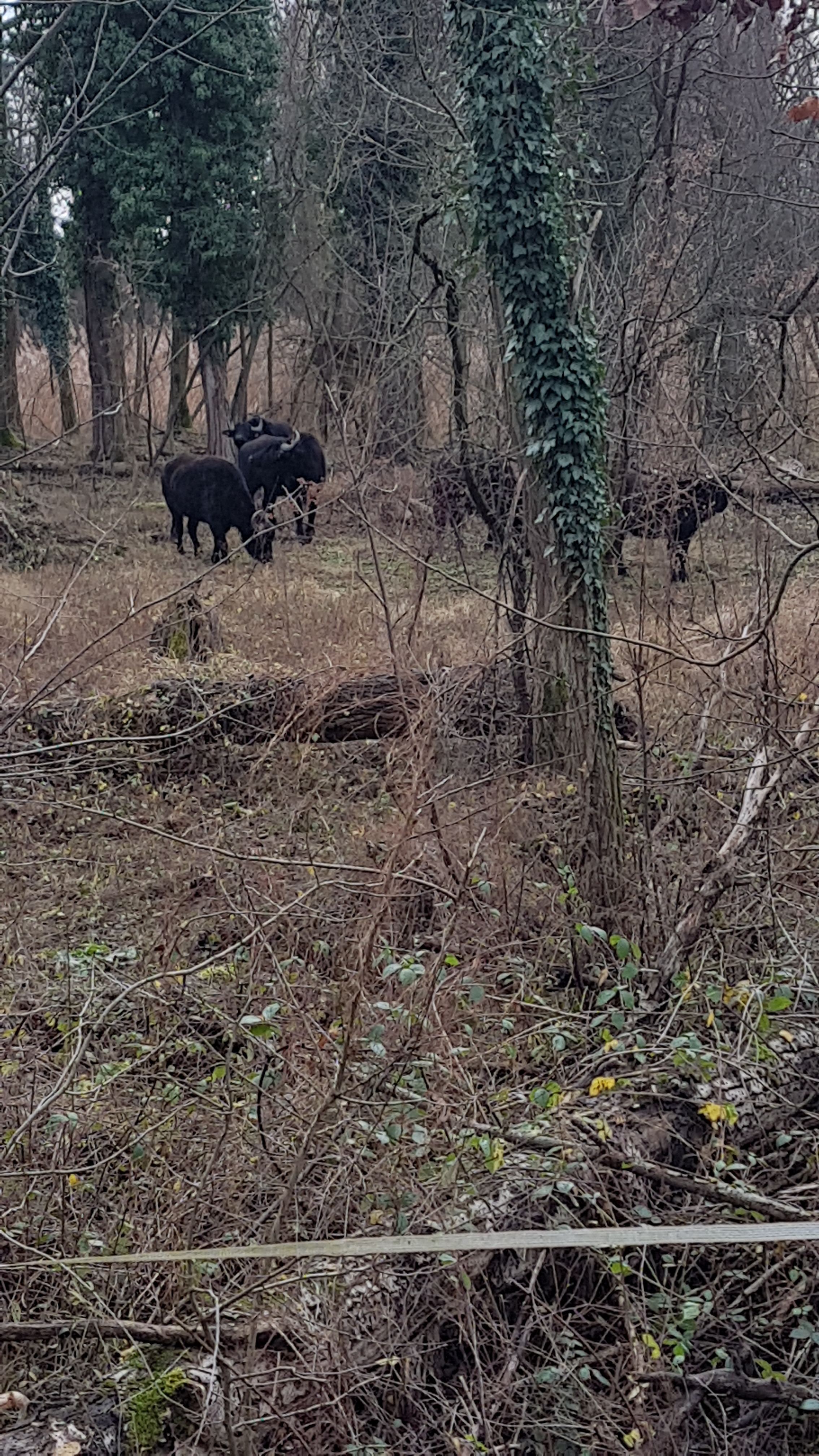

Wo ist das geerntete Büffelhorn?😊

Servus, bist du sicher dass die Hainbuche eine Hainbuche ist?
Beiträge: 6819
Hat gedankt: 281 Mal
Hat Dank erhalten: 414 Mal
Re: Saplingbow 16, Neumi, Bambus, Hainbuche und Hasel
schnabelkanne hat geschrieben: ↑01.01.2024, 16:56bist du sicher dass die Hainbuche eine Hainbuche ist?
100% - keinerlei Zweifel.

Chirurg hat geschrieben: ↑01.01.2024, 15:18 Wo ist das geerntete Büffelhorn
Dafür dass ich jetzt endlich mal Wasserbüffelsprache hören dürfte, hab ich auf die Hörner großzügig verzichtet 😂

neumi! Du musst nur ganz nahe hingehen, dann wird das gegenseitige Vertrauen schnell besser. Die sind völlig harmlos, zumindest die in Österreich, die Österreicher reiten sogar auf den Wasserbüffelstieren!

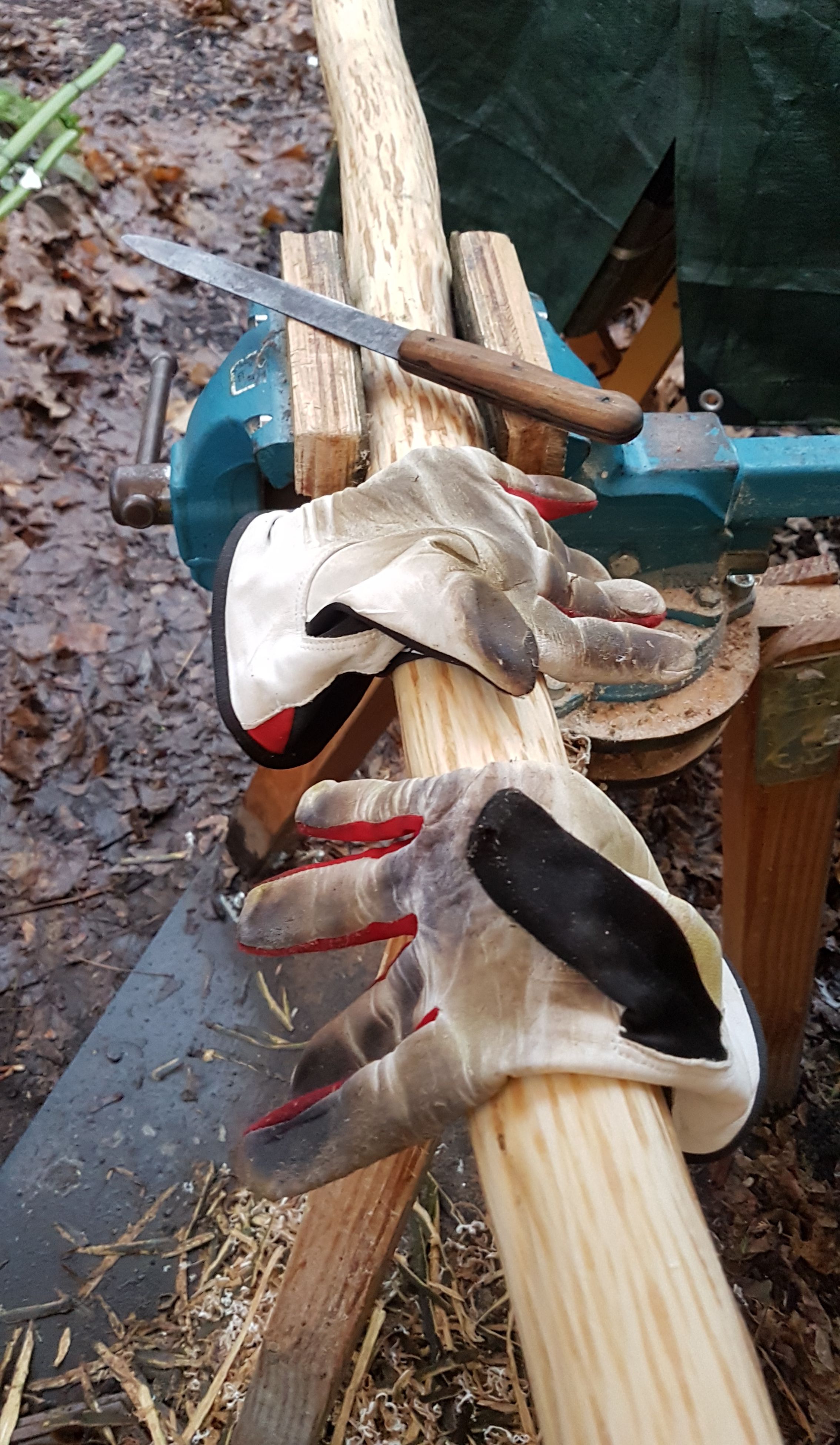

Heute habe ich mir die Beute genauer angeschaut und gespalten (Bambus), bzw. mit der Bandsäge aufgesägt (Hainbuche). Was ich damit mache, weiß ich noch immer nicht.

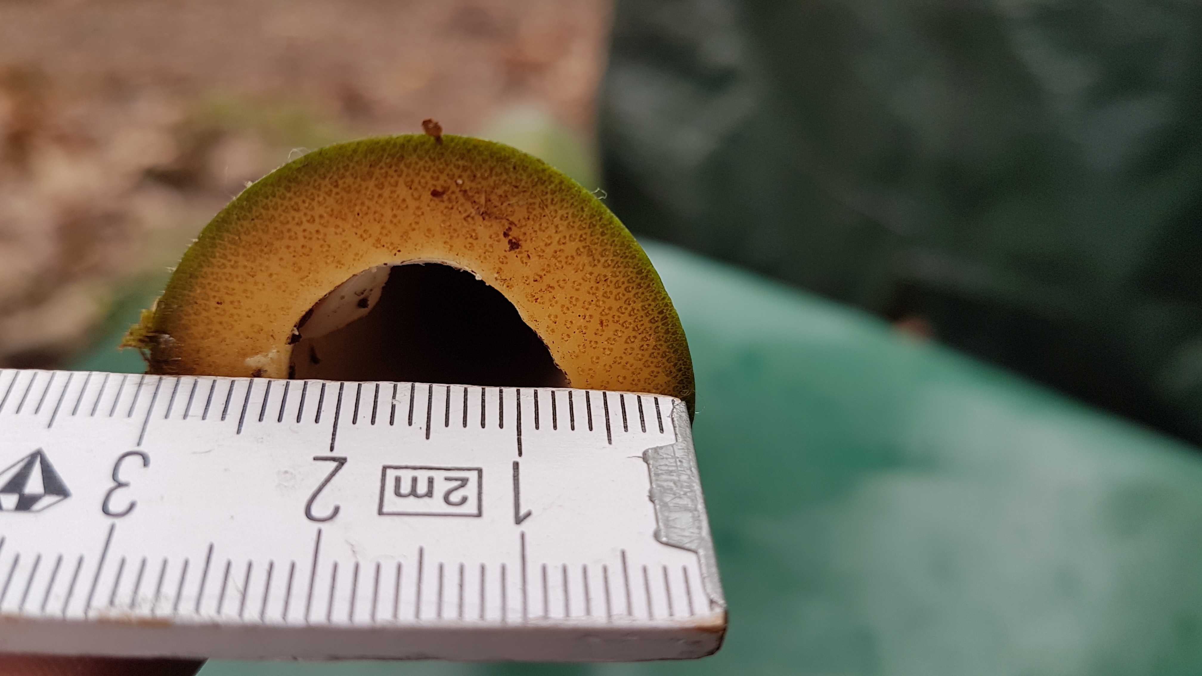

Bambus mit altem Messer gespalten, ging einigermaßen OK, obwohl die Gefahr dass der Spalt rausläuft immer gegegeben ist. Die Hälften sind aber beide noch ausreichend breit um als Backing Verwendung zu finden.
Der Bambus hat wechselständig Blätter und eine einbuchtung über die gesamte Nodienlänge
Hier nochmal eine etwas modifizierte Nahaufnahme des Bambus

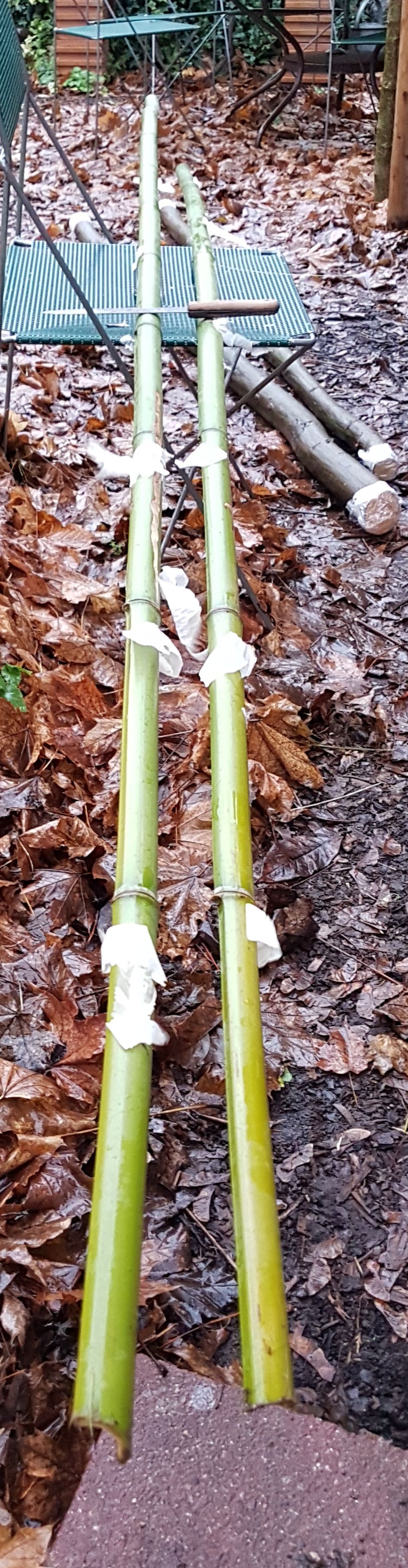

hier sind die Bambushälften auf ca. 200 cm abgelängt

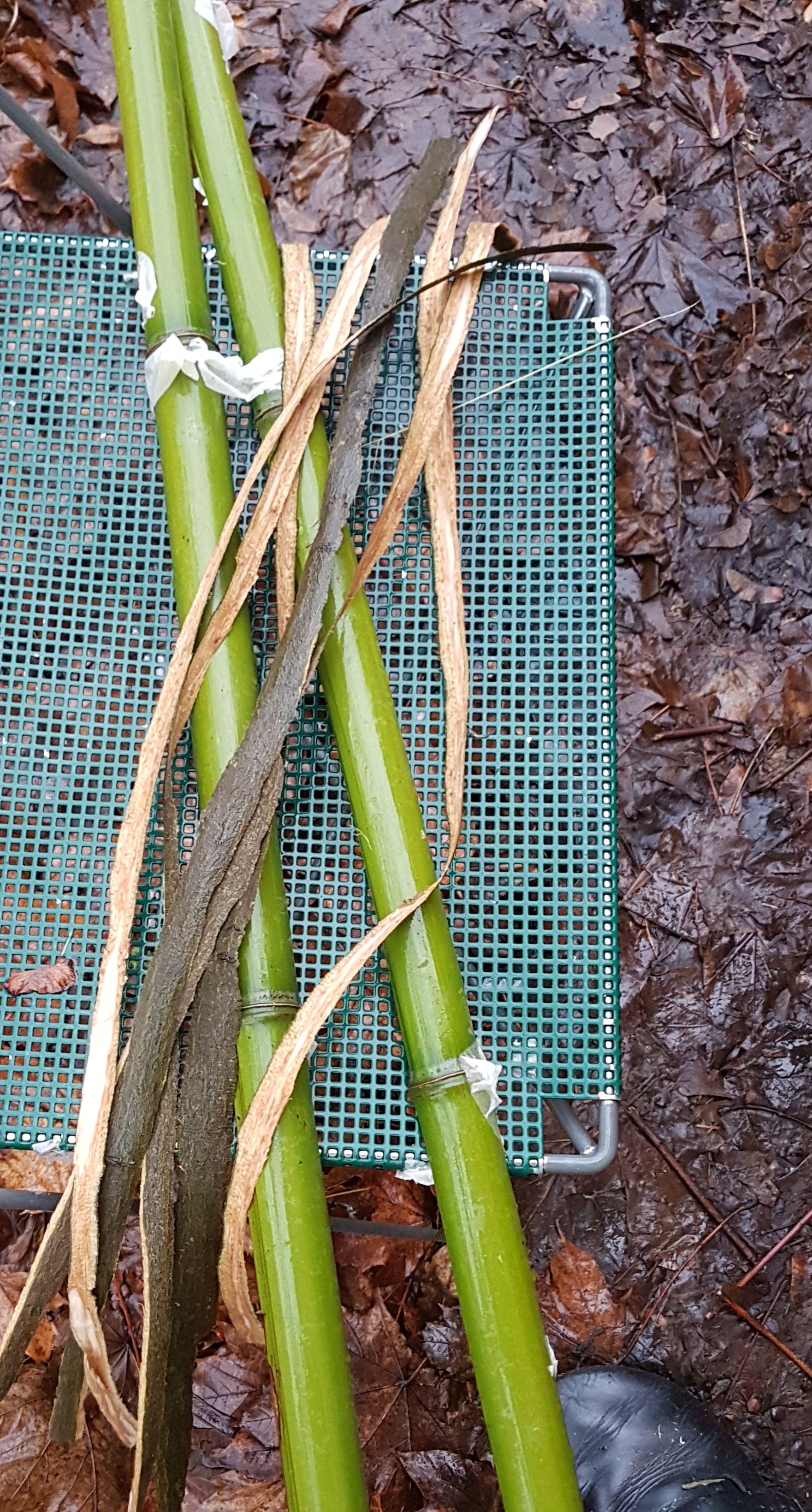

Hier habe ich einige Meter Rindenstreifen, vielleicht brauch ich das noch für Verzierungen

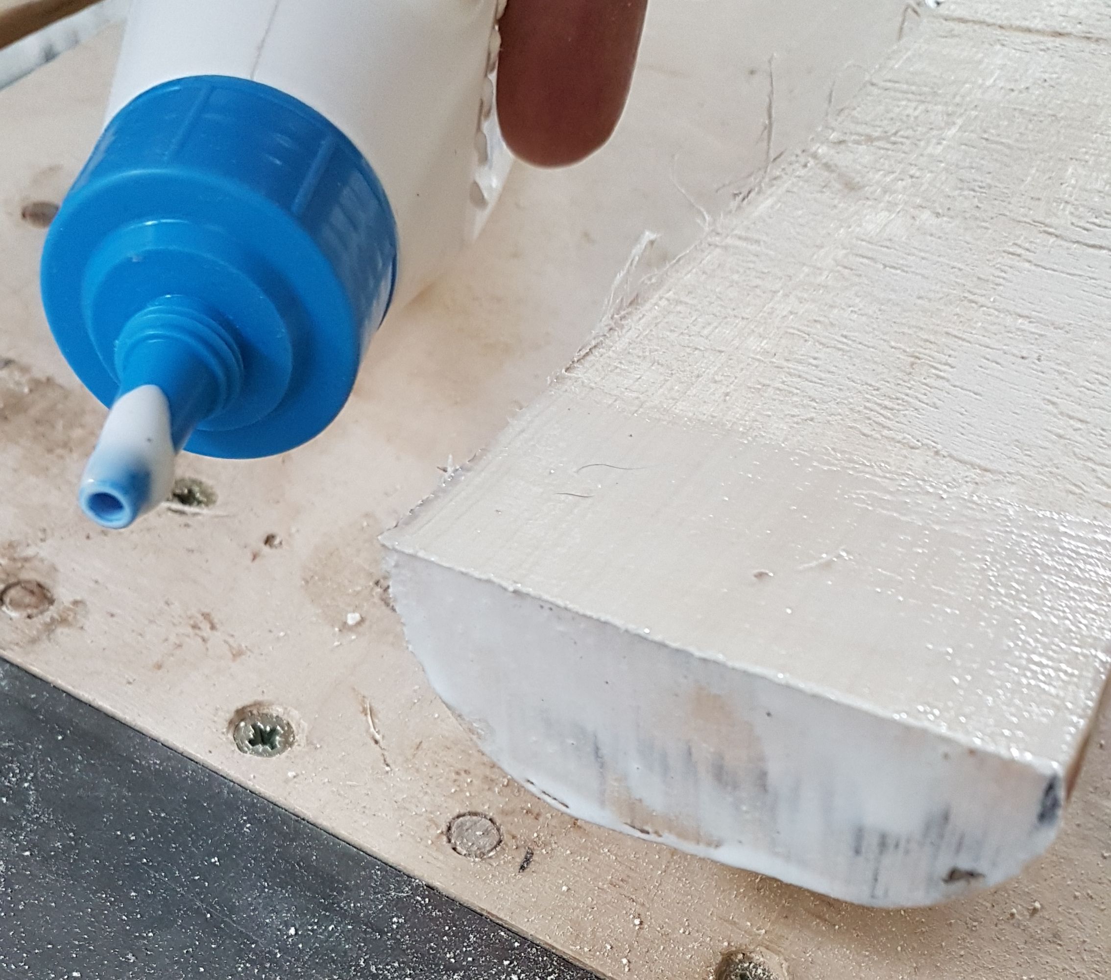

Enden der Hainbuche mit Holzleim eingeschmiert

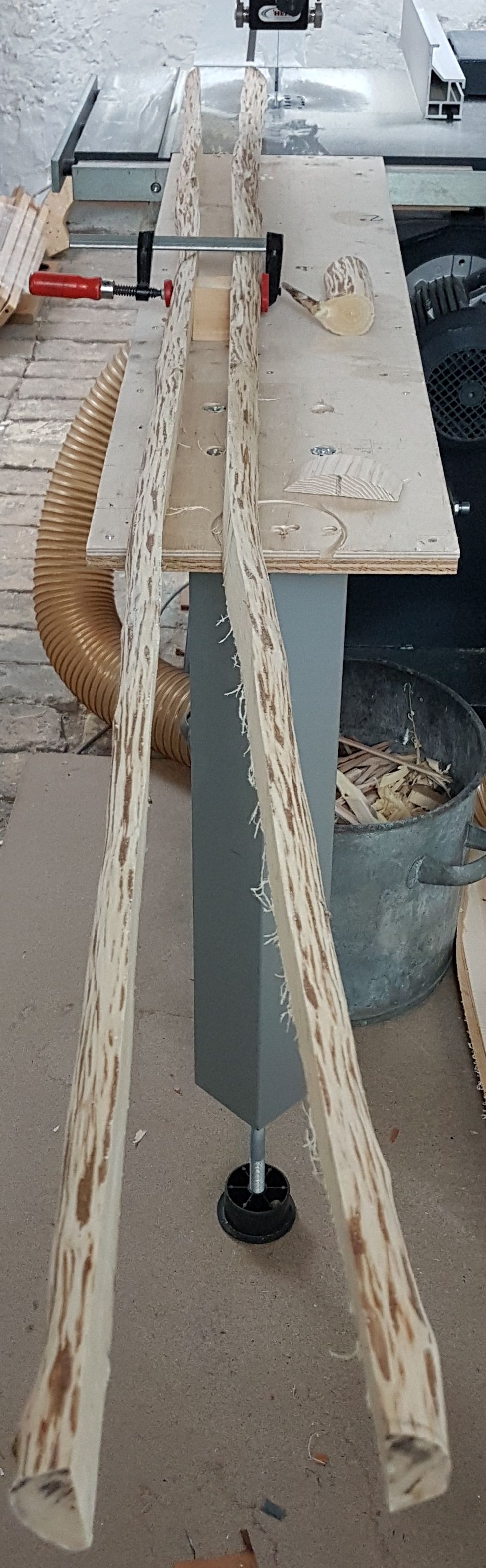

Beiträge: 1616
Hat gedankt: 67 Mal
Hat Dank erhalten: 120 Mal
Re: Saplingbow 16, Neumi, Bambus und Hainbuche

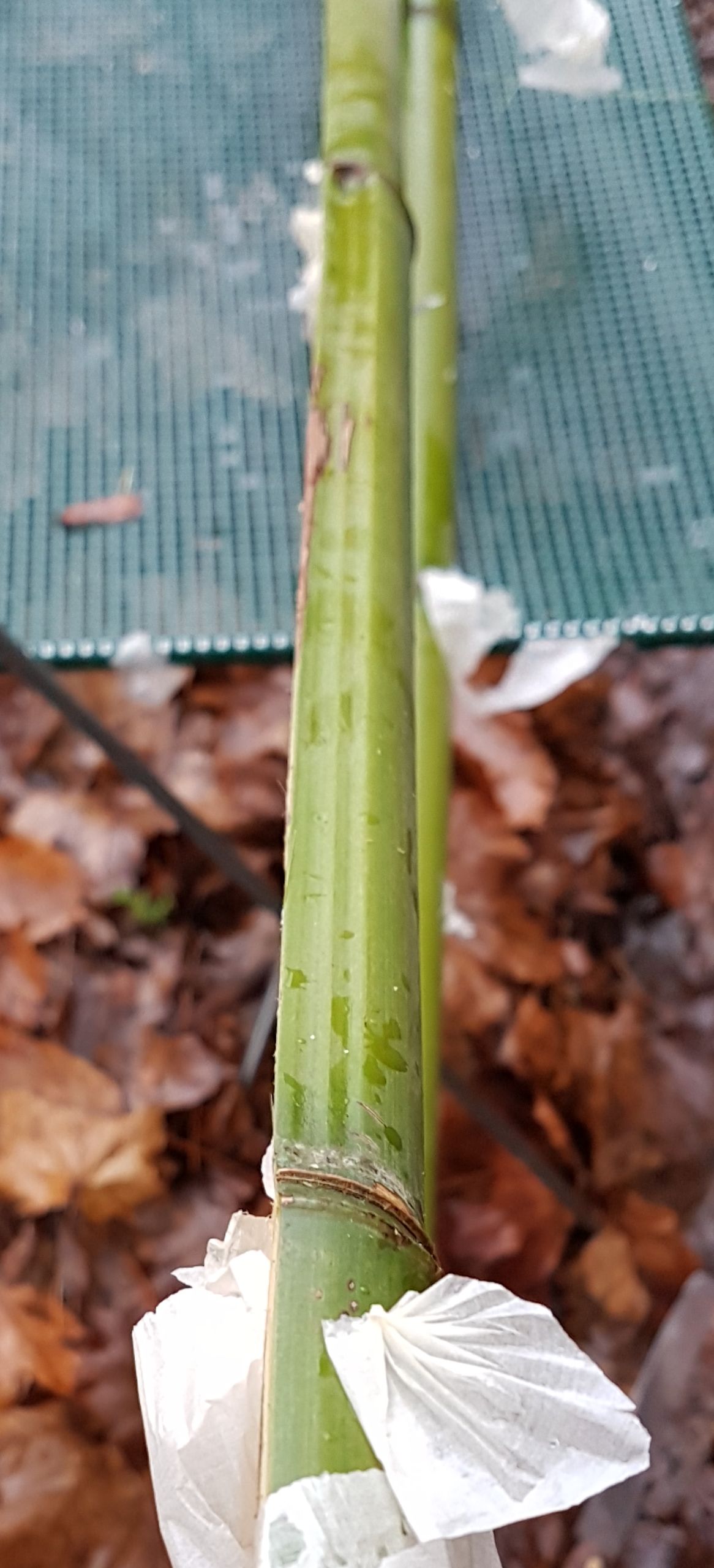

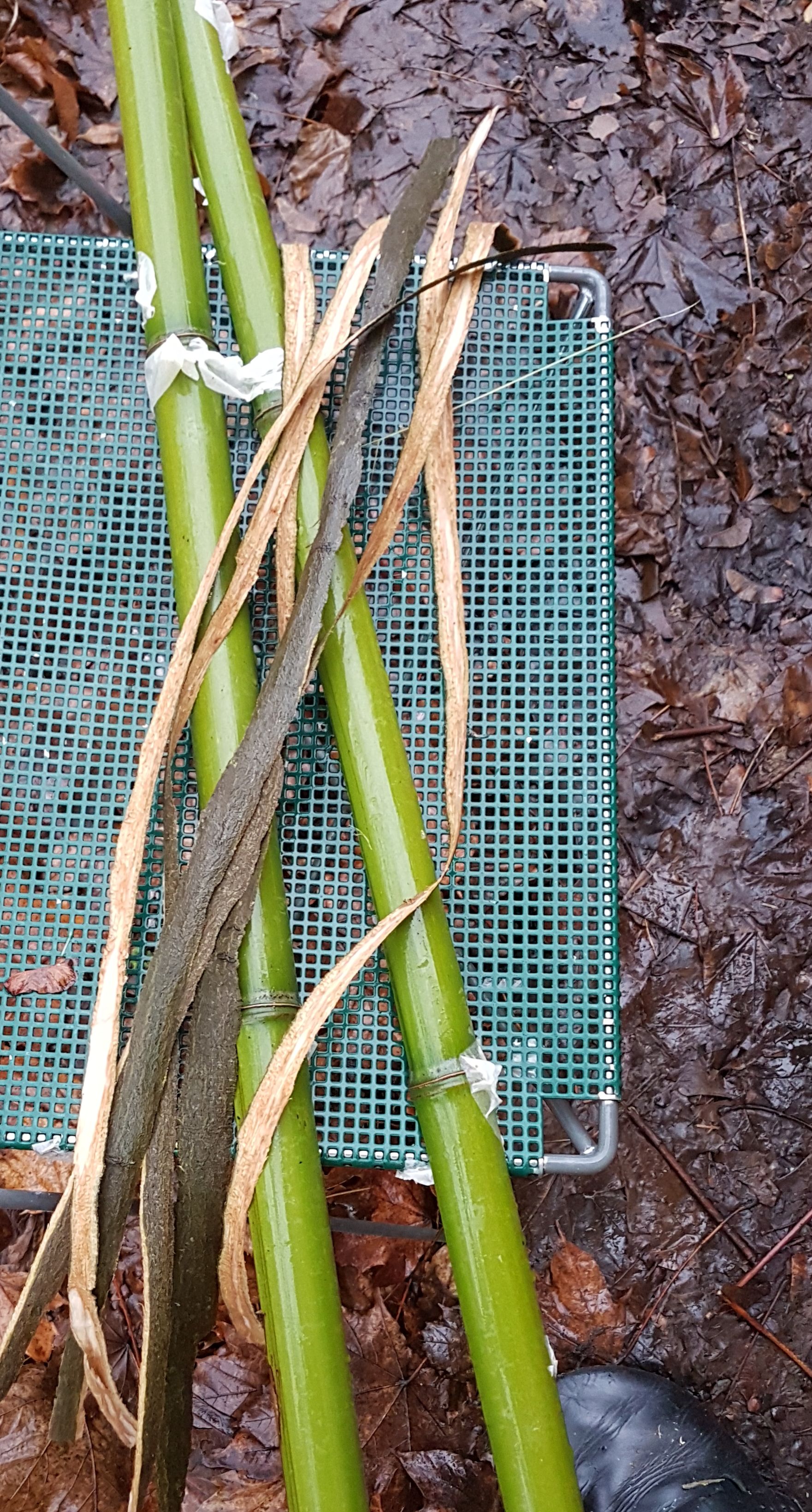

Was hastn da für ne "umwicklung" aus Papier auf dem ersten Bild gemacht? Oder erkenn ich da was falsch? :D
Beiträge: 6819
Das ist die hauchdünne, innerste Schicht vom Bambus.

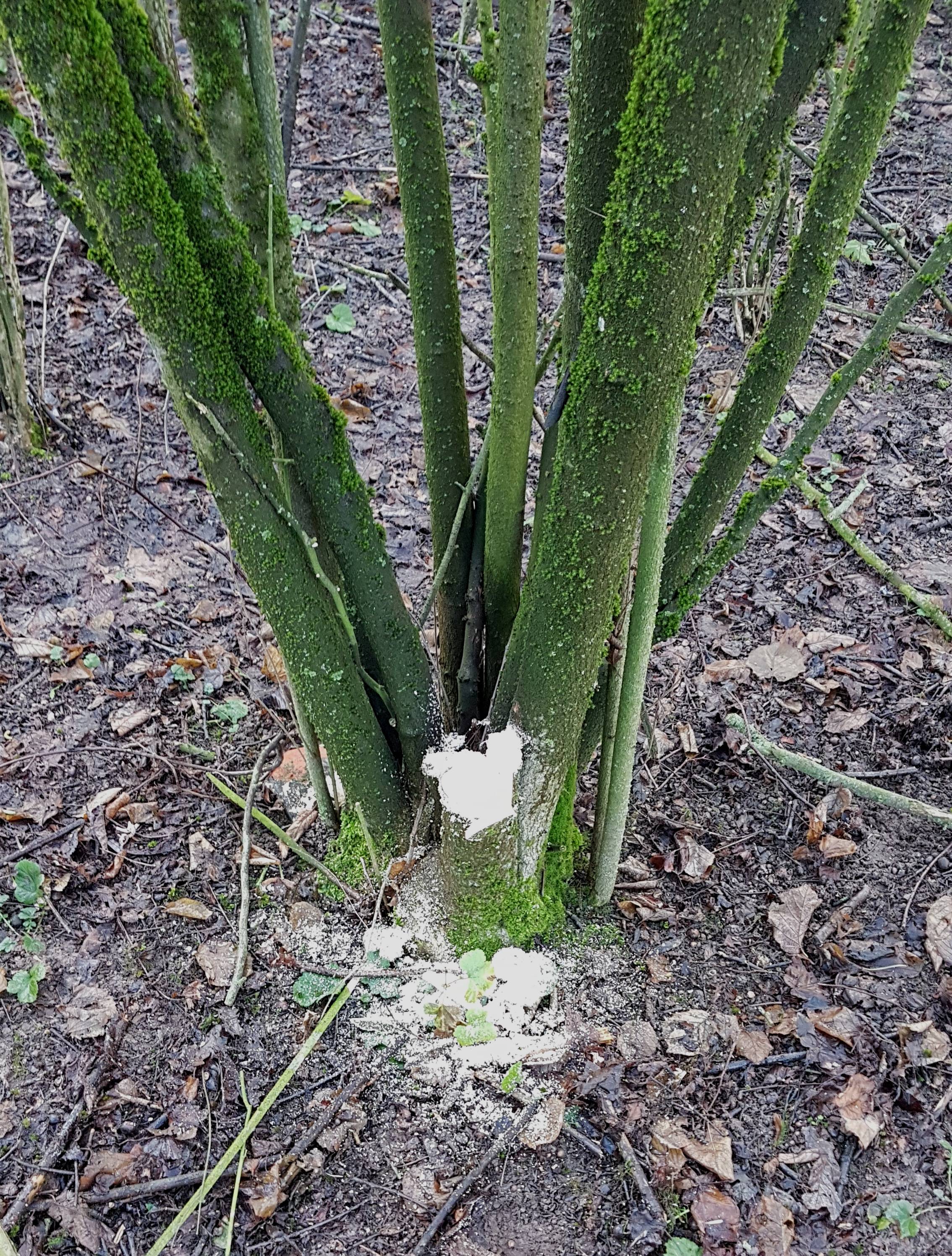

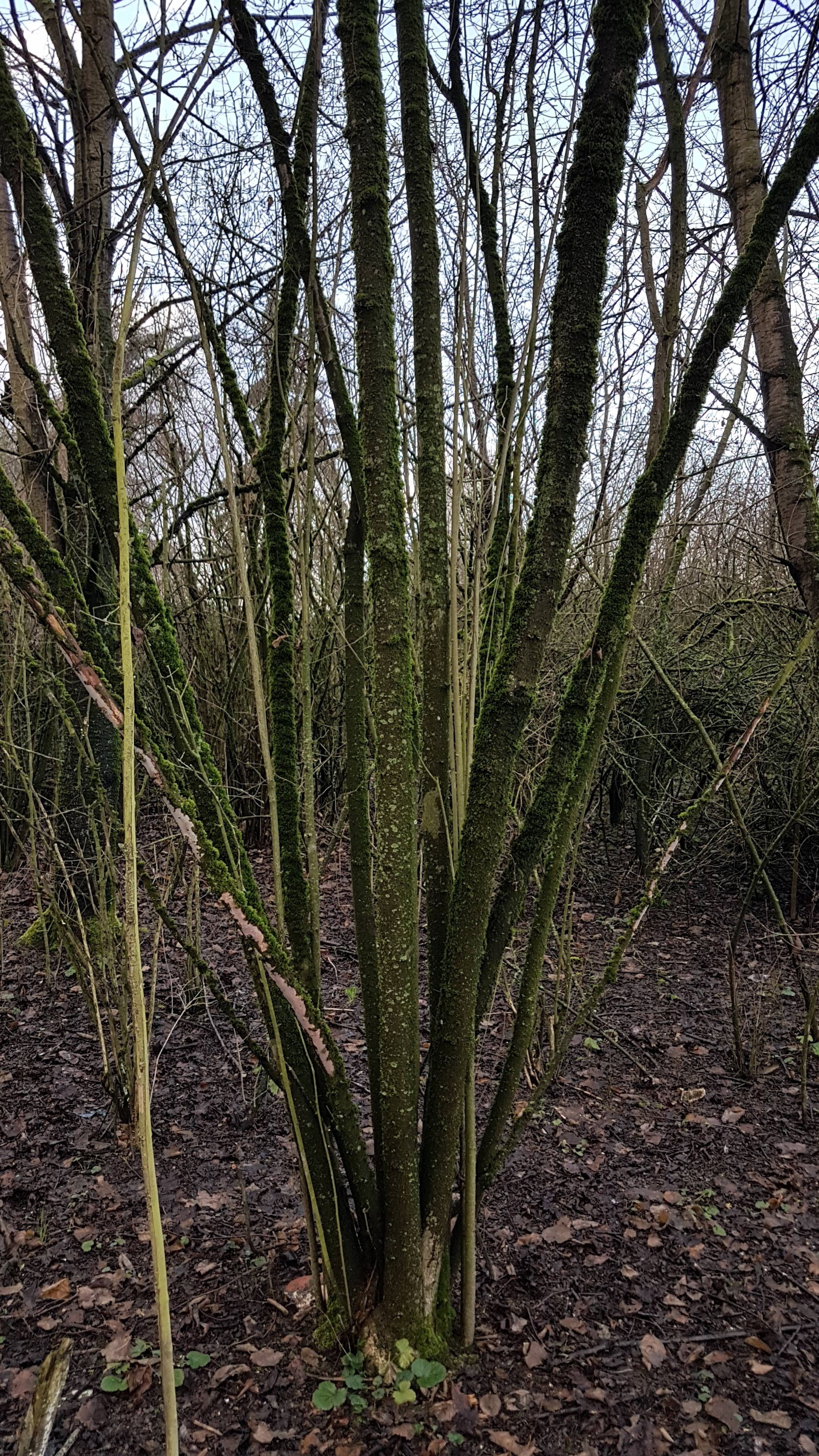

Heute habe ich mich um weiteres Material gekümmert: Eine Hainbuche und ein dicker Hasel. Das Habitatfoto zur Hainbuche hab ich schon wieder vergessen ::) das Foto zur Säge kommt noch ::)

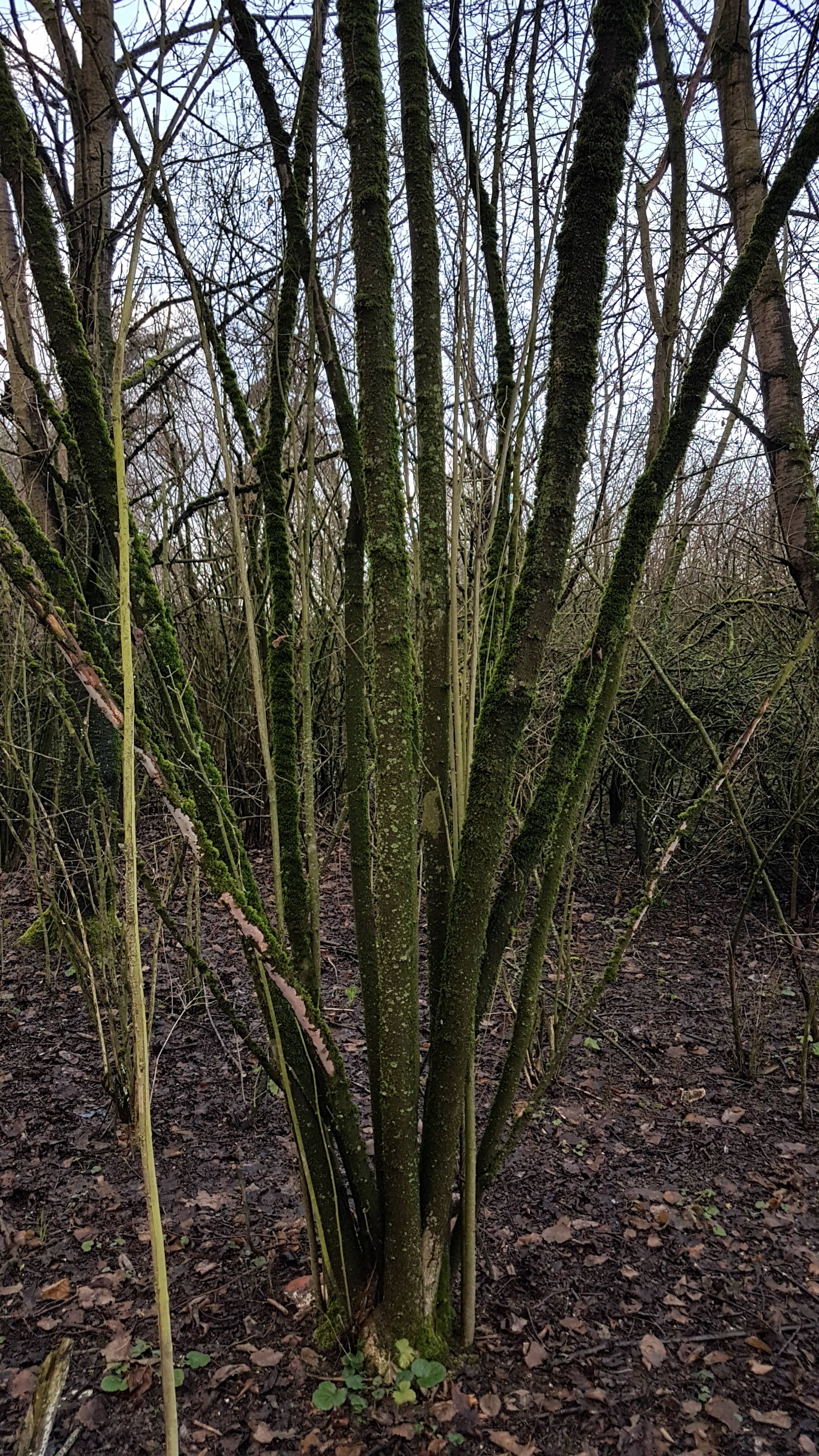

Hasel Habitat
Hasel Habitat

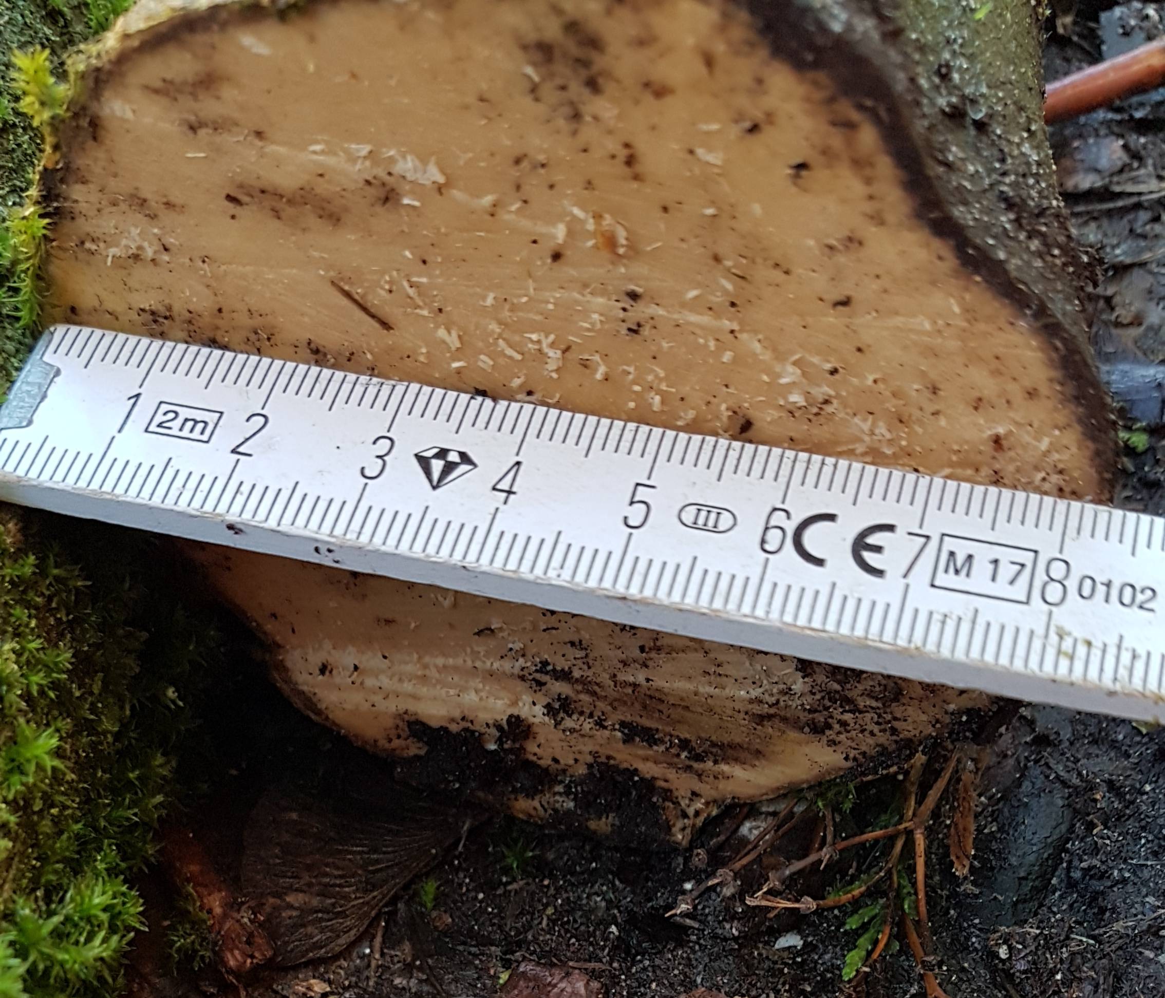

Hasel abgeschnitten (sorry leider ist das Foto überstrahlt, also der Anschnitt)

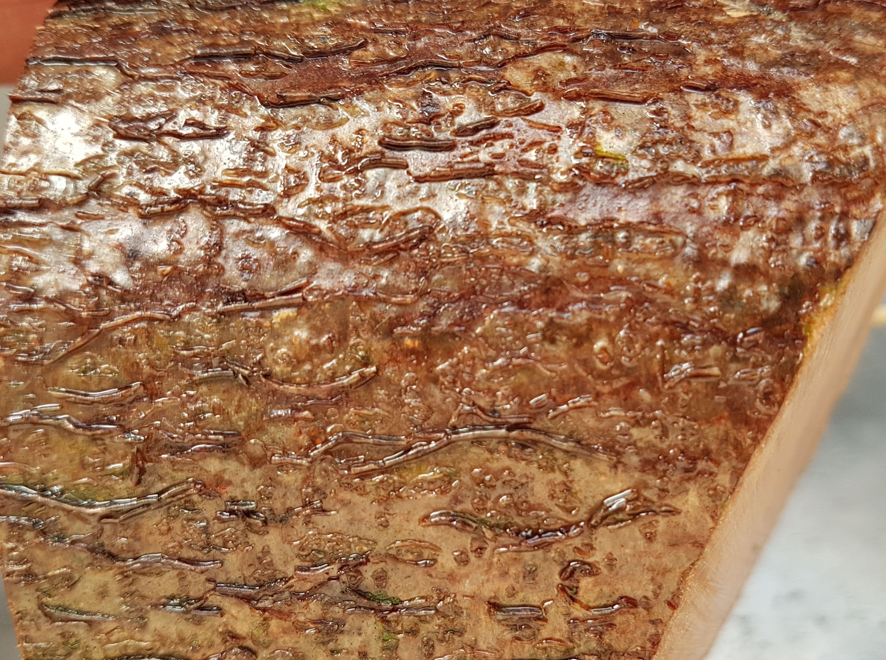

Hasel Rinde
Hasel Rinde
Hasel Anschnitt, jamjam

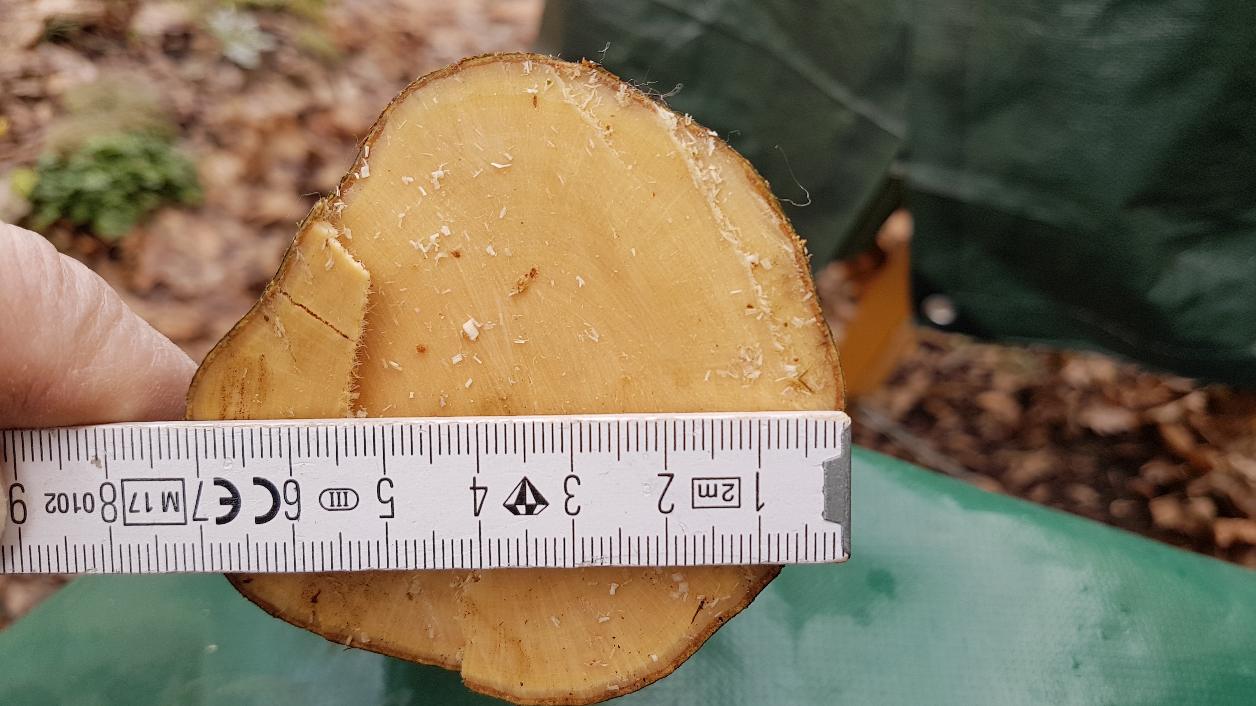

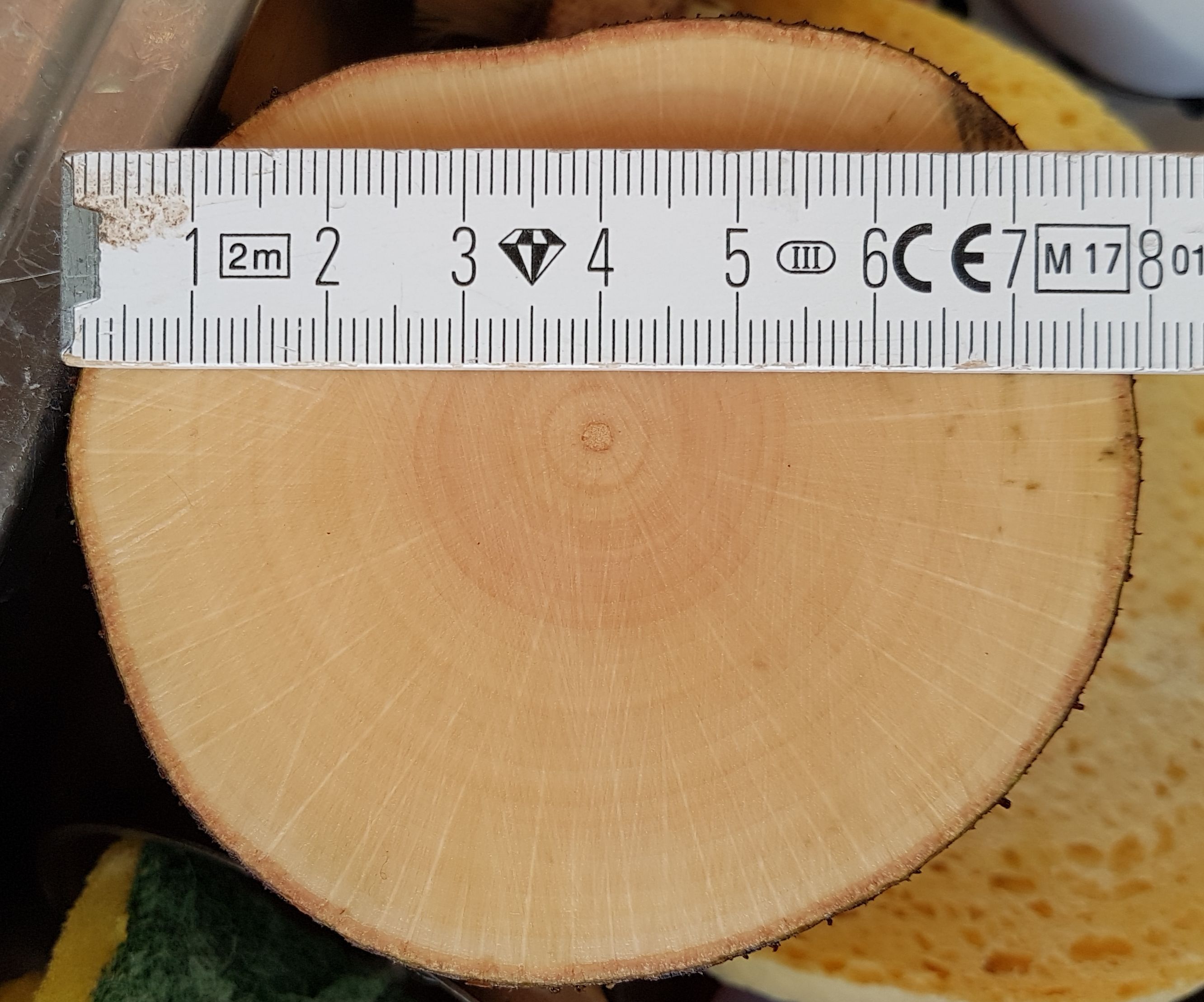

Hainbuche Anschnitt
Hainbuche Anschnitt

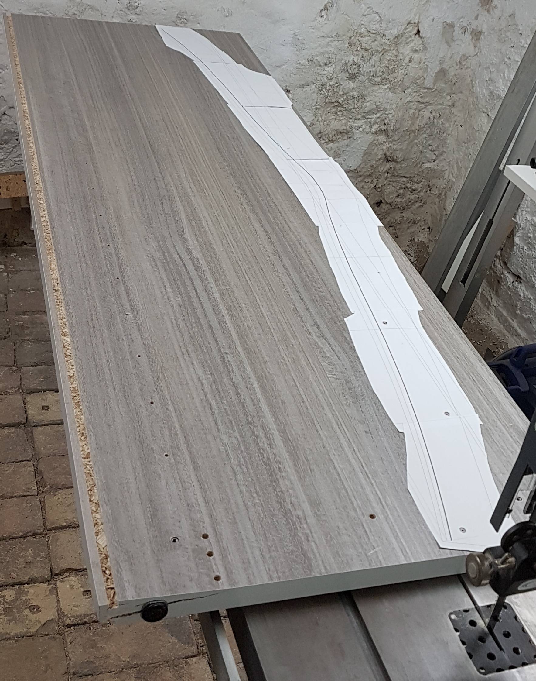

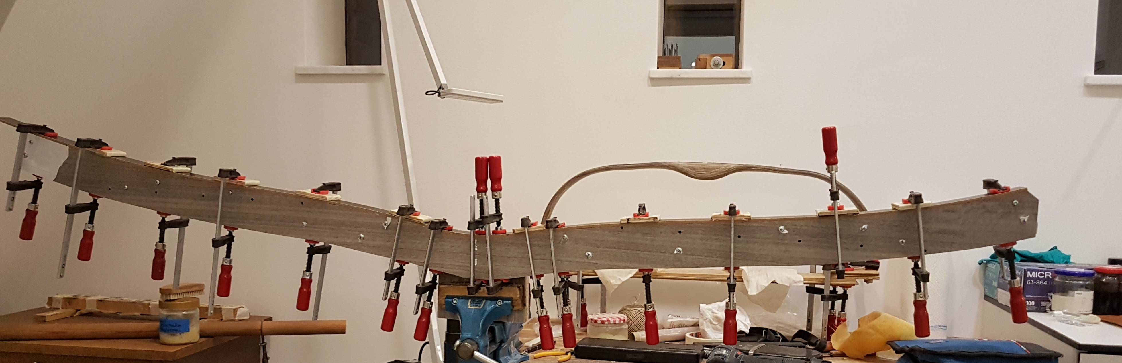

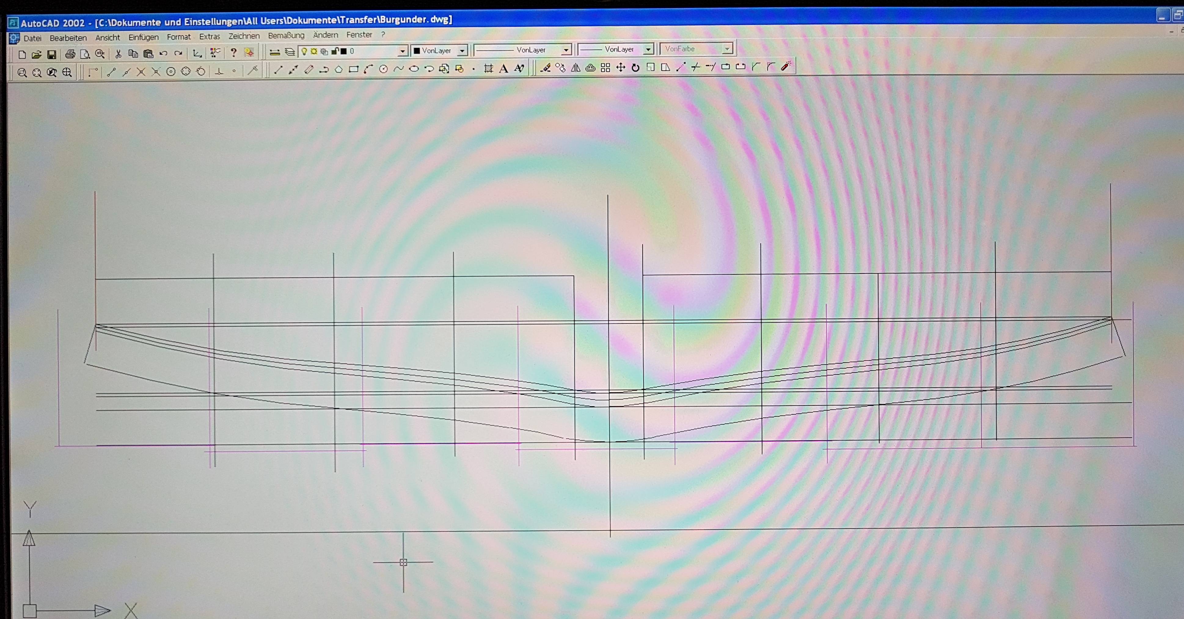

Jetzt hab ich endlich einen Plan für einen Bogen. Es soll ein laminierter Burgunder mit Bambus, Hasel und Hainbuche werden. Eine Variante mit rundem Bauch.
Heute die Form erstellt, ich benutze für solche Formen eine uralte Autocad Software - alt aber für solche Konstruktionen absolut ausreichend.

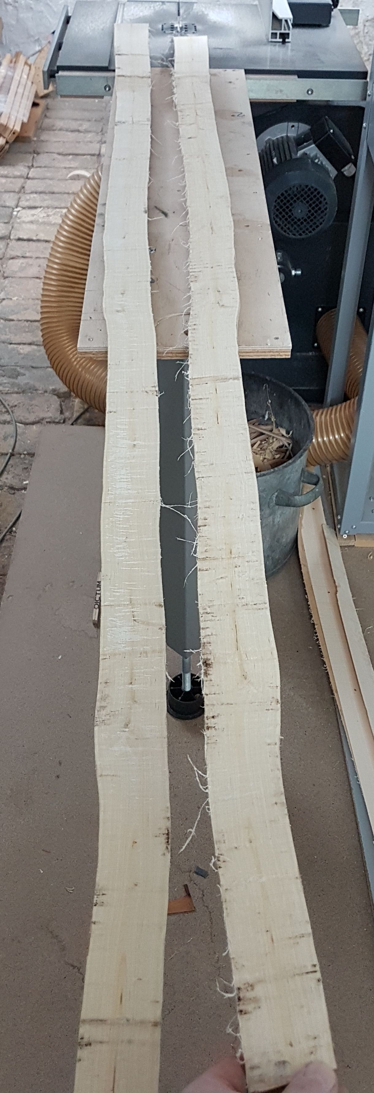

Gestern hatte ich Hasel und Hainbuche geschält und die Hainbuche in Laminate zersägt - immer wieder erschreckend wie wenig Holz übrig bleibt (Foto hiervon kommen morgen).
Heute dann die Form hergestellt und die Haselnuss zersägt. Eine Hälfte müsste für einen warbow reichen aus den anderen Hälfte gab es ein Laminat (noch deutlich mit Übermaß - das Zeuch muss erstmal trocknen).

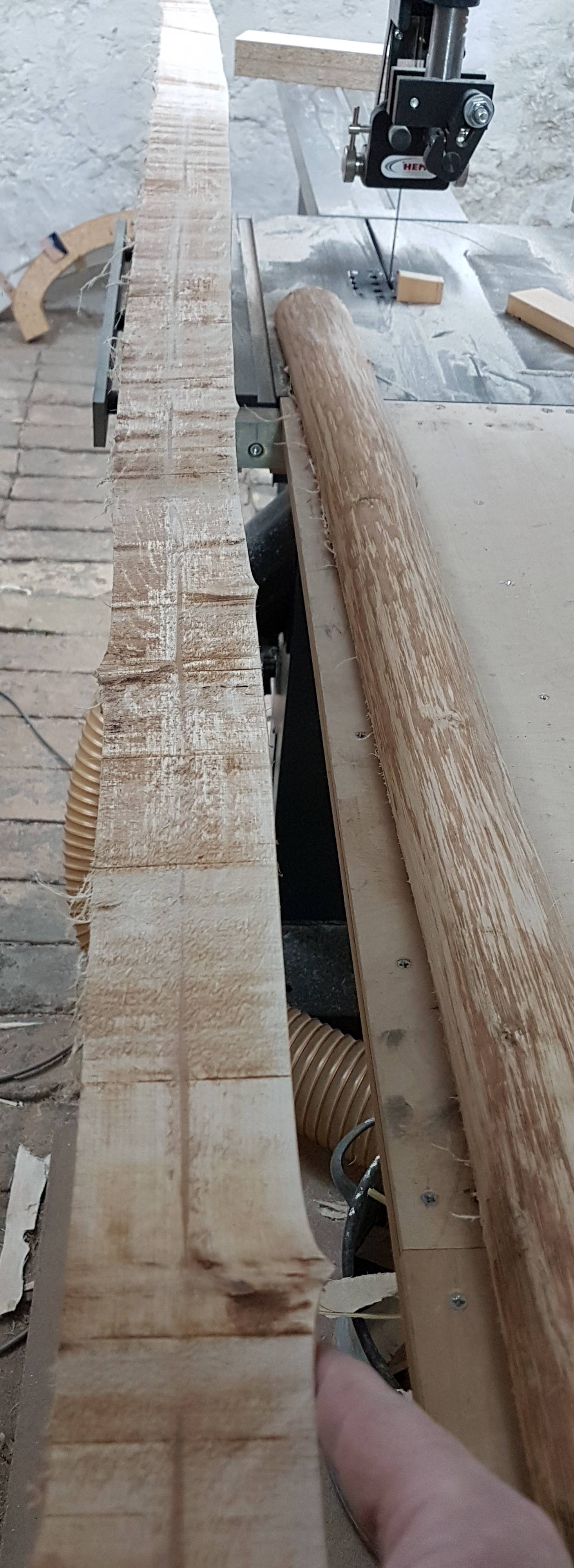

Hasel auf 206 cm abgelängt (hier sieht man jetzt auch meine Säge für nasses Holz)

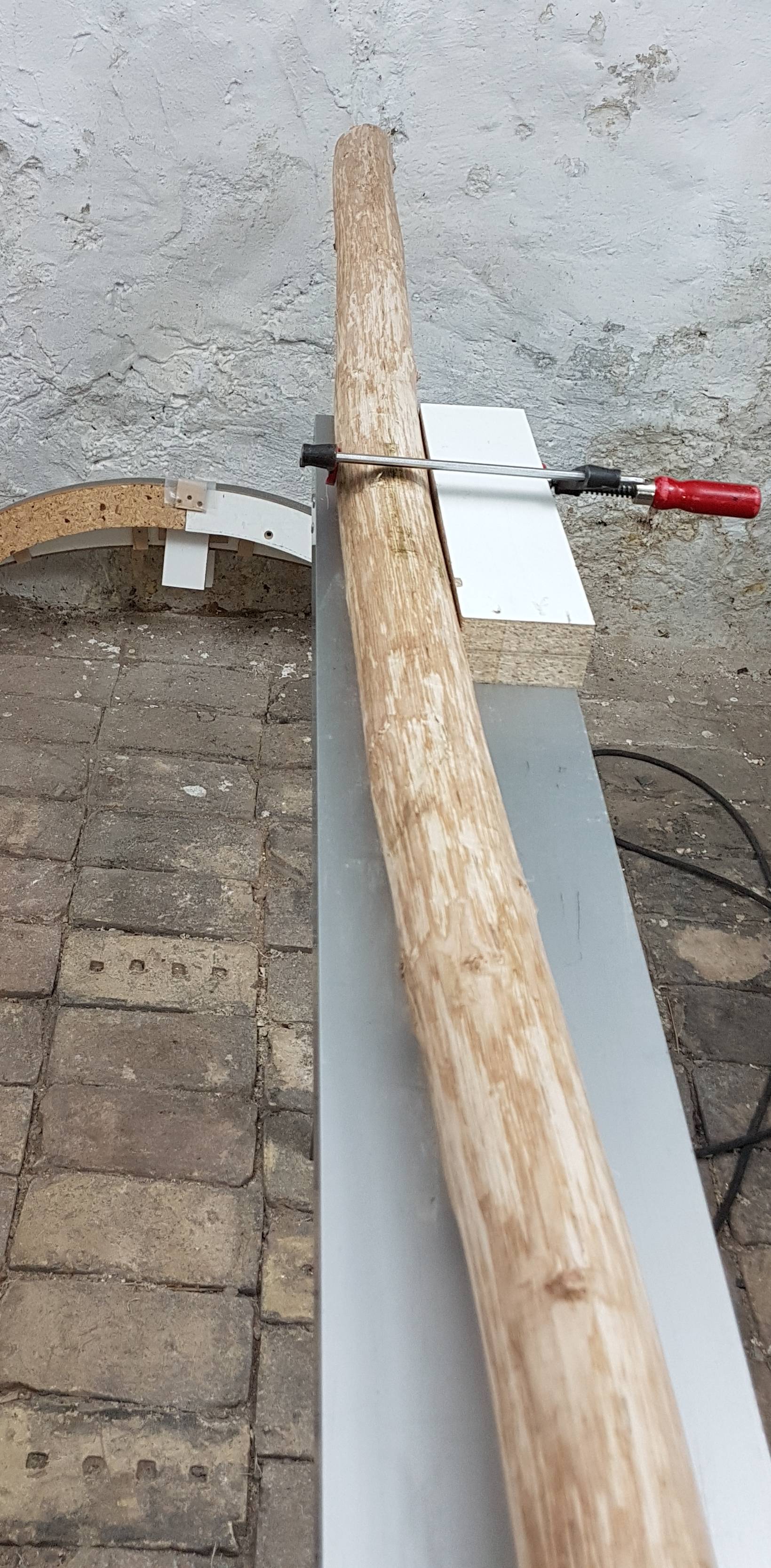

Ich klemme bei solchen nassen Rundhölzern seitlich eine Sägehilfe dran, damit sich der Stamm beim sägen nicht allzu sehr verdreht

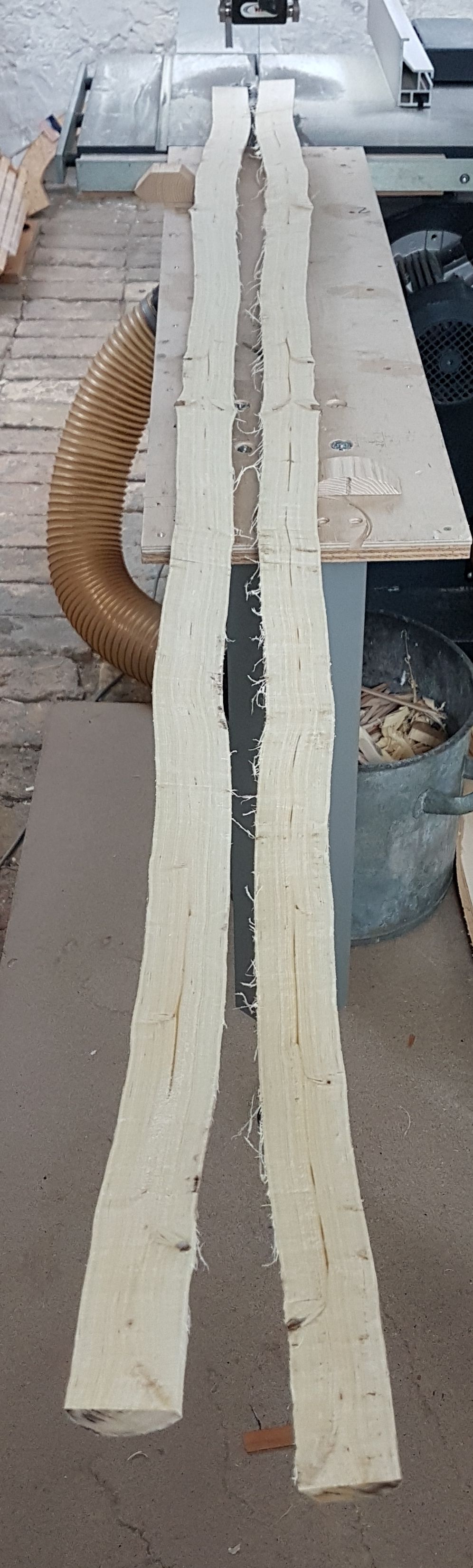

den Markkanal hab ich beim aufsägen ganz gut getroffen

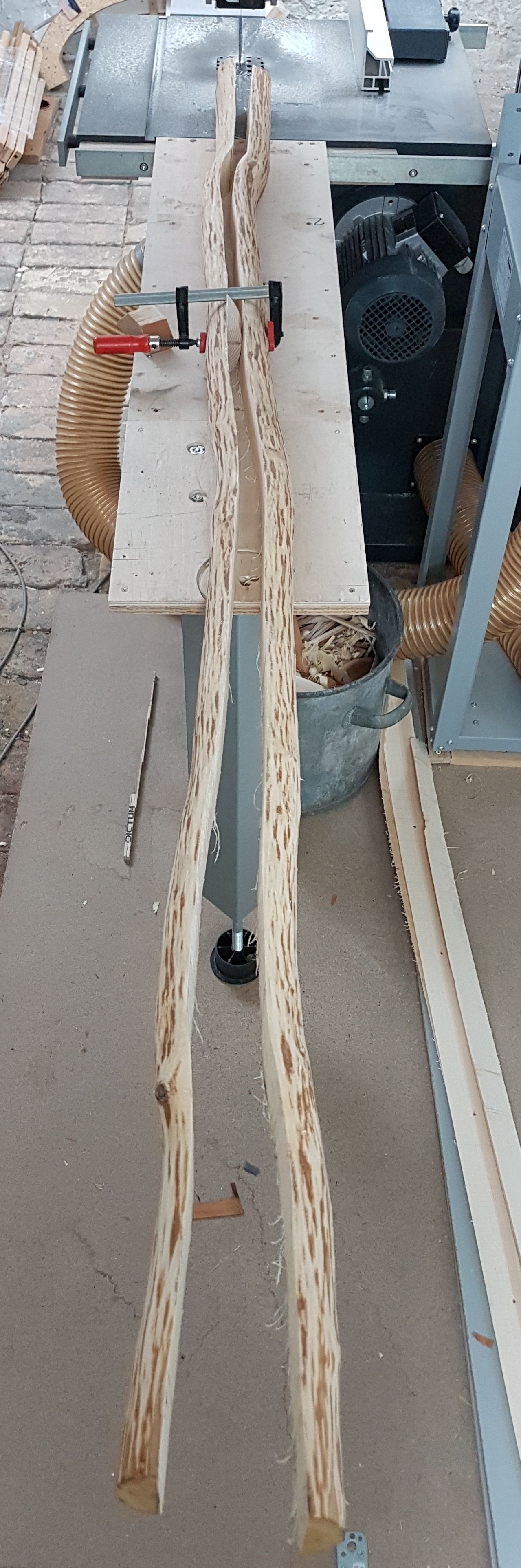

hier Halbstamm und Laminat eingespannt
Autocad Skizze
Autocad Skizze
hier wird die Platte für die Form zersägt
die fertige Form. Ich klebe immer ein 5 mm dickes Presslaminat (oder wie auch immer das heißt) auf die Sägefläche (im Bild oben) und gleiche damit Ungenauigkeiten aus
