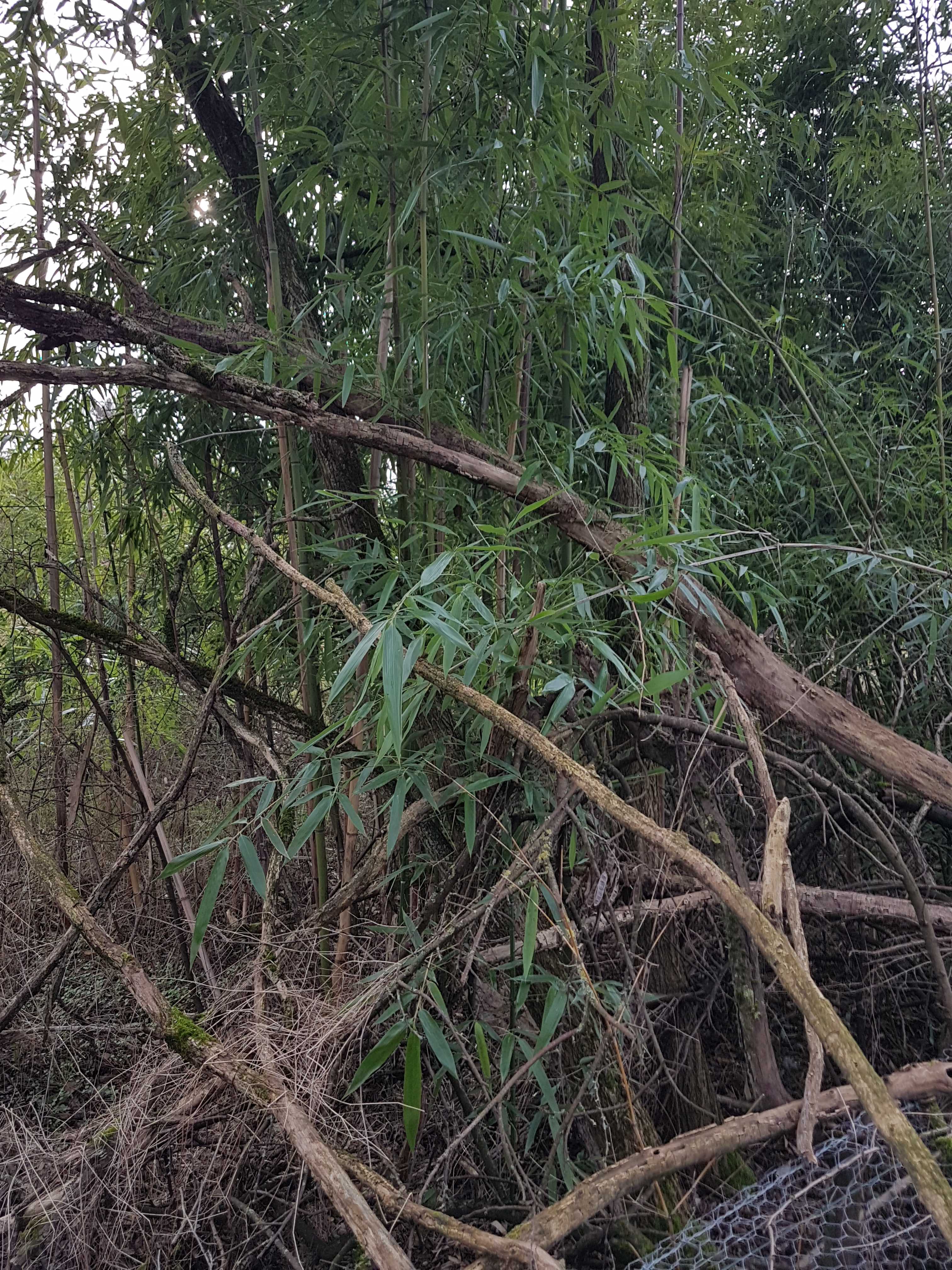

gerade zurück von der Holzernte. Ich habe Bambus und Hainbuche gefunden. Beim Bambus weiß ich nicht welcher es ist, wenn jemand anhand der Fotos was dazu sagen kann... Ich habe leider vergessen die Blätter zu fotografieren 🙄🙄 Vielleicht fahr ich nachher nochmal zur Erntestelle.

Bambus Habitat
Bambus Habitat

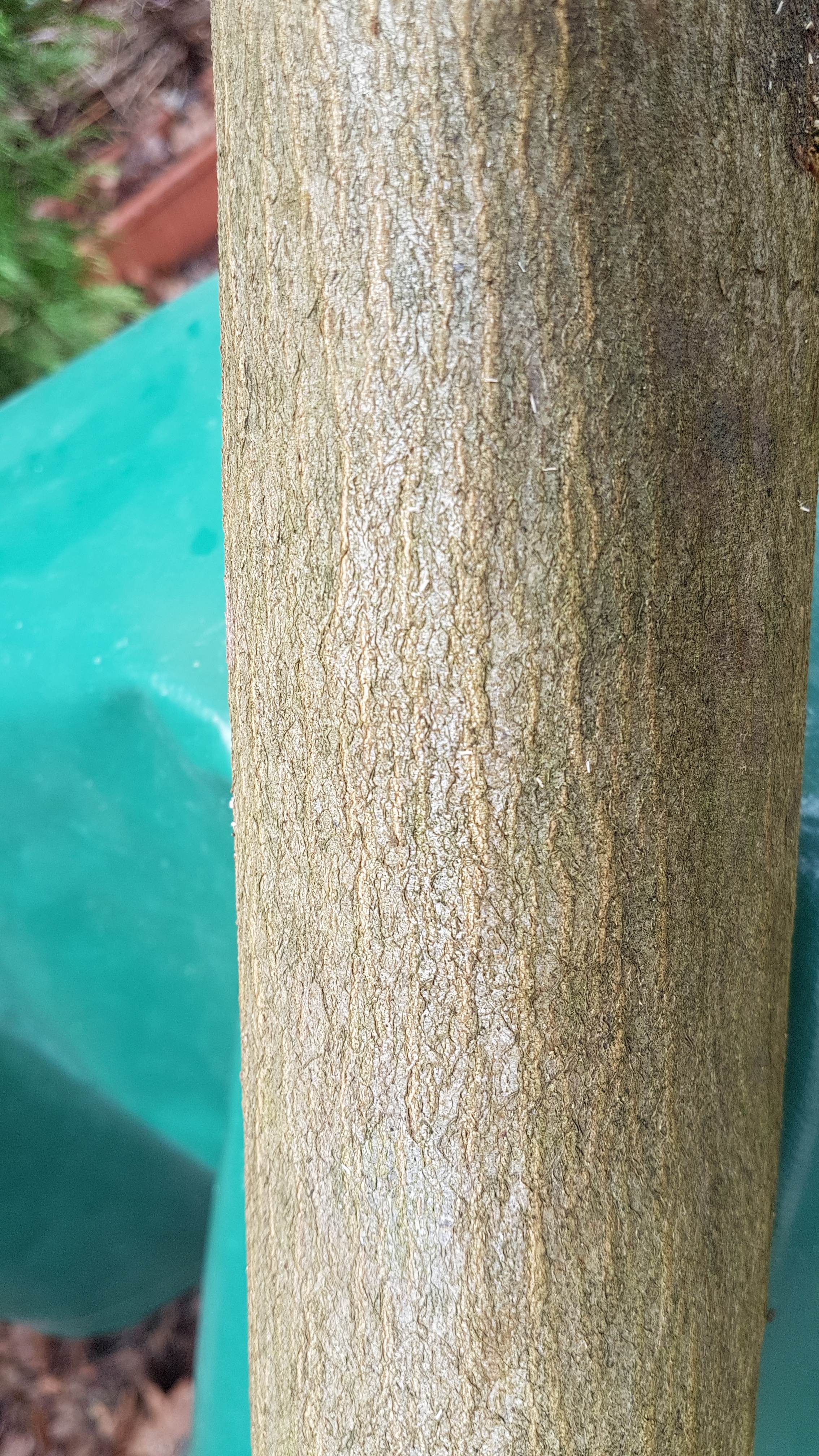

Hainbuche Rinde
Hainbuche Rinde

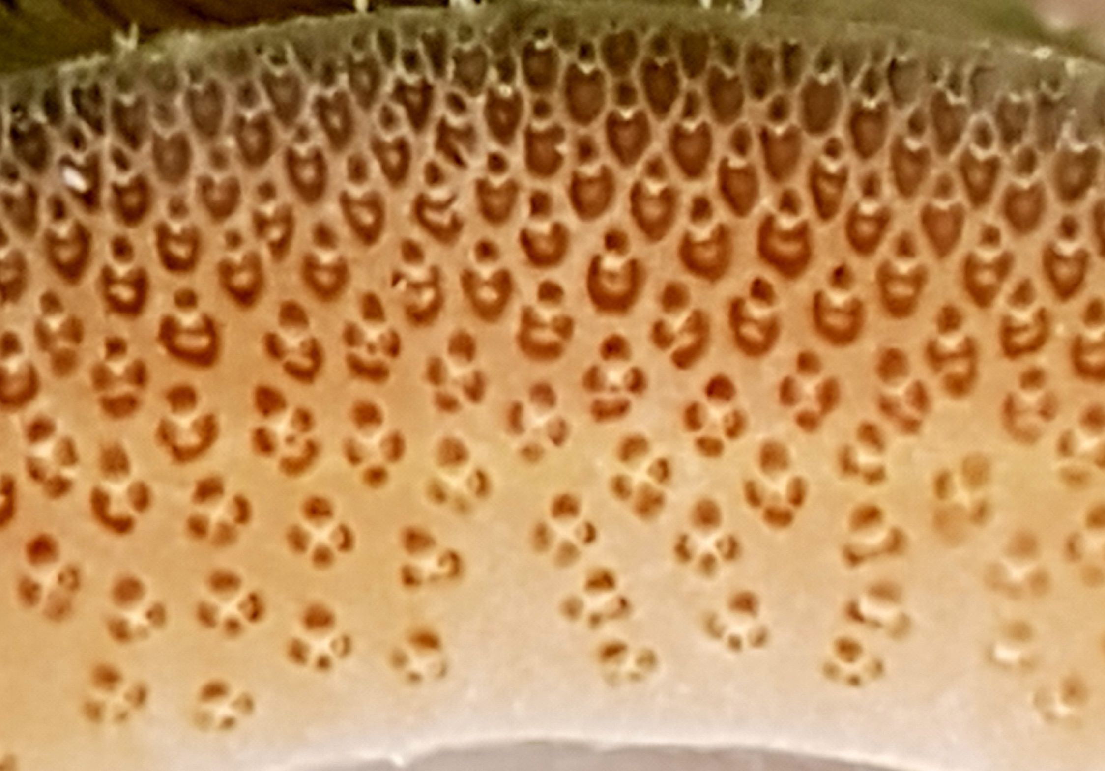

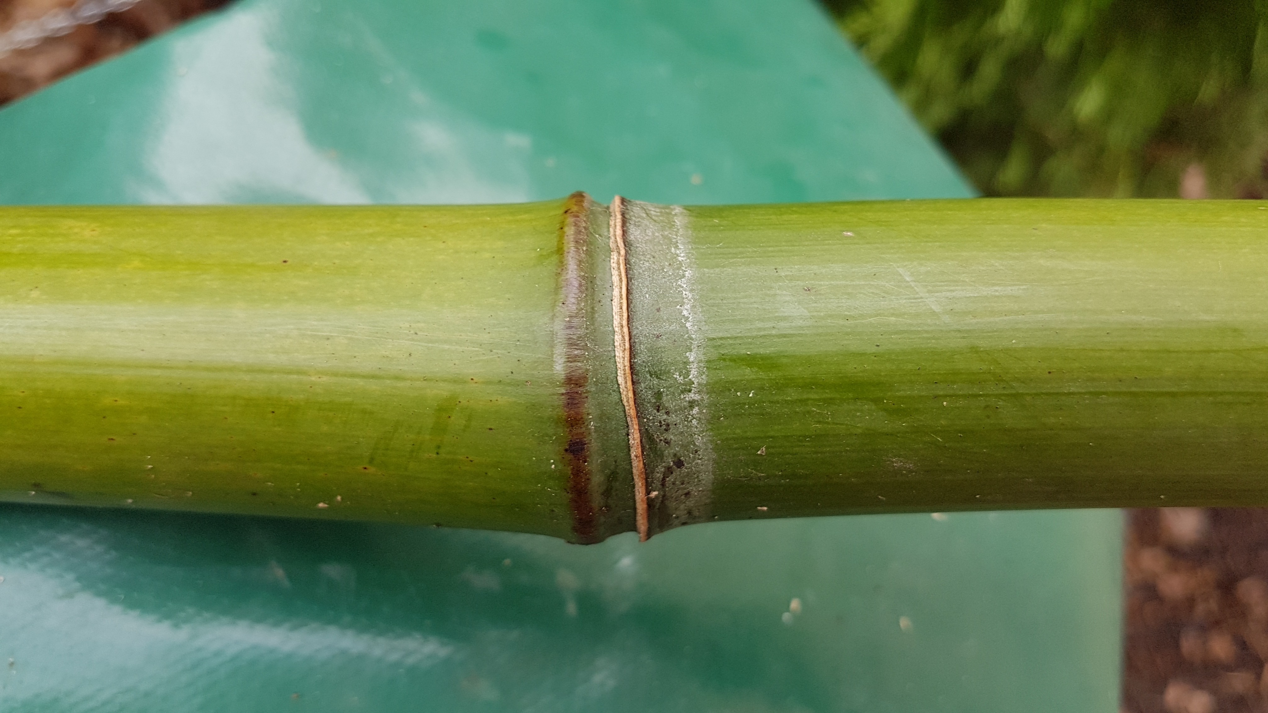

Bambus Nodie
Bambus Nodie
Bambus Nodie
Bambus Nodie

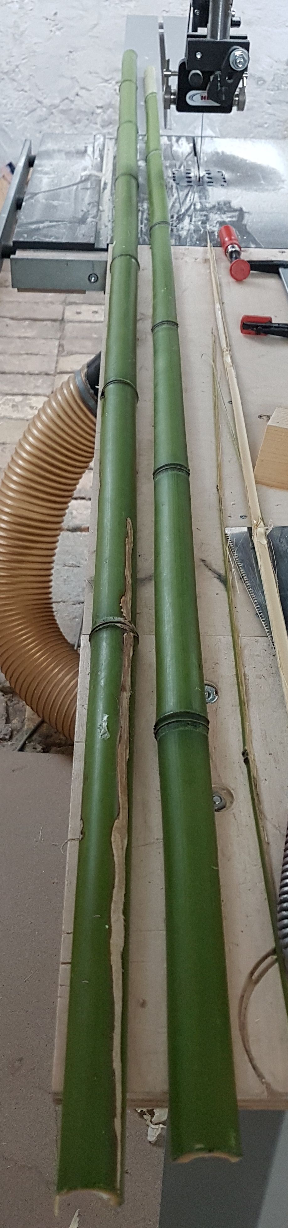

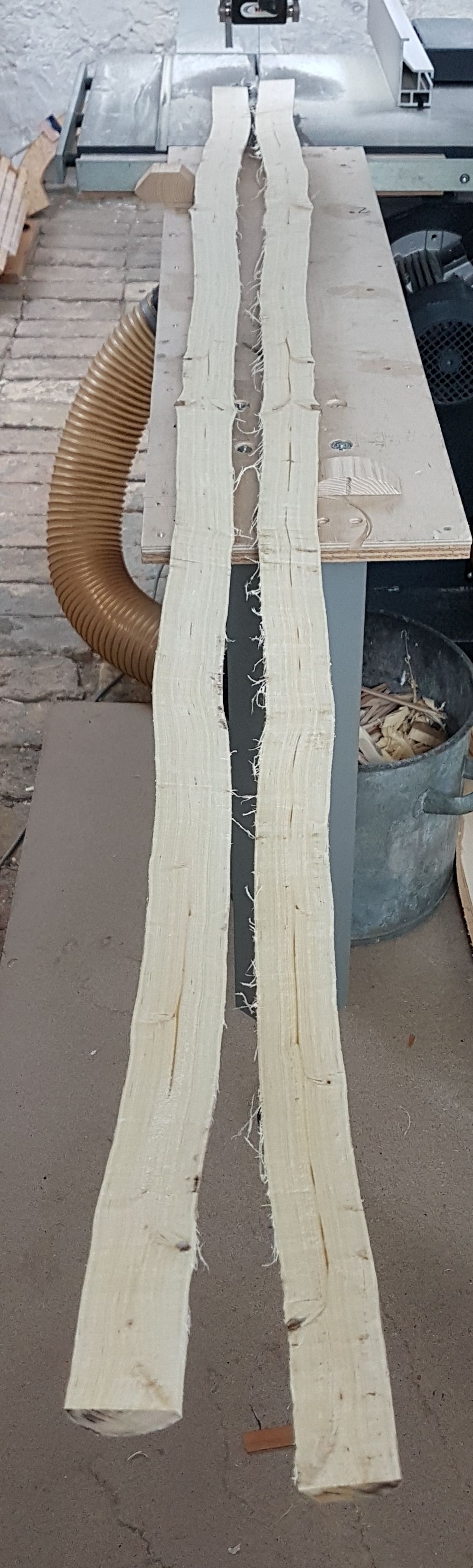

Heute habe ich mir die Beute genauer angeschaut und gespalten (Bambus), bzw. mit der Bandsäge aufgesägt (Hainbuche). Was ich damit mache, weiß ich noch immer nicht.
Bambus mit altem Messer gespalten, ging einigermaßen OK, obwohl die Gefahr dass der Spalt rausläuft immer gegegeben ist. Die Hälften sind aber beide noch ausreichend breit um als Backing Verwendung zu finden.

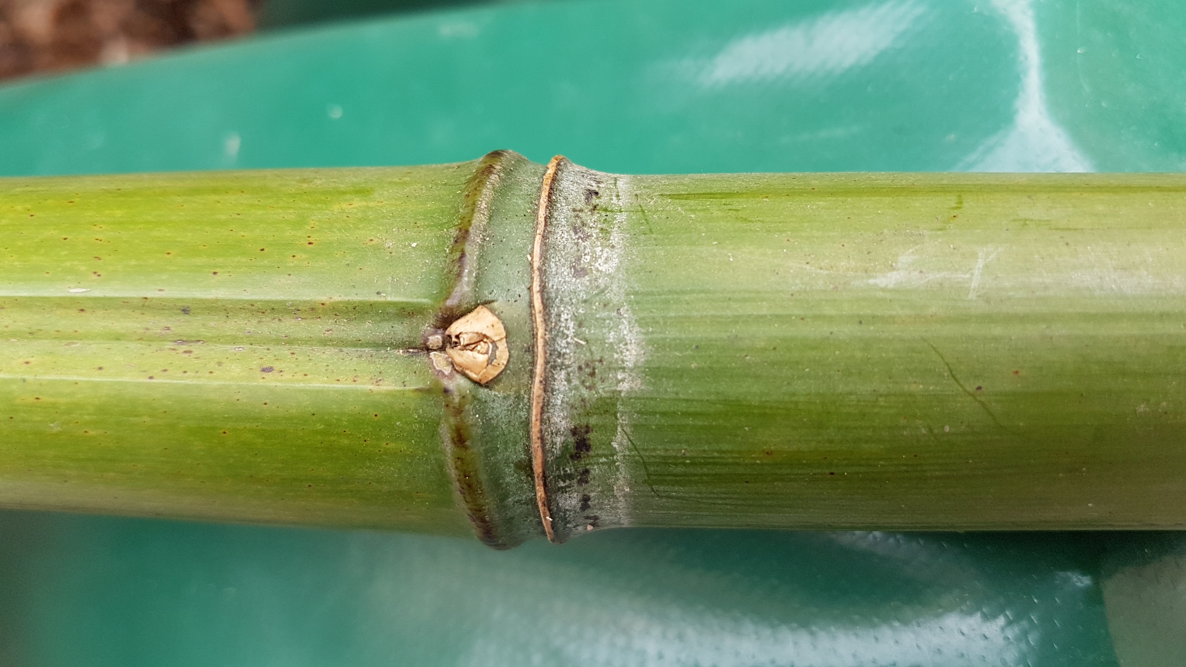

Der Bambus hat wechselständig Blätter und eine einbuchtung über die gesamte Nodienlänge
Hier nochmal eine etwas modifizierte Nahaufnahme des Bambus

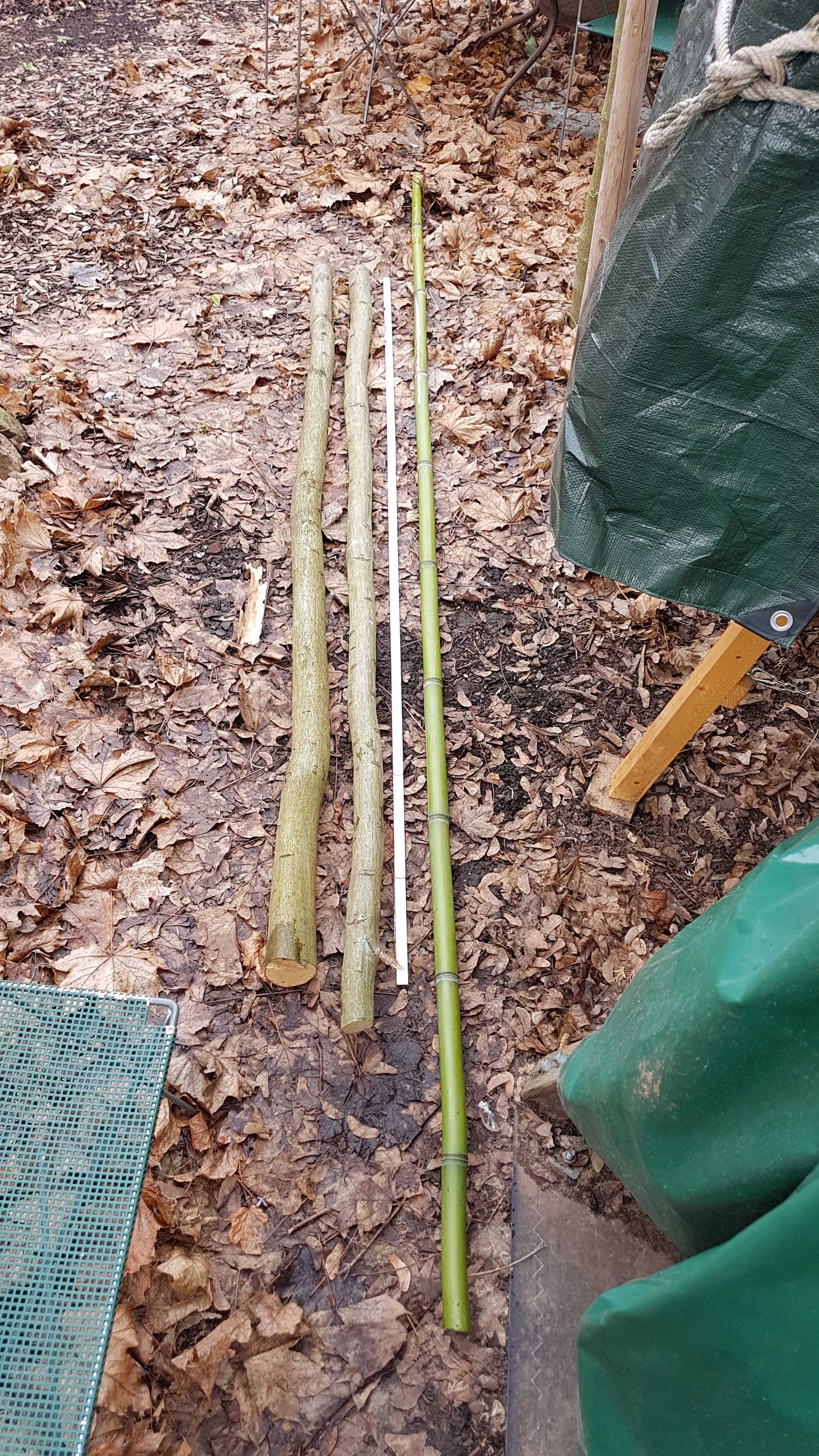

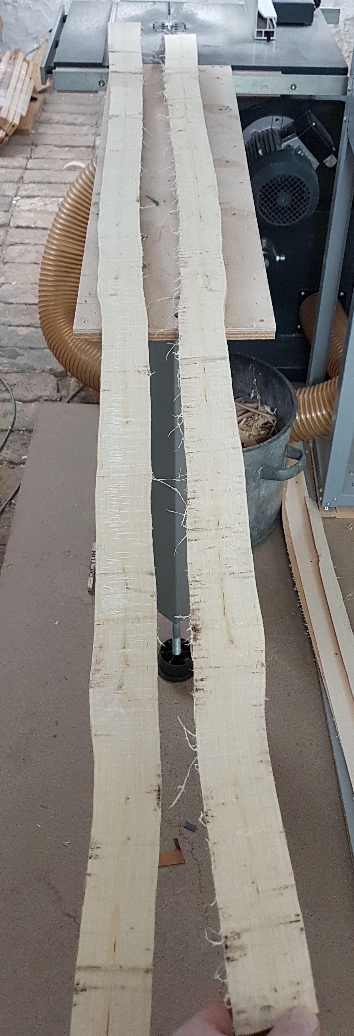

hier sind die Bambushälften auf ca. 200 cm abgelängt

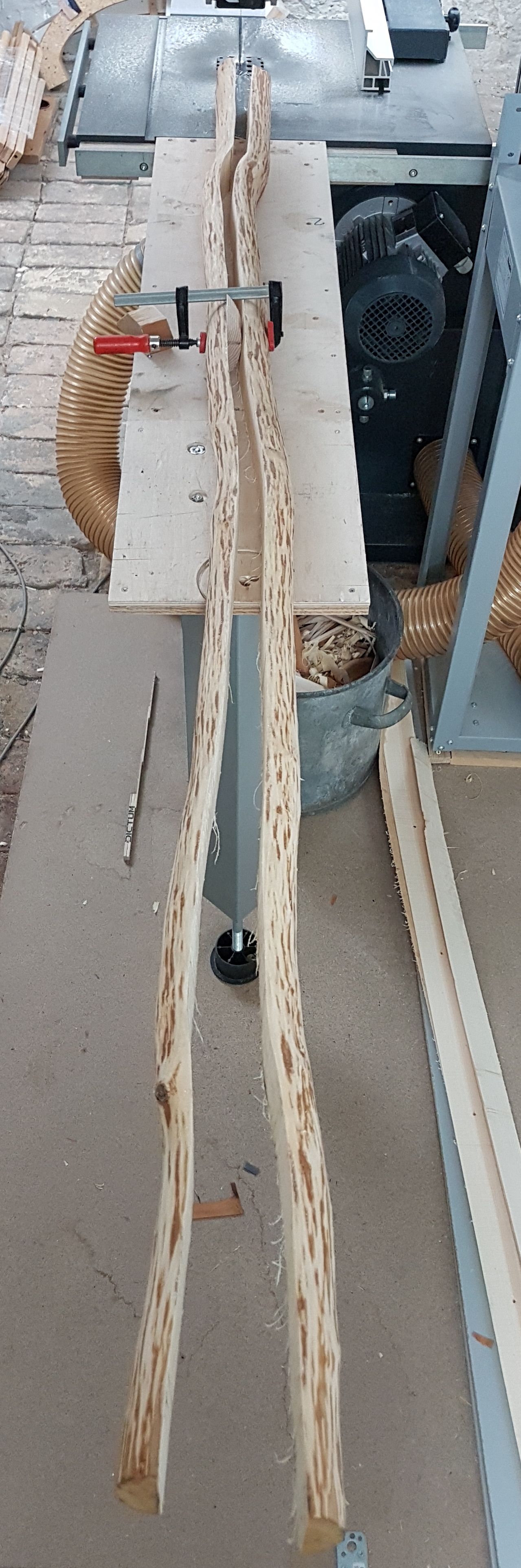

mit altem Messer die Hainbuche entrindet
Hier habe ich einige Meter Rindenstreifen, vielleicht brauch ich das noch für Verzierungen
Hier mal grob gepeilt wie krumm die Hainbuche ist

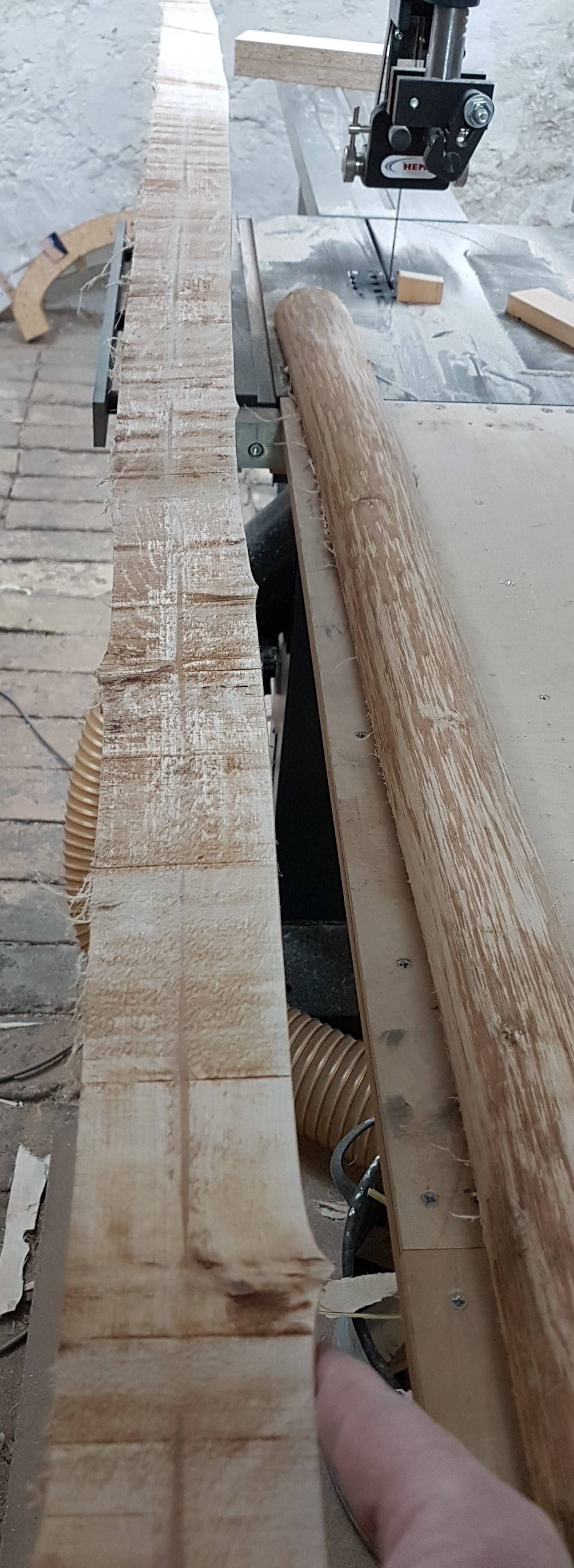

Das dünnere Stück aufgeschnitten
Das dickere Stück aufgeschnitten
Enden der Hainbuche mit Holzleim eingeschmiert

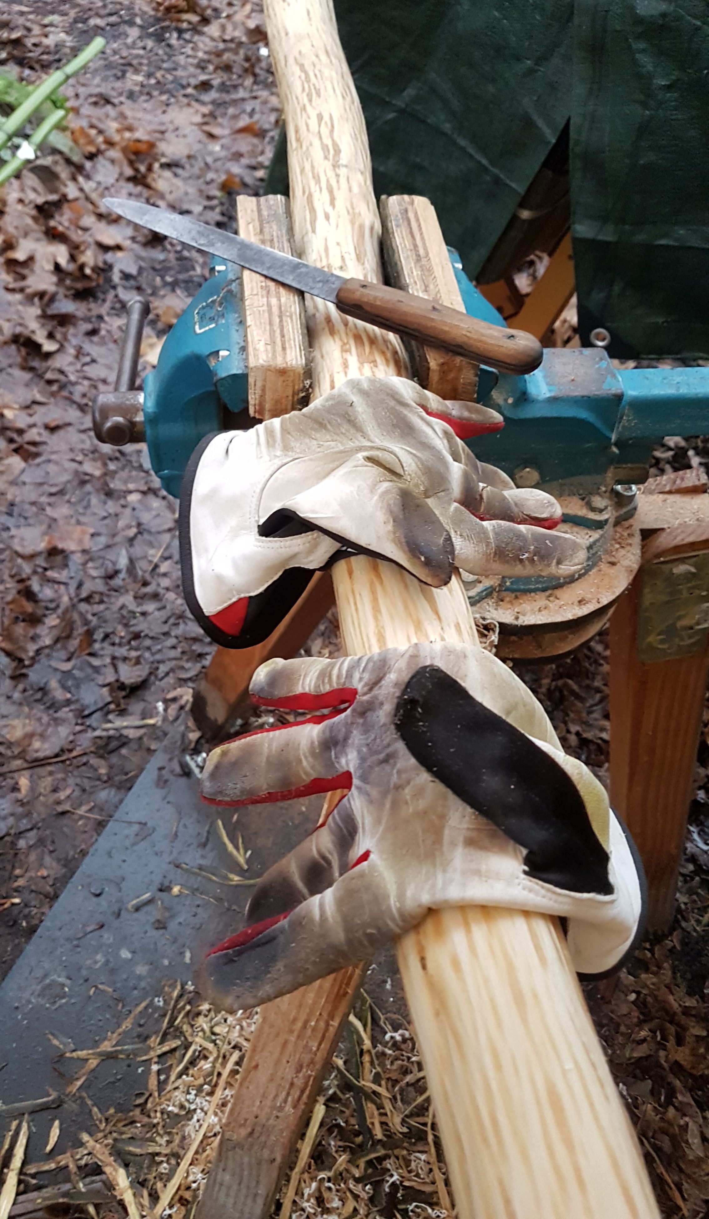

Was hastn da für ne "umwicklung" aus Papier auf dem ersten Bild gemacht? Oder erkenn ich da was falsch? :D
Beiträge: 6745
Hat gedankt: 267 Mal
Hat Dank erhalten: 387 Mal
Re: Saplingbow 16, Neumi, Bambus, Hainbuche und Hasel
Das ist die hauchdünne, innerste Schicht vom Bambus.

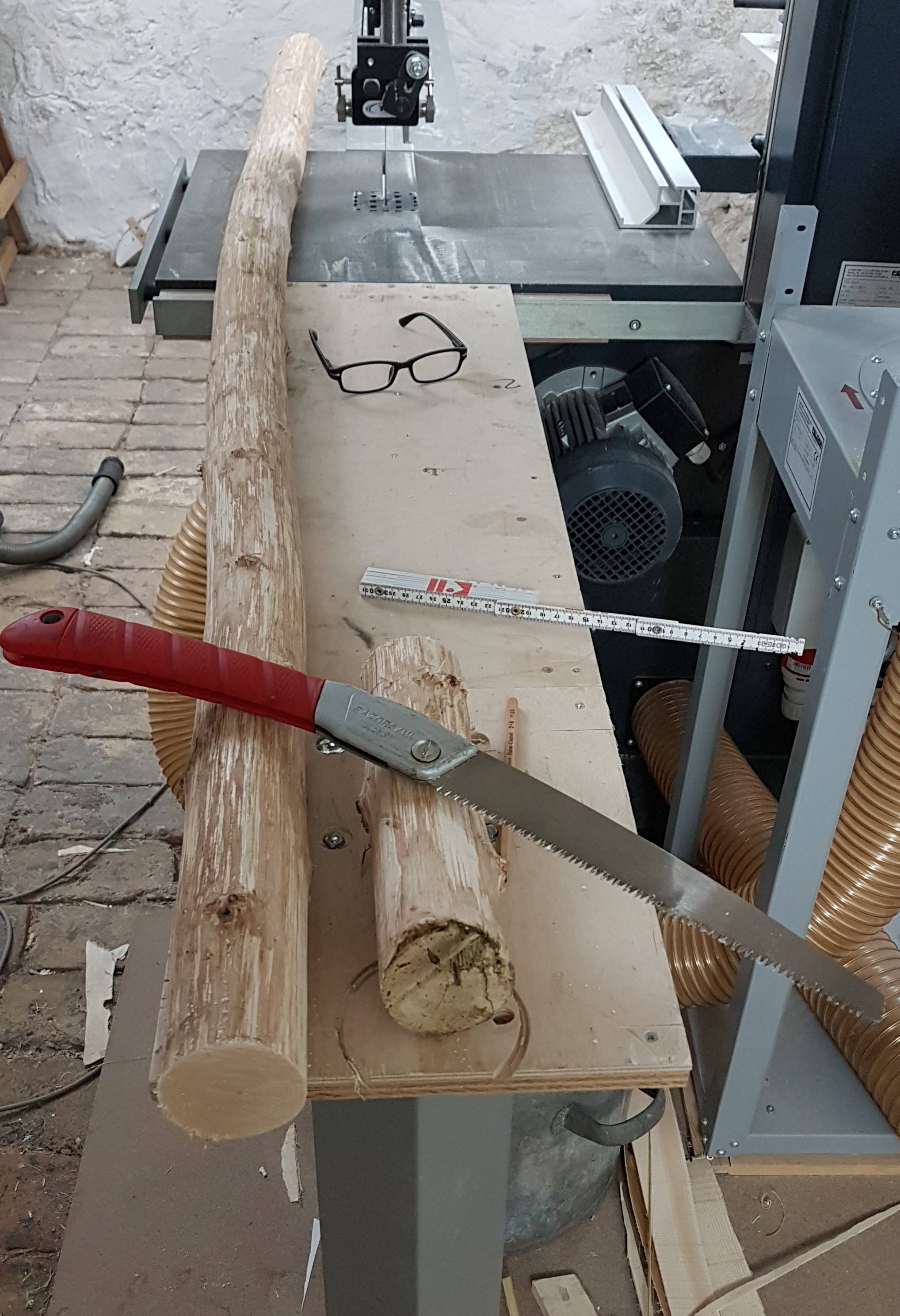

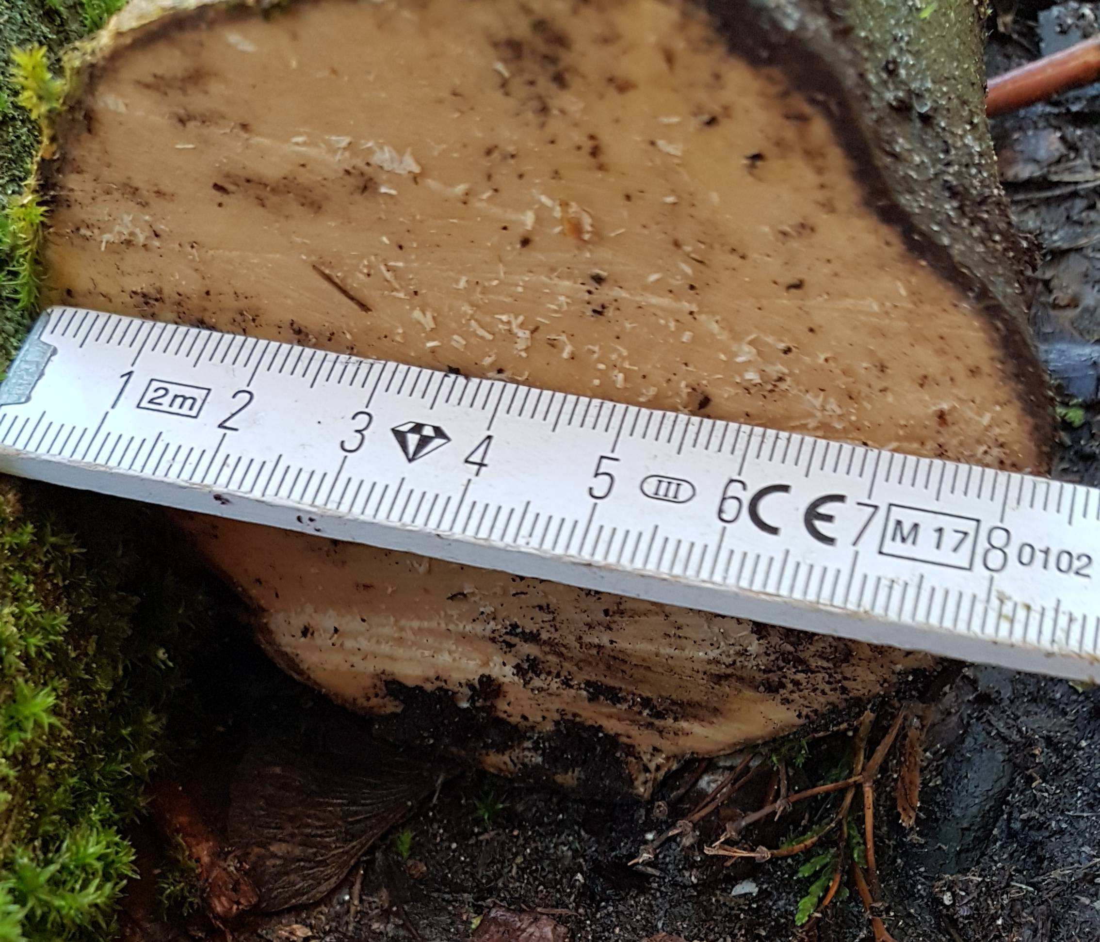

Heute habe ich mich um weiteres Material gekümmert: Eine Hainbuche und ein dicker Hasel. Das Habitatfoto zur Hainbuche hab ich schon wieder vergessen ::) das Foto zur Säge kommt noch ::)
Hasel Habitat
Hasel Habitat
Hasel abgeschnitten (sorry leider ist das Foto überstrahlt, also der Anschnitt)
Hasel und Hainbuche
Hasel und Hainbuche
Hasel Rinde
Hasel Rinde
Hasel Anschnitt, jamjam
Hainbuche Anschnitt
Hainbuche Anschnitt

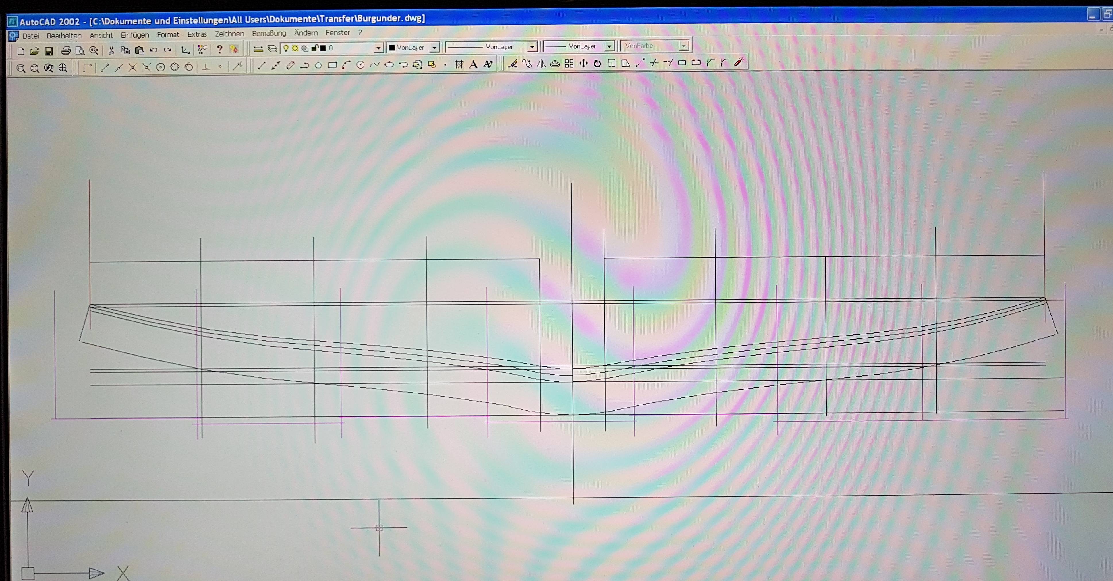

Jetzt hab ich endlich einen Plan für einen Bogen. Es soll ein laminierter Burgunder mit Bambus, Hasel und Hainbuche werden. Eine Variante mit rundem Bauch.
Heute die Form erstellt, ich benutze für solche Formen eine uralte Autocad Software - alt aber für solche Konstruktionen absolut ausreichend.

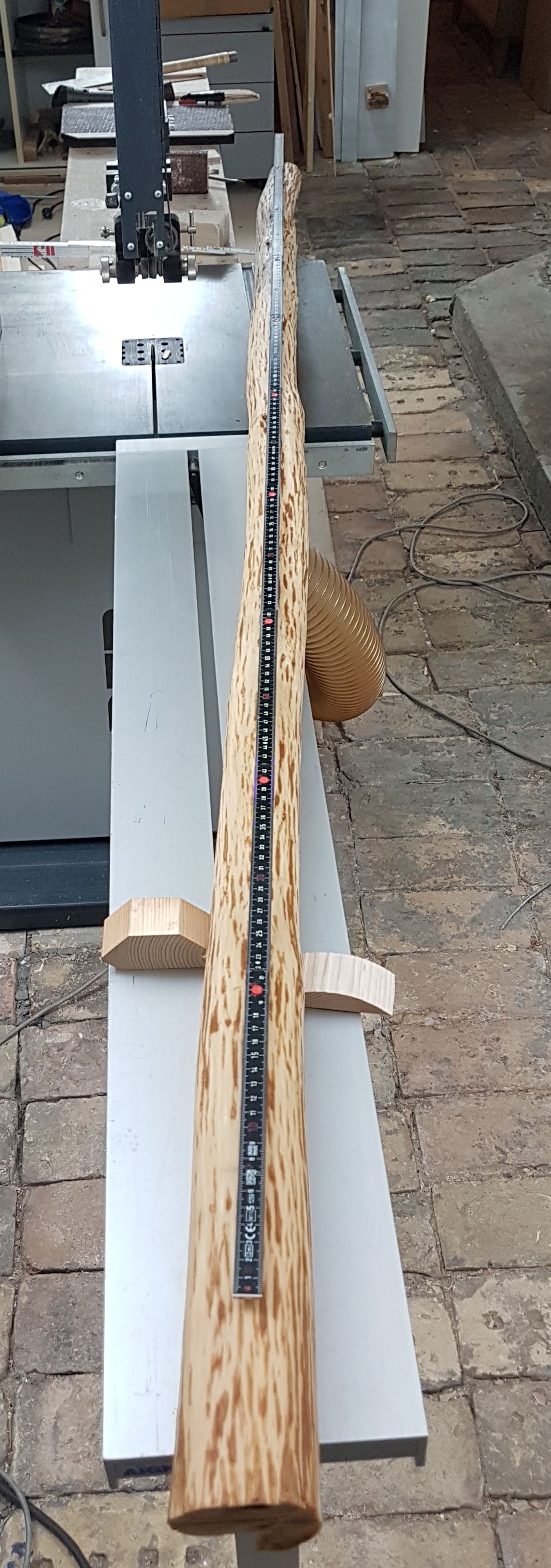

hier habe ich die Flucht für den Hasel gepeilt

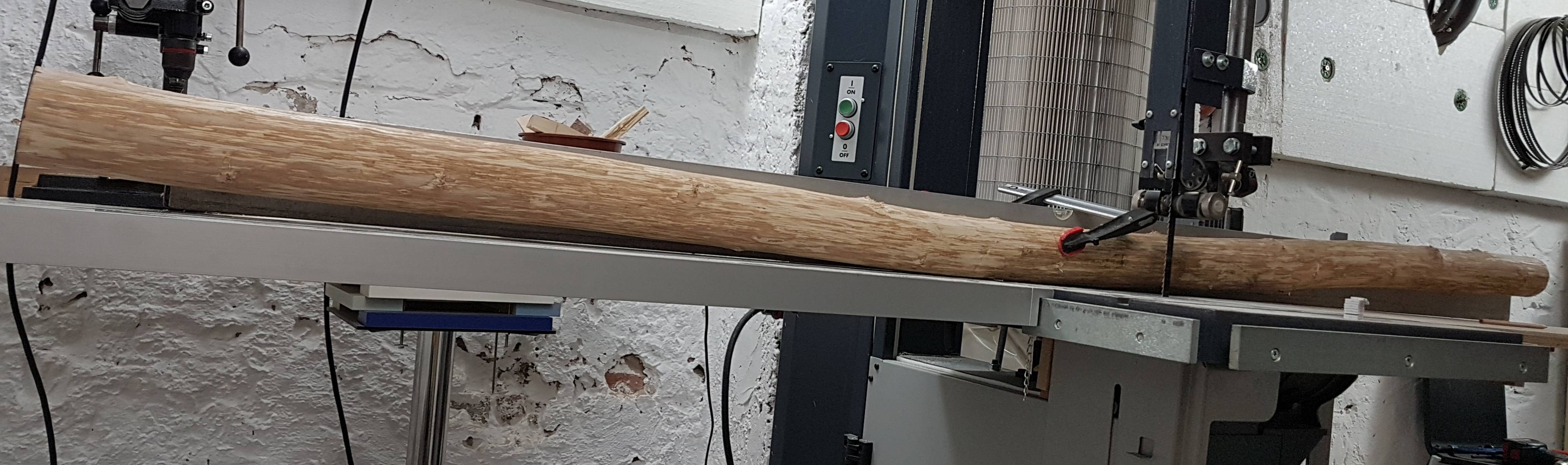

Hasel auf 206 cm abgelängt (hier sieht man jetzt auch meine Säge für nasses Holz)
Ich klemme bei solchen nassen Rundhölzern seitlich eine Sägehilfe dran, damit sich der Stamm beim sägen nicht allzu sehr verdreht

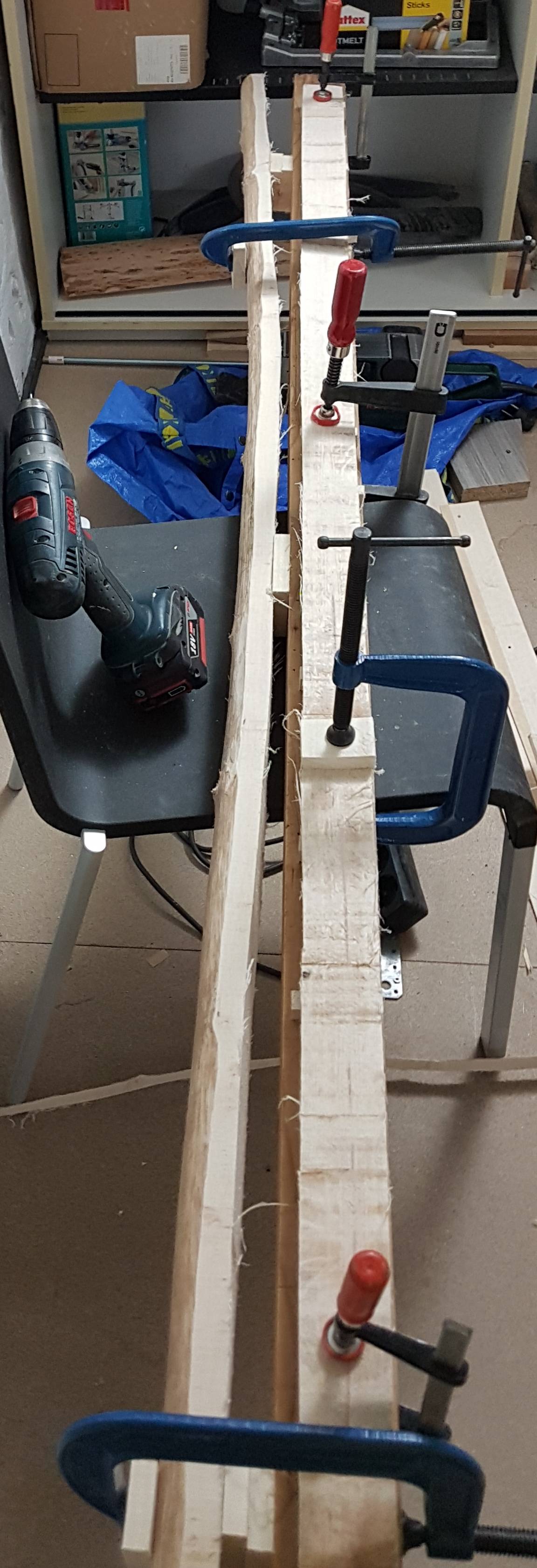

hier Halbstamm und Laminat eingespannt
Autocad Skizze
Autocad Skizze

die fertige Form. Ich klebe immer ein 5 mm dickes Presslaminat (oder wie auch immer das heißt) auf die Sägefläche (im Bild oben) und gleiche damit Ungenauigkeiten aus

Mit fünfeckigem Querschnitt?
Beiträge: 6745
Neumi hat geschrieben: 04.01.2024, 21:12 Eine Variante mit rundem Bauch.
