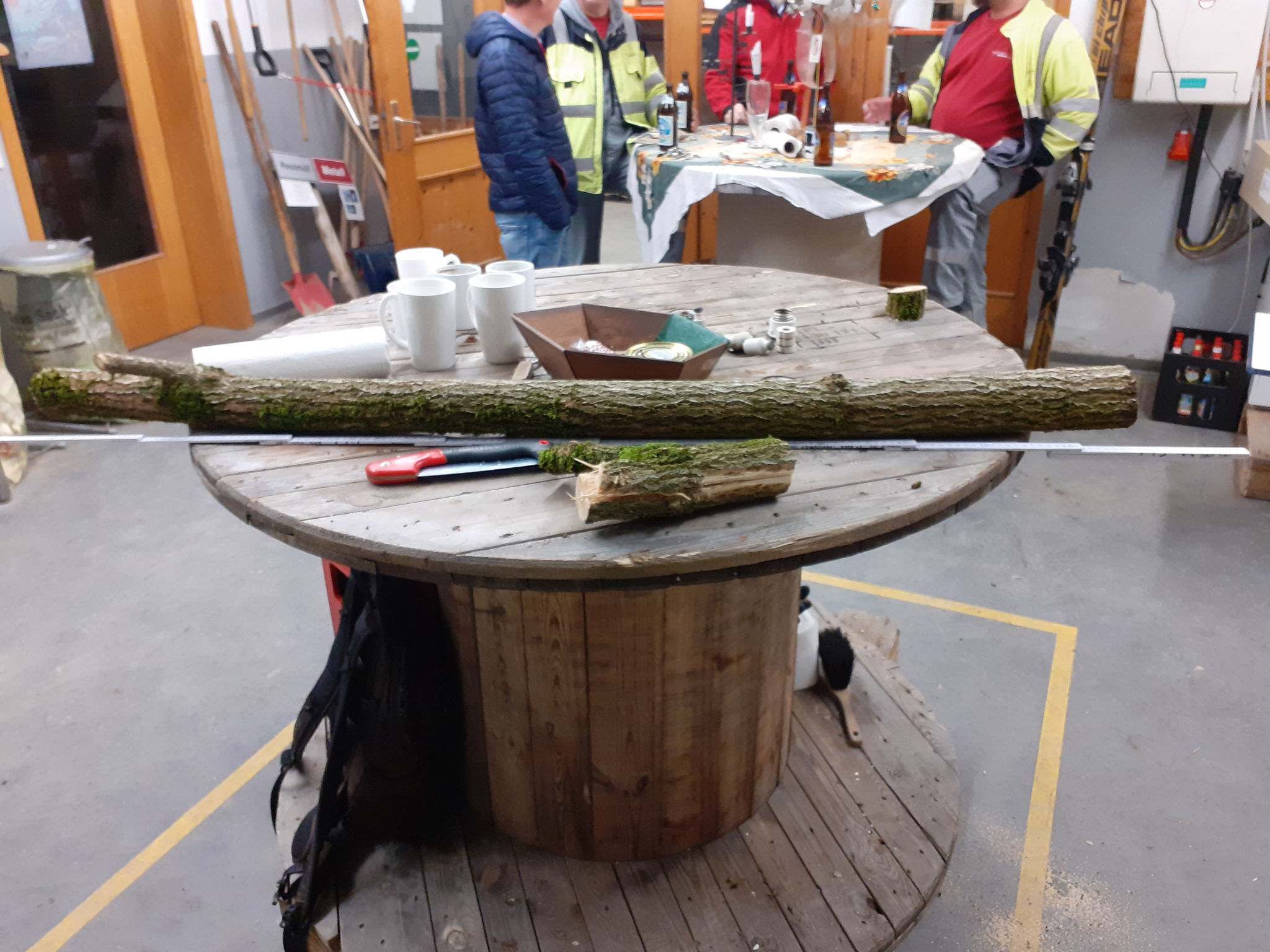

So,hab jetzt auch gefunden,was ich suchte.
Ich wollte einfach mal wieder Holler,...Hasel,Hartriegel,Kornelle hab ich genug gemacht die letzten Jahre. :D
Ok,da steht er noch.
Einmal Affenaktion mit Klettern und ab isser..
Erste Bestandsaufnahme: durch zu optimistisches Sägen einen Riss verursacht,der mich fast 40cm kostet... ::)
Aber ein prachtvolles,gesundes Exemplar:
Leider.. ::) .. etwas kurz geraten durch meinen Fehler :-[ 146cm ist echt kurz :(
Naja,er hat zum Glück noch ein paar Brüder,da muss ich morgen nochmal ran, ;D >:)
Ein 2ter muss schon noch her,falls ich noch mehr vergeige :D

Optimales Stück für einen kurzen Inuit Bogen... 😊
Also keine thermische Verwertung bitte! 😊

flippst halt die Enden dann klappts noch mit 27" ;)

Ey,Benzi,MrCanister,
Auf jedenfall nicht thermisch ;D
Nen echten flachen Kurzbogen hab ich noch nicht und dies gute Stück soll nicht umsonst gewachsen sein. ;D
DA wird was draus, jedoch.. in der kürze des SAPs wär mir ein alternatives,längeres Stück lieber... da kenn ich mich halt besser aus mit Zugstärken oberhalb Kinderbogen. :D
Und bei dieser Länge,besser "Kürze", >40#@vllt max 27" rauszukriegen ist nicht unanspruchsvoll, aber sicher ne schöne Waldschnellze. :D
Grüßle,

Willkommen beim Turnier, das mit dem Einreißen ist mir auch schon oft passiert, am kommt nicht gut dazu und dann Druck uns schon ist es passiert.

Jo ,Thomas, das Einreissen war mein eigener Fehler, hab bei der Kletteraktion übersehen,die Fasern des zukünftigen Rückens zu durchtrennen,bevor ich ihn rausgezogen hab. ::)
Ich hab bauchseitig gesägt und gedacht,das reisst einfach ab... nee wollte er nicht... und dann kräftig gedreht und gerupft ::)
Für alle Anfänger: Rückenfasern zuerst durchtrennen,dann seid ihr sicher,das kein Bockmist passiert, 10mm einschneiden reicht. ;)

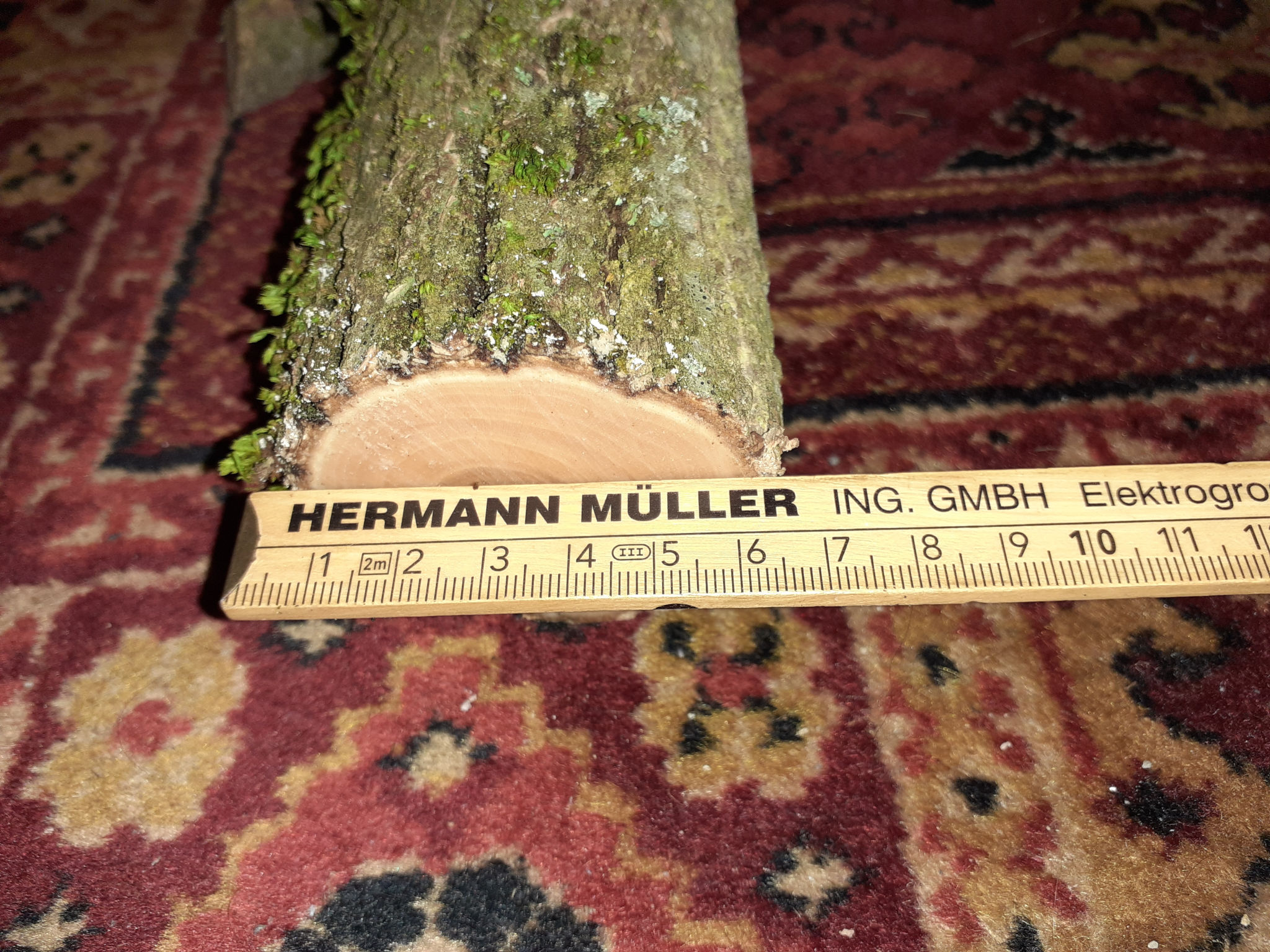

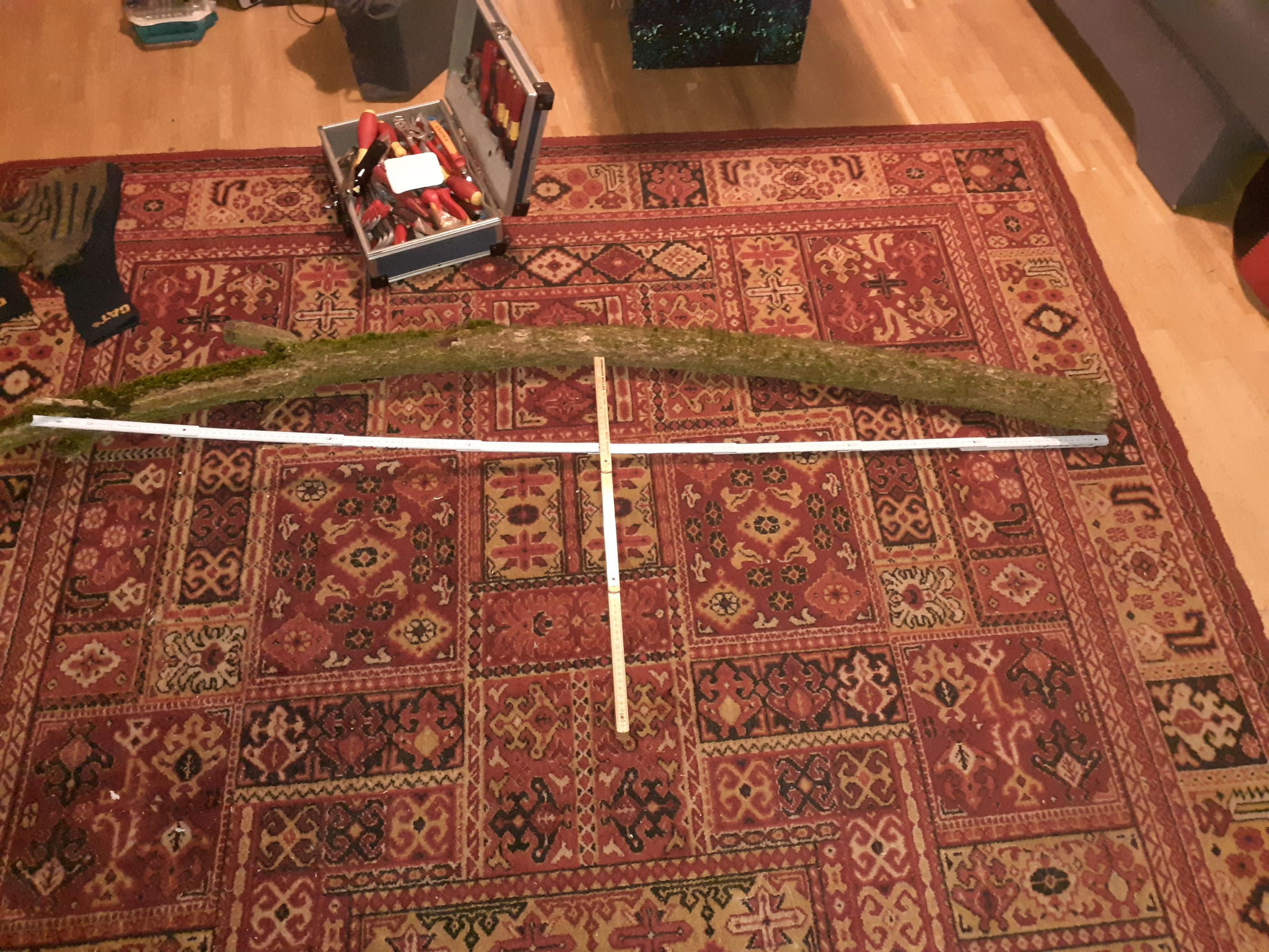

Jetzt mal heute im miesesten Piss den 2ten Hollerast vom gleichen Busch geholt. ;D
Hier sieht er noch harmlos aus:
nach ca 5Std. im Auto,der hydrostatische Druck raus,oh WTF 16cm Gesamtreflex ::)
dafür aber ca 160cm brauchbare Länge,also auch eher kurz...is halt so,da komm ich jetzt nicht drumrum ;)

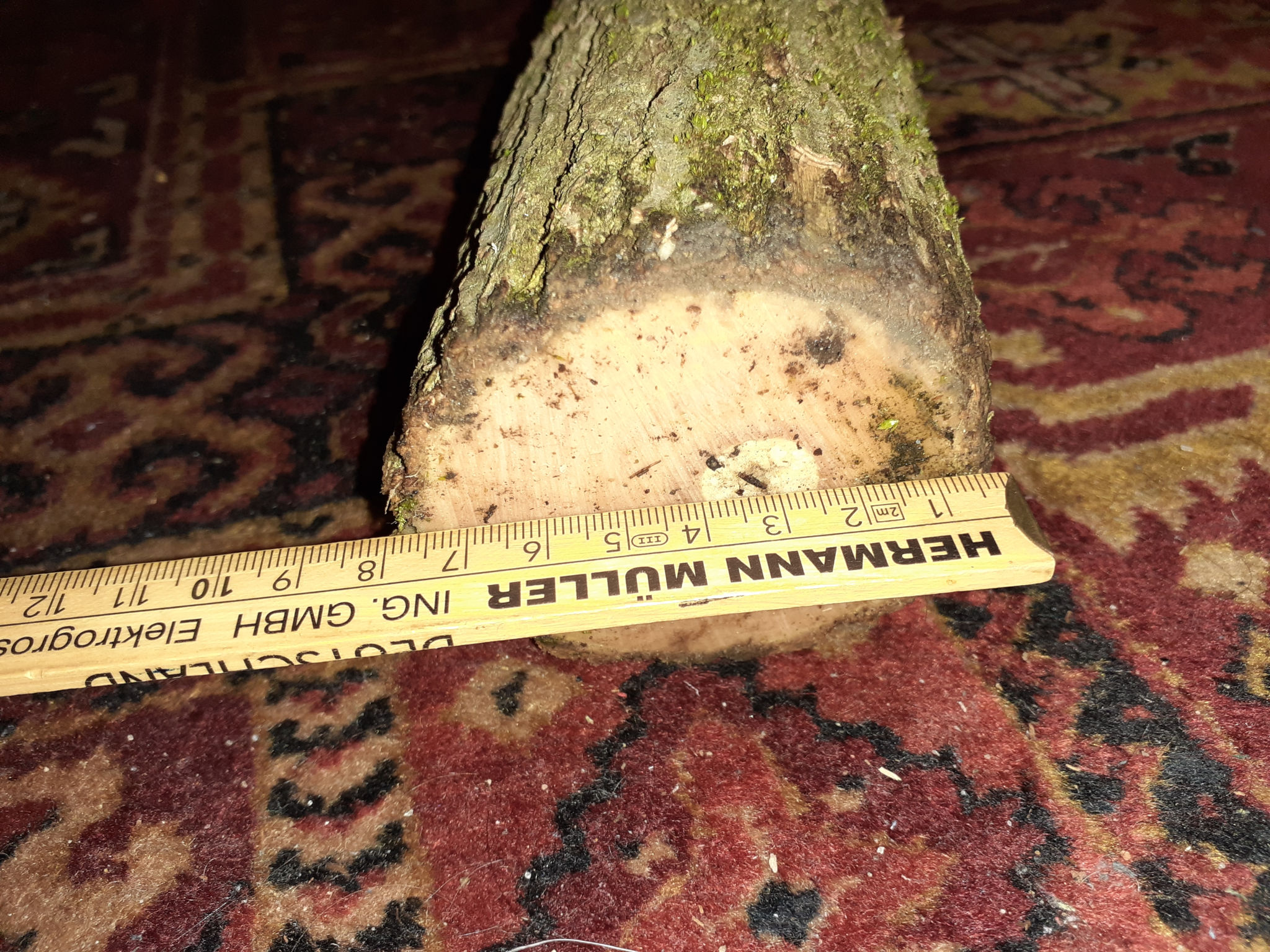

Die Dicke ist anständig und der Markkanal ist 5mm dünner,als der von Nr1.Das Bild täuscht etwas,der Markkanal liegt schön symmetrisch in der Mitte. :D

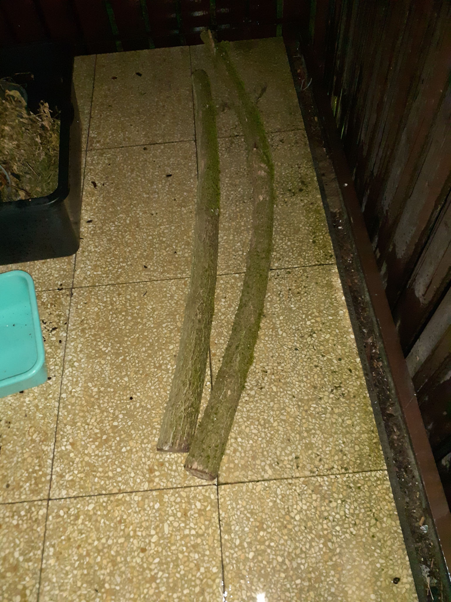

Hab Beide mal ruhen lassen, sie haben sich kaum hin-und herbewegt,sieht nach wenig Drehwurks aus. ;D
Werde sie einfach längs mittig durchsägen,damit genug am Stück für ne eventuelle Eigenholztransplantation übrigbleibt. ;)
So,wie es aussieht,Symmetrie an beiden Enden vorausgesetzt,wir keiner weniger als 2.5cm Dicke in der Mitte haben.Passt.40#+ könnte schon.... ;D
Wird halt etwas kitzlig beim Tiller. >:)

Saeg ihn auf und spann ihn so auf, dass er weniger Reflex hat. Hab ich diesmal mit meinem Hartriegel gemacht.
Haut prima hin. Jetzt er 5 statt 15cm. Das nervt nimmer so beim Tillern. Ich krieg immer den Foehn, wenn der Pruegel umschnappt.
