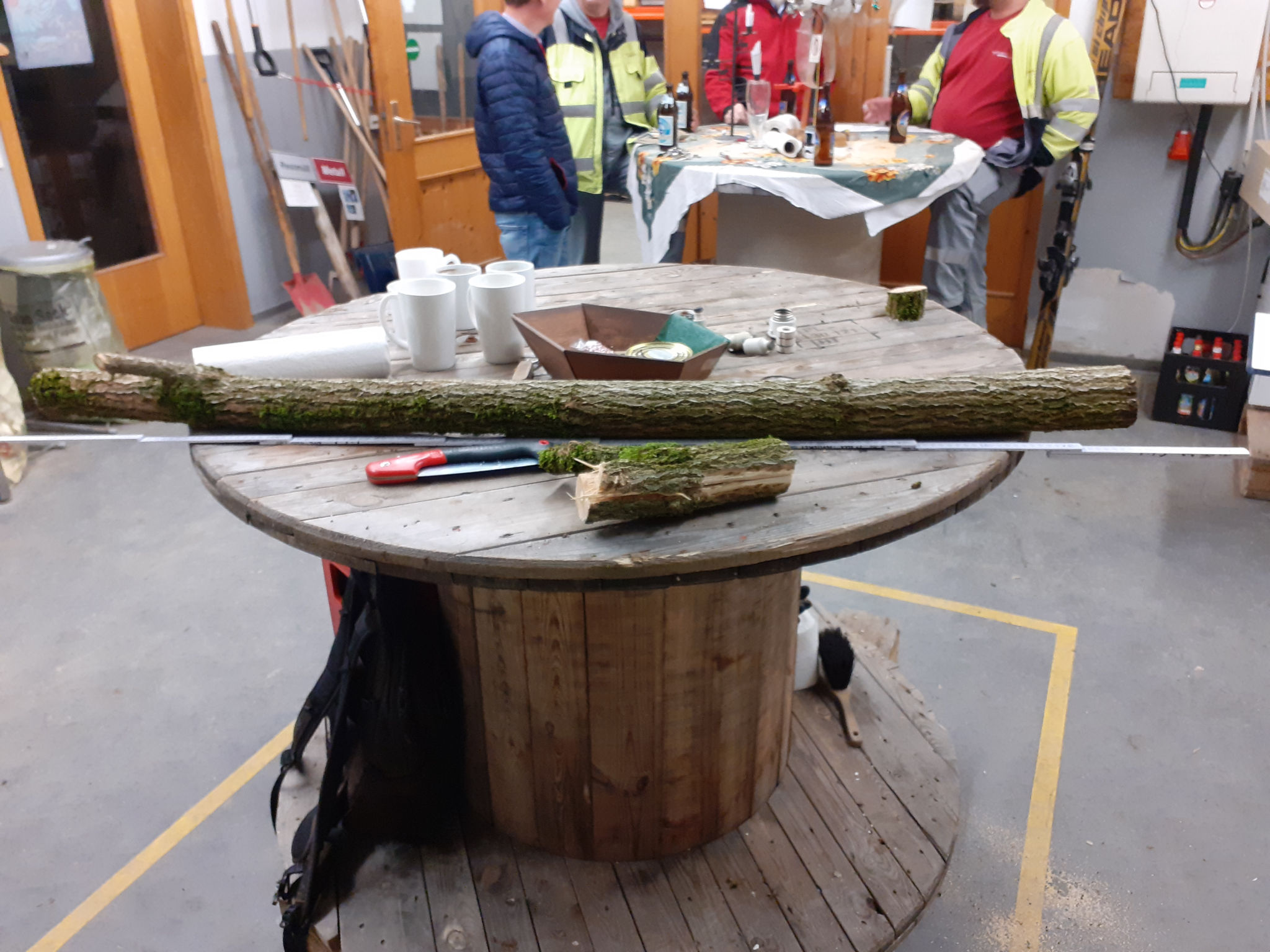

Einmal Affenaktion mit Klettern und ab isser..
Erste Bestandsaufnahme: durch zu optimistisches Sägen einen Riss verursacht,der mich fast 40cm kostet... ::)
Aber ein prachtvolles,gesundes Exemplar:
Leider.. ::) .. etwas kurz geraten durch meinen Fehler :-[ 146cm ist echt kurz :(
Naja,er hat zum Glück noch ein paar Brüder,da muss ich morgen nochmal ran, ;D >:)
Ein 2ter muss schon noch her,falls ich noch mehr vergeige :D

Jo ,Thomas, das Einreissen war mein eigener Fehler, hab bei der Kletteraktion übersehen,die Fasern des zukünftigen Rückens zu durchtrennen,bevor ich ihn rausgezogen hab. ::)
Ich hab bauchseitig gesägt und gedacht,das reisst einfach ab... nee wollte er nicht... und dann kräftig gedreht und gerupft ::)
Für alle Anfänger: Rückenfasern zuerst durchtrennen,dann seid ihr sicher,das kein Bockmist passiert, 10mm einschneiden reicht. ;)

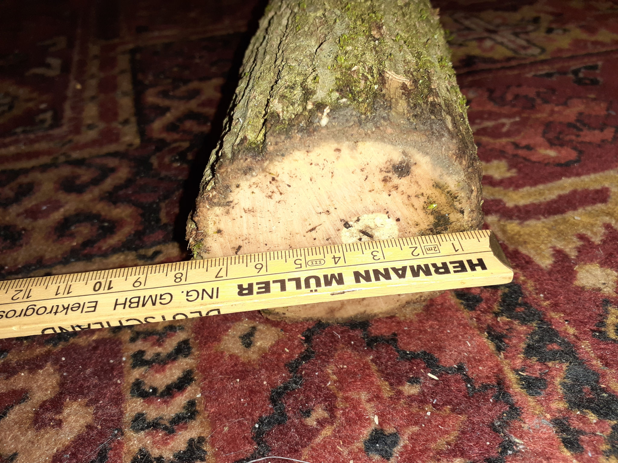

nach ca 5Std. im Auto,der hydrostatische Druck raus,oh WTF 16cm Gesamtreflex ::)
dafür aber ca 160cm brauchbare Länge,also auch eher kurz...is halt so,da komm ich jetzt nicht drumrum ;)
Die Dicke ist anständig und der Markkanal ist 5mm dünner,als der von Nr1.Das Bild täuscht etwas,der Markkanal liegt schön symmetrisch in der Mitte. :D
