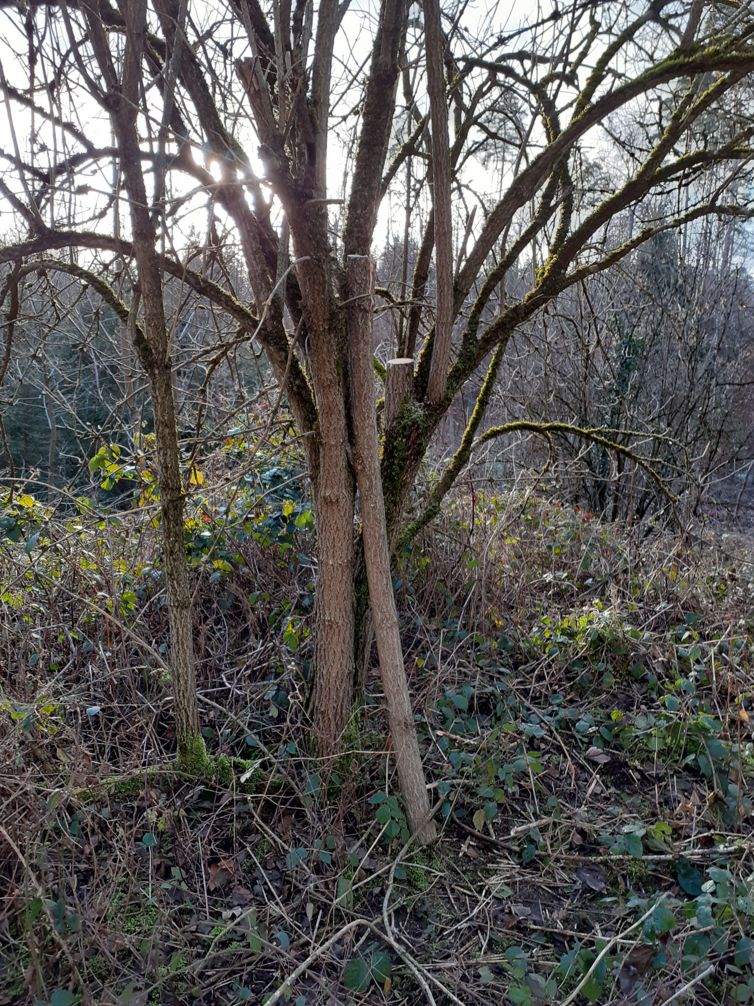

So,hab jetzt auch gefunden,was ich suchte.
Ich wollte einfach mal wieder Holler,...Hasel,Hartriegel,Kornelle hab ich genug gemacht die letzten Jahre.
Ok,da steht er noch. Einmal Affenaktion mit Klettern und ab isser.. Erste Bestandsaufnahme: durch zu optimistisches Sägen einen Riss verursacht,der mich fast 40cm kostet... Aber ein prachtvolles,gesundes Exemplar: Leider.. .. etwas kurz geraten durch meinen Fehler 146cm ist echt kurz Naja,er hat zum Glück noch ein paar Brüder,da muss ich morgen nochmal ran,

Jo ,Thomas, das Einreissen war mein eigener Fehler, hab bei der Kletteraktion übersehen,die Fasern des zukünftigen Rückens zu durchtrennen,bevor ich ihn rausgezogen hab.
Ich hab bauchseitig gesägt und gedacht,das reisst einfach ab... nee wollte er nicht... und dann kräftig gedreht und gerupft
Für alle Anfänger: Rückenfasern zuerst durchtrennen,dann seid ihr sicher,das kein Bockmist passiert, 10mm einschneiden reicht.
