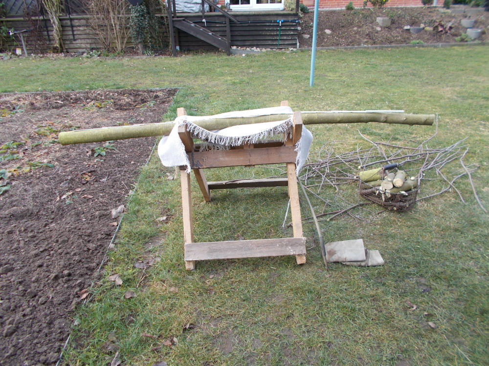

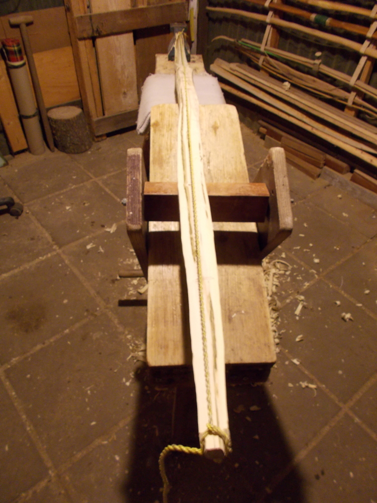

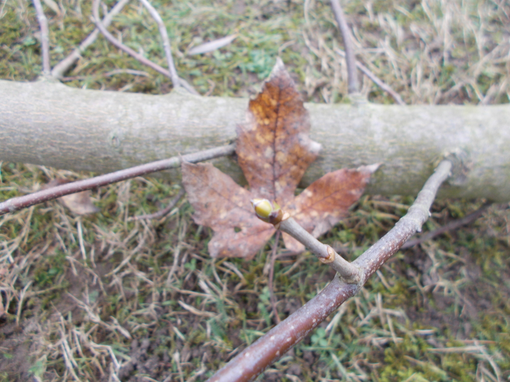

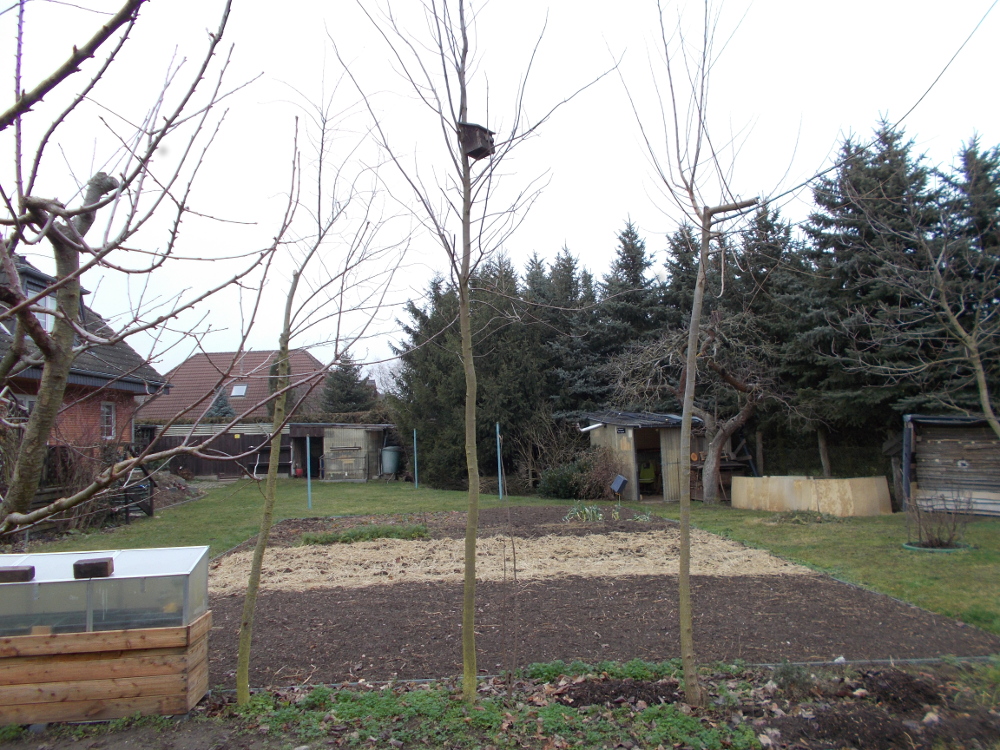

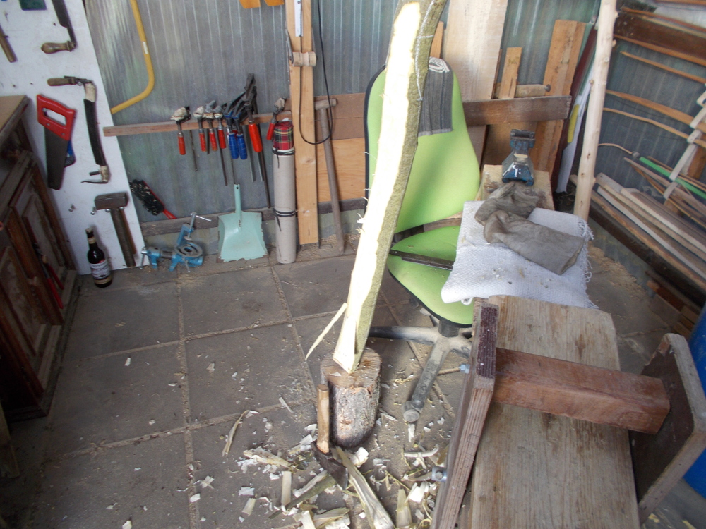

Erst mal ein schönes Jahr gewünscht. Gestern bin ich auch in dieses Turnier gestartet. Also ging es ab in den Garten, wo ich einen Ahorn, der im Zuge der Frontbegradigung weg sollte, abgesägt habe.
Dann hab ich alles Überflüssige entfernt, das dünne für den Hächsler der Rest wird verbrannt

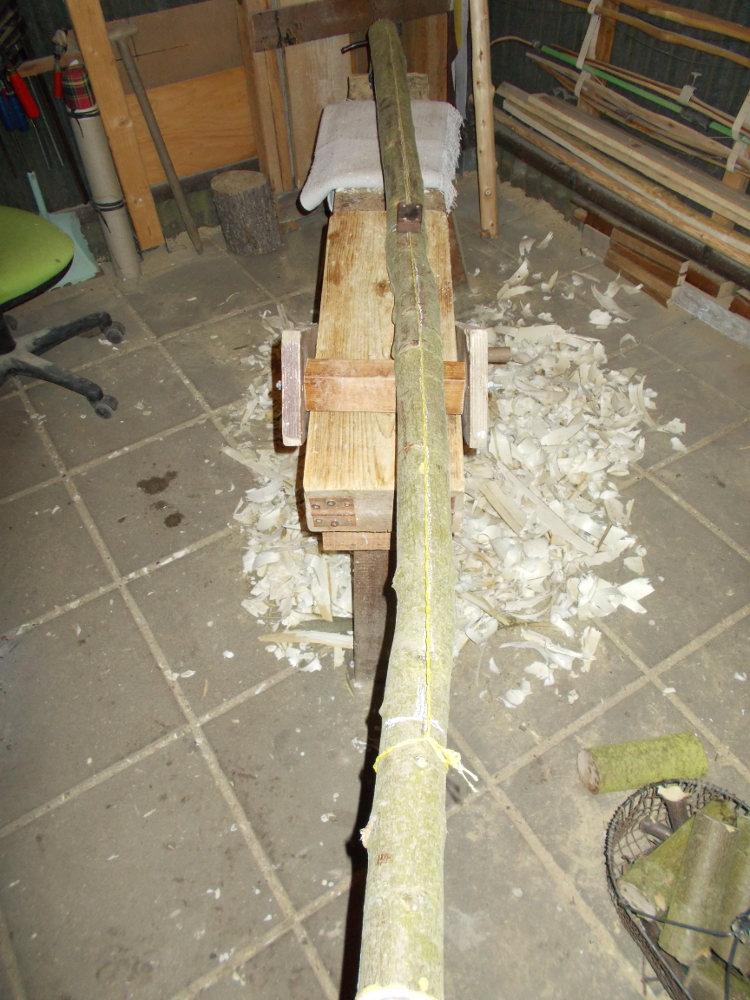

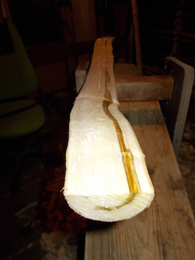

Danach kam der richtig anstrengende Teil des Bogenbauprozesses.Seitenlinie anzeichnen und Mitte markieren und mit Beil und Zieheisen bis zum Markkanal runterarbeiten.
Versiegelt hab ich erst mal nichts, der Stave steht draußen damit der Saft raus laufen kann. Eine kleine Pfütze war heute drunter, für Ahornsirup wird es aber nicht reichen, morgen gehts weiter.

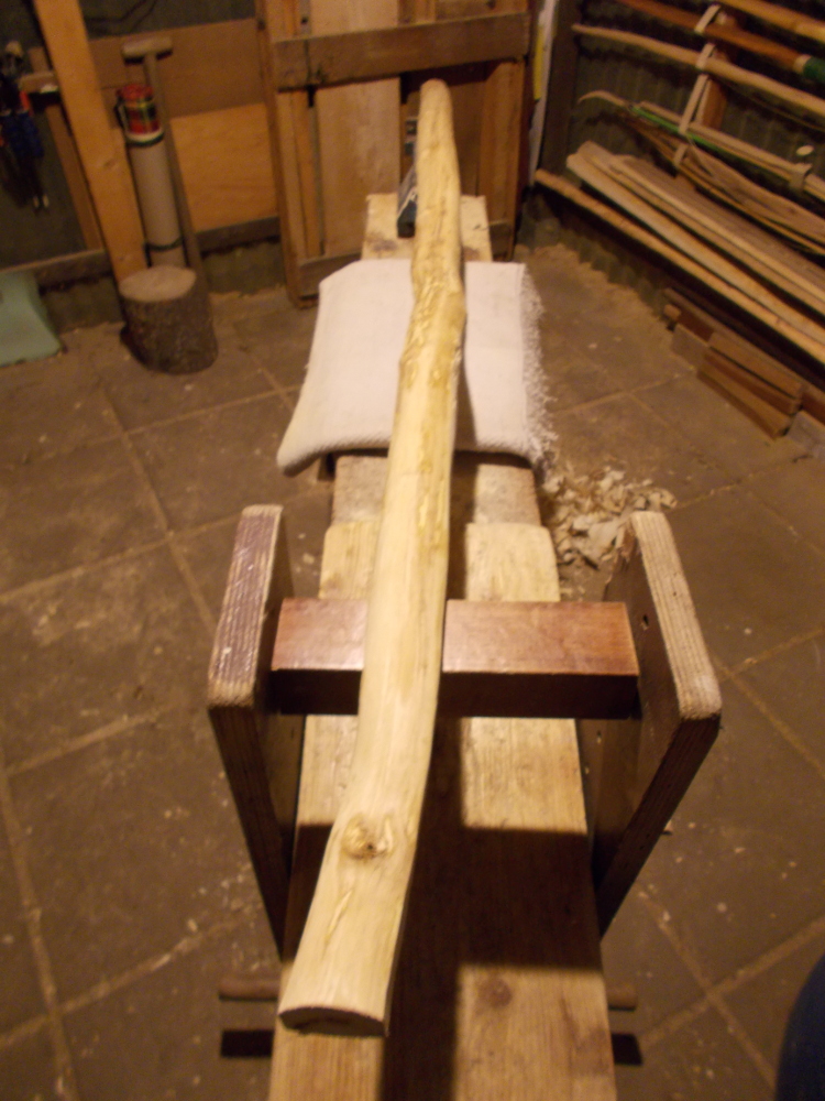

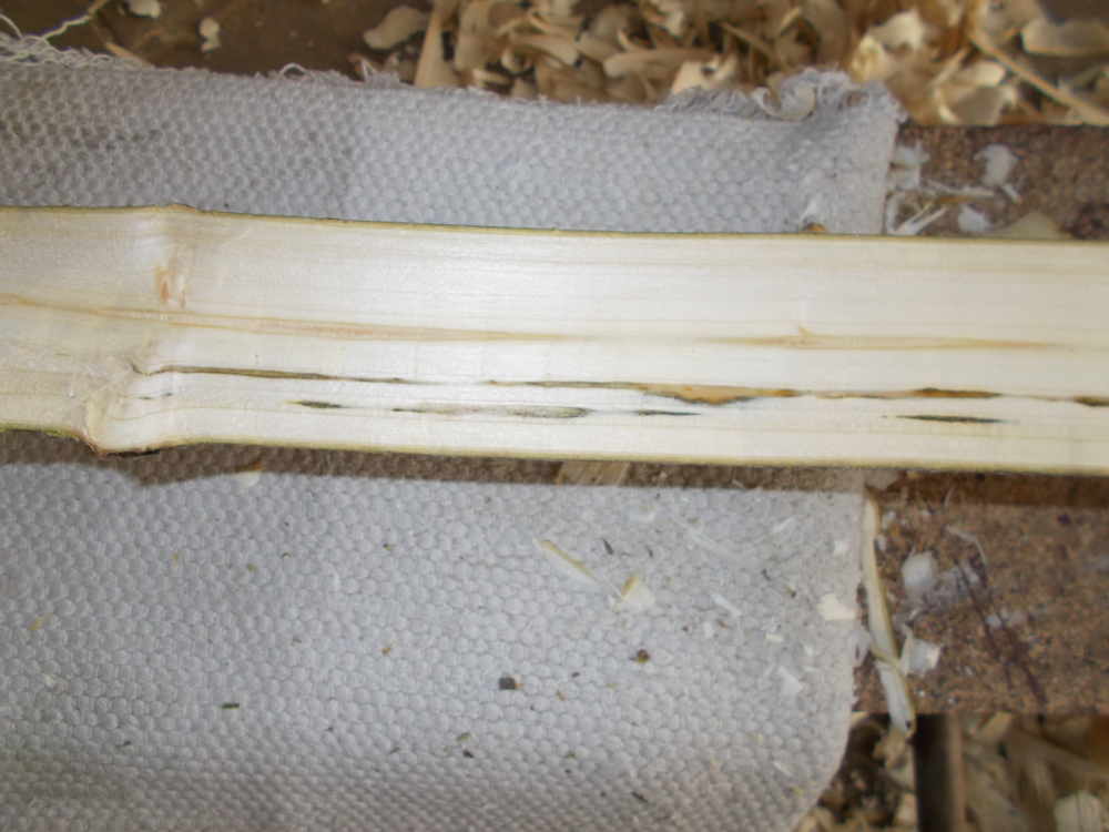

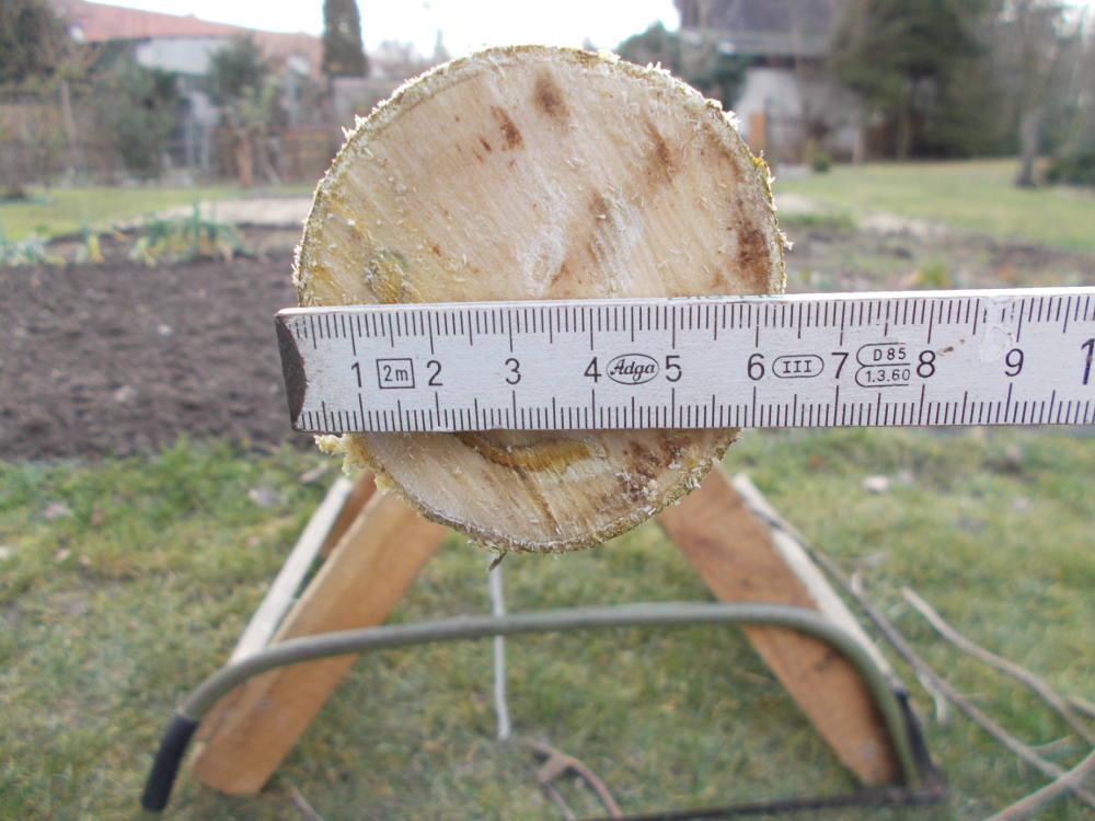

Sind keine eingewachsenen Äste.
Eher alte Beschädigungen der Rinde
Lg Tom Tom
Lg Tom Tom

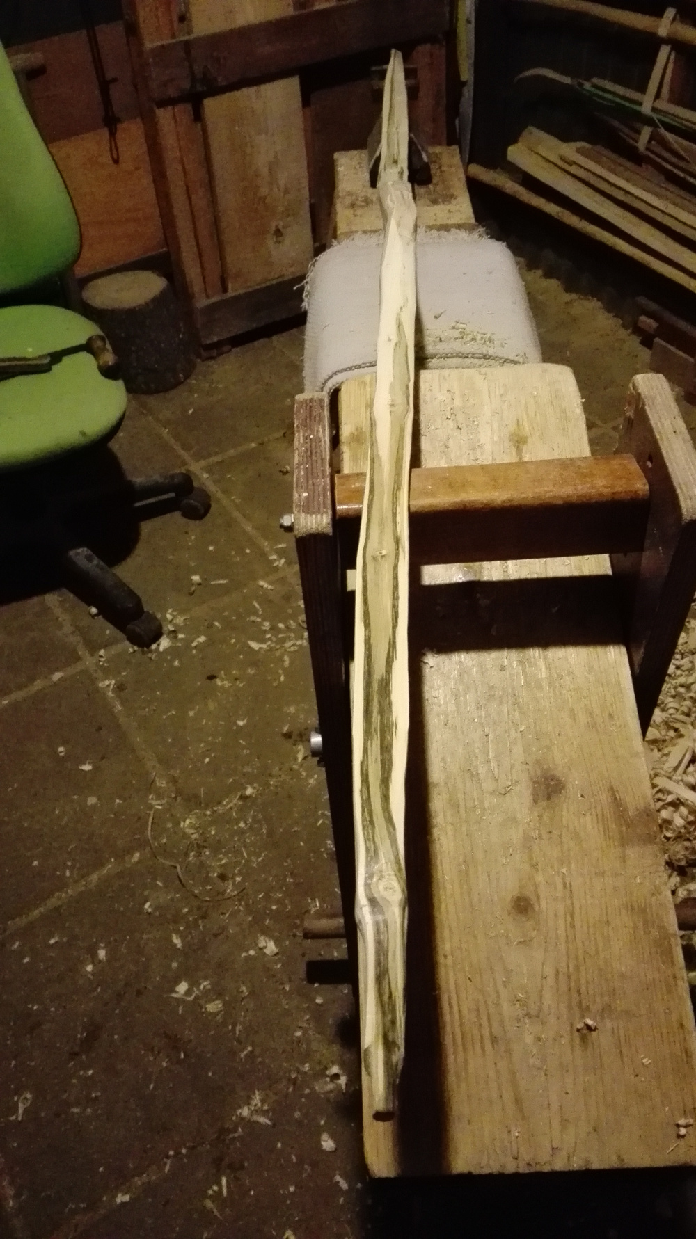

...und wenn's mein Stave waer, wuerden die mir nicht gefallen
Re: Saplingbow12, Mühle Ahorn

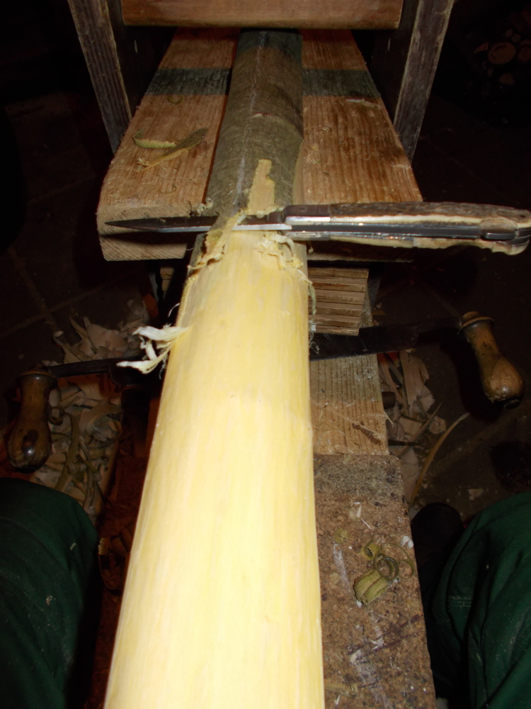

Heute mit Kreide, Schnur und Zollstock mal die Planung gemacht.Die oberste Wölbung des Rückens sollte möglichst auch die
Mitte des WA`s sein. Um eine Biegekorrektur werd ich wohl nicht rum kommen. Danach noch Holz abgetragen, die Verfärbungen sind wirklich ein einzelner Ring. Fühlt sich aber fest an, aufgeben ist für mich keine Option. Ich laß es mal drauf ankommen. Mit Zieh- und Taschenmesser die Rinde entfernt, wenn mal alles so einfach ginge! Schließlich noch die Kanten geglättet. Ich wollte, daß der Stave überall eine gleichmäßige Stärke hat, damit er auch gleichmäßig trocknet. Jetzt liegt er erst mal zum trocknen kühl und nicht versiegelt. Grüße Mühle

Servus, ich würde auch einen anderen nehmen, ich tippe bei der Verfärbung auf Ringfaule.

Das gleiche Problem mit der Ringfäule hatte ich letztes Jahr..
Stunden an Arbeit reingesteckt und dann ist er bei nur 5 Zoll Auszug gebrochen..
Würde auch einen anderen Kandidat ernten

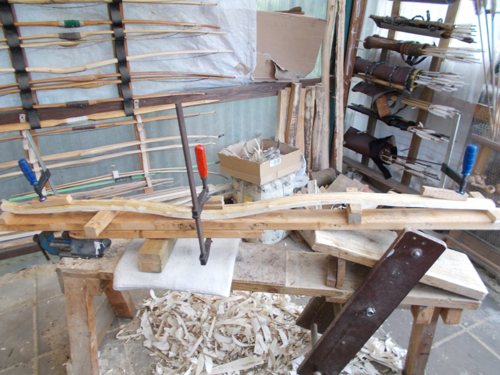

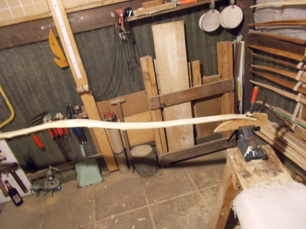

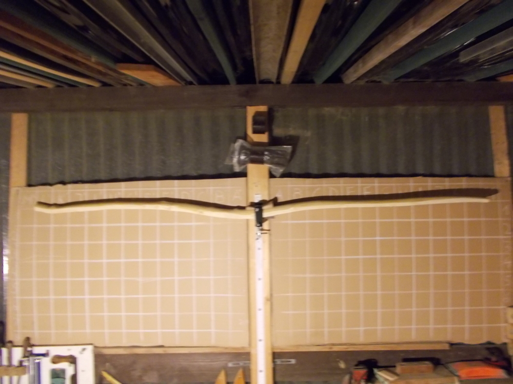

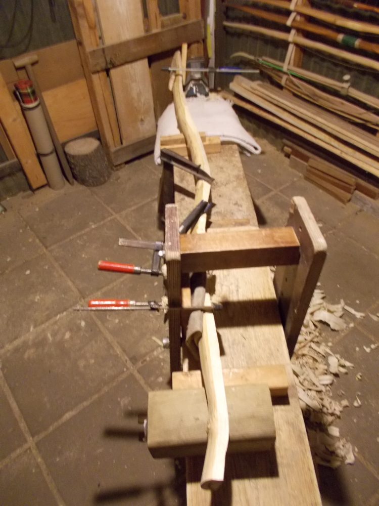

Mein Stave stand nun aufgespannt für zwei Wochen im Haus, vorgestern hab ich ihn zum aklimatisieren wieder mit raus genommen.Jetzt sieht er so aus. Die Sehnenlage wird auch nicht stimmen. Deshalb hab ich Holz im Griffbereich entfernt, damit ich ihn dort biegen kann. Also eingespannt, mit HLP erhitzt und nach und nach mit Schraubzwingen in die gewünschte Richtung gezwungen. War gar nicht so einfach das krumme Ding zu fixieren mit meinen beschränkten Möglichkeiten, zweimal flog mir die ganze Sache wieder auseinander. Nach ein paar nicht ganz kindgerechten Flüchen hat die Vorrichtung dann doch gehalten. Hoffentlich hats auch was gebracht. Hilfreich ist es auch, sich die Biegerichtung anzuzeichnen, man kommt ganz schnell durcheinander. Die verwendeten Werkzeuge und Hilfsmittel hab ich immer im Text erwähnt, deshalb verzichte ich mal darauf,alles noch mal aufzuzählen.
Grüße Mühle

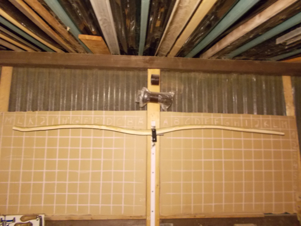

Ohne Hoffnung auf Erfolg habe ich heute weiter gemacht.Mal ne Tillerschnur raufgemacht und die Lage gepeilt. So siehts nun aus. Die letzte Biegerei um die Sehnenlage zu korrigieren hat nicht den gewünschten Erfolg gehabt, warum auch. Also volles Risiko und mich von dem Gedanken eines Flachbogens verabschiedet und soweit Holz von den Seiten mit Zieheisen abgetragen, bis die Sehne einigermaßen durch die Griffmitte läuft. Ein Tip ist ja schon reflex gewachsen (geflippt), deshalb die andere Seite in der Form fixiert und mit HLP erhitzt um sie genau so zu formen. Eine Verdrehung wollte ich auch gleich noch beheben, hat aber nicht geklappt, muß die HLP später noch mal ran. Beim Bodentiller biegen sich die WAs schon. Ich hab natürlich vor dem Biegen die WA-Enden auf 1cm Dicke reduziert, damit es leichter geht. Ansonsten mach ich mir bei dem Projekt keinen großen Kopf,Top oder Flop ist die Devise.

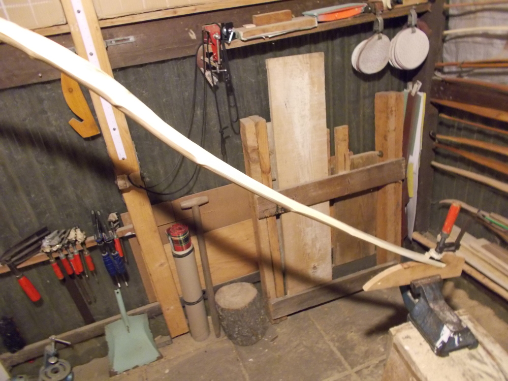

Heute Nachmittag den Rohling aus seiner Zwangslage befreit. Dann habe ich mich mit der Tillerei beschäftigt, eine langwierige Angelegenheit bei mir. Die Sehnenlage stimmt noch immer nicht. Als Wekzeuge benutzte ich heute: Fliesensäge und Sägekettenfeile für die Nocken, Bleistift, Tillerschnur, Zieheisen und Taschenmesser zur Holzabnahme. Schöne nächste Woche wünscht: Mühle

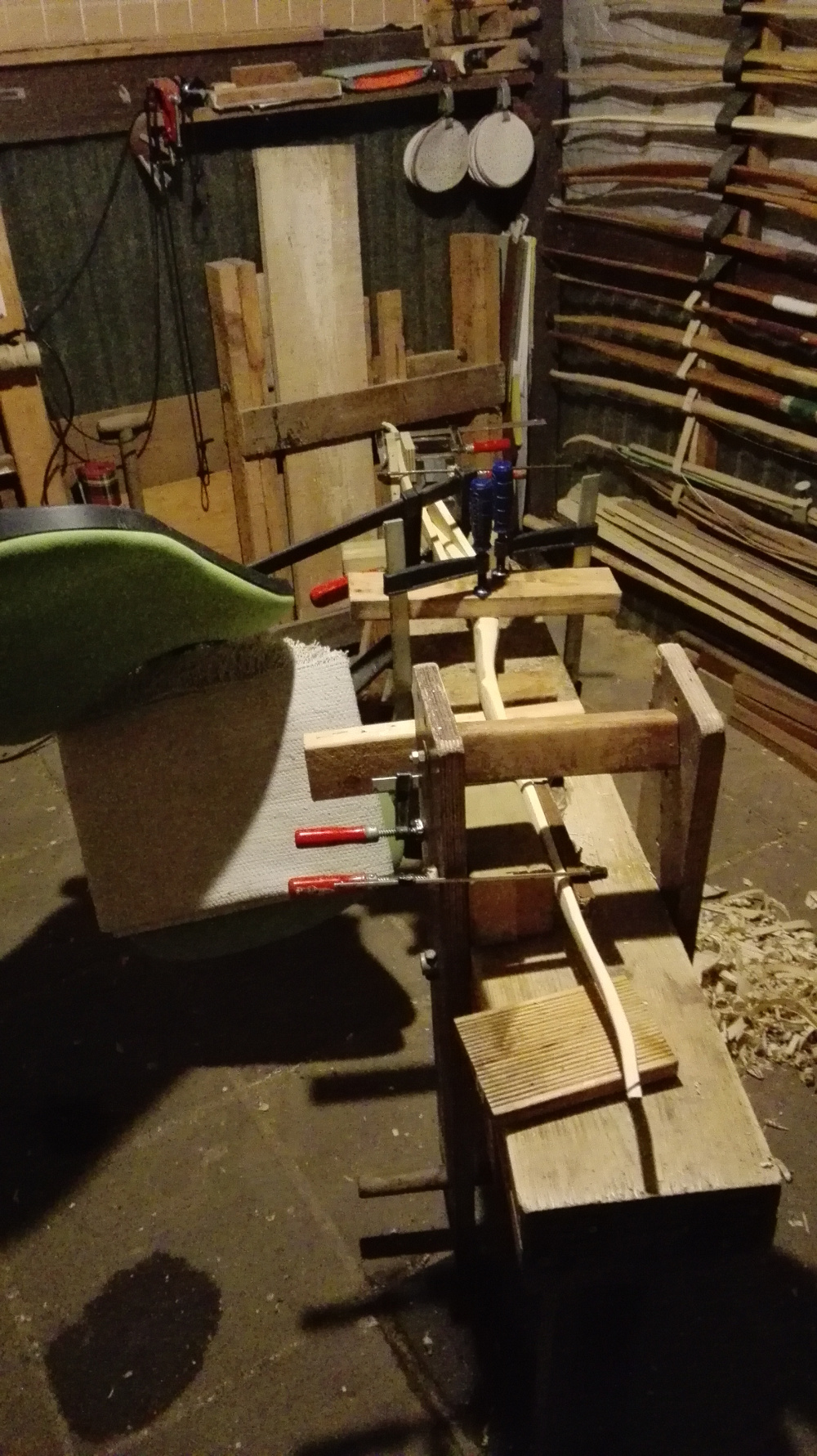

Hatte heute mal früher Feierabend und habe die zwei Stunden genutzt. Also hab ich mich ein wenig in der Tillerei geübt und anschließend noch versucht die Sehnenlage zu korrigieren. Also wieder mal den Bogen irgendwie fixiert und mittels HLP erhitzt und mit Schraubzwingen in die gewünschte Richtung gebogen. Wegen dem starken Reflex am Griff hat sich der Bogen immer verdreht. Dem versuchte ich mit der anderen Schraubzwinge entgegen zu wirken, wobei der Stuhl als Gewicht fungierte, hatte gerade nicht anderes in greifbarer Nähe. Manchmal sind zwei Hände einfach zu wenig.

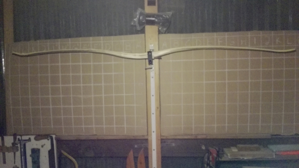

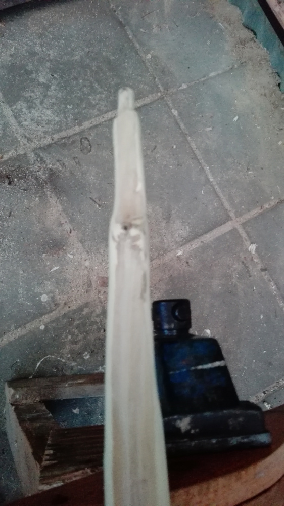

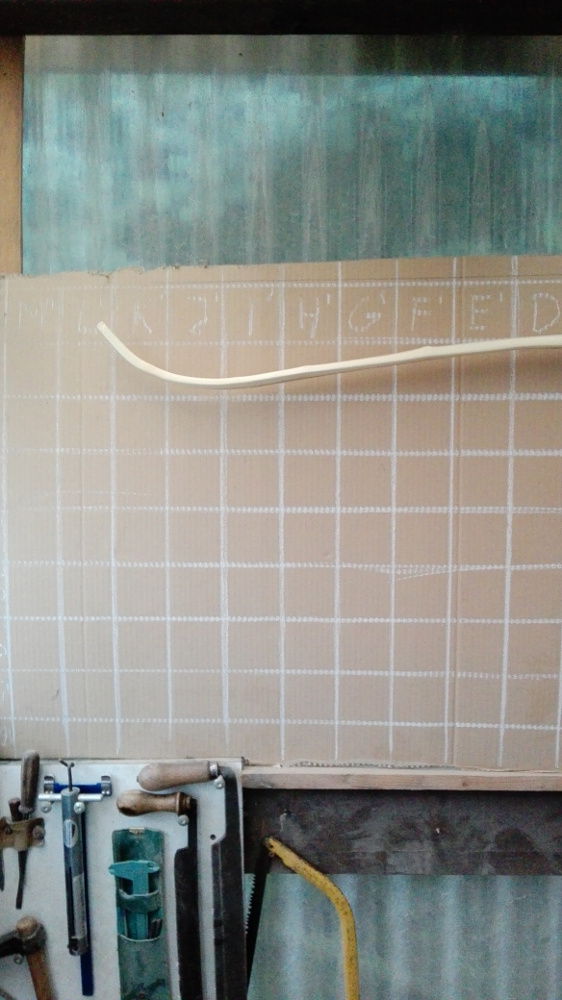

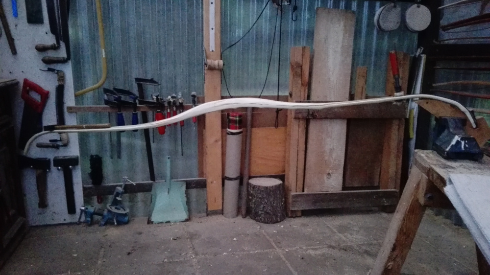

Heute hab ich den Bogen eigentlich fertig machen wollen. Aber so richtig zufrieden war ich nicht. Also in die Hände
gespuckt und die HLP und meine Formen rausgeholt, getillert war er schon zu 80%. Ich denke, das arbeitende Recurves draus werden. Um das Aufstellen von Splittern zu vermeiden, hab ich ein Metallband rübergespannt, in diesem Fall ein altes Metallsägeblatt. Habe ich aus der Bogenbauerbibel wenn ich mich recht erinnere.
Ahorn werd ich warscheinlich nicht wieder verwenden, reizt zwar durch seinen geraden Wuchs und gute Bearbeitbarkeit, aber die Rückstellkraft ist eher bescheiden, hab ich den Eindruck. Ansonsten bin ich schon fast fertig, nur noch den Griff formen, schleifen und Finisch.
Schöne nächste Woche wünscht Mühle

Also diese Verfärbungen hatte ich bei beiden Ahorn-Rohlingen auch, die ich bis jetzt bearbeitet habe. Scheint bei Ahorn eher mal vorzukommen? Wünsche gutes Gelingen bei all der HLP Aktion, bin mal gespannt wie Ahorn reagiert auf Hitze. Soll ja angeblich sehr wechselhafte Ergebnisse bringen...
