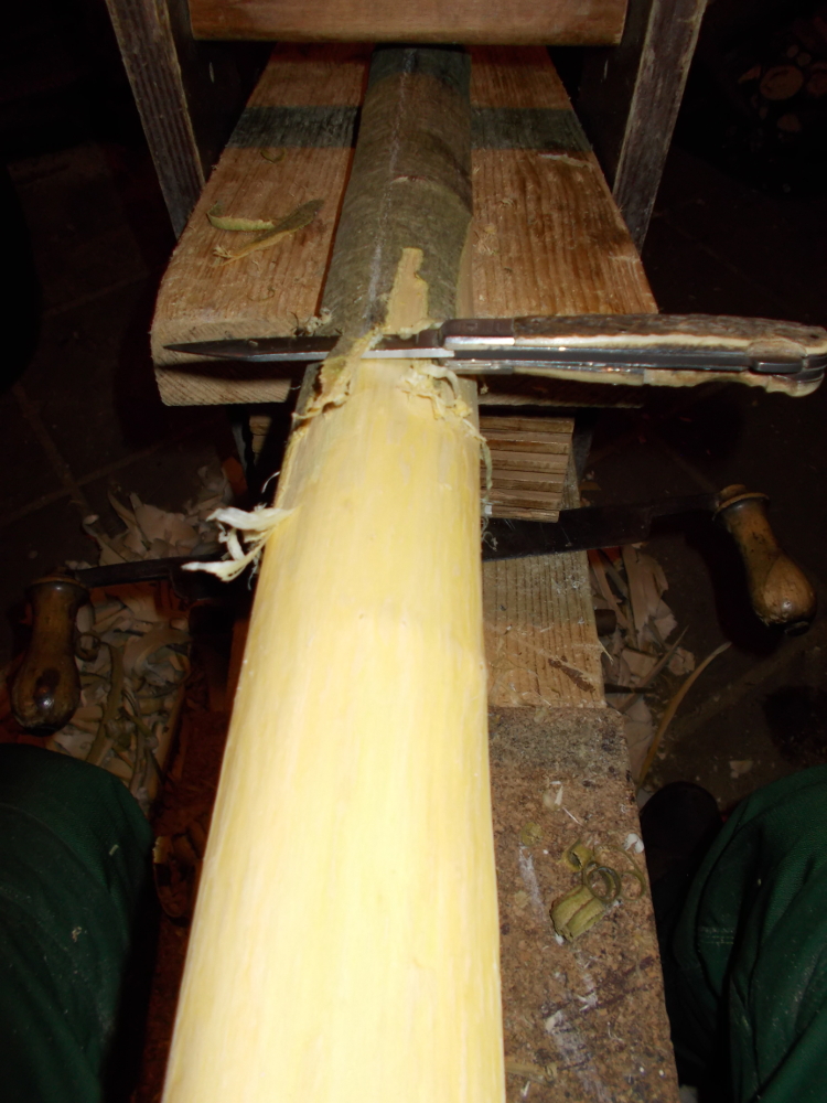

Erst mal ein schönes Jahr gewünscht. Gestern bin ich auch in dieses Turnier gestartet. Also ging es ab in den Garten, wo ich einen Ahorn, der im Zuge der Frontbegradigung weg sollte, abgesägt habe.
Grüße Mühle
Dann hab ich alles Überflüssige entfernt, das dünne für den Hächsler der Rest wird verbrannt
Danach kam der richtig anstrengende Teil des Bogenbauprozesses.Seitenlinie anzeichnen und Mitte markieren und mit Beil und Zieheisen bis zum Markkanal runterarbeiten.
Versiegelt hab ich erst mal nichts, der Stave steht draußen damit der Saft raus laufen kann. Eine kleine Pfütze war heute drunter, für Ahornsirup wird es aber nicht reichen, morgen gehts weiter.
Grüße Mühle
