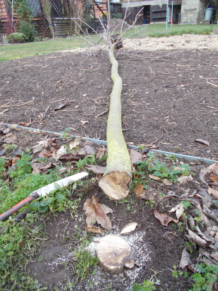

Erst mal ein schönes Jahr gewünscht. Gestern bin ich auch in dieses Turnier gestartet. Also ging es ab in den Garten, wo ich einen Ahorn, der im Zuge der Frontbegradigung weg sollte, abgesägt habe.
Das ist der Kandidat, das Einfamilienhaus war unbewohnt
schön erdnah abgesägt, da soll mal Gras drüber wachsen, zu sehen auch die Tatwaffe

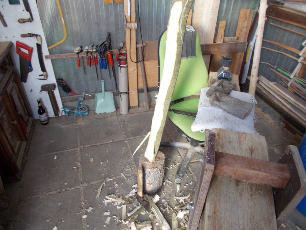

Danach kam der richtig anstrengende Teil des Bogenbauprozesses.Seitenlinie anzeichnen und Mitte markieren und mit Beil und Zieheisen bis zum Markkanal runterarbeiten.
immer mal Pausen einlegen fast schon Leistungssport

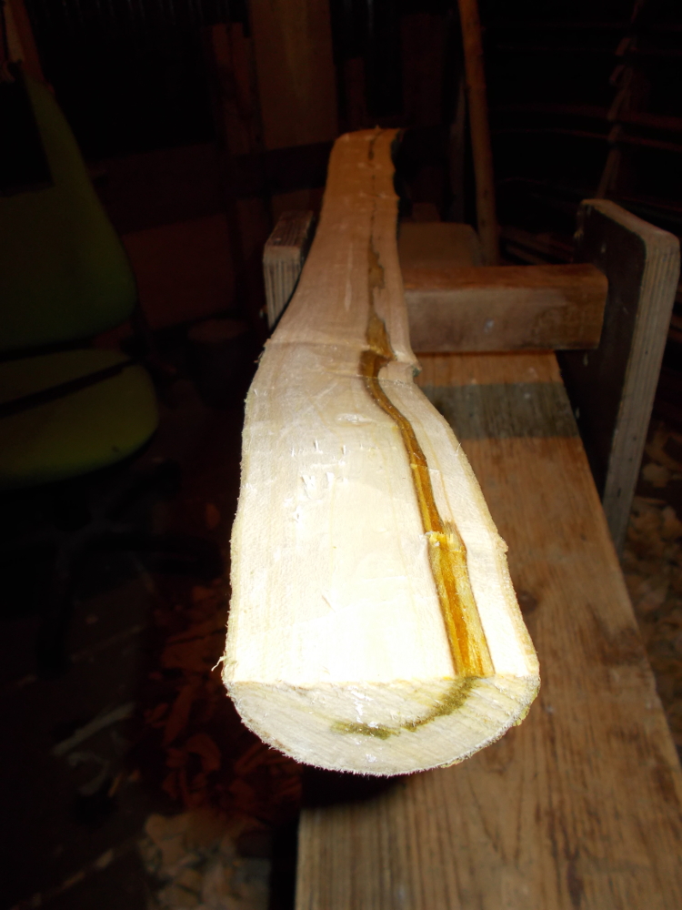

DSCN0613.JPG[/attachment Eine Stellen sind dann aber doch zum Vorschein gekommen, hoffe die Festigkeit wird dadurch nicht beeinträchtigt [attachment=0]DSCN0614.JPG

viielleicht eingewachsene Äste

Beiträge: 3988
Hat Dank erhalten: 35 Mal
Re: Saplingbow12, Mühle Ahorn
Sind keine eingewachsenen Äste.
Eher alte Beschädigungen der Rinde
Lg Tom Tom
Beiträge: 7009
Hat Dank erhalten: 288 Mal
...und wenn's mein Stave waer, wuerden die mir nicht gefallen

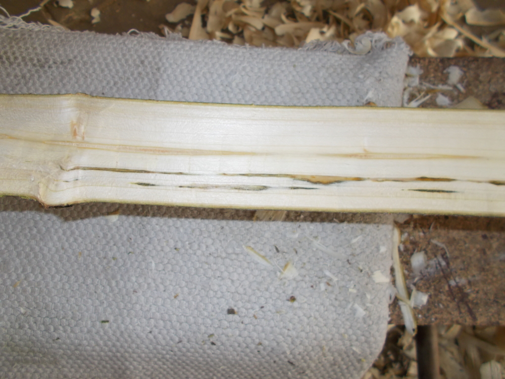

Danach noch Holz abgetragen, die Verfärbungen sind wirklich ein einzelner Ring. Fühlt sich aber fest an, aufgeben ist für mich keine Option. Ich laß es mal drauf ankommen.

Beiträge: 6229
Hat gedankt: 74 Mal
Hat Dank erhalten: 225 Mal
Servus, ich würde auch einen anderen nehmen, ich tippe bei der Verfärbung auf Ringfaule.
Beiträge: 3988
Drück mal n Fingernagel in den Verfärbten Bereich
Lg Tom Tom
Beiträge: 1552
Hat gedankt: 64 Mal
Hat Dank erhalten: 104 Mal
Das gleiche Problem mit der Ringfäule hatte ich letztes Jahr..
Stunden an Arbeit reingesteckt und dann ist er bei nur 5 Zoll Auszug gebrochen..
Würde auch einen anderen Kandidat ernten

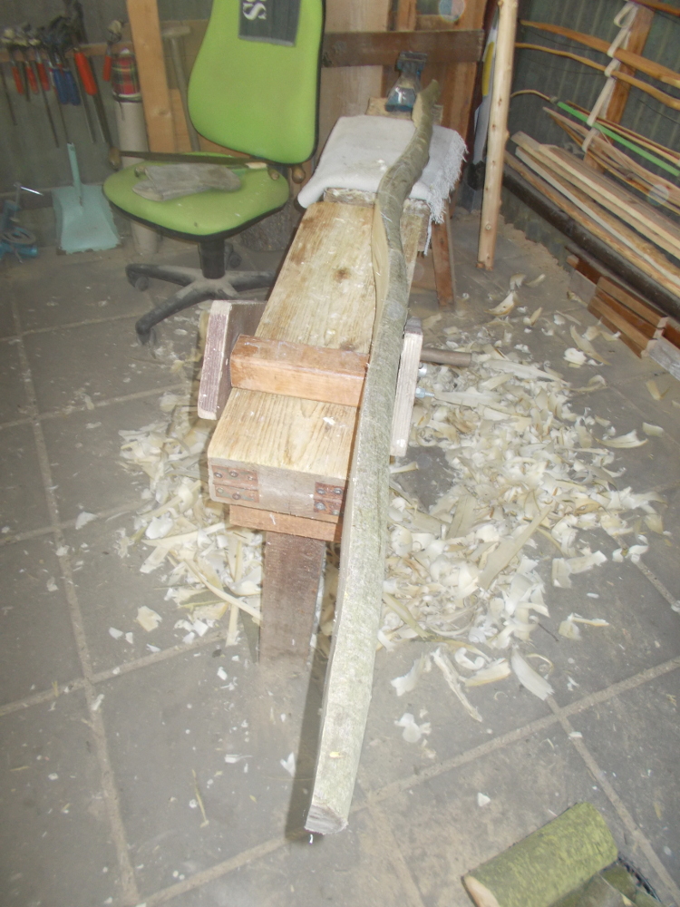

Deshalb hab ich Holz im Griffbereich entfernt, damit ich ihn dort biegen kann. Also eingespannt, mit HLP erhitzt und nach und nach mit Schraubzwingen in die gewünschte Richtung gezwungen.
War gar nicht so einfach das krumme Ding zu fixieren mit meinen beschränkten Möglichkeiten, zweimal flog mir die ganze Sache wieder auseinander. Nach ein paar nicht ganz kindgerechten Flüchen hat die Vorrichtung dann doch gehalten. Hoffentlich hats auch was gebracht. Hilfreich ist es auch, sich die Biegerichtung anzuzeichnen, man kommt ganz schnell durcheinander. Die verwendeten Werkzeuge und Hilfsmittel hab ich immer im Text erwähnt, deshalb verzichte ich mal darauf,alles noch mal aufzuzählen.

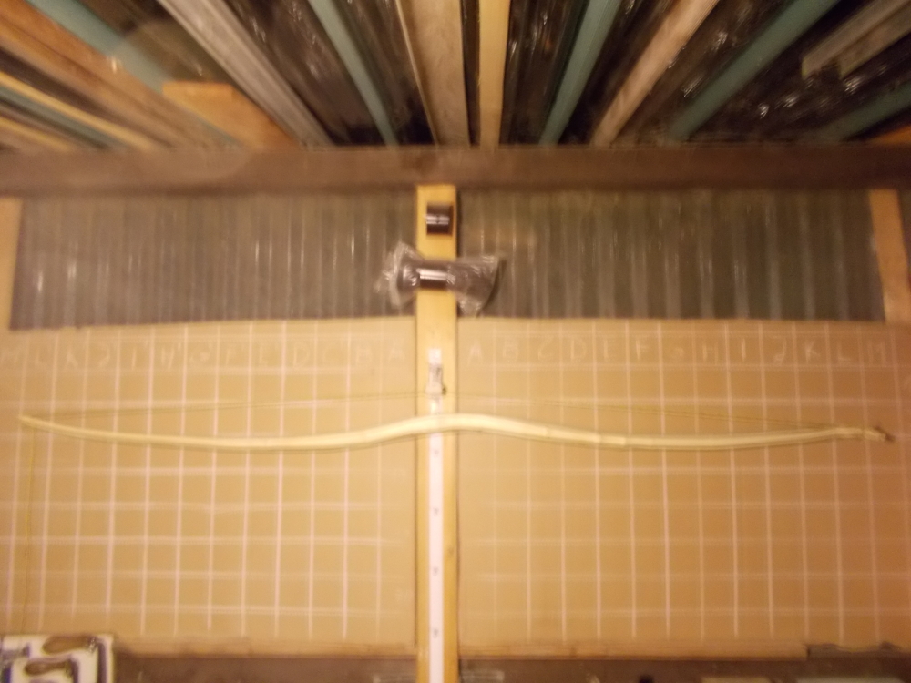

Ohne Hoffnung auf Erfolg habe ich heute weiter gemacht.Mal ne Tillerschnur raufgemacht und die Lage gepeilt.
So siehts nun aus.
Die letzte Biegerei um die Sehnenlage zu korrigieren hat nicht den gewünschten Erfolg gehabt, warum auch. Also volles Risiko und mich von dem Gedanken eines Flachbogens verabschiedet und soweit Holz von den Seiten mit Zieheisen abgetragen, bis die Sehne einigermaßen durch die Griffmitte läuft. Ein Tip ist ja schon reflex gewachsen (geflippt), deshalb die andere Seite in der Form fixiert und mit HLP erhitzt um sie genau so zu formen.

Dann habe ich mich mit der Tillerei beschäftigt, eine langwierige Angelegenheit bei mir. Die Sehnenlage stimmt noch immer nicht. Als Wekzeuge benutzte ich heute: Fliesensäge und Sägekettenfeile für die Nocken, Bleistift, Tillerschnur, Zieheisen und Taschenmesser zur Holzabnahme.
irgendwie siehts gar nicht mal so schlecht aus, wenns nun noch halten tät
