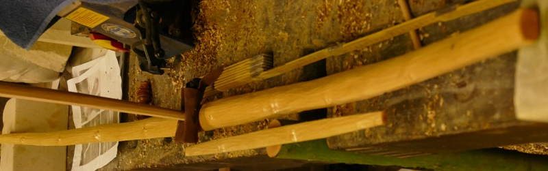

weil ich meinem Eibenast nicht so richtig über den Weg traue (krumm, Splint im Rücken scheint mir etwas spröde), schmeisse ich noch einen Hartriegel ins Rennen...
Ich bin so frei und mach dafür einfach einen zweiten Fred auf. ;)

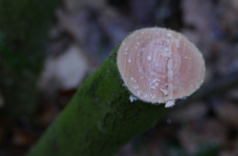

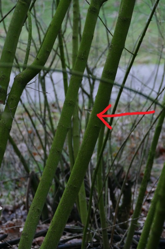

der ist mir gestern auf einer Radtour einfach vor die Säge gelaufen...
und ab!
und ab!
Zweige mit Knospen und Fruchtstand vom Vorjahr

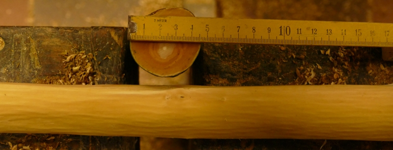

gebandsägt... (leider hab ich kein Foto vom ganzen, heilen Sapling, hab ich wohl vergessen)

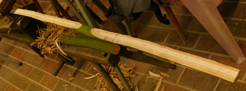

nackich gemachtmit einem Stück Hartholz - und mit dem Ziehmesser in Bogenform gebracht
und noch mal ein sauberer Anschnitt vom dicken Ende
... und reflex aufgespannt zum Trocknen, Rücken mit Leinölfirnis eingerieben. Ach ja, noch einen kleinen Bruchtestbogen geschnitzt - der kommt auf die Heizung zum Schnelltrocknen.
Das Stöckchen ist 155 cm lang, sollte reichen für 28" Auszug...

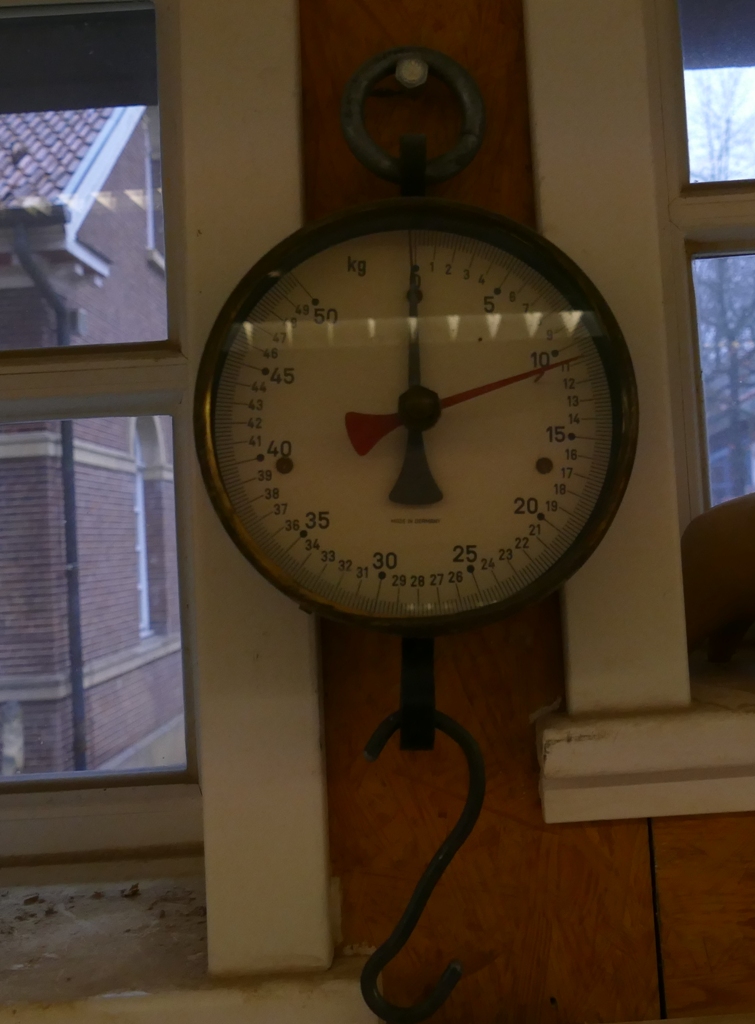

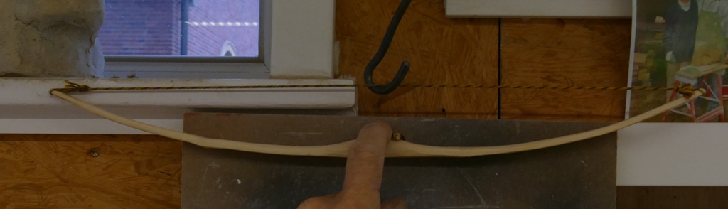

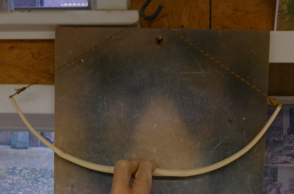

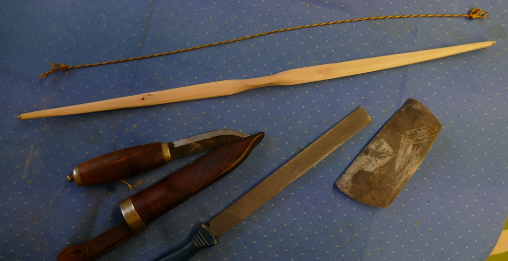

das Bruchteststöckchen von der Heizung:
Vollauszug...
Vollauszug...
...mit 11 kg
...mit 11 kg
der Hartriegel hat den Test dann wohl bestanden. ;D
Der eigentliche Bogen hat sich leider auch seitlich verzogen. Da werd ich wohl einen Entlastungsschnitt in den Griff machen und einen Keil einleimen.
ach ja, ich hab ca. 45 - 50# angepeilt. ;)

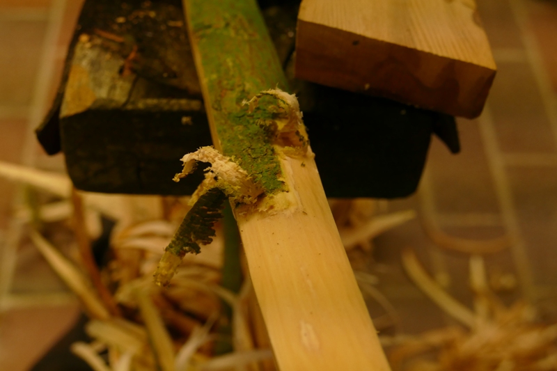

Ich war gestern auch im Wäldle und hab mir ein paar Hartriegel geschlagen. Danach mit heim genommen , entrindet, grob runtergeschafft (l= 170, Durchmesser ca 5 cm) Mich wundert hier irgendwie nur eins...
Im Bereich der Fadeouts wo der Griff in den Wurfarm übergeht, sieht man ja normalerweise die Flammen, die vom Griffbereich "weggehen", also in Richtigung der Wurfarme.
Bei dem Hartriegel ist es aber genau andersrum.. Die Flammen zeigen praktisch in richtung Griff
(genau wie bei deinem Bogen)
Wie geht das denn bitte :D

schneid mal bis unter den Markkanal, dann laufen die "Flammen" andersrum! ;)
Beiträge: 1540
Hat gedankt: 64 Mal
Hat Dank erhalten: 101 Mal
Re: Saplingbow 11, Toddi, Hartriegel
Scheiße stimmt :D Sorry mein Fehler :D noch so früh am morgen..

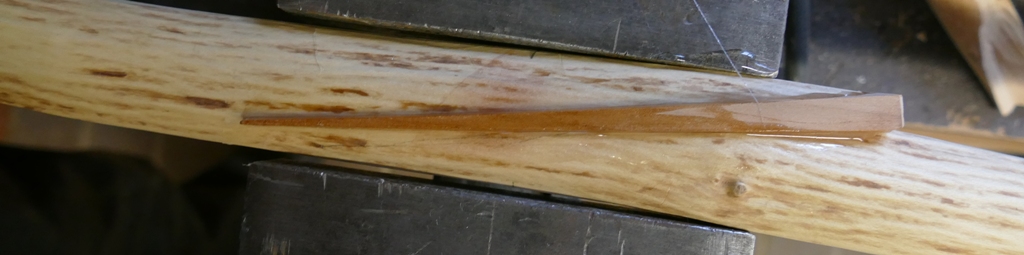

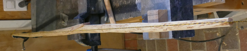

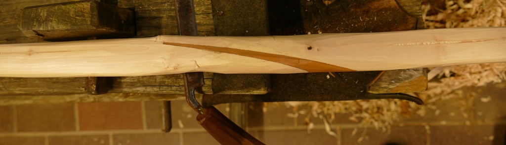

Sehnenlage etwas verrutscht...
so, den Hartriegel hab ich soweit grob auf Bogenmasse gebracht und eingesägt, weil er beim Trocknen ein wenig seine Richtung verloren hat.
Sehnenlage korrigiert, mithilfe eines Keils aus Pflaumenholz (Restekiste)
...und mit Epoxi verklebt.
Toddi
Beiträge: 320
Beitrag von Toddi »
Der Hartriegel hat in der letzten Woche kaum noch Gewicht verloren (ca. 5g).

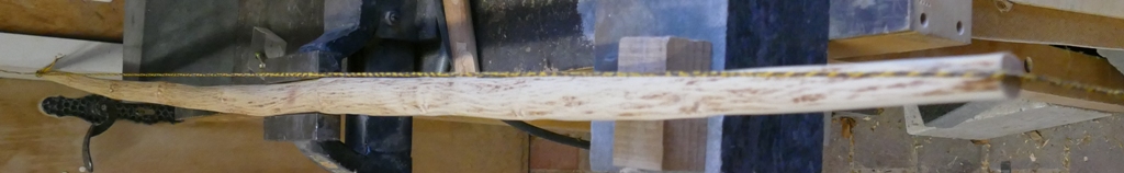

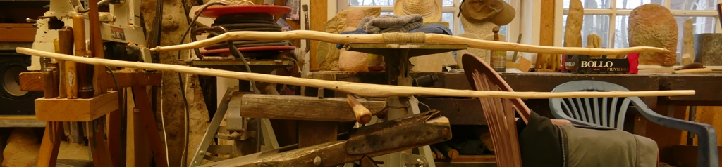

Ich hab heute Griffbereich und Wurfarme mit dem Ziehmesser bearbeitet und schonmal vorsichtig ein bisschen gebogen (Bodentiller).
Seitenansicht, leicht reflex
korrigierter Griffbereich

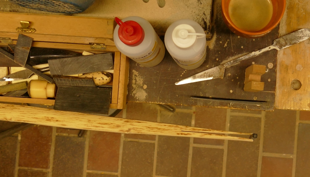

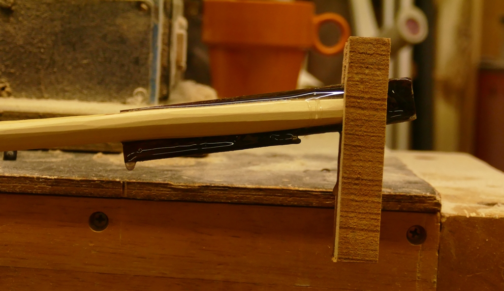

Zur Tipverstärkung hab ich die Wurfarmenden eingesägt (Bandsäge) und Keile aus Horn eingesetzt...
vorbereitet zum Verkleben

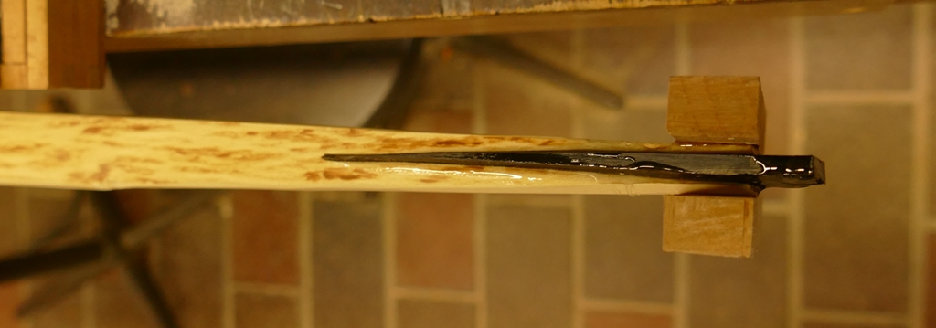

epoxiert und zusammengefügt
Seitenansicht
Seitenansicht
