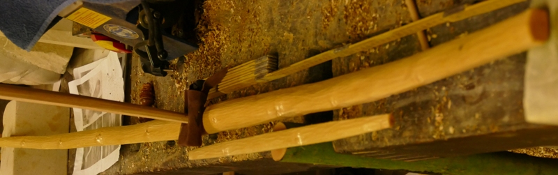

weil ich meinem Eibenast nicht so richtig über den Weg traue (krumm, Splint im Rücken scheint mir etwas spröde), schmeisse ich noch einen Hartriegel ins Rennen...
Ich bin so frei und mach dafür einfach einen zweiten Fred auf.
Das Stöckchen ist 155 cm lang, sollte reichen für 28" Auszug...

Re: Saplingbow 11, Toddi, Hartriegel
Sieht gut aus, bin gespannt wies weitergeht.
Welche Zugstärke hast ins Auge gefasst?

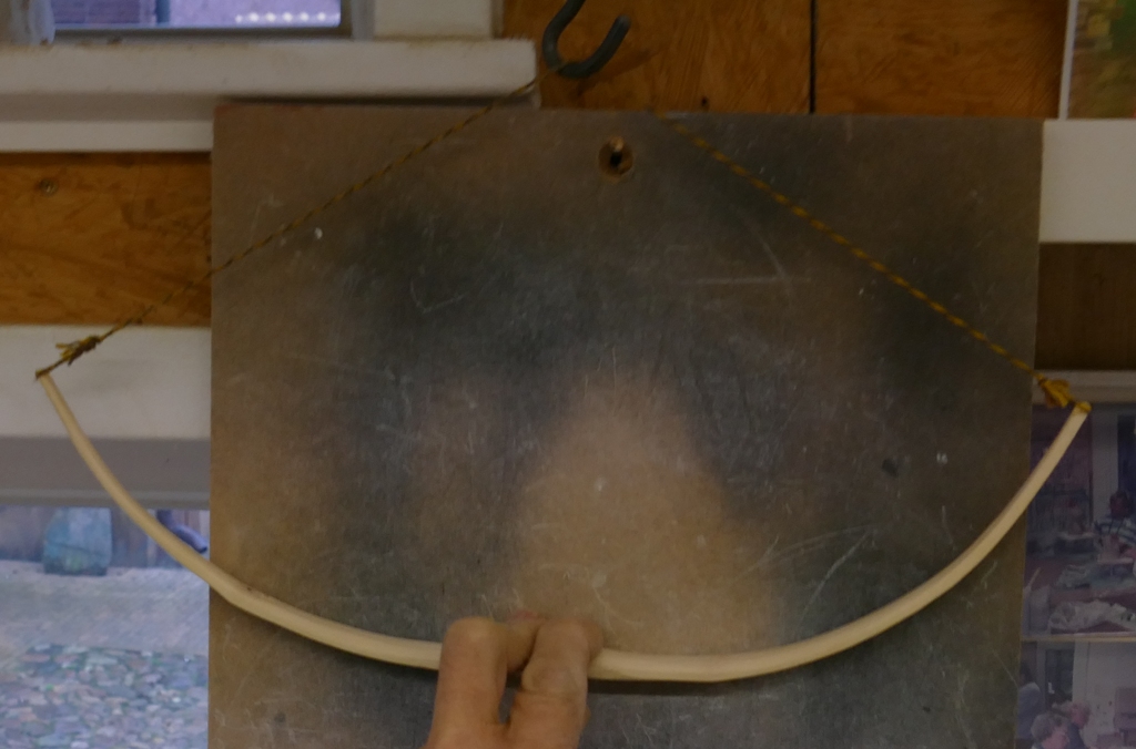

das Bruchteststöckchen von der Heizung:
der Hartriegel hat den Test dann wohl bestanden.
Der eigentliche Bogen hat sich leider auch seitlich verzogen. Da werd ich wohl einen Entlastungsschnitt in den Griff machen und einen Keil einleimen.
ach ja, ich hab ca. 45 - 50# angepeilt.

Ich war gestern auch im Wäldle und hab mir ein paar Hartriegel geschlagen. Danach mit heim genommen , entrindet, grob runtergeschafft (l= 170, Durchmesser ca 5 cm) Mich wundert hier irgendwie nur eins...
Im Bereich der Fadeouts wo der Griff in den Wurfarm übergeht, sieht man ja normalerweise die Flammen, die vom Griffbereich "weggehen", also in Richtigung der Wurfarme.
Bei dem Hartriegel ist es aber genau andersrum.. Die Flammen zeigen praktisch in richtung Griff
(genau wie bei deinem Bogen)
Wie geht das denn bitte
schneid mal bis unter den Markkanal, dann laufen die "Flammen" andersrum!
so, den Hartriegel hab ich soweit grob auf Bogenmasse gebracht und eingesägt, weil er beim Trocknen ein wenig seine Richtung verloren hat.
Der Hartriegel hat in der letzten Woche kaum noch Gewicht verloren (ca. 5g).
Ich hab heute Griffbereich und Wurfarme mit dem Ziehmesser bearbeitet und schonmal vorsichtig ein bisschen gebogen (Bodentiller). Zur Tipverstärkung hab ich die Wurfarmenden eingesägt (Bandsäge) und Keile aus Horn eingesetzt...
