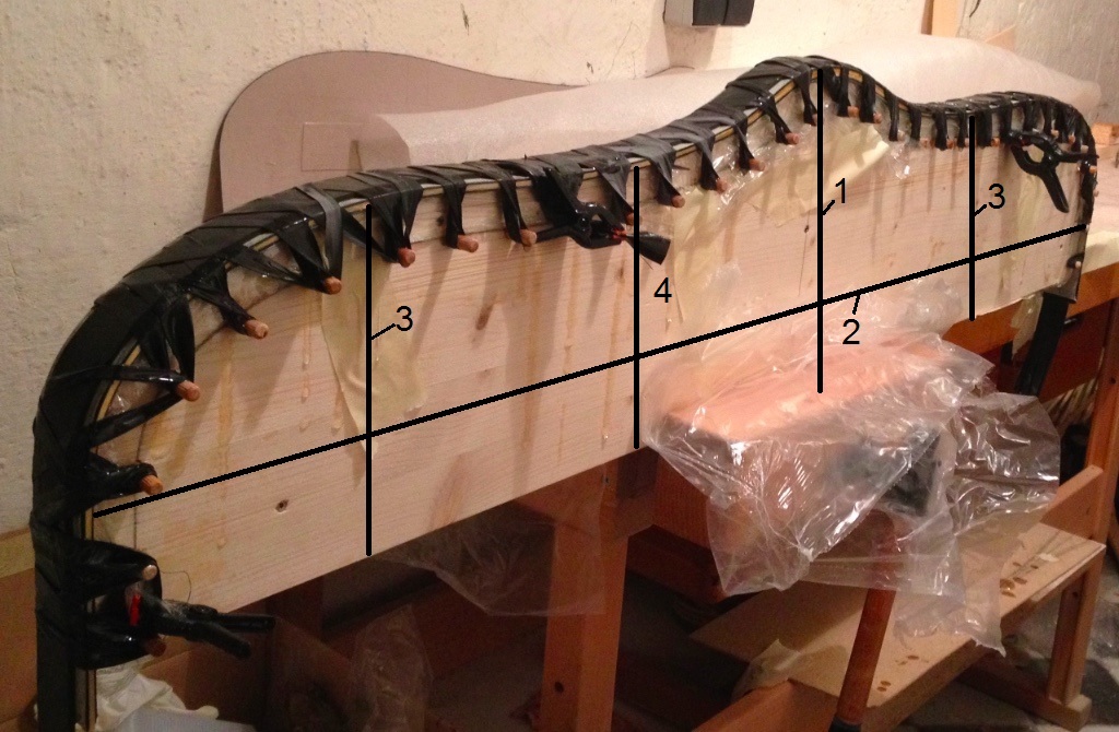

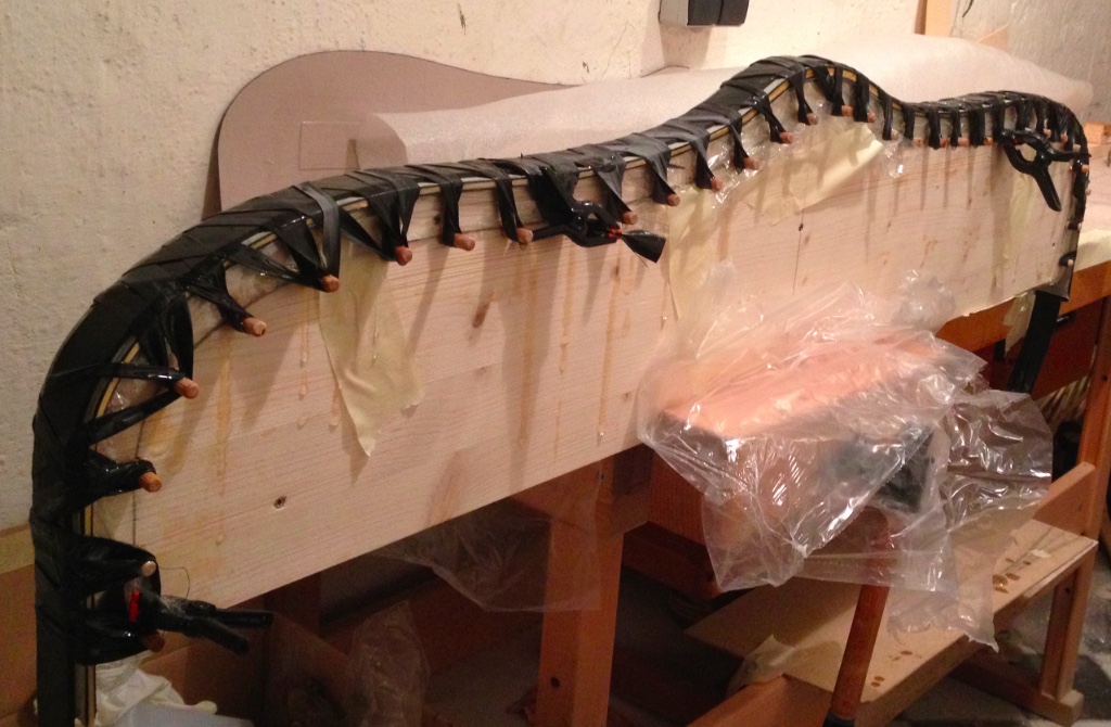

Hier ein Foto vom Bogen in der Form:
Schön mit Fahrradschlauch gewickelt.

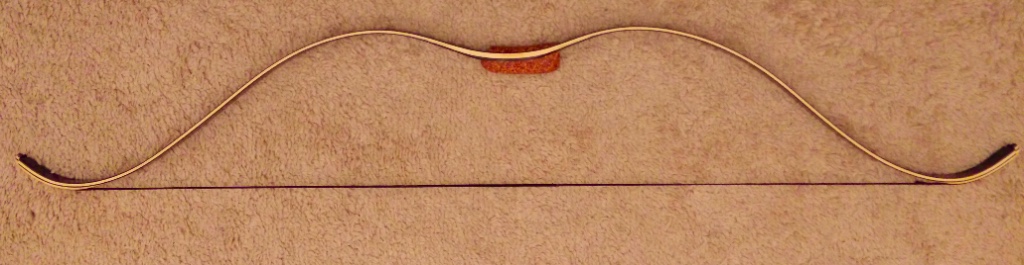

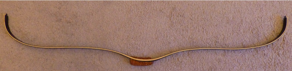

Abgespannter Bogen
Abgespannter Bogen
Auf Standhöhe
Auf Standhöhe

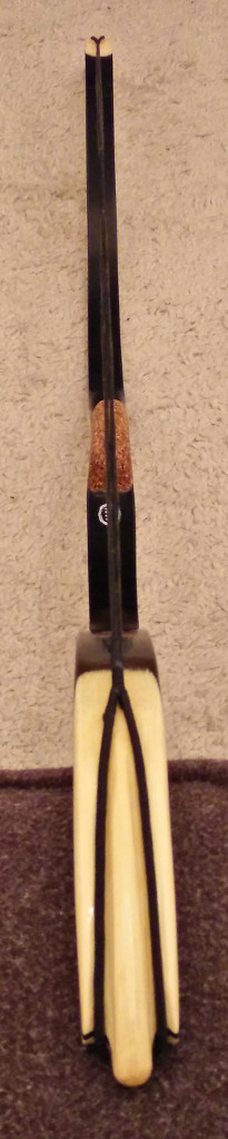

Die Sehnenlage
Die Sehnenlage

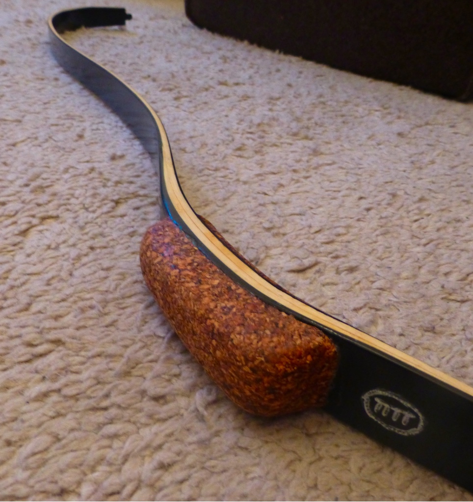

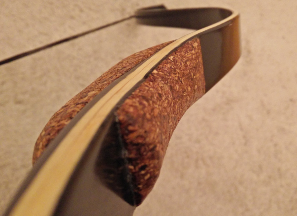

Der Griff ist nicht zwischen den Laminaten eingelassen sondern auf Bauch und Rücken aufgeklebt.
Als Material habe ich mal Kork ausprobiert. Bis jetzt hat er sich sehr bewährt und hat als Bogengriff eine sehr angenehme Haptik.
Griff bauchseitig...
...und von Rücken aus

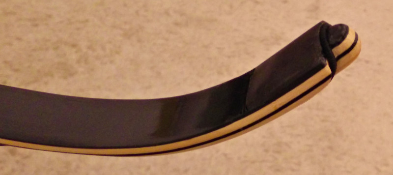

Die Tips habe ich mit Hornplättchen verstärkt.
Tippverstärkung aus Wasserbüffelhorn

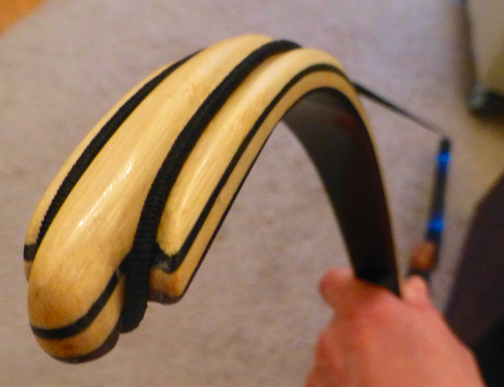

Die Recurves sind aus dem gleichen Bambuslaminat wie die Mittellage.
Nocke/Recurve bauchseitig

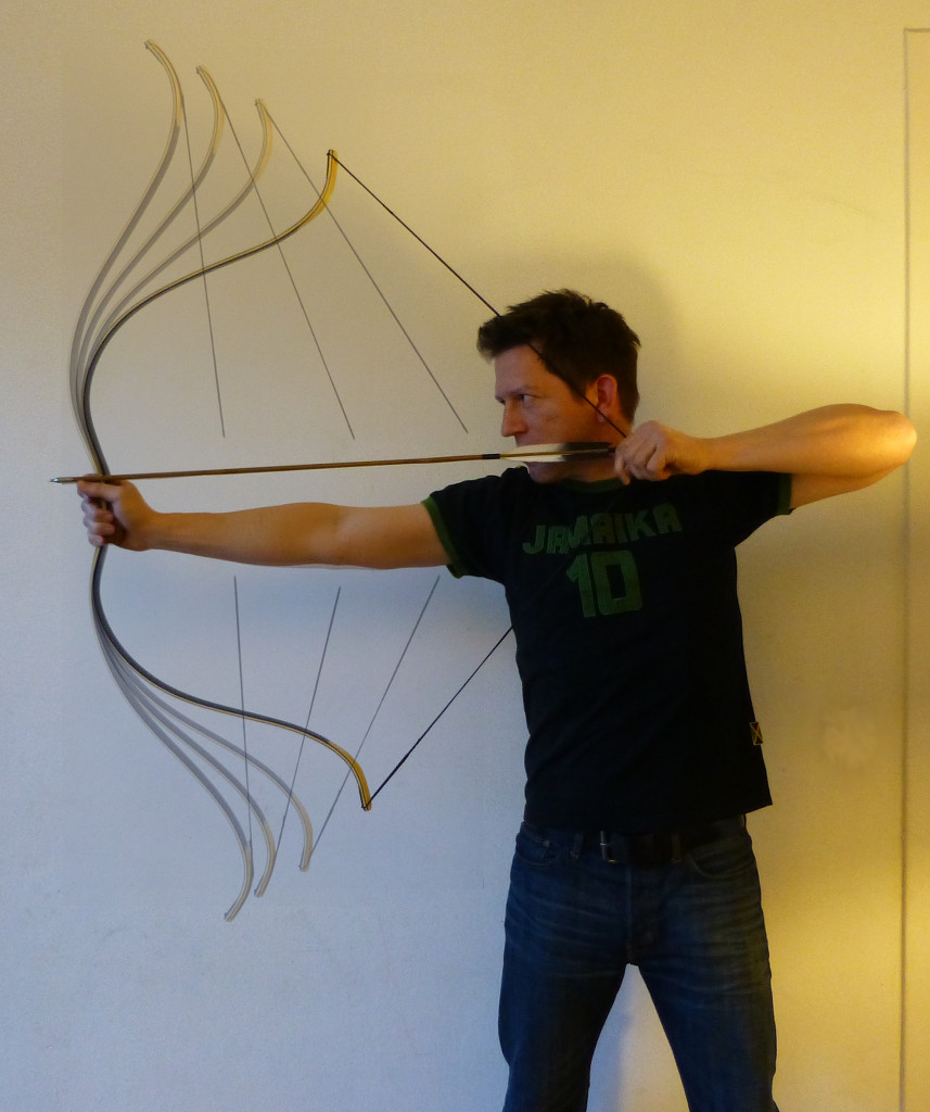

Und so sieht er aus, wenn er ausgezogen wird.
Diverse Auszugslängen bis zum Vollauszug...

ich bin wirklich sehr zufrieden. Bei der Biegung, die die Wurfarme vom Reflex bis zum Vollauszug zurücklegen kann ich froh sein, dass mir der Bogen nicht delaminiert und um die Ohren fliegt oder ständig bestrebt ist, seitlich umzuklappen.
Der einzige Nachteil ist, dass er subjektiv empfunden sehr empfindlich auf Ablassfehler reagiert und ich doch noch viel an einer konstanten Technik arbeiten muss. ;)

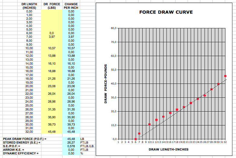

Zu guter Letzt noch die fd-Kurve:

Ganz ehrlich...der Griff ist kacke..aber dafür der Rest seehr geil! Haste echt gut hingekriegt! Mach das nächste mal nen schicken Griff ran und ich schick dir ein Bier als Dankeschön :D

maruk hat geschrieben:Hallo zusammen,
Also hab ich, wie ich das immer mache nur wenig nachgedacht und mir ein paar Platten geschnappt und erst mal eine Form angezeichnet.
Ja Mensch, wow. Beeindruckend für "wenig nachgedacht und mir ein paar Platten geschnappt"! :)
maruk hat geschrieben: Die fünfte oder sechste Variante habe ich dann auch ausgesägt
Wenn ich da mal vorsichtig nachfragen darf, besteht die Chance das du deine Form etwas vorstellst? Ich habe versucht die Form erstmals auf Papier zu zeichnen, bis aber noch nicht so richtig zufrieden damit. Du hast nicht zufällig einen Plan der Form? Oder einer der Leser? :) Mein größte Schwierigkeit sind die Verhältnisse. Also, wie hoch ist der Griff zum Wurfarm. Wenn es dir nicht ausmacht, könntest du das Bild mit CM beschriften? :)

Der Griff ist vermutlich funktional aber meiner Meinung nach optisch sch...

Die Form kann ich demnächst nochmal ausmessen und von vorne fotographieren, ich war ne Woche unterwegs und sortier mich noch.
Und noch zum Griff: Kork ist echt klasse als Griffmaterial, auch jetzt im Sommer! Ok, die Herausforderung wird sein, das zum ansprechenden Design zu verarbeiten... Beim Nächsten wird alles besser ;)
