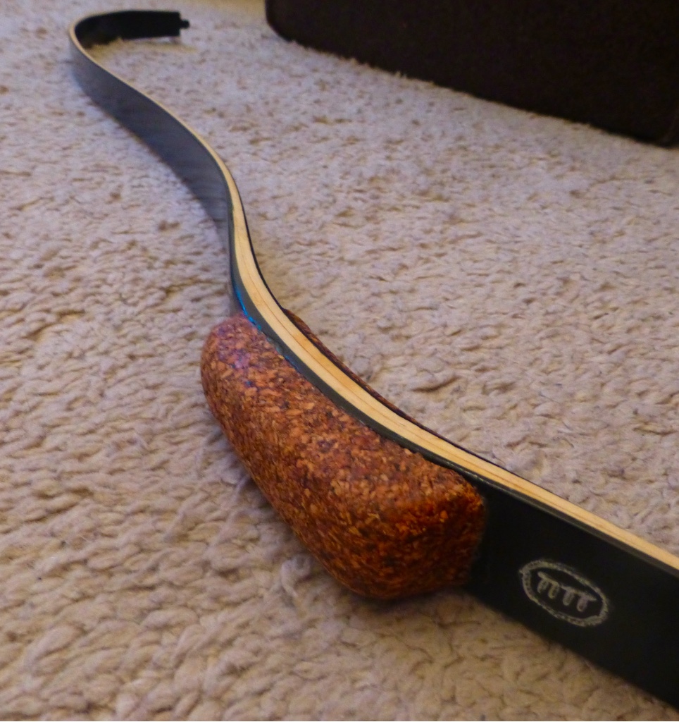

Griff: auf Bauch und Rücken aufgeklebter Kork

Der Griff ist nicht zwischen den Laminaten eingelassen sondern auf Bauch und Rücken aufgeklebt.
Als Material habe ich mal Kork ausprobiert. Bis jetzt hat er sich sehr bewährt und hat als Bogengriff eine sehr angenehme Haptik.
Griff bauchseitig...
...und von Rücken aus

abgesehen vom Griff gefällt er mir sehr gut.

Sehr sexy. der Griff gefällt mirsehr gut. sieht aus wie ein schleif block für schmirgelpapier den du zerschnitten hast ;-)

@Phalax: Genau! Der Block lag lange unbenutzt bei mir rum und ich dachte mir "wenns den zerbröselt kleb ich halt was anderes drauf". Bis jetzt hält er super.

Ganz ehrlich...der Griff ist kacke..aber dafür der Rest seehr geil! Haste echt gut hingekriegt! Mach das nächste mal nen schicken Griff ran und ich schick dir ein Bier als Dankeschön :D

Der Griff ist vermutlich funktional aber meiner Meinung nach optisch sch...

Und noch zum Griff: Kork ist echt klasse als Griffmaterial, auch jetzt im Sommer! Ok, die Herausforderung wird sein, das zum ansprechenden Design zu verarbeiten... Beim Nächsten wird alles besser ;)
