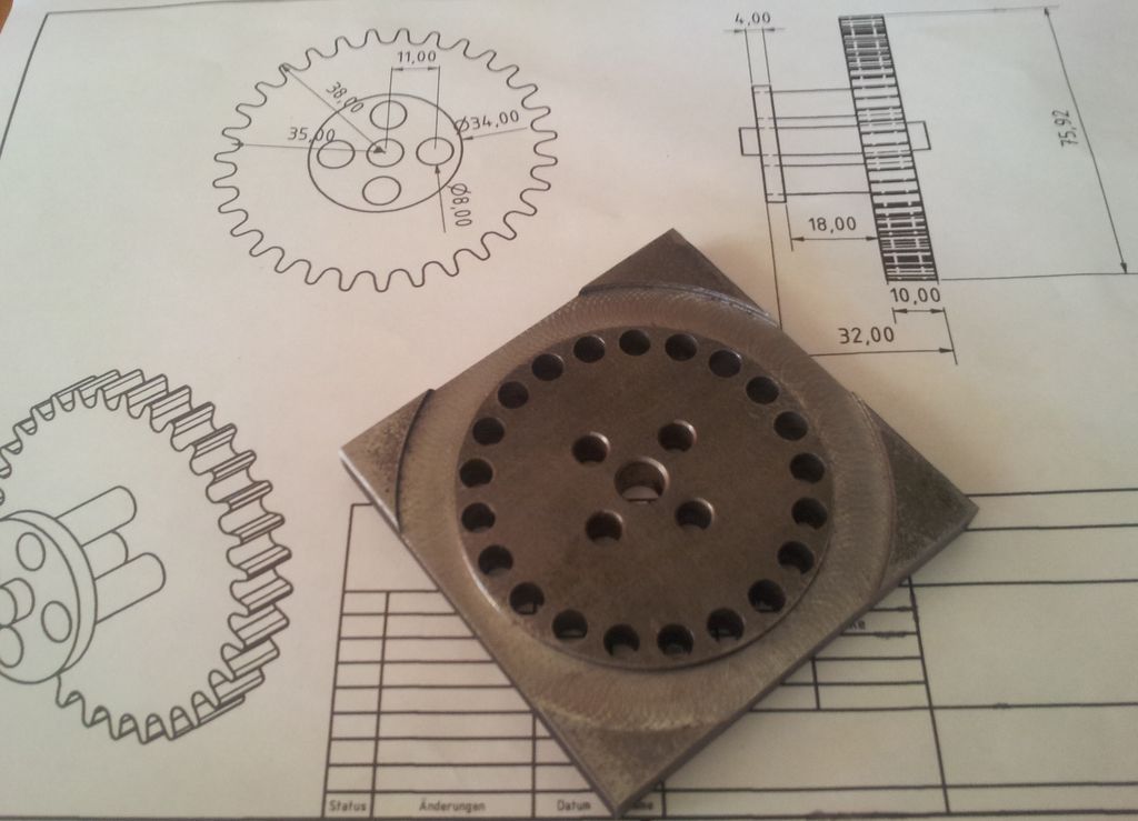

Den Anfang macht die Mechanik, die ich, bevor ich das Gehäuse angehe, zuerst auf Funktion prüfen werde!
Heute habe ich dafür das Hauptrad vorbereitet.
Dieses habe ich mir ursprünglich viel größer vorgestellt, es gibt aber Gründe was das Gesamtkonzept angeht, warum der Durchmesser "nur" 66mm beträgt (Zanhstangenbreite spielt eine große Rolle).
-Was das Werkzeug angeht bin ich natürlich mit einer Fräse (kein CNC/NC, also kommt nicht auf die Idee, dass das hier keine Arbeit war ;) ) und einem Teilapparat mehr als gut ausgestattet, in der Theorie kann man denke ich aber auch versuchen mit einer Säulenbohrmaschine und sehr vorsichtiger Sorgfalt zu arbeiten-
(Die Skizzen im Hintergrund haben andere Maße, sollen lediglich das Ziel verdeutlichen)
Das Material selbst ist 10mm stark, ich habe heute also die Bohrungen angebracht, morgen flexe ich zuerst grob die Kontur des Ringes ab und dann nähere ich mich am Bandschleifer auf 90° dem Sollwert (66mm) bevor ich an der Drehbank die Feinarbeit mache.
Dann greife ich mit der Flex die Zahnlücken an (wobei hoffentlich nichts schief geht) und am kleinen Bandschleifer oder mit der Feile bearbeite ich die Zahnflanken.
Das sollte etwas dauern...
Fals jemand Dinge auffallen, die verbesserungswürdig sind, oder die ich vergessen habe zu beachten bitte laut schreien, ich würde ungern im Nachhinein feststellen, dass das alles nicht so gut funktioniert!!

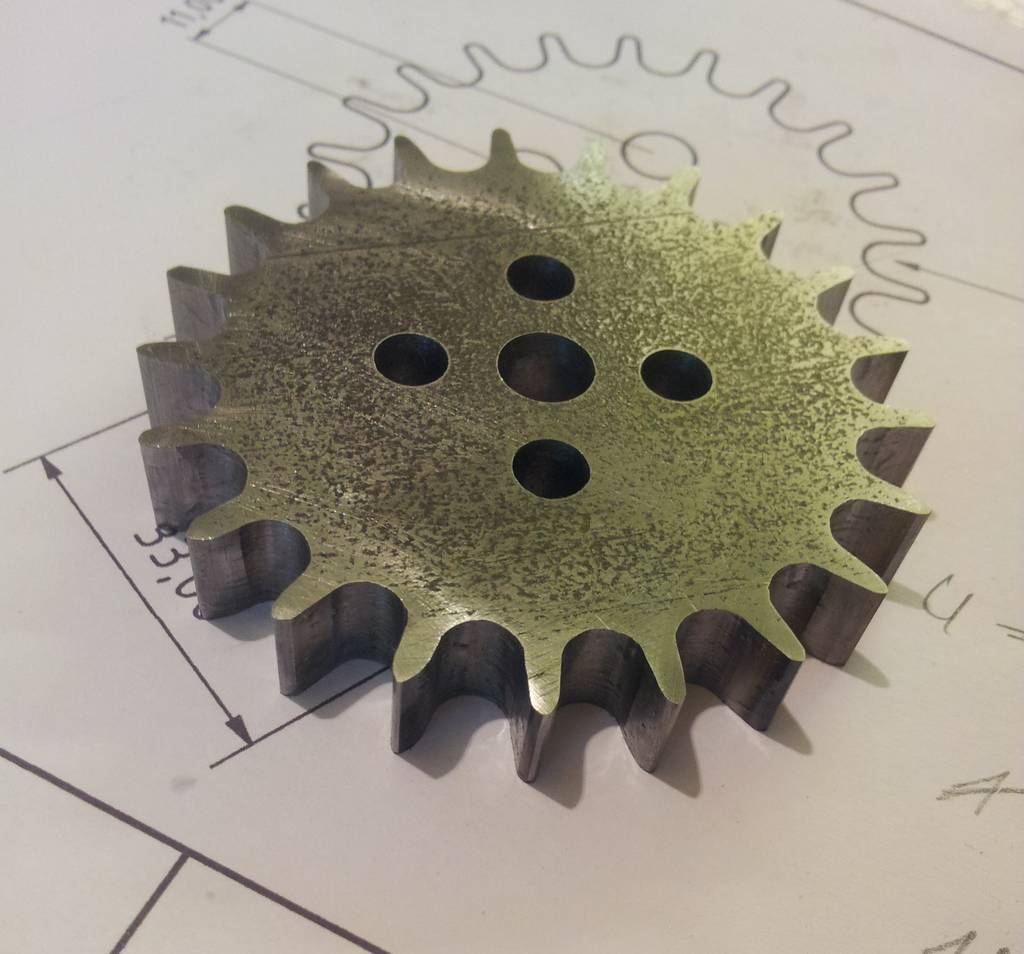

Wird bestimmt hübsch, aber zum Vorgang hätt ich noch eine Anmerkung:
Ich bin zwar ein Freund der Flex, aber für solche Arbeiten, nochdazu in weichem Stahl, nehm ich lieber Säge und Feile. Geht nicht viel langsamer, sofern man keinen Baumarktschrott, sondern was Taugliches verwendet.

Ja, danke, ich habe die Bedenken mit der Flex zur Kenntnis genommen aber ignoriert ;)
Es spielt natürlich unbedingt eine Rolle, wie sicher man sich mit der Flex fühlt und wie viel Toleranz man stehen lässt.
Ich benutze die Flex nur um den Zwischenraum freizuschneiden, die Feinarbeit mache ich am Bandschleifer.
(Es hätte aber unweigerlich viiiiiieeeeel länger gedauert, hätte ich das alles per Hand gemacht)
Mit einer Großen Flex den Kreisumfang grob freigeschnitten, mit einer kleinen Flex die Zahnlücken freigelegt (ging mit ner 1mm Scheibe wirklich super) und mit einer Fächerscheibe den Umfang ein wenig bereinigt.
Bandschleifer auf 90° justieren und den Kopfkreis noch einmal genauer bereinigen.
Zahnflanken am Bandschleifer grob schleifen.
Zahnflanken fein schleifen (am besten tangential zur Bohrung) und Zähne abrunden.
Ich habe, da ich ja nicht mit einer CNC Einrichtung sondern semi-manuell gearbeitet habe, natürlich geringe Abweichungen bei den Zahnmaßen.
Dadurch, dass ich im Endeffekt sehen muss, ob sich die Gängigkeit gut einstellen lassen wird, bin ich aber zuversichtlich, eine vernünftige Funktion zu bekommen.
Wenn ich 100%ige Passggenauigkeit voraussetzen würde, wäre ich entweder zum Laserschneider (wobei die Oberfläche aber zu wünschen lässt) um die Ecke gefahren, oder hätte mir anderweitig etwas CNC-fräsen lassen.
Früher waren die Zahnräder aber bestimmt auch nicht perfekt!!

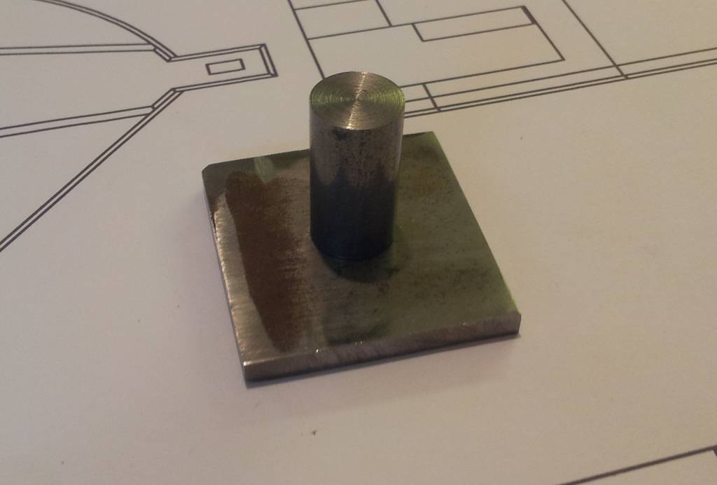

Die untere Platte ist auf ähnliche Art und Weise entstanden wie das Zahnrad, nur ohne Zähne eben.
Durch den Aufbau mit Rundstählen spare ich mir das Meißeln, klar, ist nicht so authentisch aber was solls!
Zwischen Zahnrad und Platte steckt ein 8er Stift, der an den beiden Enden auf 6 mm reduziert wurde, davon kommen dann noch 3, die Mitte wird ein 10er bilden, der allerdings bis auf die Unterseite auf 8mm reduziert wird.
Ich bin noch unentschlossen, ob ich neben dem Löten auch ein paar Schweißpunkte an neuralgischen Stellen setzen soll (Zahnrad, Windbauschbefestigung)
Ich kann diese besser punktuell anbringen und sauberer arbeiten, für die Belastbarkeit ist es bestimmt auch ganz gut.

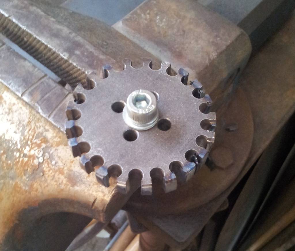

Zwischendurch habe ich das erste mal die Gängigkeit zwischen dem großen Hauptzahnrad und dem zukünftigen Antriebsritzel kontrolliert.
Die Zähne mussten noch ein wenig gekürzt und wieder gerundet werden, ansonsten bin ich zuversichtlich ;D

Genau diese Idee mit dem Ritzel, den Stäben und der unteren Rundplatte ist mir auch schon x Mal in den Sinn gekommen.
Mein Bedenken ist, ob sich durch das hohe Drehmoment der Winde in Aktion nicht die untere zahnlose Kreisplatte gegen das große Hauptritzel verdreht und die 4 in die Zahnstange greifenden Stäbe einfach abknickt.
Corti
Rizzar
Beiträge: 861
Registriert: 01.06.2011, 20:03
Re: Eine Armbrustwinde entsteht!!
Beitrag von Rizzar »
Alles eine Frage der Belastung, daher tendiere ich auch zu Verschweißungen insbesondere im Zahnradbereich!
Ich kann es nicht genau sagen, die Praxis wird sowohl was die Standzeit der Baustahles, als auch die der Zähne angeht hoffentlich Anhaltspunkte liefern können.
Im schlimmsten Fall kommt eine Winde dabei heraus, die eben "nur" 200kg (und dabei immer noch über meinen standardbögen liegt) behandelt und mir aber einen Haufen Erfahrung gebracht hat.
Ich wollte auch keinen Drilling fräsen/meißeln/schleifen, eine 4 "Zahn"-Geometrie gefällt mir im Griffverhalten deutlich besser.

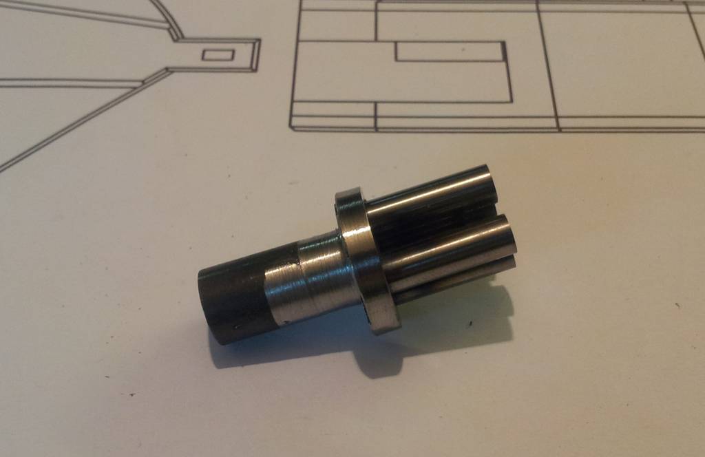

Das Ritzel wird aufgebaut (wieder ohne zu Meißeln, was mir im Nachhinein vielleicht doch nicht so aufwendig erscheint)
Geht heute hoffentlich noch weiter
Martin

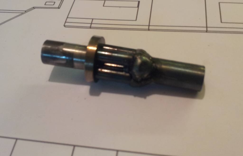

Soo, vorerst das Ritzel zum Abschluss gebracht:
Kunstgriff: ein eingefrästes Gegenstück!
Beim Zusammensetzen muss man mit Übermaß arbeiten um nachher die Welle abdrehen zu können und dadurch ein gerades Bauteil zu gewährleisten.
Etwas unscharf: Beim Schweißen verziehen sich Bauteile sehr gerne (siehe Hinweis 2. Bild).<br />(an der Oberseite habe ich beim ersten Abdrehen zu viel Material weggenommen, sodass ich nocheinmal mit Hartlot die Verbindung gesichtert habe)
Die Anfertigung war irgendwie sehr kompliziert.<br />Das obere Ende muss noch quadratisch geschliffen werden und eine Stiftbohrung bekommen, das passiert aber erst, wenn ich weiß wie hoch das Hebelende ist.
Ich würde vermutlich das Ritzel nicht nocheinmal so anfertigen:
Die Zähne auszumeißeln ist soweit ich weiß die authentische Version, beim nächsten mal würde ich die Grundform an der Drehbank herstellen und die Zähne auch ausmeißeln.
Schweißen und Löten ist von so etwas Kleinem echt blöd.
