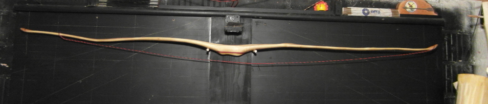

So,
solange mein Sappi 2013 trocknet hab ich eine Robinie rausgelassen. ;)
Das Holz hab ich im Frühjahr 2012 geholt, gleich Rinde runter und gespalten, war damals ein ca.25er Stämmchen komplett.
Den Spaltling hab ich im Frühjahr grob in Form gebracht was ihm an beiden Wurfarmen so etwa 10cm Reflex gebracht hatte.
Vom Reflex ist nun nach tillern und 500 Schuss fast nix mehr über, nur die Welle/Kuhle ist noch da, was dem Auge beim Tiller etwas zu schaffen macht...... aber wie gesagt, er schießt toll ( ich auch) und macht einen Prima Job.Keine Drehung im Wa und bisher auch keine Stauchrisse.
Holz:Robinie Länge 163cm ( NtN 159cm)

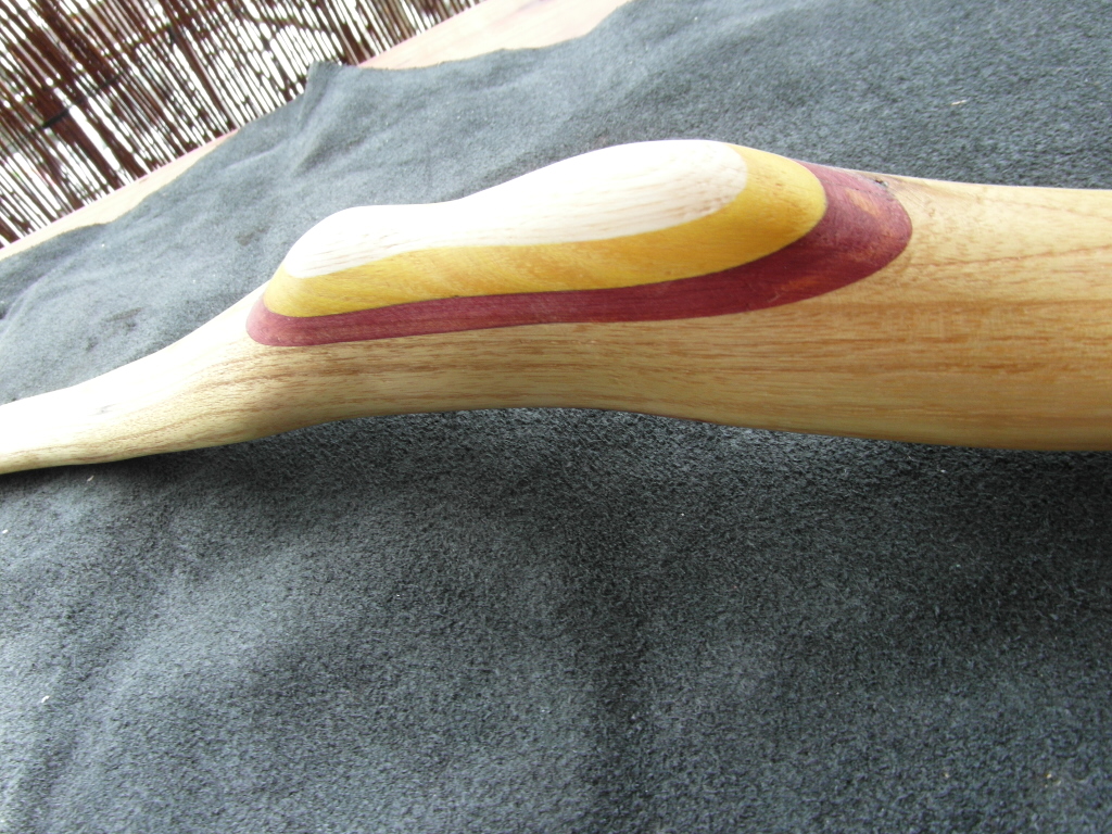

Als kleines Extra hab ich ihm einen schönen Griff gegönnt..hatte ja letztens mit meinem Hickergomodell schon geübt....
ROTZEDER-OSAGE_HICKORY

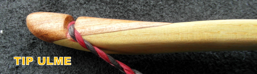

Die Tips hab ich aus Ulmenkern gestaltet.
Die Auszugsfotos, (draußen wars zu Kalt für nen neuen Bogen und /oder Mutti wolte nicht raus)
auf Standhöhe
auf Standhöhe
Also ers schießt sich recht flott.( ans Tillerbild muss sich das Auge etwas gewöhnen, aber ich denk es passt)

Der Griff ist klasse. Gefällt mir gut.

Der Griff ist mir zu viel Schickimicki und Overlays hätten eigentlich auch nicht sein müssen. Er hat aber nen guten Charakter :)
Links ist mir der Reflex noch nen Hauch zu steif und rechts hätte die Schwachstelle am Ende, glaube ich, auch nicht sein müssen. Bei so nem Stück Holz sagt sich das aber natürlich leicht dahin...

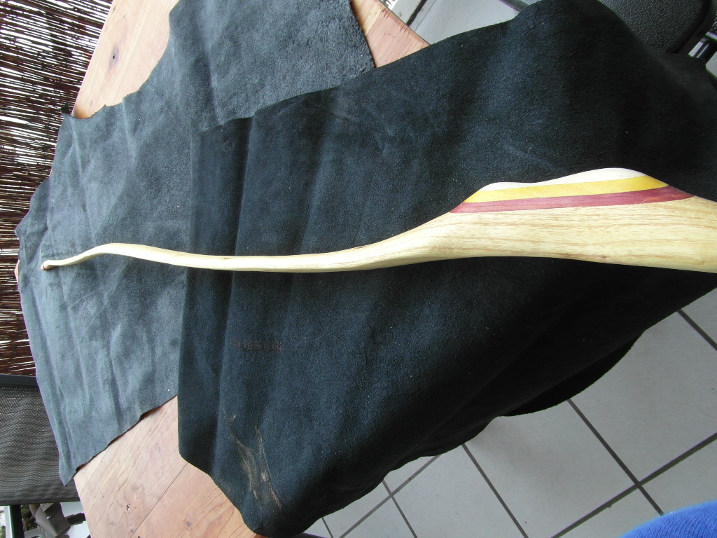

da hab ich noch das Foto vom Rücken...
Wurfarm rechts...
Zum Zuggewicht,
25 LBS bei 20 Zoll
31 LBS bei 25 Zoll
38 LBS bei 28 Zoll
Ich seh keine Schwachstelle am oberen (rechten) Wurfarm und am unteren find ichs Grenzwertig wenn ich den Reflexknick noch mehr mitarbeiten lasse, ist schon recht wenig Holz am werkeln...
alfredle

Also, mir gefällt der Griff gut. Warum sollte man dem Bogen kein nettes Extra gönnen?!
