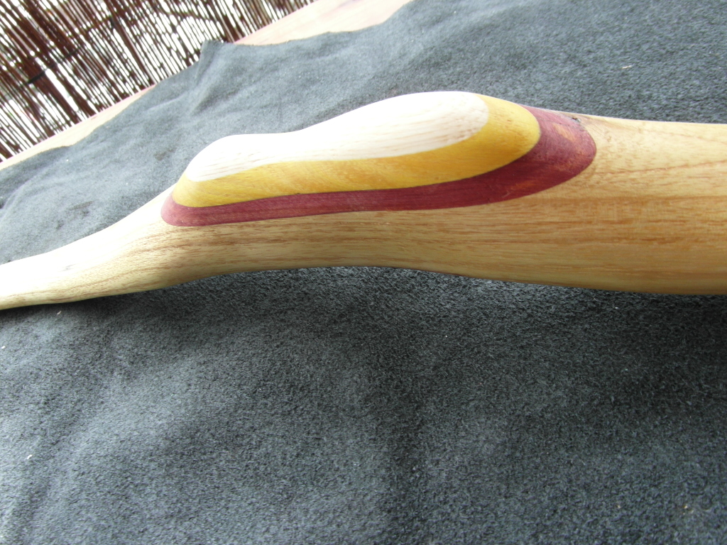

Als kleines Extra hab ich ihm einen schönen Griff gegönnt..hatte ja letztens mit meinem Hickergomodell schon geübt....
ROTZEDER-OSAGE_HICKORY

Der Griff ist klasse. Gefällt mir gut.

Der Griff ist mir zu viel Schickimicki und Overlays hätten eigentlich auch nicht sein müssen. Er hat aber nen guten Charakter :)

Also, mir gefällt der Griff gut. Warum sollte man dem Bogen kein nettes Extra gönnen?!

Die Farbkombo am Griff gefällt mir sehr gut - auch wenn ich nackte Griffe nicht mag (bin eben ein Lederfetischist).

Besonders der Griff gefällt mir

Ach ja, der Griff gefällt mir!
