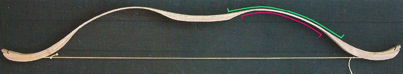

Hallo zusammen,
möchte mir einen 140cm-Reiterbogen bauen, Wurfarme aus Robinie, Siyahs und Griff aus Osage Orange (Form siehe Bild). Hab die Bauanleitung aus nem Reflexbogenbuch. Der Plan sieht den Bogen mit kanpp 30 cm Länge pro WA-Biegebereich vor, Robinie 0,5 x 4,0cm - würde gerne auf knapp 40# kommen, können auch 35# sein - jetzt überlege ich wie ich dafür am Besten tune...
Die Bauanleitung arbeitet am Bauch mit 40cm Horn (2,5-3mm Stärke) und am Rücken mit 2 Schichten Sehnen - würde das gerne ausprobieren aber die Trockenzeit dauert mir für dieses Projekt zu lange, desshalb möchte ich künstliches Material verwenden.
Der fertige Bogenrahmen hat nach Plan eine Stärke von knapp 11mm (5mm Holz + 3mm Sehne + 3mm Horn) - da ich Horn und Sehne weglasse hab ich nur 5mm Holz und jetzt ist die Frage: was tue ich da drauf?
Bis jetzt hätte ich zur Auswahl:
Furnier (vllt. 0,5mm? weiß grad nicht in welchen Stärken es das gibt)
Glaslaminat (1mm x 2 wegen Rücken/Bauch)
SpeedTuff (0,4mm)
=ca. 3mm Stärke + 5mm Holz = 8mm Gesamtstärke des Rahmens (x4cm) ??? Holz/Sehne/Horn kommen insgesamt auf 11mm - könnten Holz/Speedtuff/Glas wie beschrieben mit insg. 8mm auch ausreichen?
Da ich neu bin in der Bogenbauerszene weiß ich nicht ob diese Kombi die Horn/Sehne-Kraft ersetzt. Könnte auch noch Glasgewebe (220g/qm) draufkleben - kann ich denn Glasgewebe über Glaslaminat kleben ??? oder wieviele Schichten Glasgewebe kann ich denn übereinander machen, bzw. wie dick dürfte so eine Gewebeschicht maximal sein???

Re: Reiterbogen Osage/Robinie
Beitrag von MoeM »
Na das Projekt ist immerhin in die Realität zurückgekehrt- "Reiterbogen" mit GFK Laminaten solls ja tatsächlich geben...^^
Das Vorhaben ist für einen Rookie nach wie vor, gelinde gesagt, "ambitioniert" aber sicher machbar; spätestens nach dem Dritten ::)
@micha
-Das Design sollte bei GFK RB angepasst werden- weniger Reflex im Griff und etwas Deflex vor den Siyahs
-Nimm fertiges Glaslaminat, so und so nimmst du ne Form und dann is alles auf einmal verpappt (mit Epoxi), kost ~5€ x2 und du kannst einfach schwarzes nehmen- nix Furnier oder so zum aufpolstern
-Robinie is planlos als Kern hier- Bambus, Esche oder was anderes leichtes
-warum Siyahs aus Osage- auch was leichtes- z.B. Walnuss, Osage am Griff ganz ok
-Das Glas am Rücken geht durch- großzügig von Siyahspleiß zu Siyahspleiß, Am Bauch kannst du den Griff aussparen auch wg. Radien zum einkleben
-Breite 3,8-4,2 eher noch breiteren Rohling zusammenkleben und ein, besser zwei, Kernlagen mit GESAMTtaper ~2mm verwenden, erstmal mit 2x 3mm am Fadeout, dann vorsichtig Form schleifen und ggf. verschmälern (dabei Tiller und evt. Verdrehung beachten!!!)

Hatte jetzt die Tage schonmal nen Experimentalbogen gebaut aus Lattenrostlatten, hab einfach welche zusammengeklebt und ohne Plan drauflos gefeilt, war mir schon klar das da nichts bei rauskommt, wollte nur mal n bisschen rumprobieren und Erfahrungen sammeln, hab die WAs ziemlich breit gelassen, n bisschen rumgetillert und Glaslaminat draufgeklebt, am Ende hatte das Ding vllt. 10-15#, hat sich gleichmäßig gebogen aber insgesamt unbrauchbar, für die Zugkraft fehlen mir noch Rechengrundlage und Erfahrung, wollte ja auch erstmal nur n Gefühl für den grundsätzlichen Ablauf kriegen und mal tillern und so, hab dabei schon einiges gelernt...
Beiträge: 8800
Hat gedankt: 29 Mal
Hat Dank erhalten: 99 Mal
Ich schreib mal rein, ohne Nachsicht! ;D
micha101 hat geschrieben: Hatte jetzt die Tage schonmal nen Experimentalbogen gebaut Experimentalbogen ist immer gut
aus Lattenrostlatten Lattenrost ist schlecht, da meist Buchenholz
, hab einfach welche zusammengeklebt und ohne Plan drauflos gefeilt sehr schlecht
, war mir schon klar das da nichts bei rauskommt warum machst du es dann?
, wollte nur mal n bisschen rumprobieren und Erfahrungen sammeln, ach so
hab die WAs ziemlich breit gelassen, breit ist gut
n bisschen rumgetillert und Glaslaminat draufgeklebt, bringt nichts
am Ende hatte das Ding vllt. 10-15#, hat sich gleichmäßig gebogen aber insgesamt unbrauchbar, da fehlen mir die Worte
für die Zugkraft fehlen mir noch Rechengrundlage braucht man nicht
und Erfahrung, ja, Erfahrung ist gut! ;D
wollte ja auch erstmal nur n Gefühl für den grundsätzlichen Ablauf kriegen und mal tillern und so, hab dabei schon einiges gelernt...ach, doch?
Der Ansatz ist ganz im Gegensatz zu deinen schönen Zeichnungen wirklich sehr planlos. Aber wir sind ja schon froh, dass du mal was in die Hand genommen hast. Wie wäre es denn mit einem schönen Haselbogen? ;)

Micha, am Anfang seiner/ihrer Bogenbauerlaufbahn denkt oder fühlt man immer irgendwie, dass die Enden dünn seien und der Bogen dort brechen könnte und macht vor diesem Hintgergrund die Enden immer zu dick, so sieht das auch bei Dir aus. Die Enden können viel viel dünner und damit leichter werden, gefährlich Schwachstellen liegen meist woanders
Grüße benzi

micha101 hat geschrieben:aber insgesamt unbrauchbar, ...
das wollte ICH jetzt genauer wissen: Enden dünner machen, max Auszug herausfinden, Bilder im Vollauszug machen und dann, das zu was ein Bogen da ist: schiessen!!! messen wie weit ein leichter Kinderpfeil fliegt
Wenn Du auf ca 70 Meter kommst, wäre das super!
