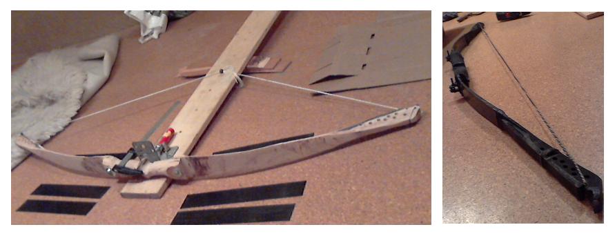

Hatte jetzt die Tage schonmal nen Experimentalbogen gebaut aus Lattenrostlatten, hab einfach welche zusammengeklebt und ohne Plan drauflos gefeilt, war mir schon klar das da nichts bei rauskommt, wollte nur mal n bisschen rumprobieren und Erfahrungen sammeln, hab die WAs ziemlich breit gelassen, n bisschen rumgetillert und Glaslaminat draufgeklebt, am Ende hatte das Ding vllt. 10-15#, hat sich gleichmäßig gebogen aber insgesamt unbrauchbar, für die Zugkraft fehlen mir noch Rechengrundlage und Erfahrung, wollte ja auch erstmal nur n Gefühl für den grundsätzlichen Ablauf kriegen und mal tillern und so, hab dabei schon einiges gelernt...

micha101 hat geschrieben: Hatte jetzt die Tage schonmal nen Experimentalbogen gebaut Experimentalbogen ist immer gut
aus Lattenrostlatten Lattenrost ist schlecht, da meist Buchenholz
, hab einfach welche zusammengeklebt und ohne Plan drauflos gefeilt sehr schlecht
, war mir schon klar das da nichts bei rauskommt warum machst du es dann?
, wollte nur mal n bisschen rumprobieren und Erfahrungen sammeln, ach so
hab die WAs ziemlich breit gelassen, breit ist gut
n bisschen rumgetillert und Glaslaminat draufgeklebt, bringt nichts
am Ende hatte das Ding vllt. 10-15#, hat sich gleichmäßig gebogen aber insgesamt unbrauchbar, da fehlen mir die Worte
für die Zugkraft fehlen mir noch Rechengrundlage braucht man nicht
und Erfahrung, ja, Erfahrung ist gut! ;D
wollte ja auch erstmal nur n Gefühl für den grundsätzlichen Ablauf kriegen und mal tillern und so, hab dabei schon einiges gelernt...ach, doch?
Der Ansatz ist ganz im Gegensatz zu deinen schönen Zeichnungen wirklich sehr planlos. Aber wir sind ja schon froh, dass du mal was in die Hand genommen hast. Wie wäre es denn mit einem schönen Haselbogen? ;)

Micha, am Anfang seiner/ihrer Bogenbauerlaufbahn denkt oder fühlt man immer irgendwie, dass die Enden dünn seien und der Bogen dort brechen könnte und macht vor diesem Hintgergrund die Enden immer zu dick, so sieht das auch bei Dir aus. Die Enden können viel viel dünner und damit leichter werden, gefährlich Schwachstellen liegen meist woanders

Super Micha, Rumprobieren ist nie verkehrt- Arbeitstechniken erlernen ist ein wichtiger Schlüssel, da ist es Anfangs auch nicht wichtig, was dabei rauskommt!

micha101 hat geschrieben:aber insgesamt unbrauchbar, ...
das wollte ICH jetzt genauer wissen: Enden dünner machen, max Auszug herausfinden, Bilder im Vollauszug machen und dann, das zu was ein Bogen da ist: schiessen!!! messen wie weit ein leichter Kinderpfeil fliegt
Wenn Du auf ca 70 Meter kommst, wäre das super!
