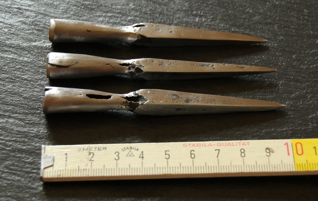

Ich wollte es auch mal wissen und habe mich nach ein wenig Material-/Werkzeugbeschaffung heute hingestellt und ein wenig die Nachbarn geärgert >:)
Ich sage gleich dazu, dass ich was das Schmieden angeht absolut unerfahren bin, hoffe allerdings in nächster Zeit mal das ein oder andere zeigen zu können (wenn man bedenkt welche Ausrüstung ich dafür wieder zusammengetragen habe bleibt mir gar nix anderes übrig ;D ).

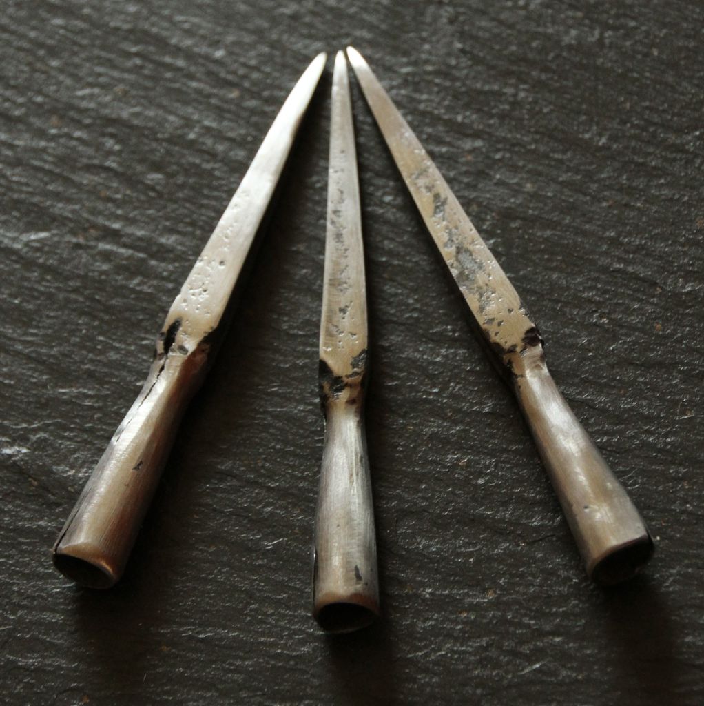

Herausgekommen sind 3, meiner Meinung nach eindrucksvolle, schwere Needle Bodkins.
Flugfähig sind sie allerdings noch nicht, sondern sie verbleiben eher als Deko-/Erinnerungsstücke.
Sie sind noch nicht 100%ig gerade geworden, aber ich denke das wird mit der Zeit besser.

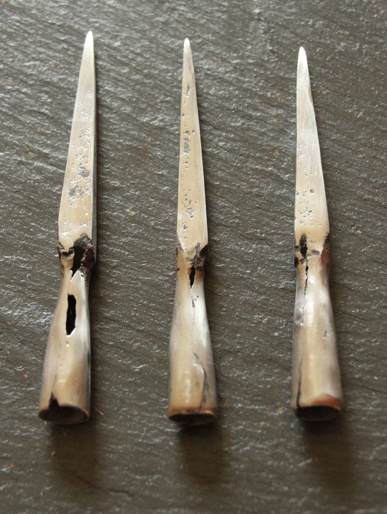

An der Tülle muss ich, trotz Dorn als Hilfe, auch noch ein wenig arbeiten, hängt aber denke ich viel mit dem Rohmaterial zusammen.
Entstanden sind an sie (angelehnt an dem Buildalong von Eddytwobows) aus 12mm Kfz-Federstahl (Spiralfeder).
12mm scheinen für mich jedenfalls arg stark, denn allein das Abflachen des Tüllenstücks hat meines Empfindens nach ewig gedauert.
Die letztliche Tüllenwandstärke ist daher auch noch unregelmäßig stark und nicht optimal ausgerichtet.
Da sehe ich jedenfalls Verbesserungsbedarf. Werd mir mal eine dünnere Feder (~10mm) mitbringen lassen.
Auch denke ich, dass das Üben mit Baustahl bestimmt einfacher ist. :D
Das Gewicht liegt bei 2 der Spitzen nahezu identisch mit 24,6gramm und der 3. bei 22,05 und Gesamtlängen von 95-100mm.
Das absolute Feintuning habe ich mir dann doch erspart.
Die Spitzen sind noch "weich", mit dem Härten werde ich mich aber spätestens bei schussfähigen folgenden Spitzen auseinandersetzen.
Finnish absichtlich mit ein paar Schlagspuren belassen.<br />Sieht so schön aus :-)
Gruß mit Bitte um Tips/Anregungen!

Rizzar hat geschrieben: Gruß mit Bitte um Tips/Anregungen!
Aber gerne doch: Weitermachen! Die sind doch super geworden, und das nicht nur für den ersten Versuch. Ich würde sie dennoch härten und fliegen lassen. Nur so kannst Du im "Betrieb" feststellen, was wirklich verändert werden muss und wo Du schon auf der richtigen Spur bist.

Nicht Flug/Schussfähig denke ich, weil die Zentrierung aufgrund der genannten unregelmäßigen Tüllenstärke wohl noch zu wünschen lassen würde (sage nicht, dass es unmöglich wäre).
Außerdem fehlt es auch ein wenig an der passend Leistungsstarken Beförderung für die Brummer :-D
Hab noch ein paar tage frei, werde auf jeden Fall dran bleiben, spätestens die nächsten werden fliegen ^^

Sind die Federstähle nicht lufthärtend ? Dann würd ich sie auf dunkelrot erwärmen und einfach erkalten lassen ohne ab zu schrecken.
Kostet nichts und wenns geht ists gut.

Naja normale Federstähle haben so um 0,7% C Die kann man härten, sind aber nicht Lufthärtend. Rotglühen, kurz halten und ab ins Wasser damit, reicht.
Übrigens: was spricht dagegen, sie nochmal zu glühen und gerade zu richten? Dürfte mit ein paar leichten Hammerschlägen leicht gemacht sein ohne das groß nachgeschliffen werden muss.
Einzig das Gewicht ist ganz ordentlich... Das sind mal mächtige Kriegsspitzen! ;) Schön sind sie auf jeden Fall geworden und für die ersten sind die erstaunlich sauber gearbeitet und viel gerader als ich das könnte. Ich glaube da schlummert ein Talent :) WEITERMACHEN ! ;)

Wenn ich noch härte, dann nehme ich Öl.
Das könnte ich dann auch noch mit einer kleinen Geometrie Korrektur verbinden, feinschliff muss danach eh nochmal gemacht werden.
Bleibt das Gewicht und dass ich derzeit keinen bogen/Armbrust habe der die spitzen inklusive halbzoller werfen könnte, allein daher eher als Deko. :-)
Ich habe es mit einem aus Werkzeugstahl gedrehten 10° einsteckdorn so wie eddy gemacht, auch das anfängliche abkappen habe ich genauso gemacht.
aus einem langen Stück zu arbeiten ist zuerst deutlich einfacher, dauert schon lang bis man ein Gefühl hat die kurzen Stücke mit der Zange zu packen, allerdings steht man spätestens beim formen der spitze vor der selben Hürde woran man dann allerdings schon gewohnt ist.
Bin vorhin auf die alternativ Idee gekommen mir ein Gesenk mit halbrundung zu fräsen und da noch seitlich den dorn einzulassen. Das wäre denke ich noch ne feine Geschichte und Erleichterung.

der übergang tülle-spitze ist immer etwas knifflig zu formen und zu richten. ich nehme mir immer mindestens eine ganze hitze zeit um nur diesen bereich sauber zu bearbeiten und symmetrisch zu gestalten. es hängt die ganze erscheinnung der spitze davon ab: die tülle und die spitze können noch so schön geschmiedet sein, wenn der übergang 'eiert' siehts einfach nicht befriedigend aus :-)
jetzt kannst du dich dran machen kleinere spitzen zu schmieden. da steigt der schwierigkeitsgrad zunehmend. bei 100 grains wird es dann richtig inderessant :-)
