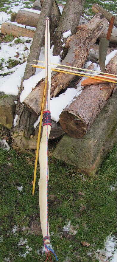

KnechtKarl
Beiträge: 791
KnechtKarls Holler "Uskoke"
Beitrag von KnechtKarl »
1. Holz: Hollunder
2. N/N: 163 cm
3. 30#@28"

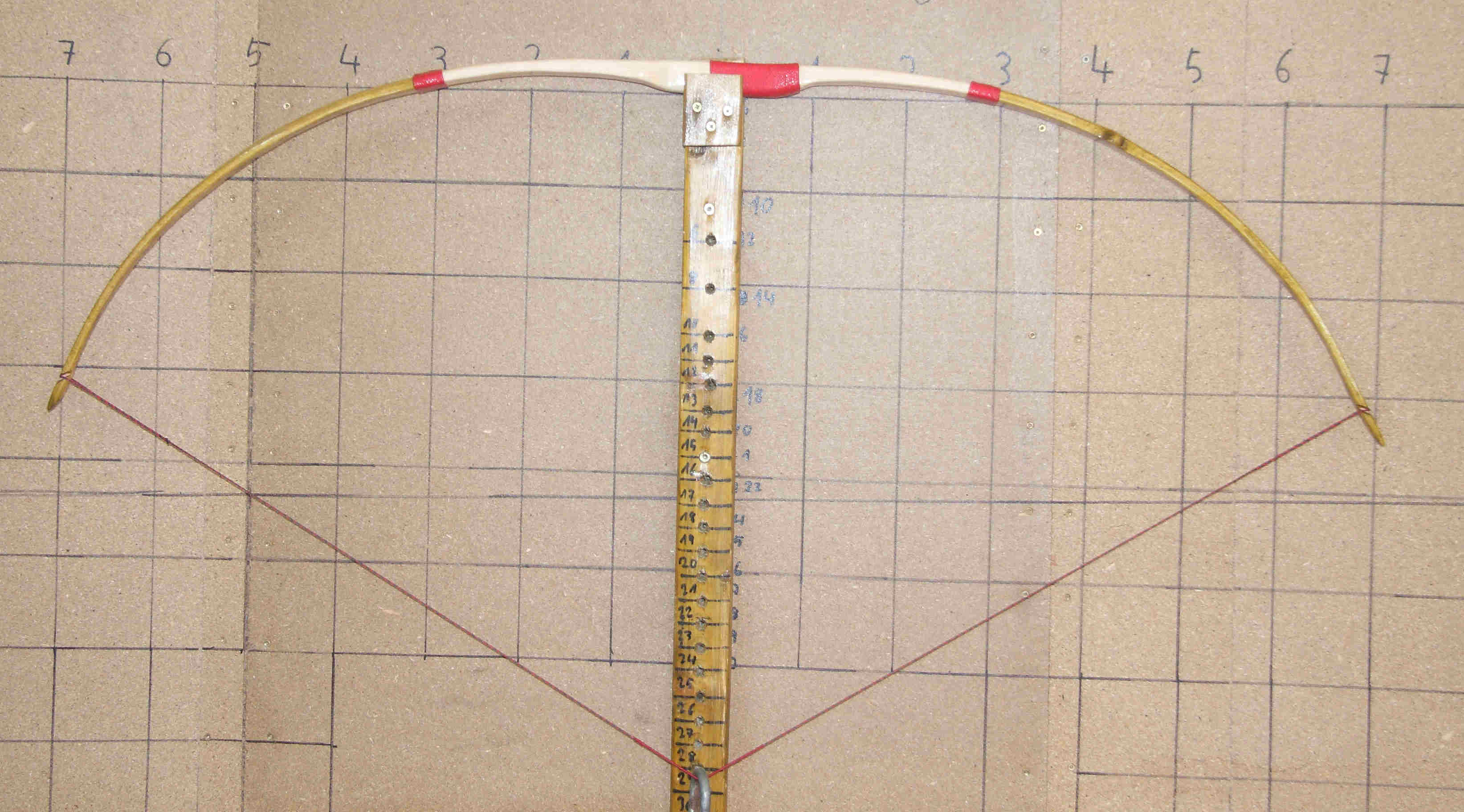

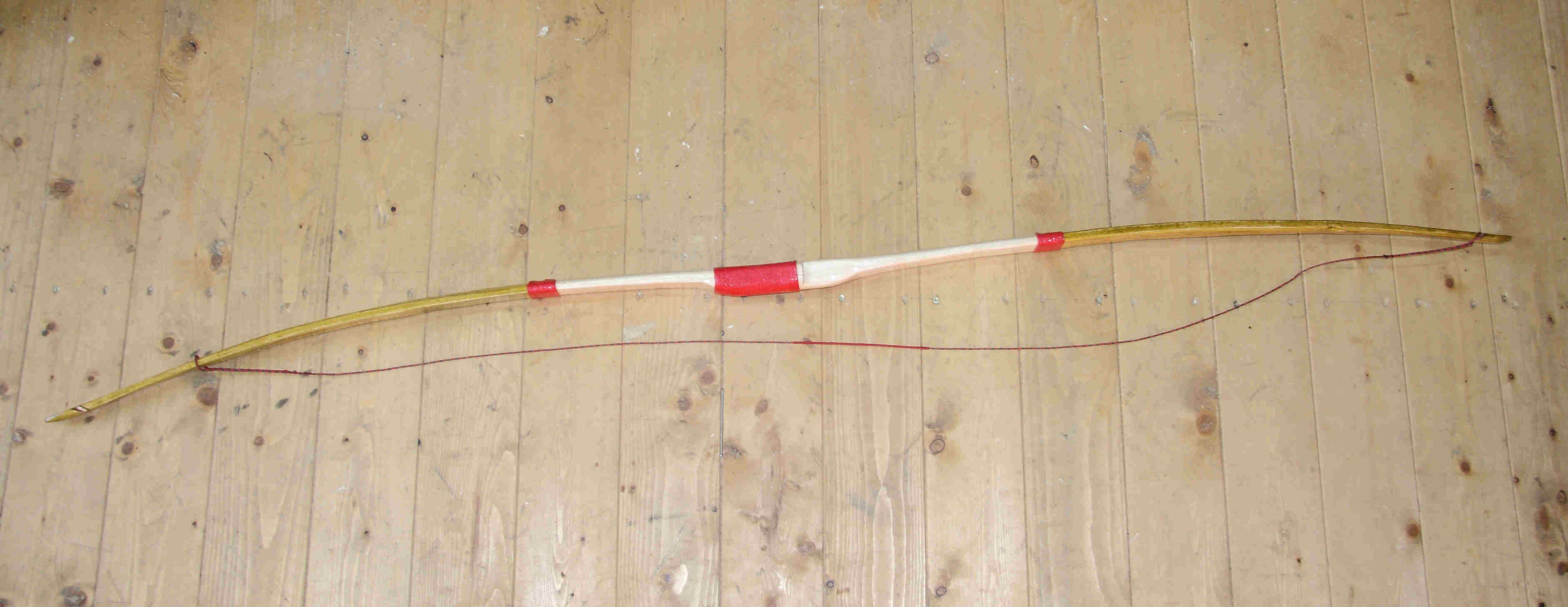

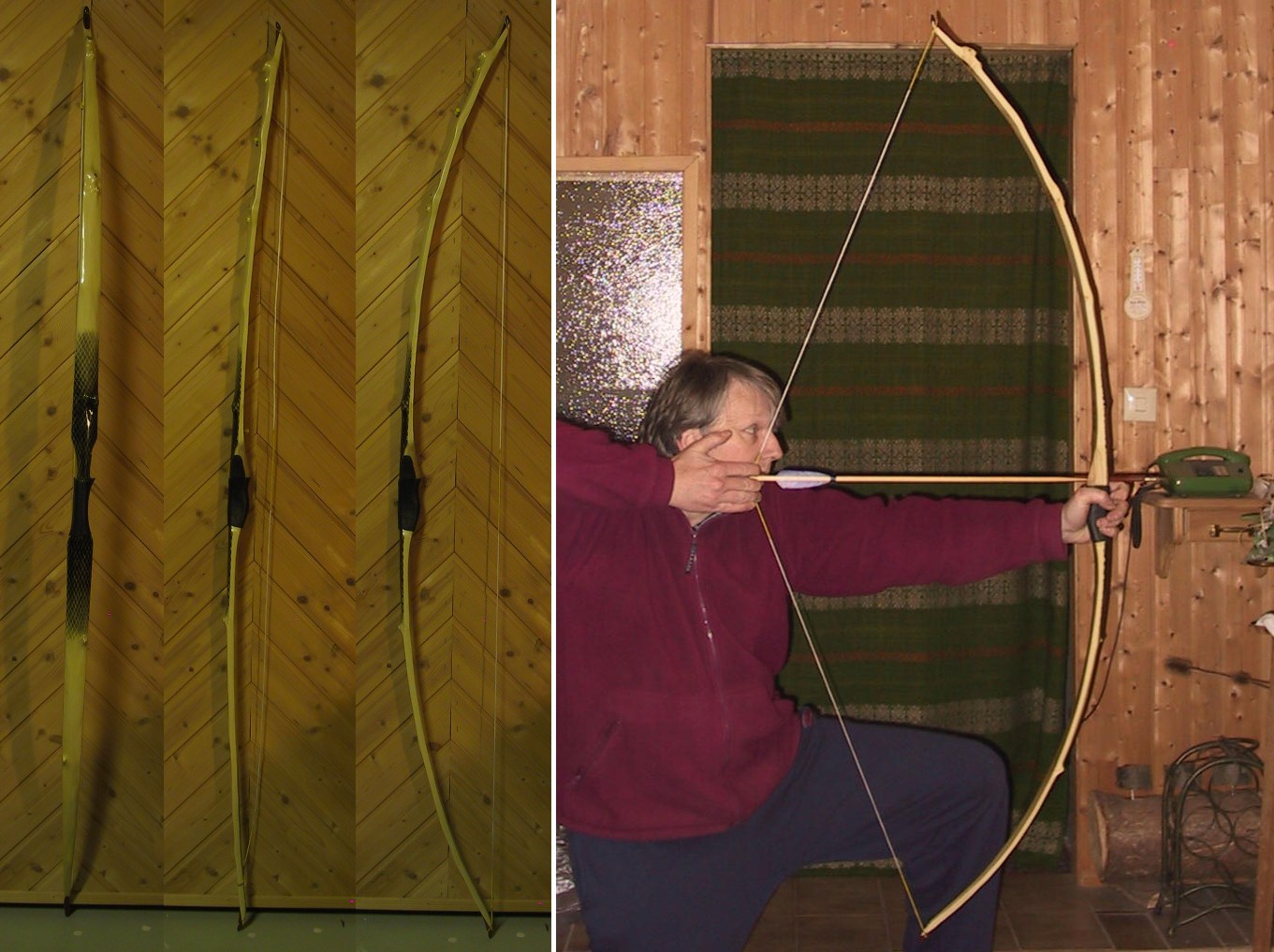

Sap-Skeleton

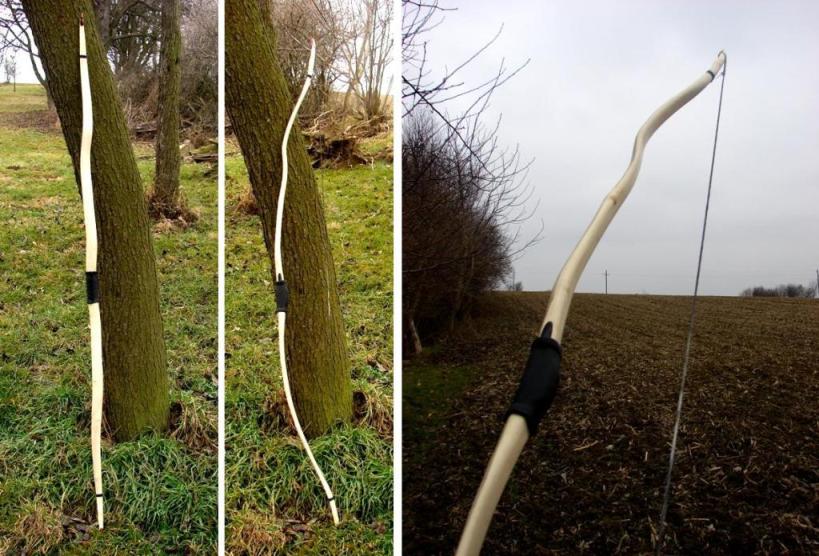

Heute bei Sonnenschein endlich die Bilder vom fertigen Bogen:
Nach Rob-Skeleton also hier der Sapling-Skelettbogen aus Pfeifenstrauchholz.
Herstellung:
Ausgangsmaterial waren zwei Saplings zu 25 mm Durchmesser. Die zwei Saplings wurden jeweils der Länge nach halbiert und dann hochkant mittels Wicklung verbunden über Stege. Die Stege und der Griff sind aus einem Kirschbaum-Sapling entstanden.
Um die Regeln einzuhalten (keine Laminate, auch keine seitlichen) wurden die beiden Saplingshälften und die Stege nur über die Wicklung gehalten, allerdings ist der Griff verleimt. Beim Durchschneiden der Wicklung fällt der Bogen auseinander.
Daten:
Länge N zu N: 180 cm
Zuggewicht 36 lb/ 28“
Gewicht: 510 g
Auszug bis 29“, dann 38 lb
Absoluter Centershot
Griffanschlag aus Büffelhorn
Hier sieht man, dass die beiden Sapling-Hälften ein wenig unter der Wicklung verrutscht sind. :'(
Hier der Bopgen ungespannt, aufgespannt und im Auszug von ca. 24". Es hat sich noch ein Reflex von rund 2 cm gehalten.

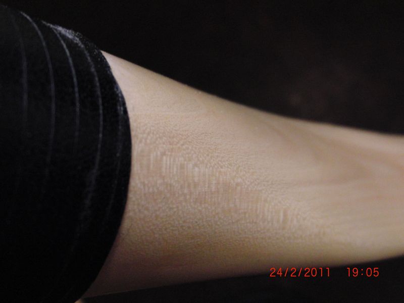

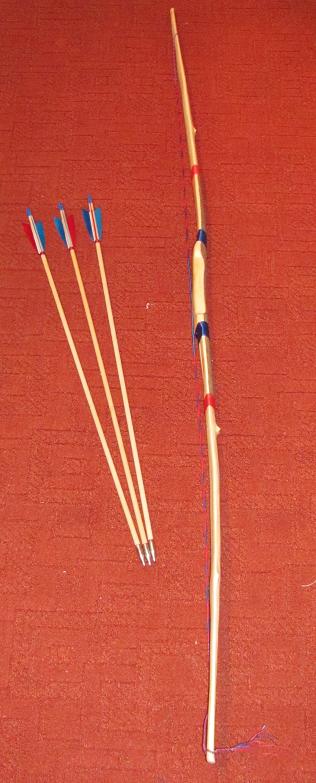

walta
Beiträge: 5016
Re: Präsentationen saplingbow Turnier 3
Beitrag von walta »
Naked
Holz: Haselnuss
Gesamtlänge: 183cm
Auf Standhöhe: 170cm
Zuggewicht bei 33 Zoll: ca. 40-45 Pfund
(Meine Waage ist sehr ungenau)
Keine Griffwicklung, keine Pfeilauflage, kein Nockpunkt - ein nackter Bogen
Oberflächenbehandlung: Hartwachs
walta
Nachdem es in den Regeln steht hier noch Detailfotos eines Bogens der keine Details hat ;-)
Hmm - geht nicht weil ich auf 4 beschränkt bin :-(
dann halt so

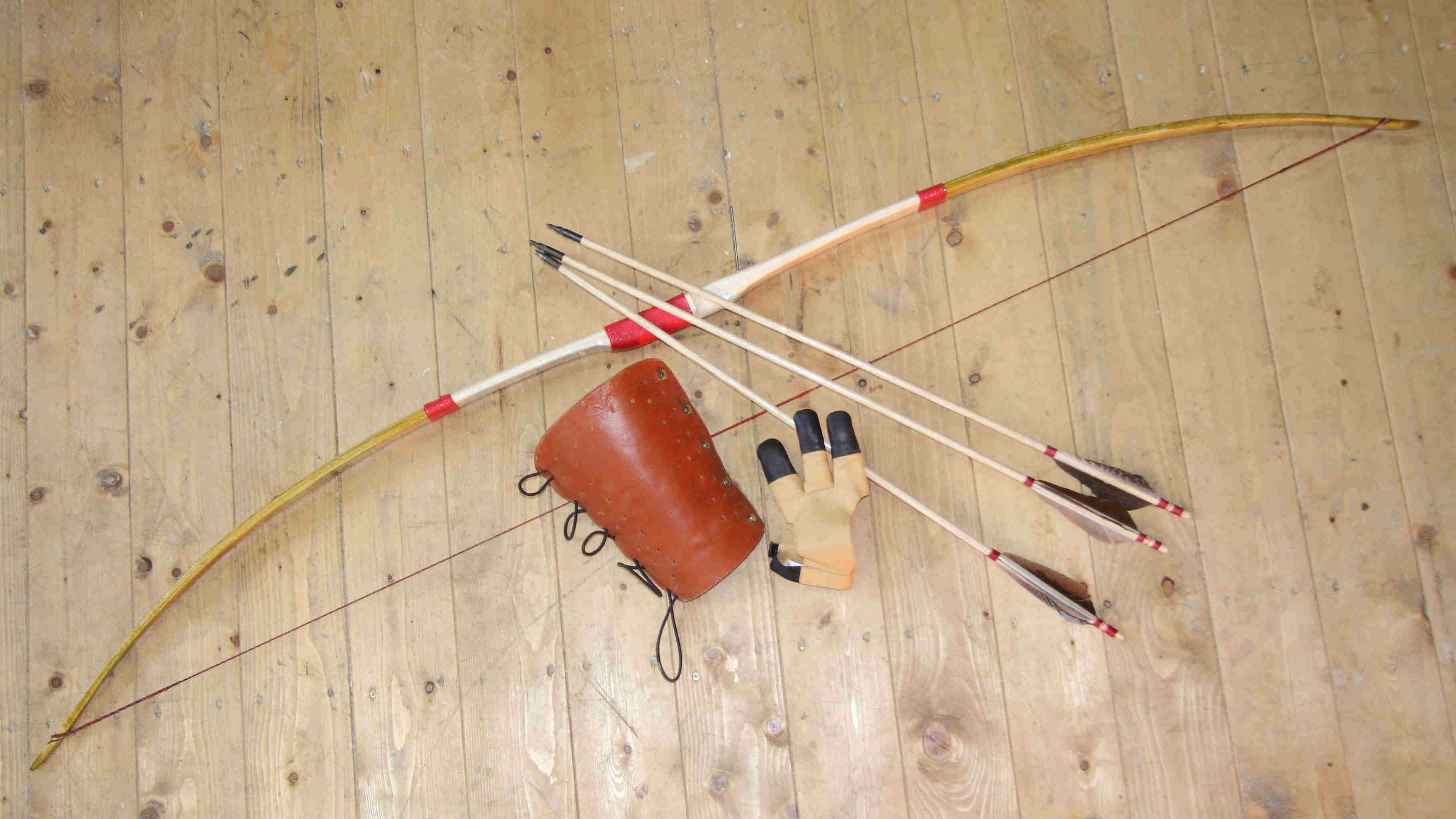

Beitrag von Juergen »

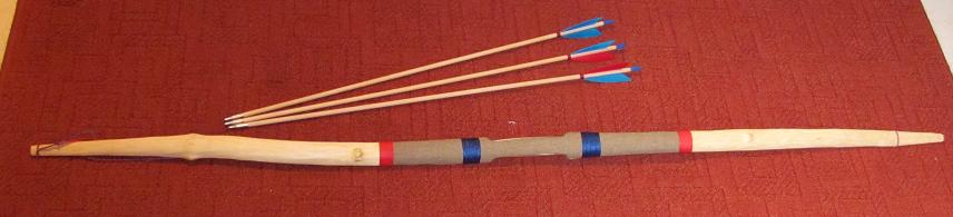

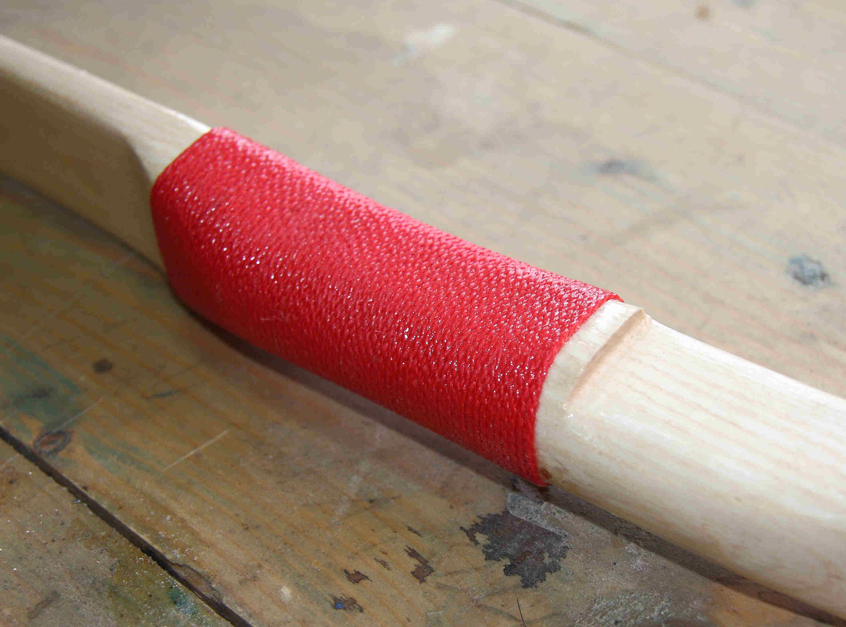

Isch hab feddisch
http://www.fletchers-corner.de/viewtopi ... 05#p267529 Vorher
Endlich geschafft. Meine Dokumentation der Bearbeitungsschritte ist ja leider etwas Lückenhaft das muss im nächsten Jahr natürlich besser werden.
Erstmal die Daten
Holzart ist Esche
Länge N/N ist 162 cm
Zuggewicht 38# @ 28“
Gewicht komplett Lackiert mit Wicklungen und Sehne 474 gr.
Wicklungen Maurerschnur
Beize Eiche rustikal, Lack 3 mal PU Klarlack
Auf Standhöhe
Auf Standhöhe
Halber Auszug
Halber Auszug
Entspannt
Entspannt

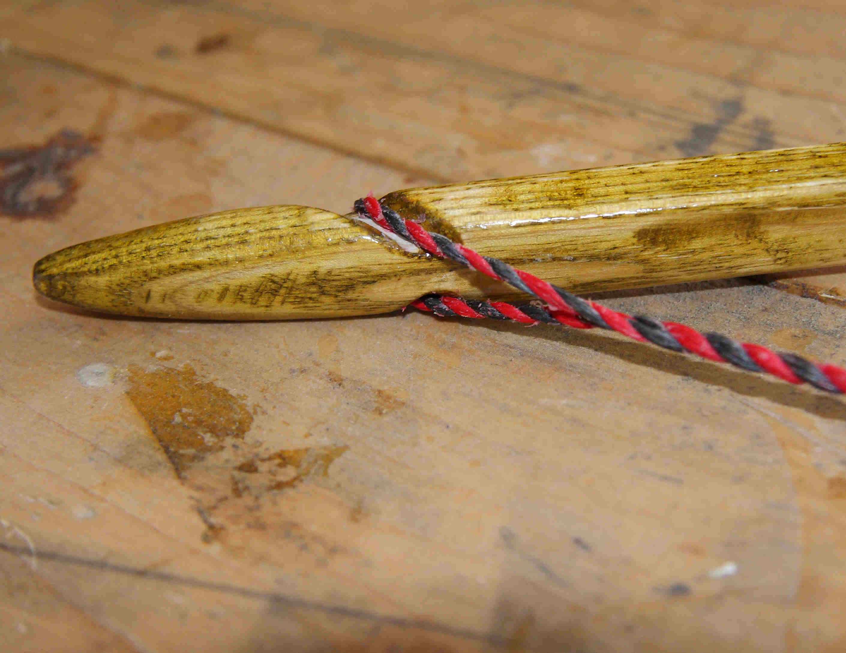

Nocken
Nocken

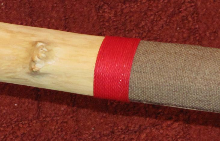

Griff mit Maurerschnurwicklung
Der Bogen
Der Bogen
Auszug auf 28 Zoll
Auszug auf 28 Zoll
So Bilder neu eingestellt
Zuletzt geändert von Juergen am 15.05.2011, 18:43, insgesamt 1-mal geändert.

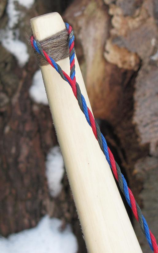

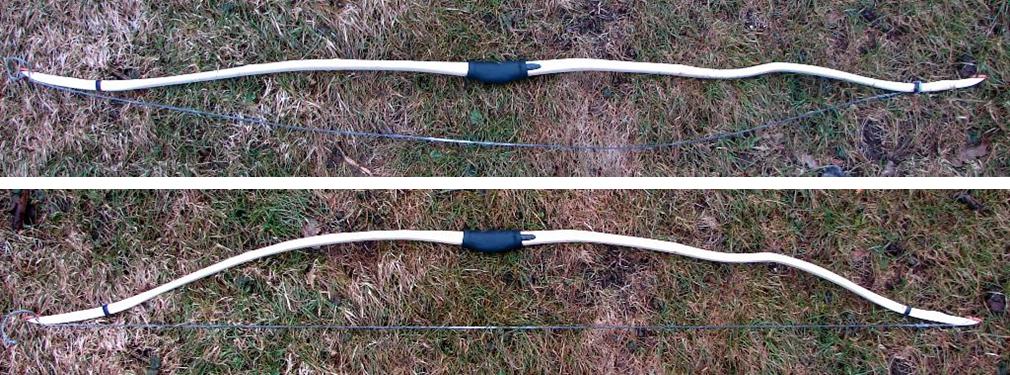

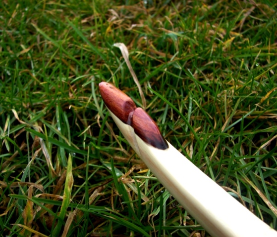

Beitrag von fuchs »
"Albus anguis"
Holzart: Hartriegel
Länge N/N: 160 cm
Zuggewicht: 45# @ 26“
Max. Wurfarmbreite: 32 mm
Nachdem das Richten mit Hitze nicht ganz so einfach war, habe ich lediglich versucht, dass die Sehne mittig über den Griff läuft. Darüber hinaus habe ich noch die Enden etwas geflippt.
Aufgrund der dünnen Jahresringe (~0,5mm) wurde ein weißes Seidenbacking mit Hautleim aufgeleimt. Die Tips sind aus Zwetschgenholz, der Arrowpass aus Horn. Zwar hat er etwas Set entwickelt, im Großen und Ganzen bin ich aber mit dem Bogen ganz zufrieden!

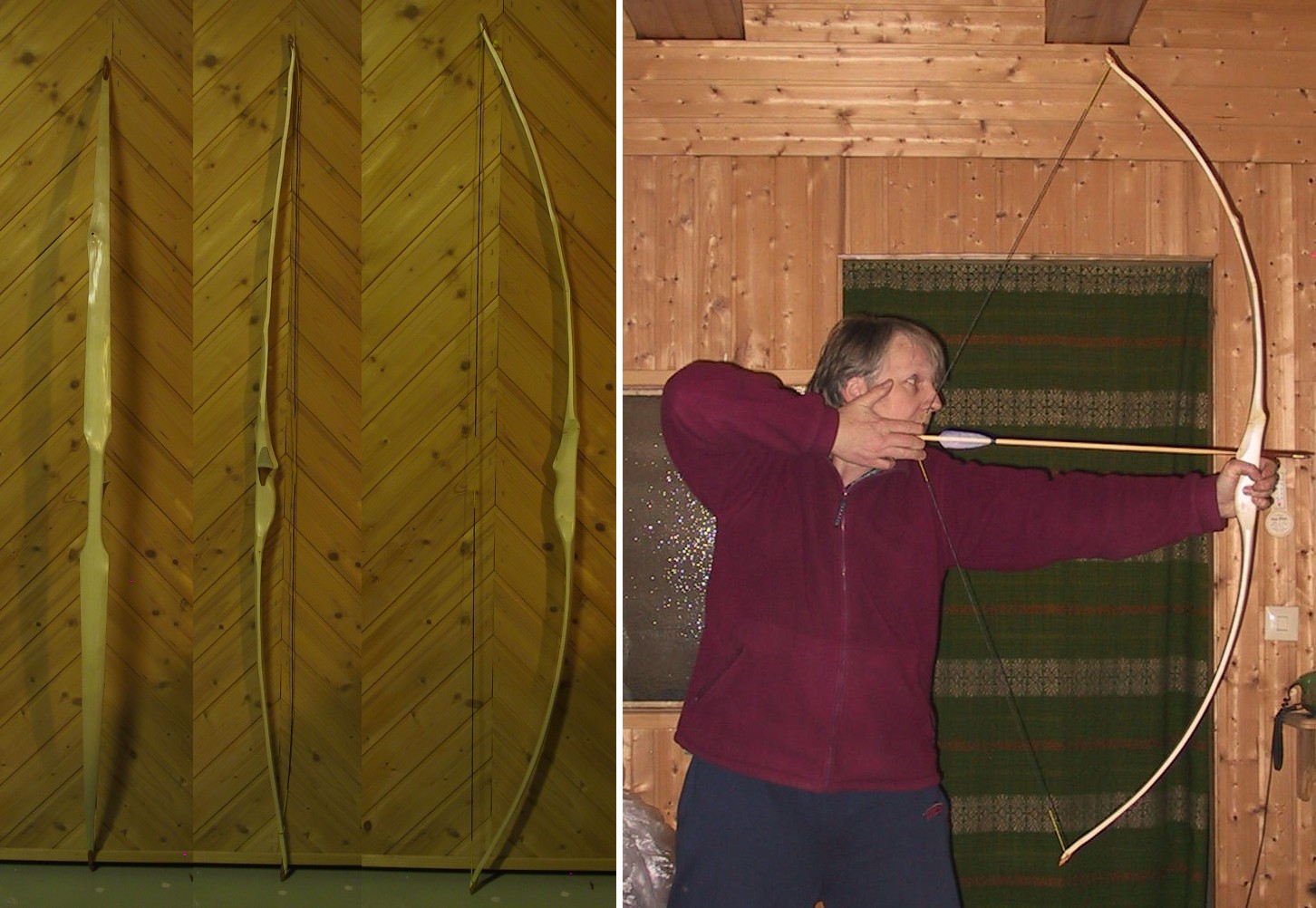

Miss Maple
Material : Ahorn (der deflexe Teil, beim anderen habe ich Recurves reingebogen, den mach ich in Ruhe fertig)
Länge N/N : 167 cm
Zugkraft : 31# @ 28" (26# @ 26")

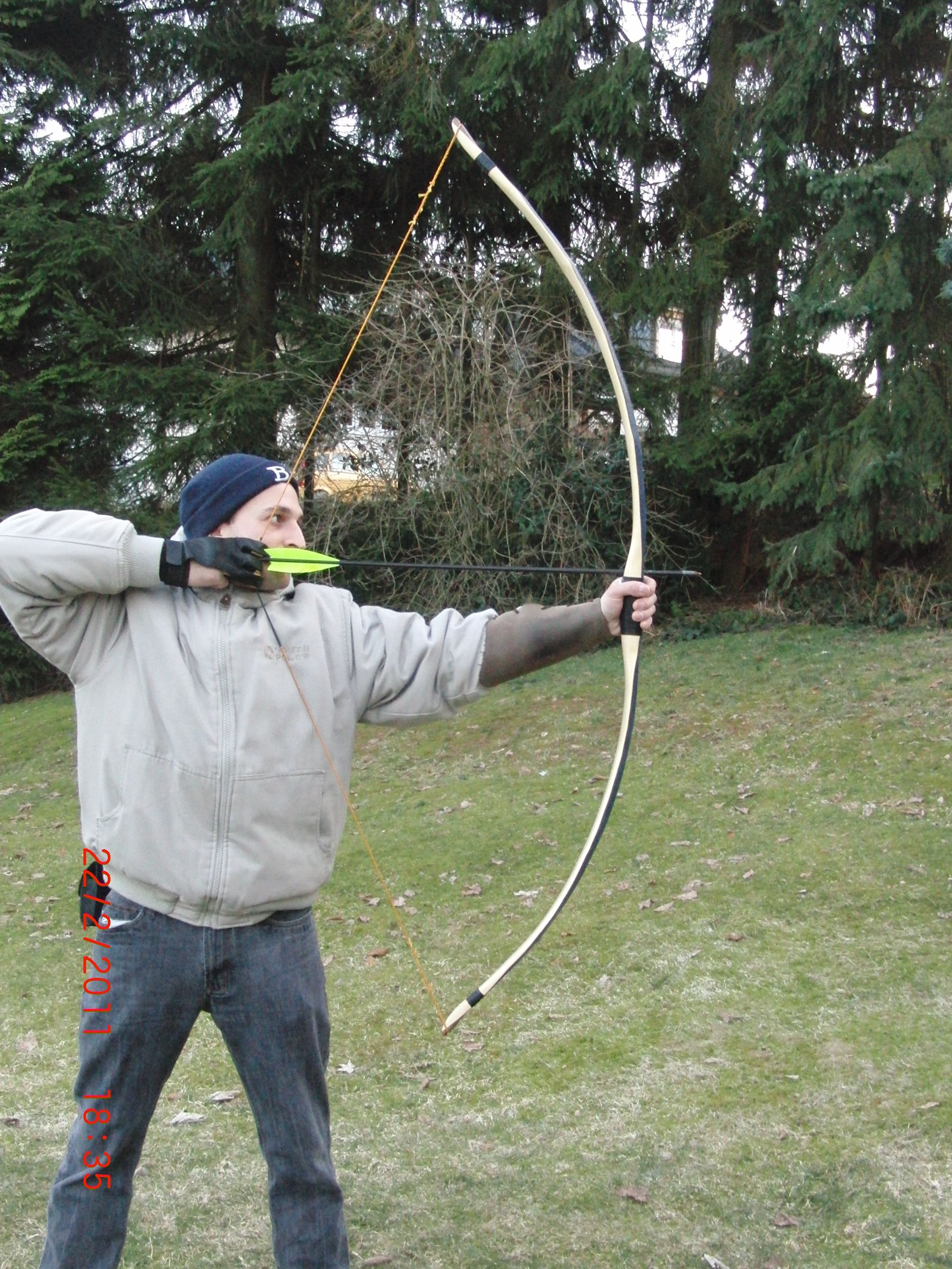

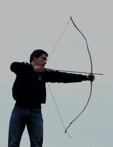

Firestormmd
Beiträge: 3528

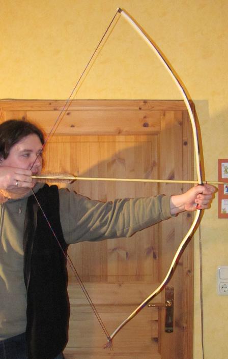

Firestorms Möllegabet aus Ahorn
Beitrag von Firestormmd »
Datter af skoven
Dänisch für "Die Tochter des Waldes". So hieß der Orginalfund mit Sicherheit auch. ;)
Material: Berg-Ahorn
Design: An das Möllegabet-Design angelehnt
Länge: 177cm
Zuggewicht: 25#@28" (auf Wunsch meiner Frau von 32# auf 25# heruntergetillert)
WA-Breite: 4,5-4cm im biegenden Bereich
Länge der steifen WA-Enden: 30cm
Breite der steifen WA-Enden: 2,5cm-8mm
Gewicht ohne Griff und Sehne: 434g
Set: 3cm
Werkzeug: Astsäge, Japansäge, Spachtel, Schweifhobel, Ziehklinge, Raspel, Rund-Feile, Bandsäge, Sandpapier, Drehmel
Oberfläche: 3x Tungöl, später noch Antikwachs
Der Ahorn hat sich sehr gut bearbeiten lassen, er ist rissfrei getrocknet und für eine Schnelltrockung daher sehr zu empfehlen. Den Rindenbast sollte man nach dem Schälen der Rinde recht früh runtermachen, weil der Bogen später dann zu schwach werden könnte.
Grüße, Marc
Profil des Bogens
Profil des Bogens
Griffwicklung aus Wildleder. Mit einer Wicklung aus Servinstrig gesichert.

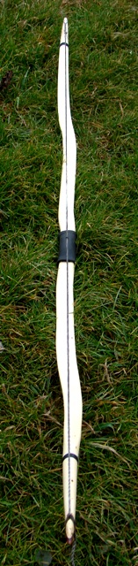

Sehnenverlauf des snakey Bogen. Die Sehne läuft genau durch die Mitte.
Seitenansicht auf Standhöhe.
Pin-Nock
Pin-Nock
Oberer WA
Oberer WA

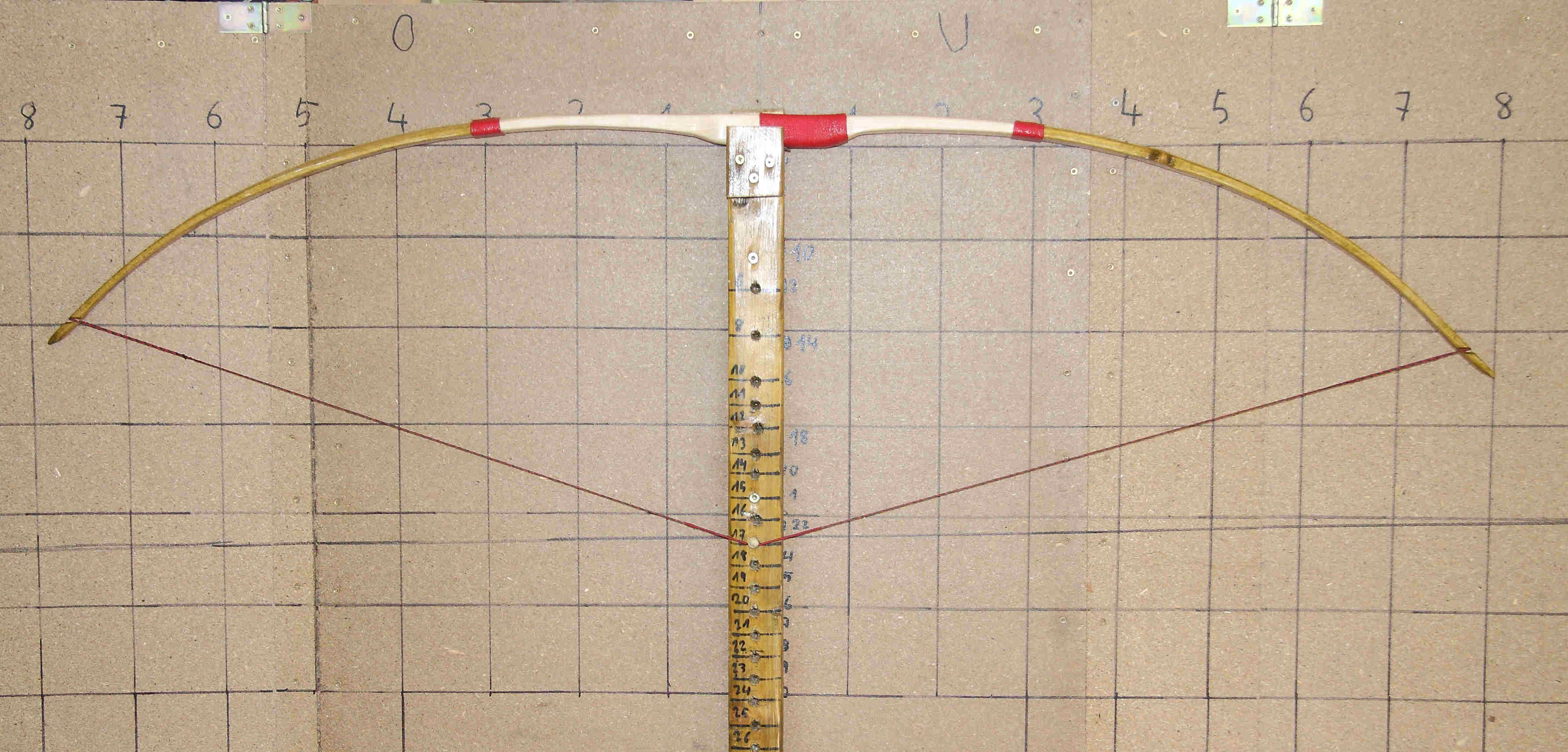

Der Tiller bei 26" auf dem Stock

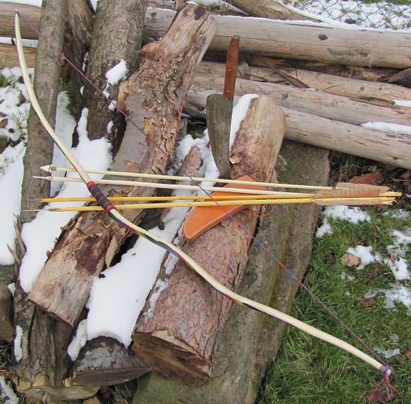

Live in Action
Live in Action
Zuletzt geändert von Firestormmd am 24.02.2011, 10:07, insgesamt 3-mal geändert.

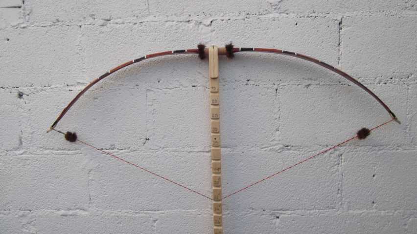

hunter
Beiträge: 413
Registriert: 04.08.2010, 13:42

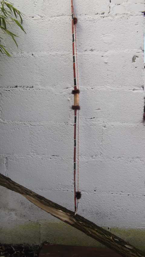

Beitrag von hunter »

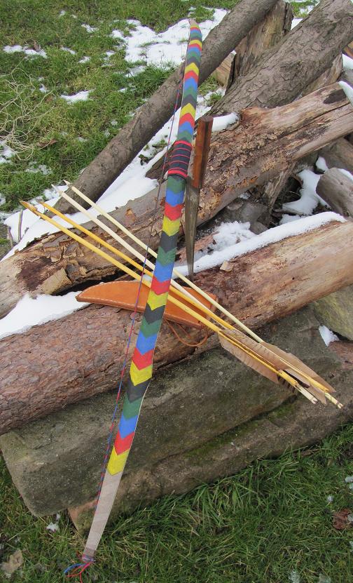

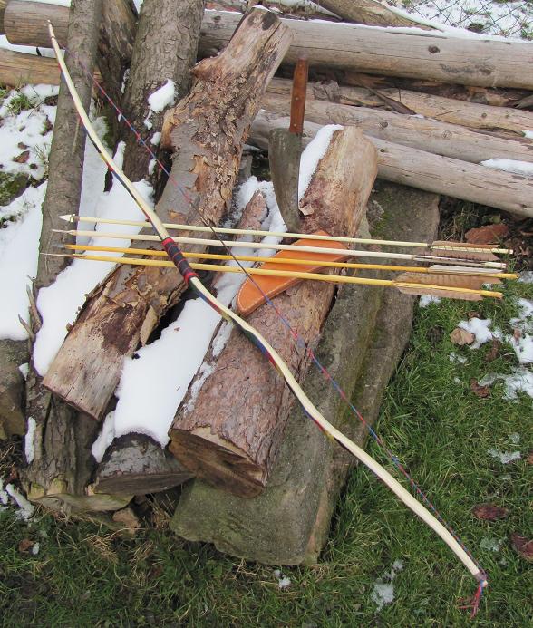

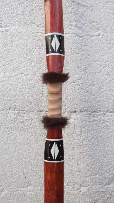

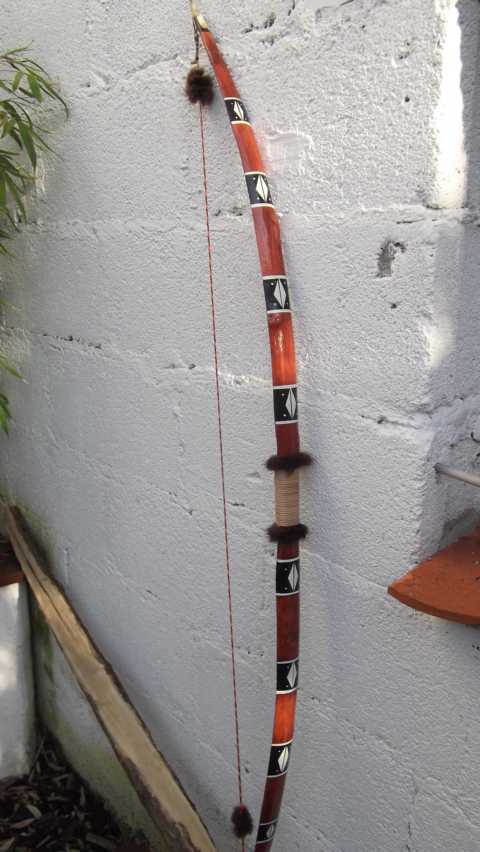

VIPER
Holz : Robinie
Länge: N/N 148 cm
Zuggewicht : 40# @ 24"
Tips aus Hirschhorn , Bogen gebeitzt mit Clou Wasserbeize , Bemahlung mit Acrylfarben , Versiegelung 4 Schichten Tru-Oil
Griffwicklung aus Lederschnur, Abschluss aus Nerzpelz ( Omas Mantelkragen )
max. Wurfarmbreite : 47 mm , an den Tips 12 mm
Bogen ungespannt
Bogen ungespannt
auf Standhöhe
auf Standhöhe
den rechten ( unteren ) etwas steiferen Wurfarm tiller ich nach wenn mal 100 Pfeile geschossen sind
Ansicht
Ansicht
Griff
Griff
Tip
Tip
Gruss hunter

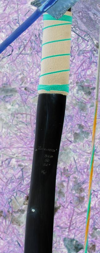

"Zuzueca" die gewöhnliche, gestreifte Schlange.
Holz: Hainbuche mit Leinenbacking
N/N: 148 cm
Stärke: 38# @ 26" bei 28" hat er 43# aber es macht kein gutes Bauchgefühl in soweit zu ziehen.
Beim Bearbeiten des letzten Bildes bin ich irgendwie auf den falschen Button gekommen. Sieht aber lustig aus und soll Euch nicht vorenthalten werden.

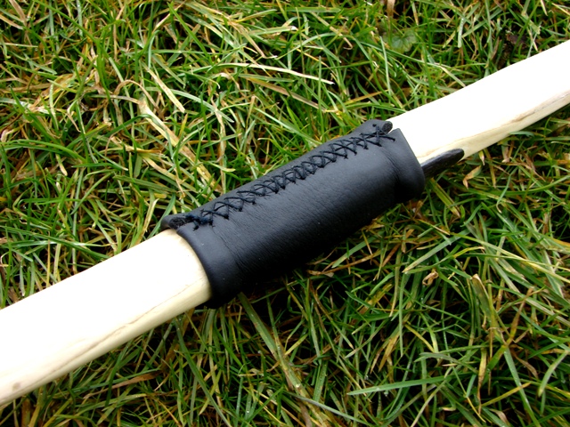

Firestorms Ahorn-Flachbogen 51#@28"
Miriquidi
Benannt nach dem Wald, aus dem der Sapling stammt.
Design: Flachbogen mit 30cm pyramidialen Enden
Länge: 179cm
Zuggewicht: 51#@28"
WA-Breite: 4,5-4cm
Breite der Tips: 10mm
Set: 3cm
Leicht snakey, genau wie die Schwester.
Griff mit Wildleder
Griff mit Wildleder
Mit einem Streifen Leder vernäht

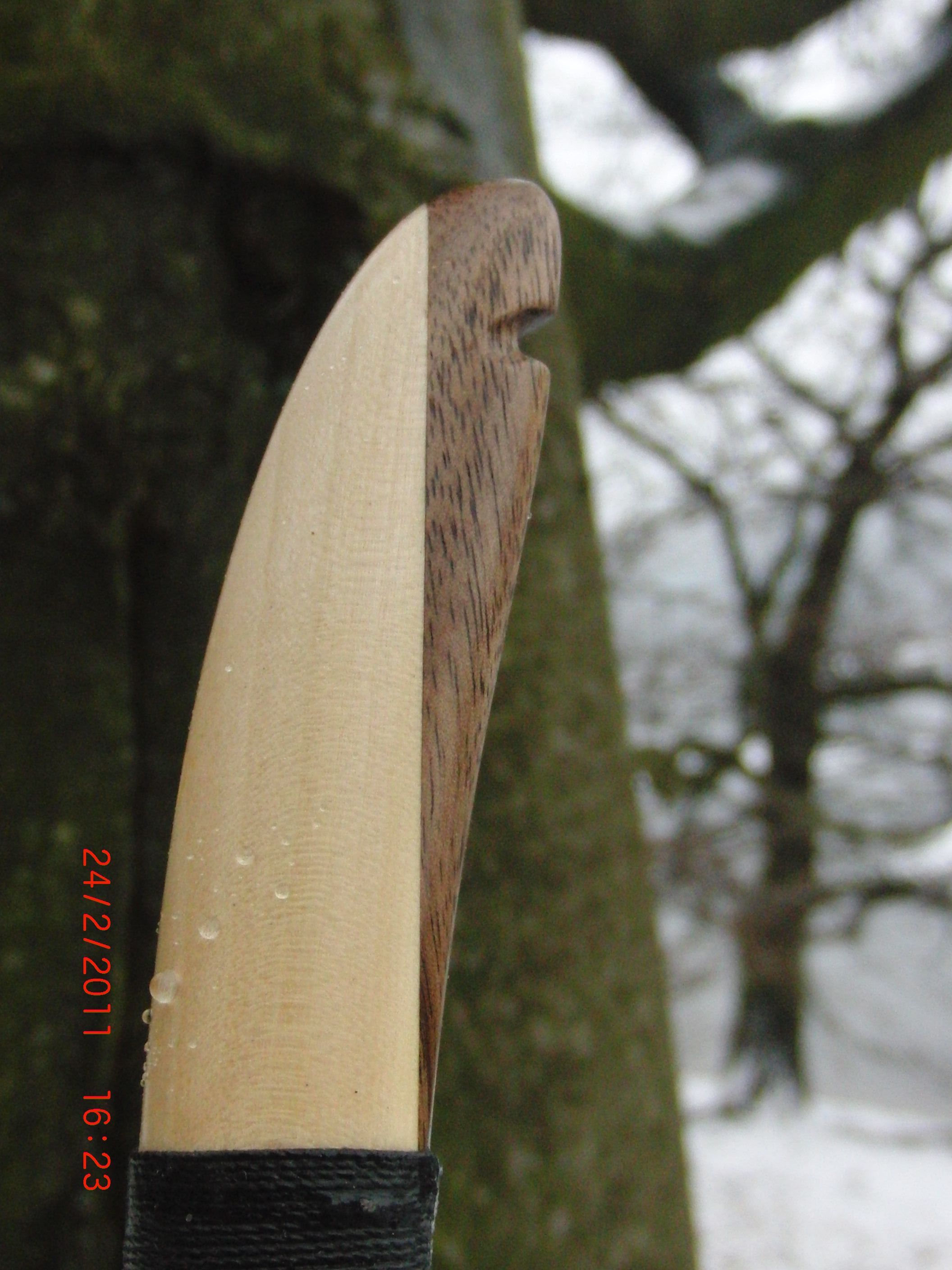

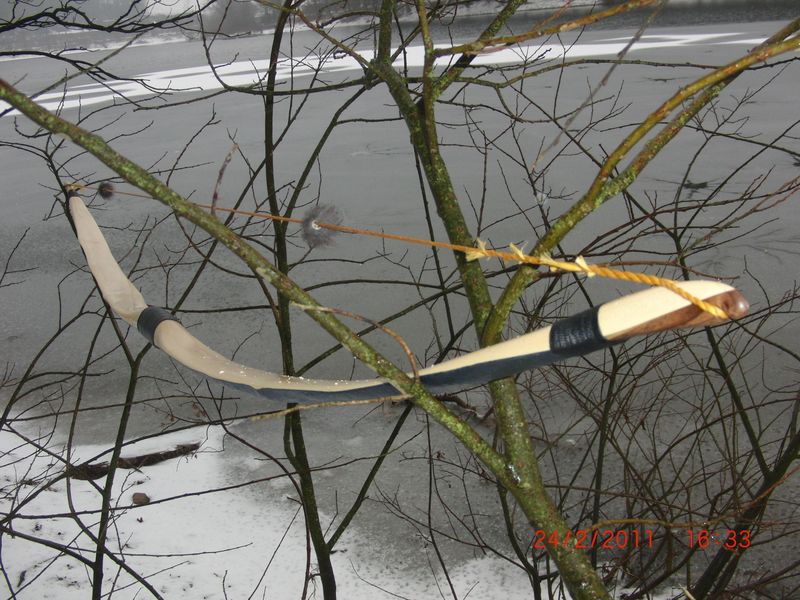

Hier ist er endlich, mein
doller Holler ;)
Holz: Schwarzer Hollunder
Länge: 171cm N/N
Zugewicht: 65# @ 28"
Sehne: 14-strang Dacron B50
Standhöhe: 13,5cm
Backing: Leinengewebe, blau gebeizt.
Oberfläche: 3-fach Hartöl, dann Politur.
Eigengewicht: 714g, mit Sehne und allem.

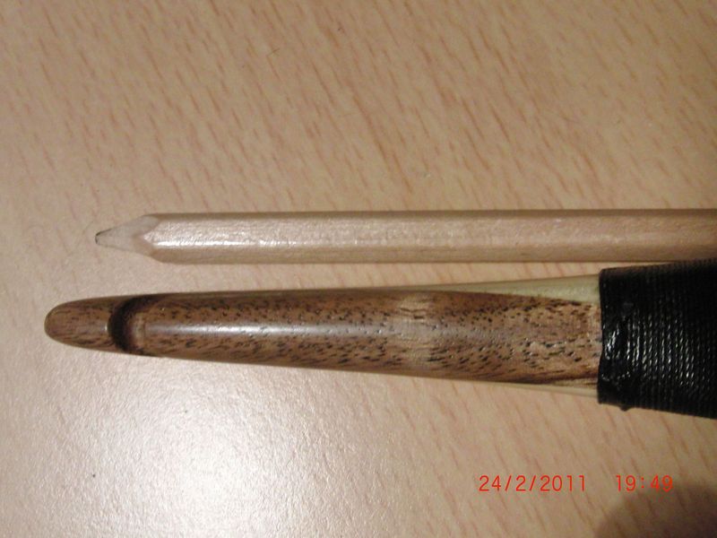

28" Vollauszug
28" Vollauszug
Die WA sind 5 - 6cm breit.
Tip- Overlays aus Walnuss
Der Bogen hat ca. 70 Pfeile durch.
Allerdings zu leichte Pfeile - die Energie beim Ablass der Sehne kann nicht effizient an den Pfeil abgegeben werden.
Schussweite war 145m- also nur wenig weiter wie bei meinen anderen, schwächeren Bogen.
Ich werde noch 40g- Pfeile machen, und den Bogen dann damit einschiessen.
Das ist auch nicht so belastend für den Bogen.
