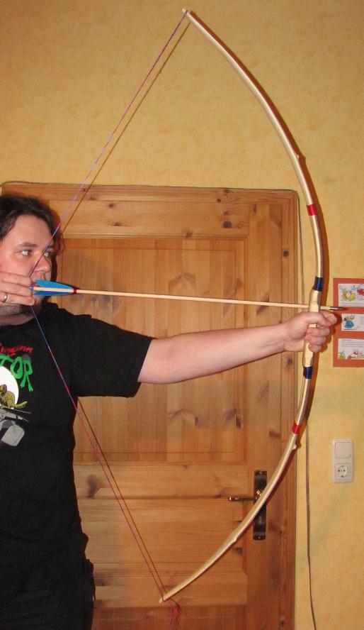

KnechtKarl
Beiträge: 791
KnechtKarls Holler "Uskoke"
Beitrag von KnechtKarl »
1. Holz: Hollunder
2. N/N: 163 cm
3. 30#@28"
