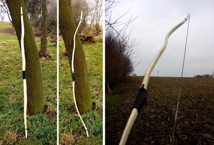

- KnechtKarl
- Beiträge: 791
Re: Präsentationen saplingbow Turnier 3
Sap-Skeleton
Heute bei Sonnenschein endlich die Bilder vom fertigen Bogen:
Nach Rob-Skeleton also hier der Sapling-Skelettbogen aus Pfeifenstrauchholz.
Herstellung:
Ausgangsmaterial waren zwei Saplings zu 25 mm Durchmesser. Die zwei Saplings wurden jeweils der Länge nach halbiert und dann hochkant mittels Wicklung verbunden über Stege. Die Stege und der Griff sind aus einem Kirschbaum-Sapling entstanden.
Um die Regeln einzuhalten (keine Laminate, auch keine seitlichen) wurden die beiden Saplingshälften und die Stege nur über die Wicklung gehalten, allerdings ist der Griff verleimt. Beim Durchschneiden der Wicklung fällt der Bogen auseinander.
Daten:
Länge N zu N: 180 cm
Zuggewicht 36 lb/ 28“
Gewicht: 510 g
Auszug bis 29“, dann 38 lb
Absoluter Centershot
Griffanschlag aus Büffelhorn
Hier sieht man, dass die beiden Sapling-Hälften ein wenig unter der Wicklung verrutscht sind.
Hier der Bopgen ungespannt, aufgespannt und im Auszug von ca. 24". Es hat sich noch ein Reflex von rund 2 cm gehalten.

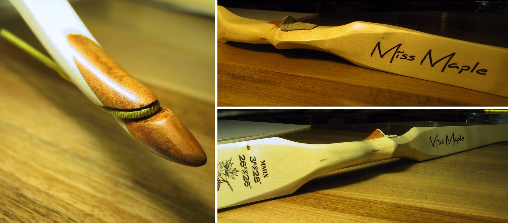

Miss Maple
Material : Ahorn (der deflexe Teil, beim anderen habe ich Recurves reingebogen, den mach ich in Ruhe fertig)
Länge N/N : 167 cm
Zugkraft : 31# @ 28" (26# @ 26")
Länge N/N : 167 cm
Zuletzt geändert von klaus1962 am 24.04.2011, 15:08, insgesamt 1-mal geändert.

Hier ist er endlich, mein
doller Holler
Holz: Schwarzer Hollunder
Länge: 171cm N/N
Zugewicht: 65# @ 28"
Sehne: 14-strang Dacron B50
Standhöhe: 13,5cm
Backing: Leinengewebe, blau gebeizt.
Oberfläche: 3-fach Hartöl, dann Politur.
Eigengewicht: 714g, mit Sehne und allem.
Die WA sind 5 - 6cm breit.
Der Bogen hat ca. 70 Pfeile durch.
Allerdings zu leichte Pfeile - die Energie beim Ablass der Sehne kann nicht effizient an den Pfeil abgegeben werden.
Schussweite war 145m- also nur wenig weiter wie bei meinen anderen, schwächeren Bogen.
Ich werde noch 40g- Pfeile machen, und den Bogen dann damit einschiessen.
Das ist auch nicht so belastend für den Bogen.
LG Morten
