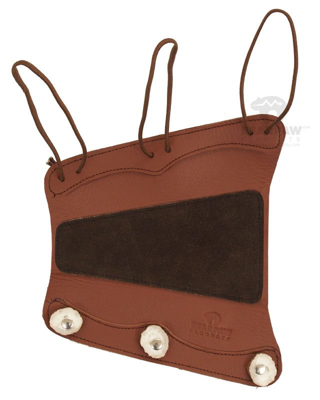

bei einigen Armschützern, die man fertig kaufen kann, ist die obere Schicht ganz oder teilweise aus Wildleder.
Z.B.:
http://u0093979781.user.hosting-agency. ... b9dccb.jpg
(s.auch unten)
Mein erster Armschutz, so ein über den Ellebogen reichendes Anfängerteil war ziemlich bald von öfter vorbeischrammender Sehne im Zentrum etwas angekratzt ;). Und die Mittenwicklung der das verursachenden Sehne hat offenbar darunter gelitten.
Es ist ja auch ziemlich einleuchtend, dass Wildleder höhere Reibung an der vorbeischnellenden Sehne erzeugt als glattes Leder.
Wenn das allgemein so ist, wieso wird dann Wildleder auf Armschützern verbaut? Gibt es einen mit noch nicht einsehbaren Vorteil/nutzen von Wildleder an dieser Stelle?

ABER - ich fragte nach dem speziellen Wildleder-Schutz-Vorteil. Dass verschlissene Sehnen den Anbietern von Sehnen irgendwie zugute kommen (solange man sie nicht mit der Lieferung des verursachenden Armschutzes in Verbindung bringt) ist klar. Danke the_toaster. Immerhin eine Antwort auf meine Frage.
Wenn die Sehne auf den Unterarm oder sonstwohin schlägt am Körper des Schützen, dann ist ratsam, die Haltung zu ändern. OK, Ellebogen aus der Sehnenbahn drehen, den Arm nicht überstrecken, je nach Anatomie sogar leicht gebeugt halten, das Handgelenk nicht nach hinten einknicken, eher minimal nach innen krümmen ... alles unter Berücksichtigung der Dicke von Muskulatur und Fettschicht am Arm des schützen.
Manche Menschen sollten vielleicht gar nicht Bogenschießen, weil ihr Körper dummerweise nicht passt. Meinetwegen.
Eigentlich ging meine Frage eher in folgende Richtung:
Wenn viele Bogensportutensilen-Anbieter Wildlederbesetzte Armschützer im Angebot haben, und wenn es keinen Grund außer einer reinen modischen Geschmacksfrage gibt für die Wahl eines solchen - dann machen diese Anbieter bei mir eher Minuspunkte bei der Beurteilung ihrer Sachkunde. Einen Bogen schnitzt man doch auch nicht mit attraktivem Kerbenmuster, und Pfeile kriegen keine schicke Taille unmittelbar hinter der Spitze - wäre einfach unzweckmäßig.
Nun gibt es aber eben immer Anfängerschießen, Schnupperkurse und -tage, Gäste auf dem heimischen Schießplatz und so weiter. Denen mutet man nicht die schmerzhafte Version des Lernens zu.
Wozu also solche raue und dadurch eher unfunktionelle Schutzware?
Bei der Gelegenheit: Je dicker ein Armschutz ist, desto besser hält er zwar den eventuellen Schlag der Sehne ab, desto höher wird aber auch die vordere Kante und desto größer damit das Risiko, dass eine fehlerhafte Haltung zum Einhahen der Sehne hinter dem Armschutz führt.
Aber ich kann die Ausgangsfrage ja noch mal anders stellen:
Wenn ein Armschutz getragen werden soll, wie sollte der Armschutz dann beschaffen sein? Möglichst flach und glatt? Sind Anbieter von rauhen Armschützern unfachkundig?

Ich hab mir angeregt durch deine Frage nun ja auch mal ein paar Gedanken gemacht.
Deine Frage ist ja durchaus berechtigt. Aber mir ist da ein Zweifel an deiner "unterstellung" gekommen. Ist es denn wirklich so, dass ein Armschutz mit Wildleder die Sehne mehr abnutzt als ein glattes Leder?
Ich frage weil Wildleder sehr sehr weich und geschmeidig ist und ich mir kaum vorstellen kann das diese Butterweichen Fransen der Sehne etwas anhaben könnten.
Ich glaube sehr wohl, dass mit der Sehne etwas passiert, das mehr verschleiß bringt. Ich könnte mir vorstellen, dass das Leder das Wachs besser bzw. stärker von der Sehne abträgt. Dadurch ist die Sehne insgesamt weniger geschützt. Ausserdem habe ich beobachtet, dass sich an meinem schwarzen Dacrongarn die Farbe bei Beanspruchung von schwarz zu grau wechselt wenn die Stelle zu wenig Wachs hat.
Ich habe keinen Armschutz und kann das nicht wirklich überprüfen, aber ich denke die zusätzliche Belastung der Sehne ist bei einem Treffer gegen den Armschutz fast gleich, egal ob glatt oder Wildleder. Marginale Unterschiede würde ich dann durch fehlendes Wachs erklären. Eine solche Sehne die häufiger gegen einen Wildlederschutz trifft würde ich also häufiger kontrollieren und wachsen...

Galighenna hat geschrieben:Ich glaube sehr wohl, dass mit der Sehne etwas passiert, das mehr verschleiß bringt. Ich könnte mir vorstellen, dass das Leder das Wachs besser bzw. stärker von der Sehne abträgt. Dadurch ist die Sehne insgesamt weniger geschützt. Ausserdem habe ich beobachtet, dass sich an meinem schwarzen Dacrongarn die Farbe bei Beanspruchung von schwarz zu grau wechselt wenn die Stelle zu wenig Wachs hat.
Der Zusammenhang liegt nahe und ich hatte ihn noch nicht gesehen.

Das ein Wildlederarmschutz eine Sehne mehr schädigt als Glattleder kann ich mir auch schlecht vorstellen. ???
Das ein häufiges Anschlagen einer Sehne schadet allerdings schon, das gilt es schleunigst abzustellen. ::)
Ich benutze einen Armschutz nur wenn ich länger als eine Stunde schiesse.
Ich habe aber schon gesehen wie einen Schützen die Sehne gerissen ist, als die Sehne an einen verdrehten Armschutz angeschlagen ist und dort die Schnürösen getroffen hat. :o
