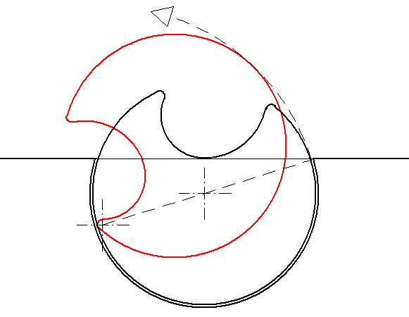

Hallo ihr Armbruster und alle am Thema Interessierten,
Ich fand die Diskussion um die Art und Weisse der Konstruktion von Nüssen, im dem letzten Thread, sehr interessant und inspirierend. Ich war mir nicht sicher ob ich den Präsentations-Thread weiter zweckentfremden sollte, also hab ich mir gedacht - ich mach mal einen neuen Thread auf.
- Und wenn Interesse und Nachfrage besteht, darf er gerne zu weiteren Diskussionen und Fragen, zu Konstruktionsmerkmalen von Armbrusten im allgemeinen, weitergeführt werden !
Also will ich zum Thema Nuss-Faden auch mal meine Einschätzung ausbreiten. Ich hab mal eine Skizze angefertigt die verdeutlichen soll, daß bei einer im Nussbrunnen geführte Nuss ohne Nussfaden tendenziell die Gefahr besteht das die Nuss beim Auslösen an der Vorderkante des Nussbrunnens anschlägt. Das ist je nach Geometrie der Nuss früher oder später in der Rotation der Fall, und ließe sich bei Verwendung einer Nuss mit sehr grossem Durchmesser auch ohne Nussfaden vermeiden, aber so viel ich weiss, hat man die Nuss auf diese Art und Weisse ja auch in den Nussbrunnen eingesetzt.
Und der Nussfaden diente wohl im wesentlichen dazu, zu vermeiden, daß die Nuss aus dem Nussbrunnen abhebt und an der Vorderkante anschlägt.
Wäre bestimmt lästig gewesen wenn man ausser den Bolzen auch noch die Nuss suchen müsste, ganz abgesehen von der warscheinlich raschen Zerstörung von Nuss und Brunnen. :)
Gruß Martin

Der Aspekt des Abbremsens ist sicher interessant, und Theudebalds Theorie die Nuss durch eine exzentrisch angeordnete Bohrung nach einer Viertel Drehung gezielt zu Bremsen, hat mich dazu inspiriert die Sache wieder mal genauer zu durchdenken. Ich denke jedoch, daß die Kräfte auf den Faden in einer exzentrische Bohrung sehr groß würden, und diesen warscheinlich sehr bald zerstören würden.
Die Bremswirkung die man mit dem Faden in einer zentrischen Bohrung erreichen kann, ist ja generell, gleichmässig über die gesamte Rotation der Nuss verteilt, und in der Phase in der die Nussfinger die Sehne freigeben sollen, eher unerwünscht. Aber es bedarf warscheinlich auch keiner allzugroßen Reibung um eine leichte Geweih-Nuss nach wenigen Umdrehungen sanft auszubremsen.
Im vorherigen Thread wurde auch eine "freispielende Nuss" erwähnt, welche ohne Faden im Nussbrunnen arbeitete. Kann dazu eventuell mal jemand eine erklärende Skizze fertigen, bzw. erklären wie man bei der Art der Konstruktion das ANschlagen an den Nussbrunnen vermied ?
Gruß Martin

Das mit der nach unten versetzten Faden-Bohrung in der Säule, bei dem von dir gezeigten Bild, sehe ich ähnlich wie baumkirchner. Währe das Loch in der Säule bündig mit dem in der Nuss könnte man wenig bis gar keinen Druck mit dem Faden erzeugen.
Ein gezieltes Bremsen der Nuss währe ja nur denkbar wenn die Bohrung in der Nuss ebenfalls exzentrisch angeordnet wäre, und zwar sehr geringfügig nach unten und vorne aus dem Zentrum versetzt. - Man müsste es wirklich mal ausprobieren, um es letzlich beurteilen zu können.
Darüber hinaus wird die Nuss, auch dann wenn der Nussbrunnen sie deutlich mehr als 180° umschliesst, eben nicht sicher von diesem gehalten. Das hab ich ja versucht mit meiner Skizze zu veranschaulichen. Bedingt durch die Aussparung für die Sehne, kann die Nuss, wenn sie etwa 90° nach vorn gedreht wird, völlig frei aus dem Nussbrunnen gekippt werden, und insbesondere durch ihre ungleiche Masseverteilung, besteht eben auch die Gefahr, das dies beim Schiessen passieren kann, wenn da kein Faden wäre.
Gruß Martin
