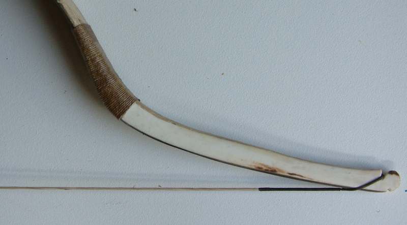

@Jo: Wie hast du denn die Siyahs zusammen gehalten? Ich wuerden sagn geklebt, aber womit? Häuflein oder Epoxy-Zeugs?

Genni hat geschrieben:@Jo: Wie hast du denn die Siyahs zusammen gehalten? Ich wuerden sagn geklebt, aber womit? Häuflein oder Epoxy-Zeugs?

Ich meine übrigens den teil der Siyahs, der nur aus dem Geweih besteht ;)

So, diesmal vermeide ich mal nen Einzeiler und versuche die Zeile irgendwie zu füllen auch wenn ich dafür recht sinloses Zeug wie dieses hier schreiben muss *g* , naja, nun zur eigentlichen Frage: Wie haben denn eigentlich die Hunnen, die ja soweit ich weiß als Vorbild für die Beinplatten waren, die beiden Platten pro Siyah zusammengehalten? hat das nur mit Haut gereicht?

Squid (✝)
Beiträge: 9789
Re: Holz-RB mit Sehnenbacking
Beitrag von Squid (✝) »
Hautleim plus Wicklung.
Was anderes gabs nich... und nebenbei: Das Zeug klebt wie die Pest, da staunt manch ein modernen Alleskleber...

@Genni: Natürlich kann ich Squid nur zustimmen....mmmh, naja, ein Bild kann ich dazu noch anfügen. ;)
Asymmetrischer Hunnenbogen, unterer Wurfarm-Hebel. Mit Hautleim aufgeklebte Knochenplatten, Wicklung Leinenschnur mit Hautleimbettung
