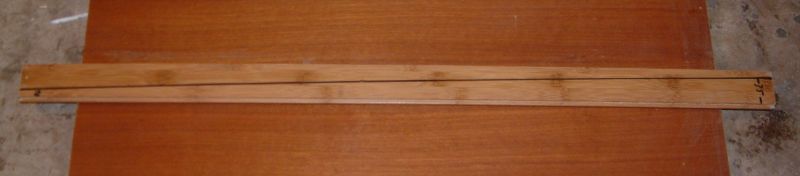

Neuer Versuch: Mit Action-Boo (schichtverleimtes Bambus). Das kann man wenigstens abtragen für den Tillervorgang.

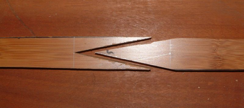

Zuerst habe ich die an sich gelungenen Siyahteile wieder vom alten Bogen getrennt, natürlich gleich mit dem V-Spleiss.
Das Action-Bambus habe ich aus einem Fußbodendielenbrett gesägt. Das Brett wurde diagonal zerteilt auf 35 zu 10 mm. So erhielt ich aus meinem einzigen Brett zwei 90 cm lange Stücke, die im Griff verspleist wurden.

Hm,
Das sieht mir nach horizontal verleimten Bambus aus, hoffentlich sind die innen liegenden Klebefugen des Bambusbrettes gut, ich hatte da 2 mal Müll produziert weil sich beim tapern der Leisten die innen liegende Verleimung als sehr mies heraus gestellt hatte.
Viel Glück
Gruß acker
Beiträge: 8771
Hat gedankt: 27 Mal
Hat Dank erhalten: 74 Mal
Re: Holz-RB mit Sehnenbacking
@Marcus: Ja, das Laminat ist schon für Bogen verwendet worden und zeigte gute Eigenschaften.
Es besteht aus 3 übereinander liegenden Schichten aus "liegenden" Fasern, also nicht blockverleimt mit stehenden (um 90° verkippten) Bambuslaminaten. Die Leimung erfolgte offenbat unter Druck und Hitze, denn das Bambuslaminat ist ziemlich karamell-farben und riecht gut beim Schleifen (nach Karamellbonbon). Einzelne Klebefugen sind nicht erkennbar.
Die Dichte muss ich noch bestimmen, ist jedenfalls leichter als normales Bambus, wohl durch die Hitze und weil die feste Außenhaut fehlt.
Natürlich kann man immer auch mal ein schlampig verleimtes Stück erwischen, aber das kennen wir ja von "normalen" Hölzern, wo innen auch plötzlich mal Wurmlöcher oder Pilzstellen auftauchen können. ;)

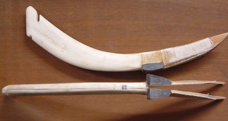

@Jo: Wie hast du denn die Siyahs zusammen gehalten? Ich wuerden sagn geklebt, aber womit? Häuflein oder Epoxy-Zeugs?

Genni hat geschrieben:@Jo: Wie hast du denn die Siyahs zusammen gehalten? Ich wuerden sagn geklebt, aber womit? Häuflein oder Epoxy-Zeugs?

Häh :D? Wo kommt denn das was zu meiner Frage vor?
Ich meine übrigens den teil der Siyahs, der nur aus dem Geweih besteht ;)

So, diesmal vermeide ich mal nen Einzeiler und versuche die Zeile irgendwie zu füllen auch wenn ich dafür recht sinloses Zeug wie dieses hier schreiben muss *g* , naja, nun zur eigentlichen Frage: Wie haben denn eigentlich die Hunnen, die ja soweit ich weiß als Vorbild für die Beinplatten waren, die beiden Platten pro Siyah zusammengehalten? hat das nur mit Haut gereicht?

Squid (✝)
Beiträge: 9789
Beitrag von Squid (✝) »
Hautleim plus Wicklung.
Was anderes gabs nich... und nebenbei: Das Zeug klebt wie die Pest, da staunt manch ein modernen Alleskleber...

@Genni: Natürlich kann ich Squid nur zustimmen....mmmh, naja, ein Bild kann ich dazu noch anfügen. ;)
Asymmetrischer Hunnenbogen, unterer Wurfarm-Hebel. Mit Hautleim aufgeklebte Knochenplatten, Wicklung Leinenschnur mit Hautleimbettung
