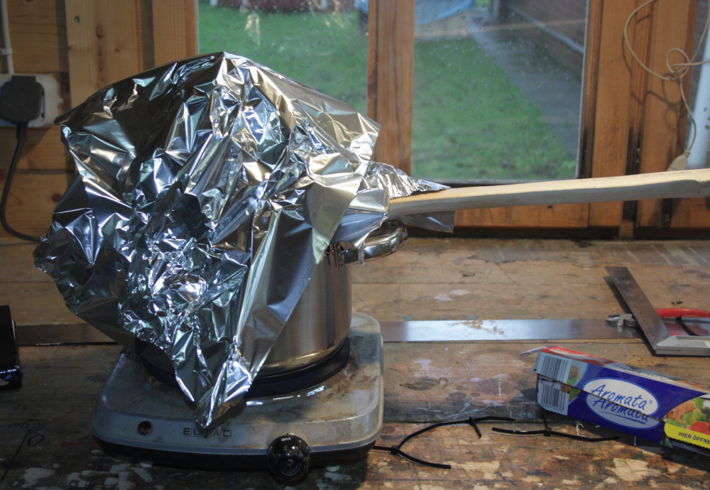

Dann DIE Idee die Enden sollen geflippt werden. Eine Heizplatte hab ich noch deshalb brauchte ich nur noch einen Topf besorgen.
Holunder im Topf
Holunder im Topf
Die erste Seite hab ich dann 40 Minuten gedämpft. Vorher natürlich zwei identische Schablonen gesägt. Bei der Biegung war ich ein wenig zurückhaltend, ich hoffe das davon nach dem Tillern noch was über ist. Biegeschablone in den Schraubstock, den Holler aus dem Dampf, auf einer Seite mit einer Schraubzwinge fixiert, zügig gebogen, auf der anderen Seite fixiert fertig.

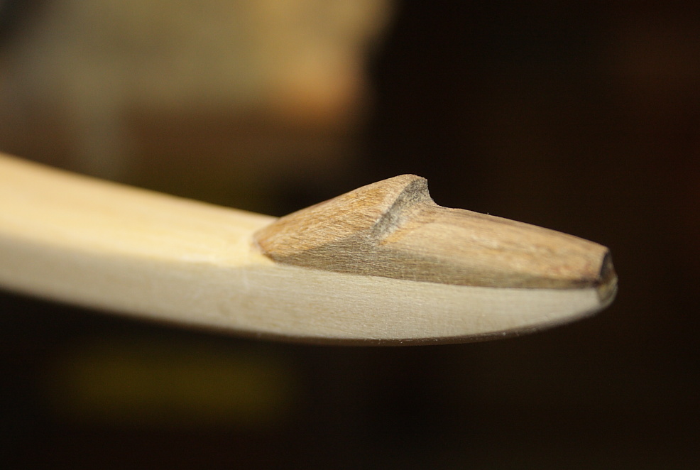

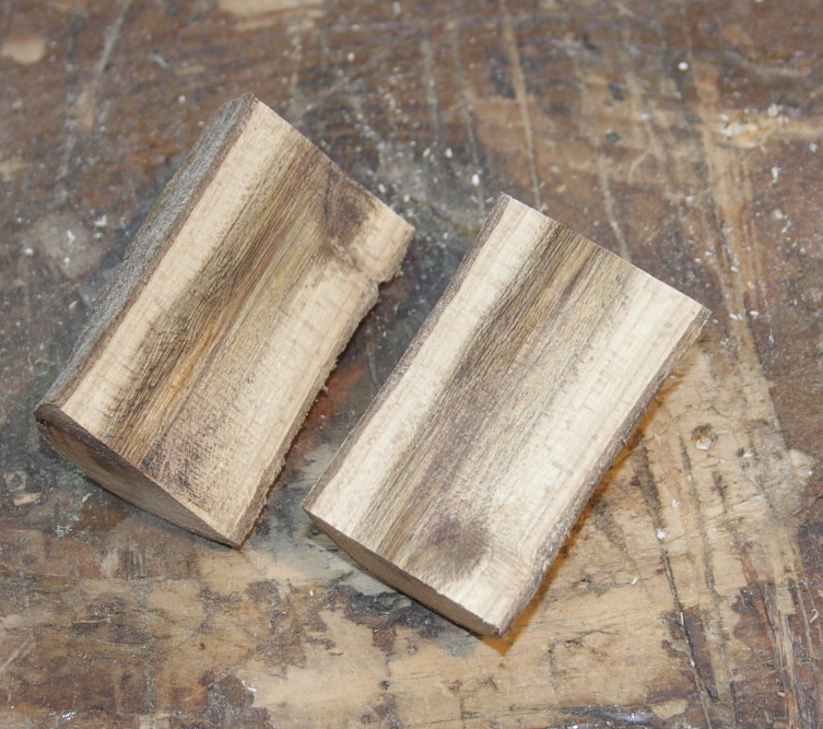

Dann habe ich mich schon mal mit den Overlays für die Tips beschäftigt. Im Sommer hab ich mal einen großen Besenginsterbusch gefunden und mir da ein Stück brauchbares Holz rausgesägt. Durchmesser ca 3 cm und ungefär 10 cm lang. Das hab ich erstmal aufgesägt und zwei passende Stücke rausgearbeitet.
Aufgesägter Ginster
Aufgesägter Ginster

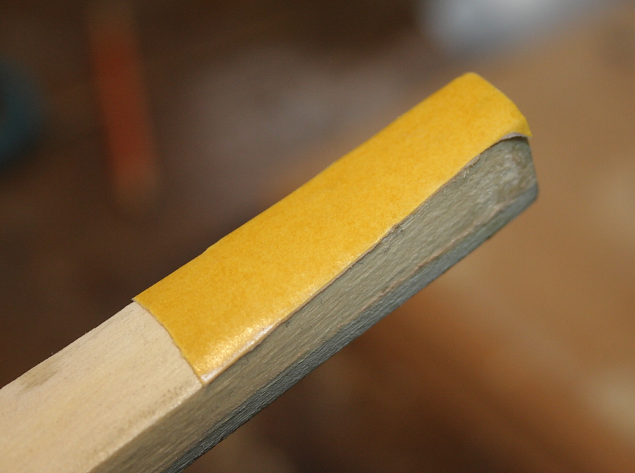

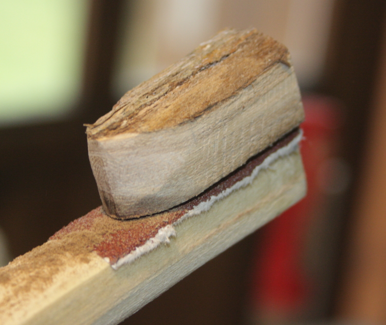

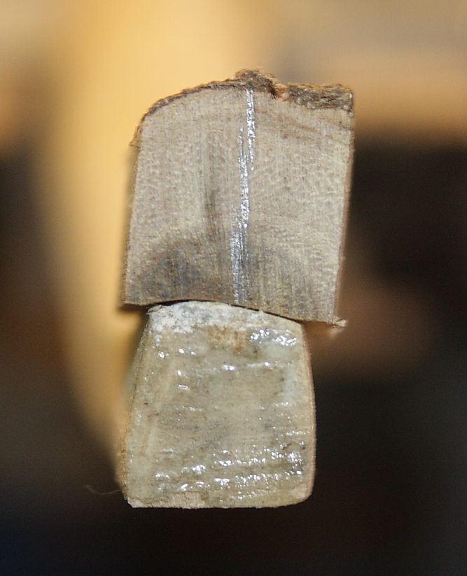

Dann an beiden Wurfarmenden Teppichklebeband aufgeklebt, darauf dann Schmirgelpapier
klebeband
klebeband
Anschließend schleifen

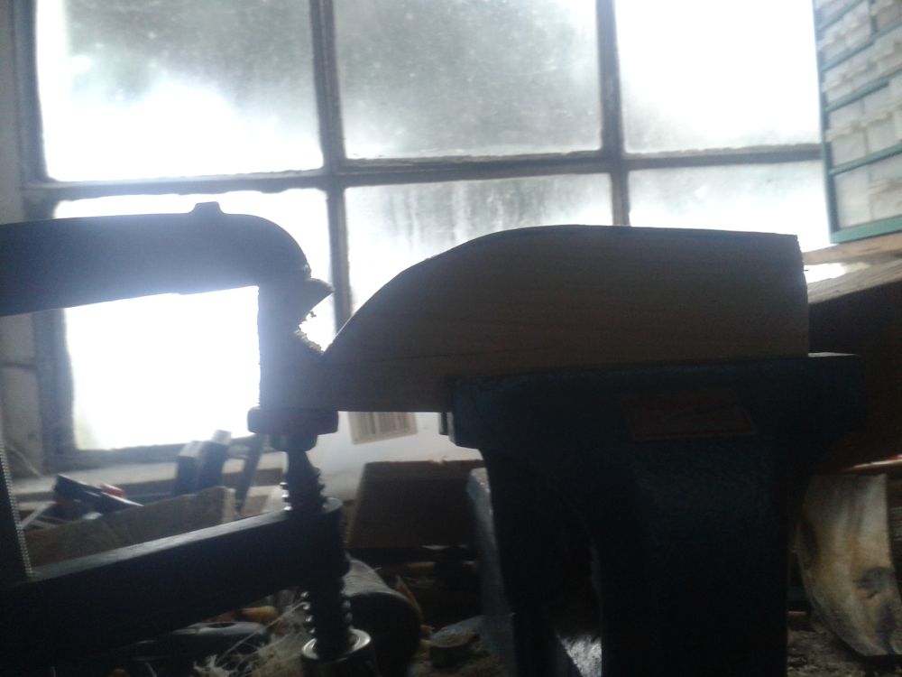

Hier kann man glaube ich ganz gut sehen wie sich das Overlayholz dem Wurfarm anpasst, ist aber noch nicht ganz fertig.
Aufgebappt und wieder wegstellen zum Trocknen

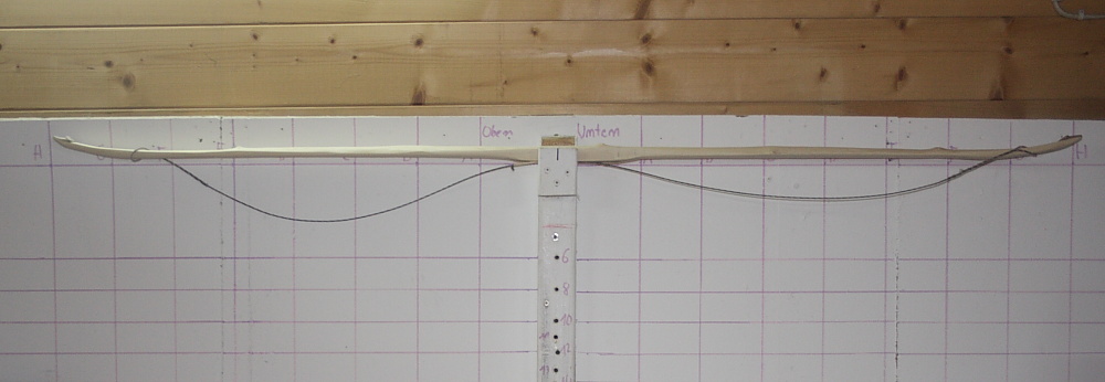

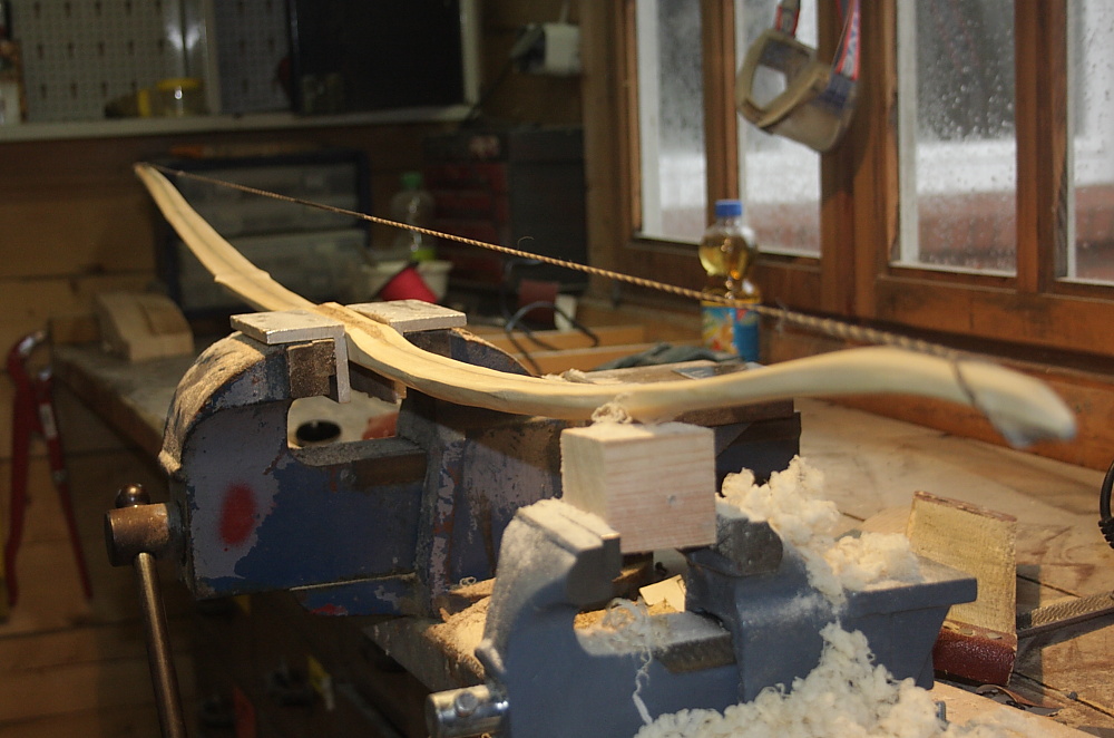

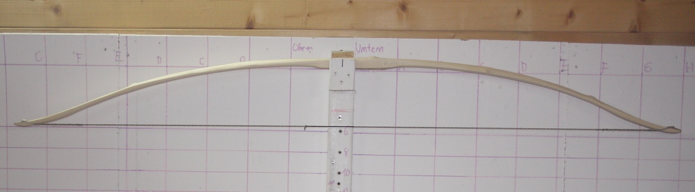

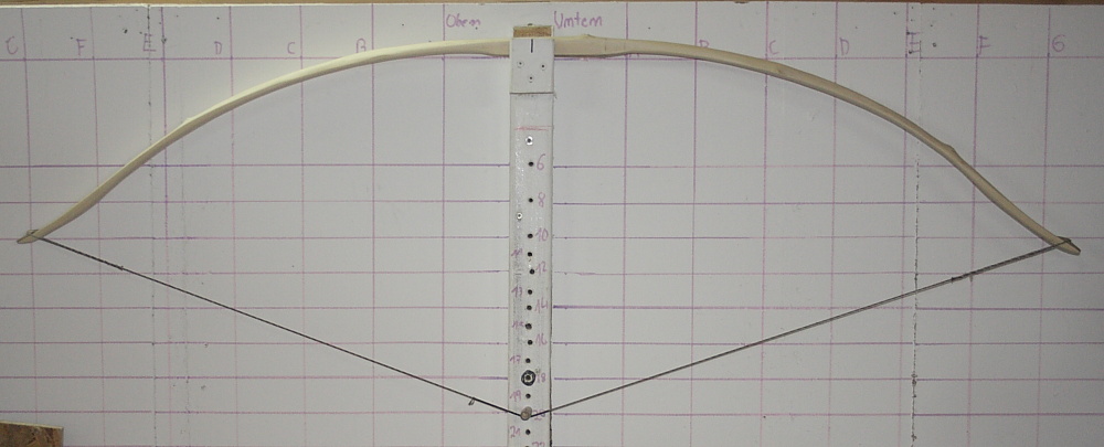

Heute ging es dann ans Tillern. Nach drei stunden sah das dann so aus
Beim Tillern
Abgespannt
Fast auf Standhöhe
Und auf 20 Zoll auszug
Im Griffbereich habe ich den Markkanal noch schön gerade geschliffen und einen Holzdübel eingeklebt. Morgen gehts weiter.

Aber......3h ? :o
Du brauchst Übung ;D
Juergen
Beiträge: 374
Registriert: 22.01.2009, 19:30
Re: Saplingbow 7, Juergen - Holunder / Traubenkirsche
Beitrag von Juergen »
Benedikt hat geschrieben:Ich bin da bei Laurinus :)
Aber......3h ? :o
Richtig ich sollte mal ein wenig mehr bauen dann kommt die Übung von allein ;D
