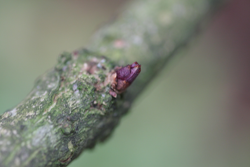

Knospe
Knospe

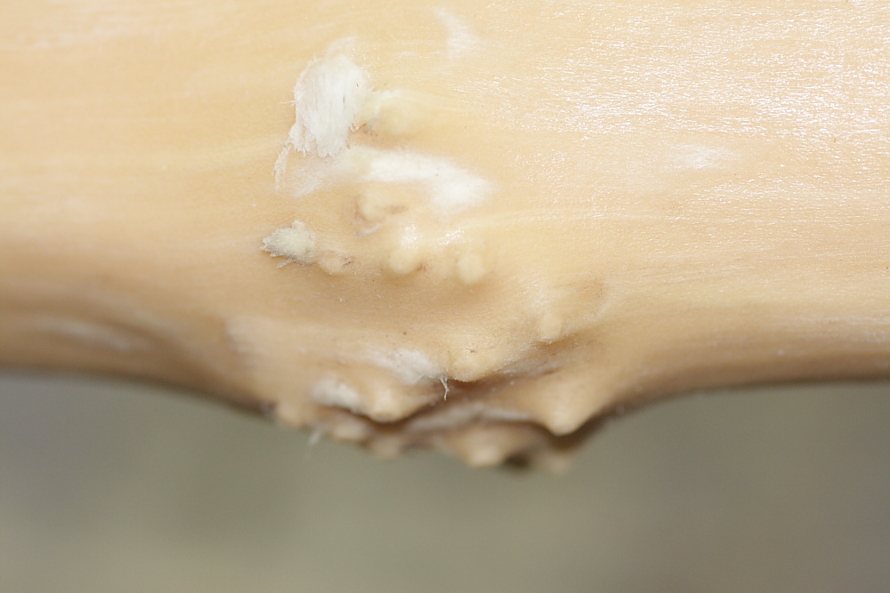

Ohne Klamotten sieht man den einen oder anderen Pickel ;D
Pickel
Pickel

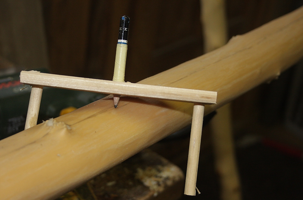

Mitte anzeichnen mit dem Mittenanzeichnungstool
Tool
Tool

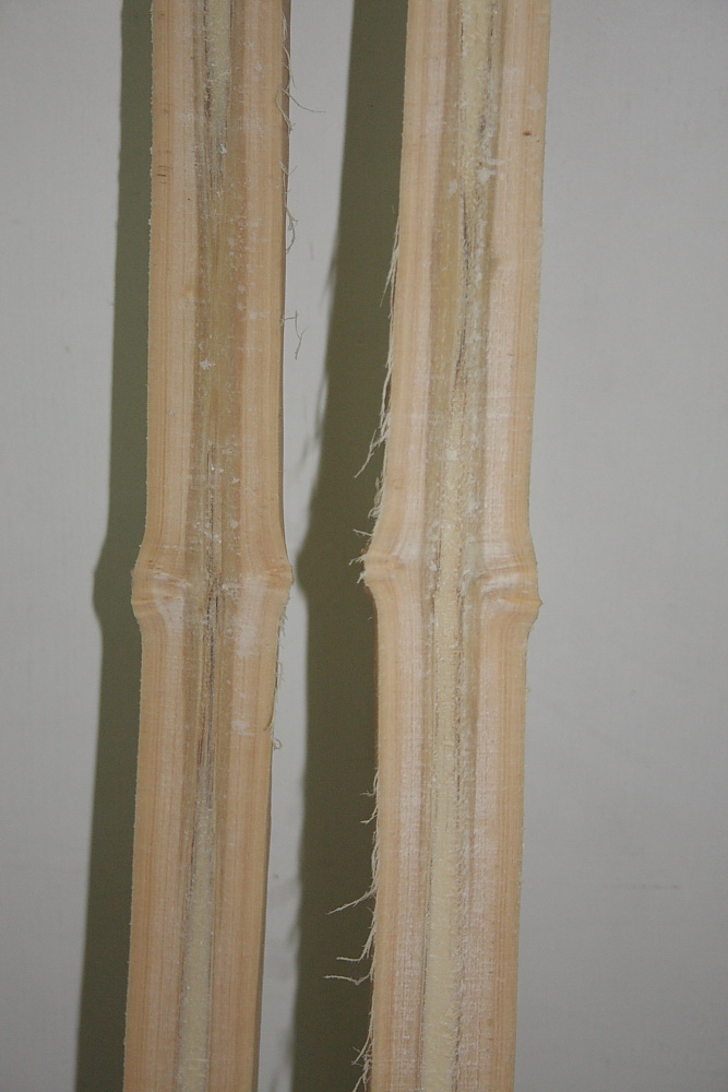

Aufsägen mit der Bandsäge, danach sieht das dann so aus
Zwei wunderschöne Hälften

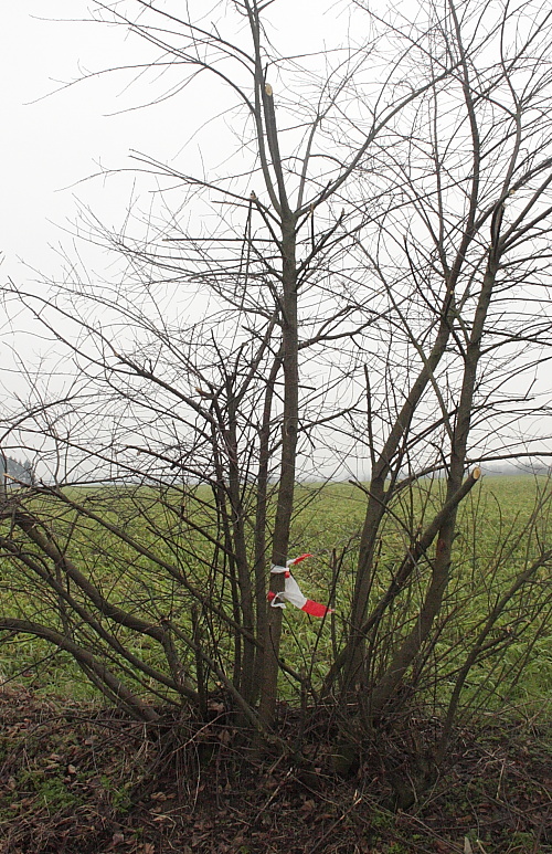

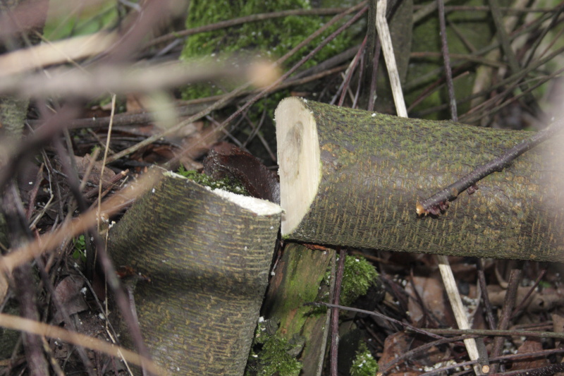

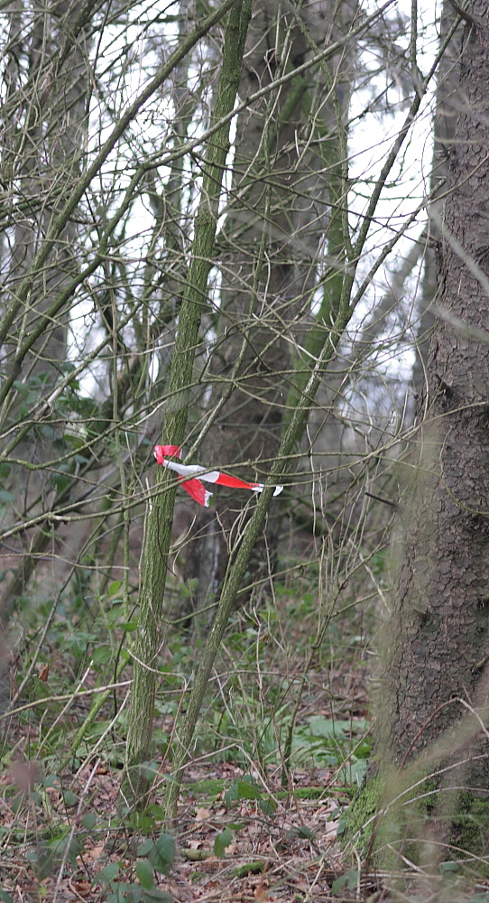

Da wo sie gewachsen ist
Da im Knick steht er

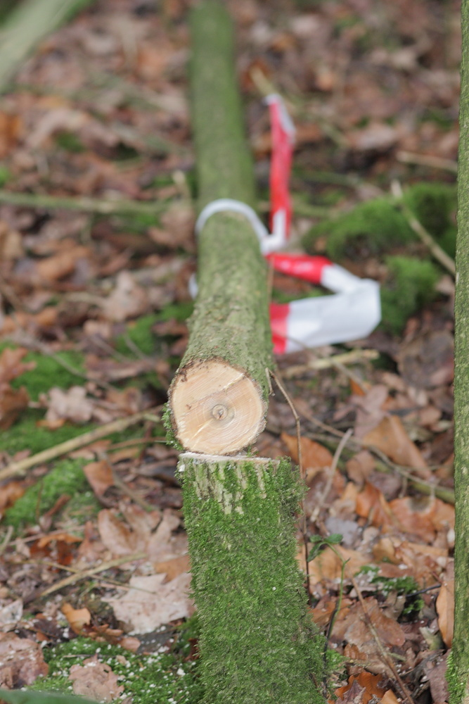

Dann noch mal nach dem umsägen
Nach dem Sägen
Nach dem Sägen

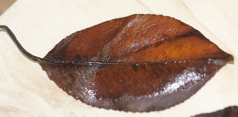

Ein Blatt hab ich auch gefunden
Ein Blatt
Ein Blatt

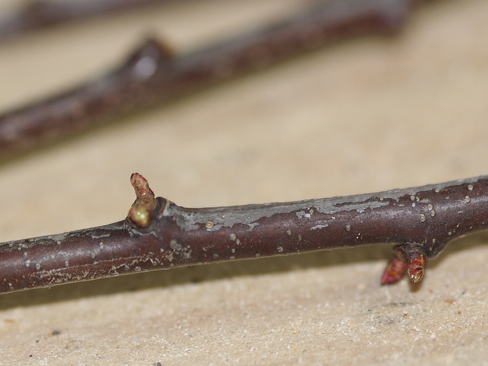

Und noch eine Knospe
Knospe
Knospe

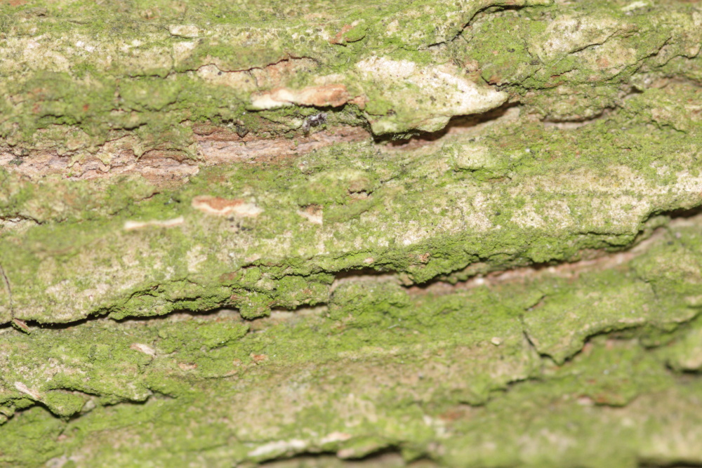

Natürlich noch die Rinde
Ziemlich sicher Kirsche

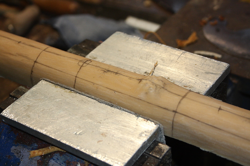

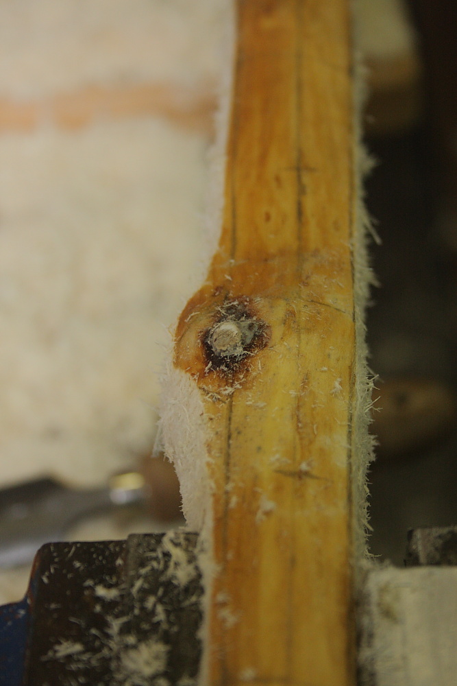

Natürlich hat auch die beste Seite eine Schwachstelle
Da hab ich natürlich ein wenig mehr Holz stehen gelassen. Vielleicht wird die ausgebohrt und mit Eule 300 aufgefüllt

Ui, wenn du den Ast behalten willst, hast du meiner Meinung nach schon nen Tuck zu viel weggenommen. Ist sehr auf der Grenze.
Juergen
Beiträge: 374
Registriert: 22.01.2009, 19:30
Re: Saplingbow 7, Juergen - Holunder / Traubenkirsche
Beitrag von Juergen »
Zu kurz, zu schmal, zu dünn ? Fragen über Fragen
Für einen neuen Monitor bitte hier ==> [X] <== einen Nagel einschlagen
Gornarak
Beiträge: 3476
Beitrag von Gornarak »
Ich hätte in der Breite mehr am Rücken stehenlassen. Ein weicherer Übergang sähe für mich auch besser aus. Aber versuchs ruhig mal so. Unter Umständen würde der sogar halten, wenn du den Ast rausfallen lässt.

Ausbohren und Endfest rein würde nicht helfen ?
Beiträge: 10951
Den kannste doch bestimmt ganz weg machen.

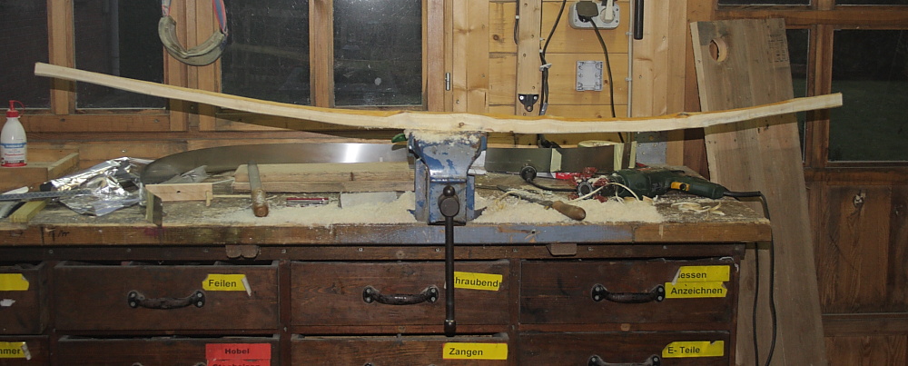

Dann die Kirsche noch ein wenig heruntergearbeitet.

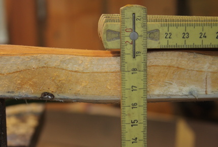

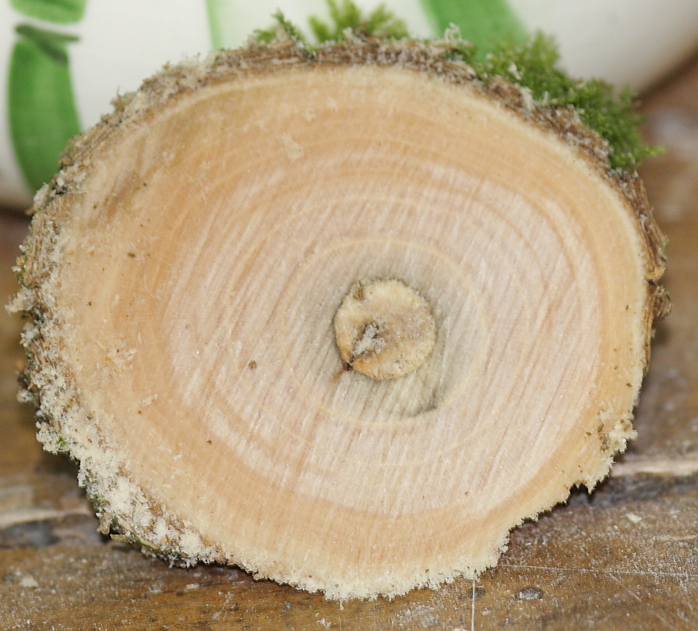

So sieht der Sap von der Seite aus. Sind die Jahresringe wirklich so dick ?
Jarresringe
Jarresringe

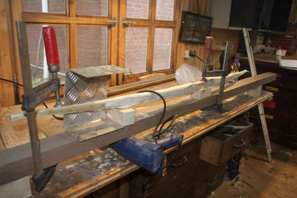

An einem Arbeitstisch mit Klötzen und Schraubzwingen Fixiert und schon mal angefangen die Wurfarme mit Der Heissluftpistole bearbeitet.
Fixiert
Fixiert
Morgen werde ich dann weiter mit der Heißluft die Wurfarme korrigieren und eventuell die WA enden flippen.

Ich meine, auf dem Foto mindestens fünf Jahresringe zu sehen.
