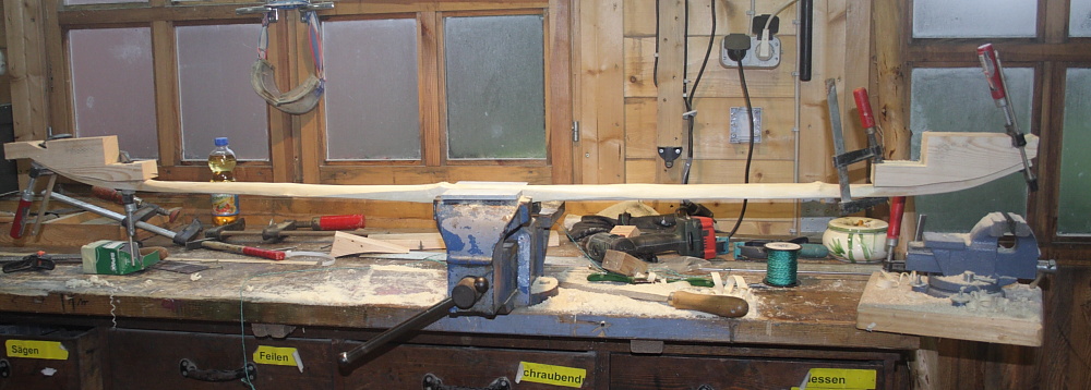

Nachdem der Holunder bei der Lagerung in der Wohnung nicht mehr leichter wird habe ich gestern und heute mal wieder weitergemacht.
Gestern die Nocken aus Besenginster bearbeitet und aufgeklebt.
Heute ging es dann ans Tillern. Nach drei stunden sah das dann so aus
Beim Tillern
Abgespannt
Fast auf Standhöhe
Und auf 20 Zoll auszug
Im Griffbereich habe ich den Markkanal noch schön gerade geschliffen und einen Holzdübel eingeklebt. Morgen gehts weiter.
