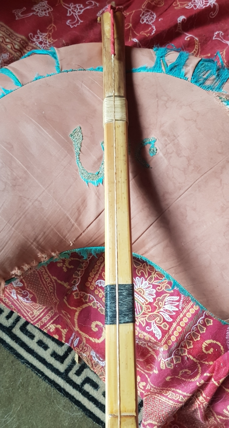

Wie lange würdet Ihr die Klebung unter Druck halten?
- kra
- Beiträge: 7148
- Hat gedankt: 201 Mal
- Hat Dank erhalten: 207 Mal
Re: Bambus Yumi Reparatur
Je länger desto besser. Mindestens aber bis der herausgequollene Leim hart durchgetrocknet ist (plus 1 Tag in warmer, trockener Umgebung. Also mindestens bis Samstag Mittag
) . In der Leimfuge wirkt ja eine nicht zu unterschätzende Spannung.
Btw, auf dem oberen Bild im Bereich der linken Schraubzwinge scheint mir die Leimfuge noch zu sichtbar (zu dick) zu sein.

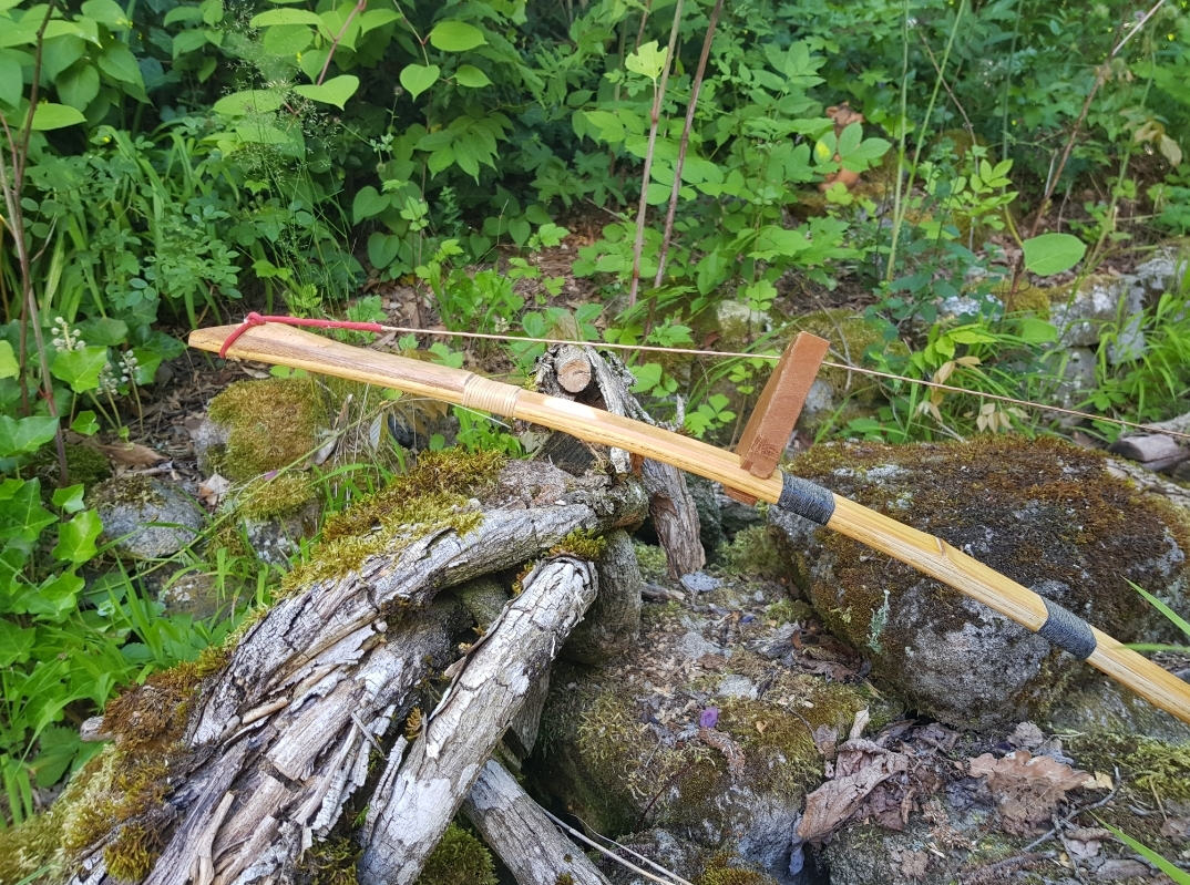

So, hier geht es nach langer Zeit weiter...

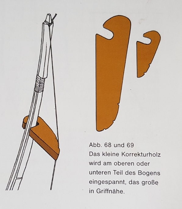

Die Klebung hält Standhöhe aus... wie zu erwarten war, muss der Bogen aber in der Form korrigiert werden... meine Suche nach meinem Korrektur Holz war erfolgreich und ich habe es eingesetzt, allerdings gehe ich davon aus, dass kalt nicht funktionieren wird... aber wo und wie genau erhitzt?
Ich bin für konstruktive Kritik dankbar!
Liebe Grüße
- Beiträge: 8865
- Hat gedankt: 1172 Mal
- Hat Dank erhalten: 200 Mal
Ich habe zuerst leicht mit der HLP erwärmt und dann beschlossen, dass die Sonne das besser kann... gleichmäßiger und mit mehr Geduld..
aus Reflexbogen
Das Korrekturholz war über Nacht dran, und heute morgen sah es gut aus... der Bogen wird vermutlich immer diese Korrektur vor dem Schießen benötigen, aber das ist ok für mich... es war ein Geschenk von RoLi hier ausm Forum...
Jetzt ne Mittelwicklung anbringen und dann nach langer Zeit der ersten Schuss .....mit Schutzbrille...
Liebe Grüße
aus Reflexbogen
Liebe Grüße
