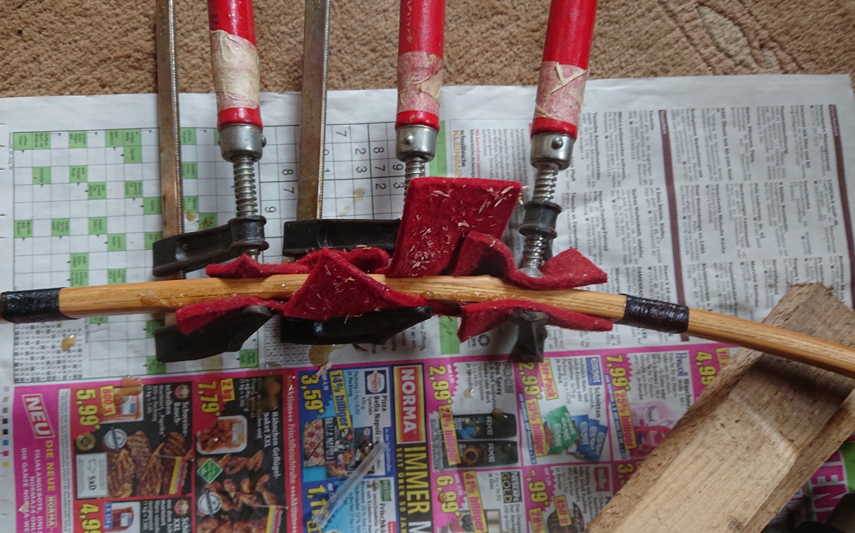

Wie lange würdet Ihr die Klebung unter Druck halten? 🤔
Beiträge: 7069
Hat gedankt: 154 Mal
Hat Dank erhalten: 184 Mal
Re: Bambus Yumi Reparatur
Je länger desto besser. Mindestens aber bis der herausgequollene Leim hart durchgetrocknet ist (plus 1 Tag in warmer, trockener Umgebung. Also mindestens bis Samstag Mittag 8) ) . In der Leimfuge wirkt ja eine nicht zu unterschätzende Spannung.
Btw, auf dem oberen Bild im Bereich der linken Schraubzwinge scheint mir die Leimfuge noch zu sichtbar (zu dick) zu sein.

Erstmal danke für Deine detaillierte Anleitung, ich habe versucht sie genau umzusetzen... 😊
Obwohl Du Dir nicht vorstellen kannst wie dickflüssig Olivenöl bei mir im Winter sein kann... 😂
kra hat geschrieben: 01.09.2023, 15:58 Btw, auf dem oberen Bild im Bereich der linken Schraubzwinge scheint mir die Leimfuge noch zu sichtbar (zu dick) zu sein.
Ja das hatte ich bemerkt, aber es ist mir nicht gelung das zu korrigieren... 🤷‍♂️

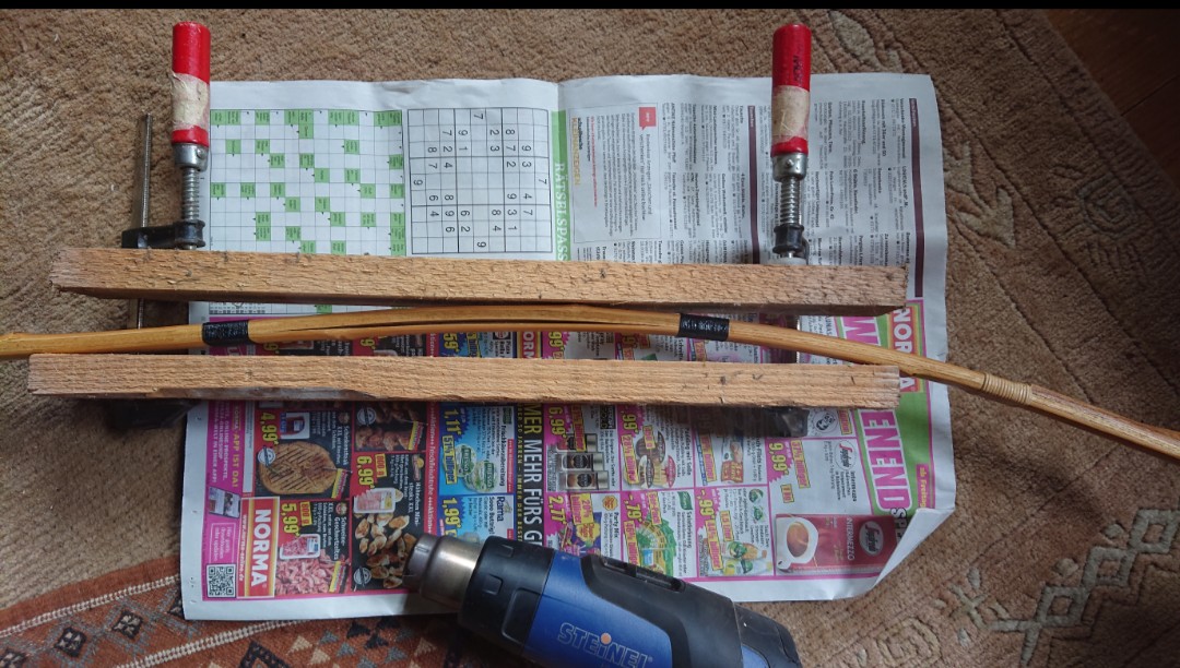

Ich muss auf eine neue Sehne warten bis ich die Klebung testen kann...
Wo ich echt unsicher war, dass war bei der Erwärmung des Bogens... Wann gehen dabei die alten, noch festen Klebungen auf? 🤔
