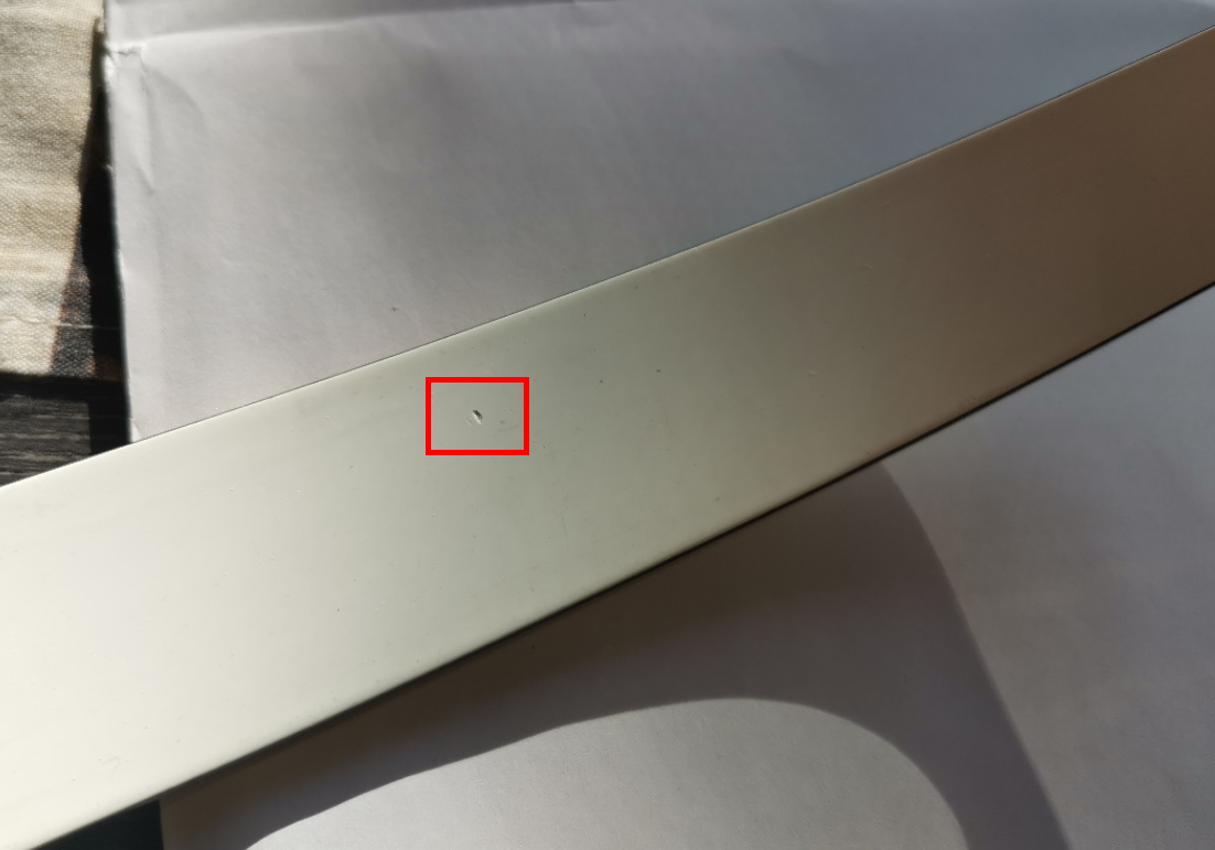

Ich habe die alten Wurmarme noch einmal genau inspiziert und leider bei einem genau in der Biegung eine Beschädigung/Kerbe gefunden. :/
