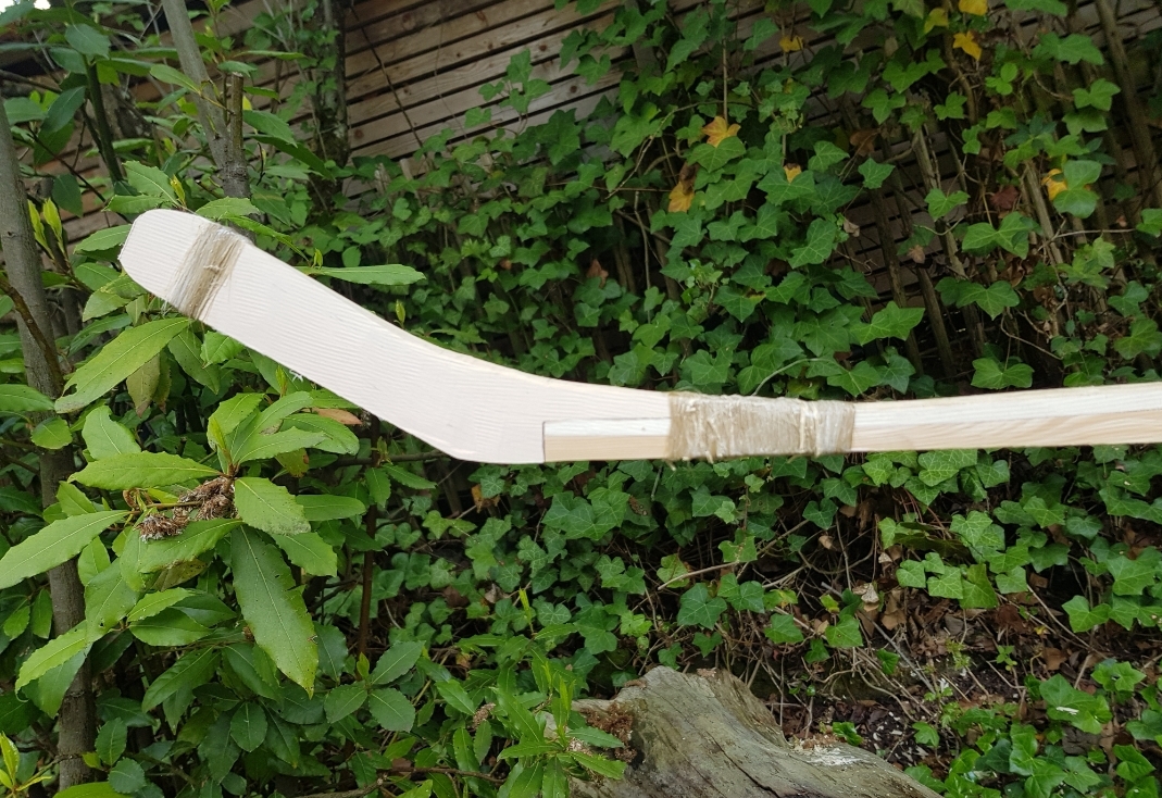

So, zweites Ende aufgeleimt und Breiten Verjüngung an den Enden vorgenommen... die Frage ist, wie schmal kann ich an den Spleissen werden....🤔
Momentan verjüngen sich die WAs von 3,8 auf 2,3cm an den Spleissen..
Liebe Grüße

Re: Chanten Zweiholzbogen build-along
Der sichere Weg wäre, wie bei dem untersten Exemplar, erst nach dem Spleiß zu verjüngen.
Wicklungen aus Hanf und Weißleim am Spleiss Übergang und vor den späteren Sehnenkerben..

Beitrag von Benedikt »
Willste nix overlaymäßig machen für Sehnenkerbe? Wär mir zu heikel, die Sehne drückt das ja auch Richtung Griff, da macht die Wicklung nicht viel :-X
Ich würde den lieber bis Ende vom Spleiß wickeln weil beim erreichen der Standhöhe ja auch Kräfte in die andere Richtung wirken...
Achja, mir kommts grad. Du musst ja erst Tillern, danach machst du ja sowieso ne neue Wicklung 😅
Ich bin hier irgendwie skeptisch dass das hebt, vor allem am Anfang in der Tillerphase, wenn der Bogen bei ein paar " knappe 50# hat.
Aber ich bin "gespannt" ;)
Zeig mal ein paar Tillerbilder, wenn du das nächste mal im Schaffen bist
